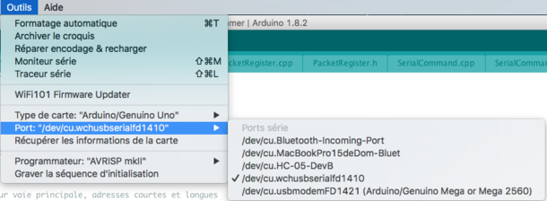

Sélectionner le port de communication
L’autre grande option de configuration que vous devez absolument vérifier avant de faire quoi que ce soit avec l’IDE, c’est le port de communication.
L’Arduino et l’IDE communiquent via un port USB, qui est un port série. Sur un ordinateur normalement constitué, plusieurs ports USB sont disponibles, et éventuellement d’autres ports série, comme du RS232C . Il faut donc dire à l’IDE à quel port est connecté votre Arduino, faute de quoi la communication ne pourra pas se faire et donc votre programme créé et compilé dans l’IDE ne pourra pas être téléversé dans la mémoire de l’Arduino...
Par chance, l’IDE tente automatiquement d’identifier le port qui va bien, mais il peut échouer, et en particulier il peut se perdre si des Arduino sont branchés, puis débranchés puis rebranchés. Attention, un port identifié une fois ne sera pas forcément le même à la reconnexion du même module Arduino. Les systèmes d’exploitation modernes attribuent des noms virtuels à de vrais ports physiques. Ces noms sont dynamiquement alloués et donc pas nécessairement identiques d’une session à un autre.
Dans le menu ’Outils/Port’, si l’Arduino est connecté, si son nom apparaît à côté de l’un des ports, c’est évidemment celui là qu’il faut choisir...
PNG - 18.5 kio
Ports de communication sous Windows
PNG - 129.1 kio
Ports de communication sur un Mac
Le port de communication actuellement sélectionné est également rappelé à côté du type d’Arduino dans la barre de statut, en bas de la fenêtre de l’IDE.

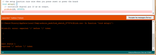

Si au contraire la moindre erreur a été relevée, alors vous aurez du texte rouge, et pas de félicitations ! Voyons ce qui se passe si j’enlève le point virgule derrière l’appel à pinMode de Blink :
PNG - 15.8 kio
La première ligne donne la localisation du problème : dans le fichier Blink.ino, dans la fonction setup(). La ligne suivante donne le numéro de ligne : 21, et enfin la description de l’erreur : "expected ’ ;’ before ’’ token", soit " ’ ;’ attendu avant le ’’ " dans la langue de Frank Ribéry [2]. Cette même description est répétée dans une bande orange entre le texte du croquis et la zone d’information. Notez le bouton à droite de la ligne orange ’Recopier les messages d’erreur’ : il copie (au sens de copier/coller) le rapport de compilation complet dans le presse papier, permettant ensuite de le coller sur un forum ou dans un mail pour demander de l’aide !
L’IDE tente aussi de positionner le curseur sur la ligne à problème. Si ce n’est pas le cas, déplacez le avec les flèches au clavier jusqu’à ce que le numéro de ligne affiché en bas à gauche de l’IDE corresponde. sinon il faut utiliser l’option Edition/Aller à la ligne du menu... Il ne reste plus qu’à corriger l’erreur avant de relancer la commande ’Vérifier’. Notez qu’en général une erreur de compilation en génère de multiples sur le reste du source. Lorsque plusieurs erreurs se produisent, en corrigeant la première vous avez toutes les chances d’en corriger d’un coup plusieurs, voire toutes ! Alors faites dans l’ordre, commencez par le début, vous gagnerez du temps.
Un détail sur l’erreur trouvée dans l’exemple : le message signale un problème à la ligne 21 parce qu’il attend un point-virgule après la parenthèse fermante de pinMode de la ligne 20, mais que le premier caractère trouvé incorrect est l’accolade de la ligne 21...

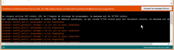

Téléverser
La compilation est achevée sans erreur notable, le rapport de mémoire utilisée ne fait pas état non plus d’un usage excessif, alors il ne reste plus qu’à essayer ! L’Arduino est branché, le deuxième icône ’Téléverser’ (ou l’option du menu) peut être utilisé pour transmettre le programme.
A noter que pour l’IDE, le téléversement commence par une compilation, puis le transfert s’effectue ensuite si aucune erreur de syntaxe n’est apparue. C’est ce qui explique le nom de l’option ’Vérifier’ qui ne sert qu’à... vérifier que la syntaxe est bonne avant de lancer la vraie commande : Téléverser...
Les deux diodes Rx/Tx de l’Arduino vont clignoter pendant le transfert, et le programme démarrera immédiatement sur l’Arduino. Bien entendu, si l’Arduino n’est pas connecté, ou que le port est utilisé par un autre programme, ou que le mauvais outil de transfert (option ’Outils/Programmateur’) a été sélectionné, alors les DEL ne clignoteront pas et le transfert va échouer. L’IDE va faire plusieurs essais avant de crier forfait et d’afficher un message d’erreur qui ressemble à :
PNG - 22.6 kio
Il faut alors vérifier toute la chaîne, la sélection du bon modèle d’Arduino, du port de communication, voire du programmateur si vous y avez touché. Vérifier aussi la bonne connexion du câble USB, et notamment que vous n’êtes pas en train d’utiliser un câble d’alimentation USB ! En effet, certains câbles sont faits uniquement pour recharger des appareils (portables, tablettes, liseuses...) et ne transportent que le courant, les fils de données ne sont pas branchés ! Pour être sûr, mieux vaut faire les premiers tests avec le câble livré avec l’Arduino...
