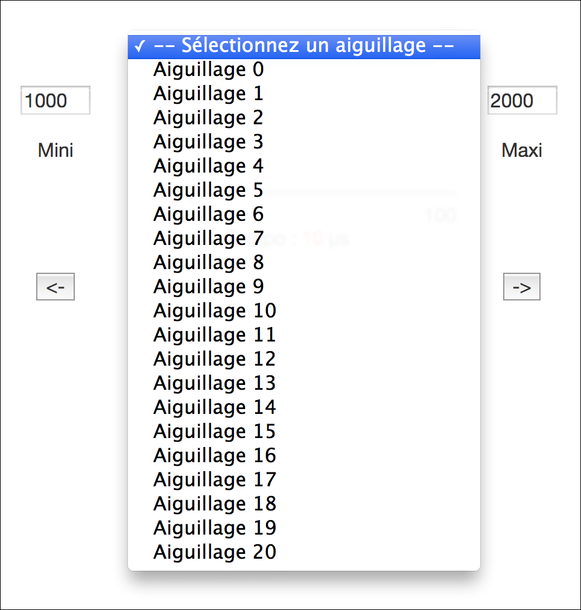

Maintenant, voici la version « en vrai grandeur ». C’est un peu plus complexe je reconnais.
PILOTER PLUSIEURS SERVOS SIMULTANÉMENT ET SANS ARRÊT DU PROGRAMME
La librairie Servo supporte jusqu’à 12 servomoteurs sur la plupart des cartes Arduino et 48 sur l’Arduino Mega. Voila qui ouvre de larges perspectives.
Sur mon propre réseau, je pilote au total 21 aiguilles, 14 au niveau n0 et 7 en gare cachée n-1.
Ce TCO est visible ici. L’image des aiguilles change en fonction de la direction quand on clique dessus.

Et comme je suis un peu fainéant, j’ai délégué au programme le soin de créer chacune des 21 lignes du menu.
Dans le body lignes 109, 110 et 111 nous avons les « bases » du menu :
<select id="menuAiguille">
    <option value="">-- Sélectionnez un aiguillage --</option>
</select>
Dans le <script>, j’ai ajouté le code suivant à partir de la ligne 82 :
// Création du menu déroulant
var menuAiguille = function () {
  // Pour chaque aiguillage, création d'une ligne de menu
  for(var i = 0; i < nbAig; i++) {
    $('#menuAiguille').append('<option value="'+ i +'">'+ 'Aiguillage '+ i +'</option>');
Ligne 75, j’ai placé dans la variable nbAig le nombre de lignes souhaité et le programme me les a créées dans la boucle for à suivre.
Bien sûr, ligne 91, je fais un appel explicite à la fonction pour l’activer.
Mais j’ai un autre problème à régler puisqu’il faut que je récupère le numéro de l’aiguillage qui est sélectionné et que je le stocke dans une variable. C’est ce qui va être fait entre les lignes 94 à 100 où je déclare une variable numAig ligne 94 à laquelle j’affecte une valeur avec l’écouteur installé juste dessous lignes 97 à 100.
Je peux maintenant piloter individuellement chacun de mes 21 servomoteurs.
