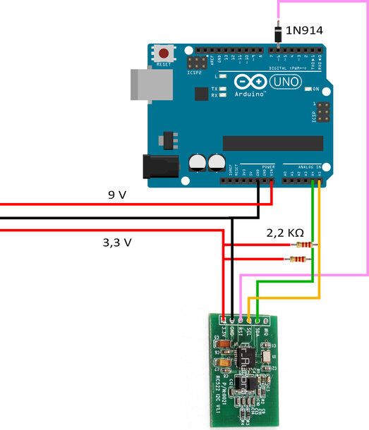

Comment relier le module RFID à la carte Arduino ?
La figure 6 montre comment relier un module RFID RC522 I2C à une carte Arduino. Attention : le module s’alimente en 3,3 V et non en 5 V. Cette alimentation de 3,3 V est prise sur la carte Arduino elle-même ou sur une alimentation extérieure, mais il ne faut pas se tromper avec le 5 V délivré aussi par la carte Arduino.
IMPERATIF : ne pas oublier de raccorder les résistances (2,2 kΩ) sur les entrées SDA et SCL et le 3,3 V.
Montage du capteur RFID
La broche SDA de la carte RC522 I2C sera reliée à la broche A4 (SDA) de l’Arduino alors que la broche SCL sera reliée à la broche A5 (SCL) de l’Arduino. En raison des différentiels de tension entre la carte RC522 I2C (3,3V) et Arduino(5V) exposés ci-dessus, on prendra soin d’abaisser la tension entre les broches des deux cartes soit avec des résistances de 2,2 kΩ, soit un convertisseur de tension à base de transistors (figure 7).

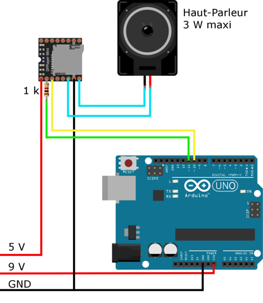

Comment relier le module DFPlayer Mini à la carte Arduino ?
La figure 8 montre comment relier le module DFPlayer Mini à une carte Arduino Uno. Le son est reproduit sur un petit haut-parleur de moins de 3 W (limitation du DFPlayer Mini) qui ne reproduit pas la stéréo. Nous verrons plus loin (figure 11) comment utiliser une paire de mini-enceintes pour ceux qui en disposent, ce qui permet la stéréo, une amplification du son et une meilleure qualité sonore ; c’est ce montage que nous conseillons.
Montage du DFPlayer Mini avec un haut-parleur

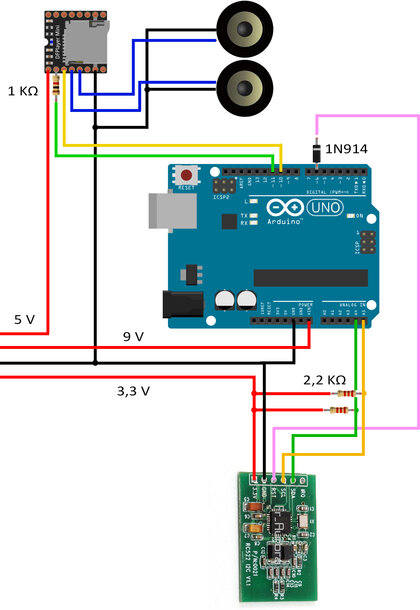

La figure 11 montre comment relier tous les éléments du montage à la carte Arduino Uno. Il est nécessaire de respecter ce montage si vous ne voulez pas avoir à adapter le programme fourni avec cet article.
Le montage complet avec une paire de mini-enceintes
