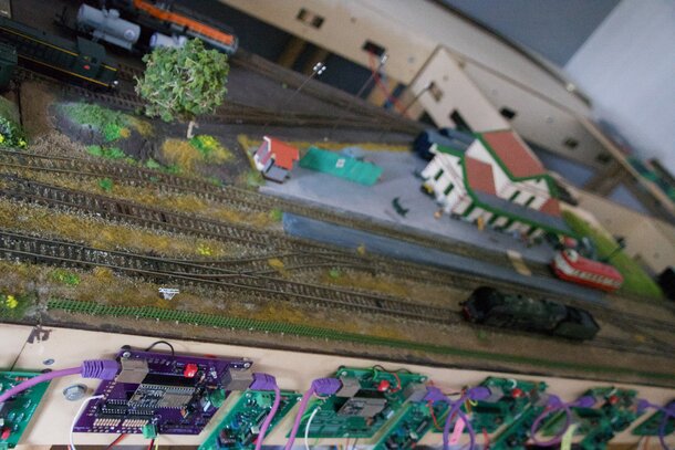

JPEG - 440.9 kio
Vue d’une carte satellite autonome
JPEG - 104.7 kio
Déploiement d’un système complet de satellites autonomes sur un réseau simple.

JPEG - 8.1 Mio
Quelques cartes satellites autonomes installées sur mon réseau.
Dans la version actuelle, les possibilités offertes sont particulièrement bien adaptées pour des petits et moyens réseaux, des dioramas, des va-et-vient sur lesquels je dirais, il n’y a qu’à poser les satellites à proximité des cantons, souder quelques fils, procéder à la reconnaissance mutuelle, régler les valeurs de servos moteurs d’aiguilles et c’est tout. Il est possible d’utiliser son réseau avec trois satellites pour en tester le comportement et d’ajouter un quatrième, puis un cinquième puis tous les autres. Rien de ce qui a déjà été fait n’est remis en cause.

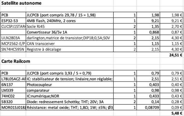

Pour conclure ce premier article, je vais apporter une réponse à la question que vous vous posez certainement : Combien cela coute t’il ?
J’ai donc dressé un petit tableau du prix des principaux composants pour les cartes satellites et les cartes Railcom.
Je n’ai pas cherché à minimiser les prix. Bien au contraire, j’ai choisi comme référence ce qui se pratiquait chez les fournisseurs comme TME ou Mouser.
Il est évident que si vous vous approvisionnez sur des sites chinois, le prix des ESP32 par exemple seront inférieurs.
Par ailleurs, je me suis basé sur un équipement complet pour la carte satellite, mais il est probable que vous n’aurez à installer qu’un seul 74HC595 et un seul ULN2803 pour la signalisation. Ou pas du tout si vous n’installez pas de signalisation. Il en va de même pour certains borniers ou pour les prises RJ45 que vous pouvez trouver à moindre prix.
Chacun estimera si cela lui semble raisonnable ou non mais il faut juger au regard des avantages que cela peut vous apporter.
