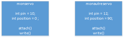

On peut voir un objet comme une boite, qui contient les données qui le caractérise (le numéro de pin ou la position courante pour le servo) : monservo
a un numéro de pin mais monautreservo
a un autre numéro de pin ! C’est ce que l’on appelle l’encapsulation (premier mot compliqué du jargon objet !). Par contre, tous les deux savent s’initialiser grâce à attach()
et se déplacer avec write()
. Ce sont les méthodes de la classe, qui peuvent s’exécuter indifféremment sur tous les objets de type Servo
![PNG - 3.3 kio](local/cache-vignettes/L395xH124/poo-3-642c1.png?1691072551)
