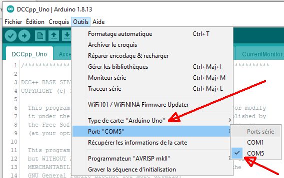

Vous choisissez la carte et port de votre Arduino.
Carte et COM
Carte et COM

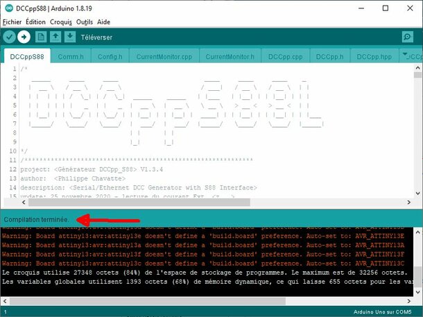

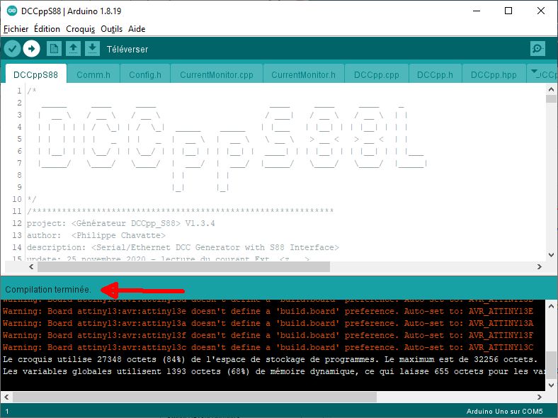

Puis vous faites Vérifier.
JPEG - 10.3 kio
Des avertissements peuvent apparaitre en fonction de votre installation.
Vous devez juste obtenir "Compilation terminée" sans erreur.
JPEG - 80.2 kio
