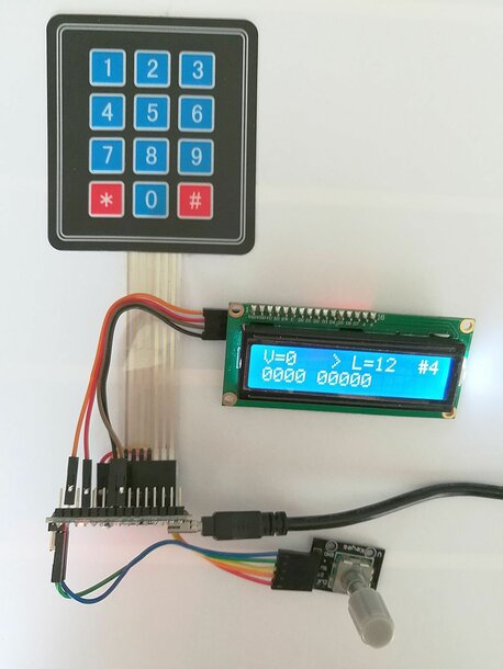

Voir l’adaptation de ce projet à la figure 1. Un Nano remplace le Pro Mini, ce qui permet la connexion directe du clavier.
Comme indiqué dans l’article Ma première centrale DCC la mini centrale en question peut être pilotée par n’importe quel dispositif envoyant les codes DCC++ sur l’entrée RX de l’Arduino UNO.
C’est le cas du présent montage qui utilise un Arduino Nano pour générer les codes correspondant aux commandes créées à partir d’un encodeur pour la vitesse et le sens, et à partir d’un clavier 12 touches (3x4) pour les fonctions (de 0 à 9) et les envoyer à la centrale.

Un Arduino Nano (broches soudées avec ICSP)
Un écran LCD 16x2 avec interface I2C
Un module codeur rotatif + bouton
Un clavier 3x4 en matrice
9 câbles DuPont femelle / femelle 10 cm
3 câbles DuPont femelle / mâle 20 cm
Notez le circuit d’interface I2C au dos de l’afficheur LCD et le potentiomètre (cube bleu) pour ajuster le contraste.
Réalisation :
On câble :
DuPont femelle / femelle sauf pour l’alimentation depuis le UNO de la centrale : mâle / femelle

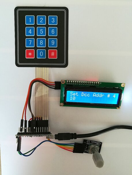

le clavier : Pour éviter d’inverser le connecteur du clavier, il faut que le coté du connecteur repéré par un minuscule triangle (correspondant au contact 1 de la nappe) soit enfiché broche 5 et que le coté opposé soit enfiché broche 11. Le coté du contact 1 correspond aux touches 1, 4, 7 et *. (voir Figure 1)
le codeur rotatif : juste à coté SW → 4, puis DT → 3 et CLK → 2
Le guide de la nappe plate du codeur peut gêner un peu pour la pin 4, l’incliner légèrement pour la mise en place.
Comme on manque de broches, on utilise les broches VCC et et GND du connecteur ICSP :
Le VCC, broche 2 de l’ICSP est du coté du Vin, et le GND broche 6 de l’ICSP est du coté du TX, les deux sont sur la rangée de trois broches coté intérieur du Nano.
l’afficheur LCD : on peut utiliser la rangée de pins du Nano avec les entrées analogiques (A0 .. A7) puisqu’il y a 5V et GND au bout. Donc GND → GND, VCC → 5V, SCL → A5, SDA → A4.
l’alimentation : on alimente le Nano via son Vin à partir du Vin du UNO.
Donc GND → GND, Vin → Vin, TX (Nano)→ RX(UNO)

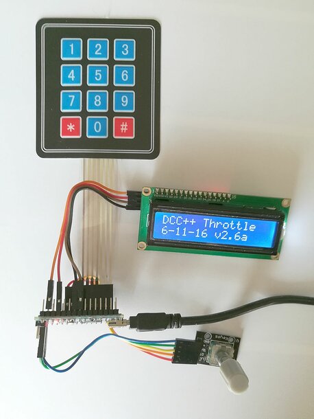

Allumez l’alimentation et vous verrez l’écran d’accueil :
Bon, si vous ne voyez rien, c’est peut-être normal. Regardez l’écran légèrement incliné et vous devinerez éventuellement le texte. Il s’agit simplement du réglage du contraste avec le petit ajustable au dos de l’écran. Essayez de le régler. De toute manière, c’est à faire pour avoir une lecture optimale.
Si vous n’avez vraiment pas de chance, il se peut que l’adresse I2C de votre écran ne soit pas 0x3F
prévue dans le programme mais 0x27
. Vous pouvez faire la modification vous-même en recherchant 0x3F
et en le remplaçant par 0x27

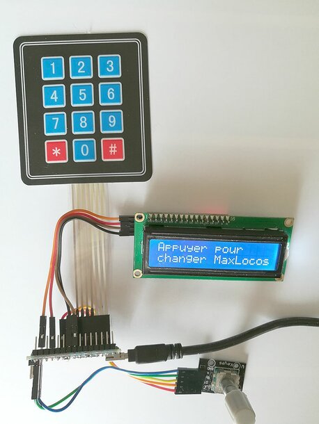

La manette peut gérer jusqu’à 4 locomotives. On utilise la touche #
pour changer la locomotive contrôlée. Si vous n’utilisez que 2 locomotives, il peut devenir fastidieux d’appuyer plusieurs fois sur le bouton #
pour ignorer les adresses de locomotive inutilisées. Pour éviter ce problème, vous pouvez limiter le nombre de locomotives que la manette contrôlera à 4, 3, 2 ou 1. Pour effectuer ce changement, appuyez sur le bouton de l’encodeur rotatif lorsque vous allumez la manette. Le nombre d’adresses actives s’affichera et il vous sera demandé d’appuyer sur 1, 2, 3 ou 4 sur le clavier pour définir le nouveau nombre de locomotives. Le nombre d’adresses actives que vous choisissez sera stocké dans la manette et sera conservé jusqu’à ce que vous le changiez.

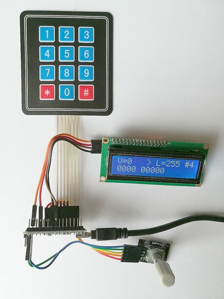

à droite pour sélectionner l’une des 4 adresses de locomotives qui peuvent être stockées. Sur la photo ci-dessous, la locomotive 4
a été choisie. Avant utilisation, les adresses stockées valent 255.
Appuyez sur le bouton *
à gauche pour entrer l’adresse de la locomotive à 4 chiffres. Notez que les 4 chiffres doivent être entrés. Par exemple pour l’adresse 12 appuyez sur 0
puis 0
puis 1
puis 2

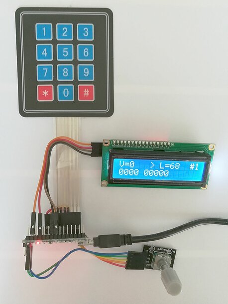

Tournez le bouton du codeur vers la droite (dans le sens des aiguilles d’une montre) pour augmenter la vitesse vers l’avant ou vers l’arrière. Appuyez sur le bouton du codeur pour inverser le sens de la locomotive.
Cet écran montre que la vitesse V
est de 0
et la direction >
est vers l’avant. La locomotive est la n°4
et son adresse est 12
Ici la locomotive #1
, avec l’adresse 68
, avance >
à une vitesse de 0
(à l’arrêt).

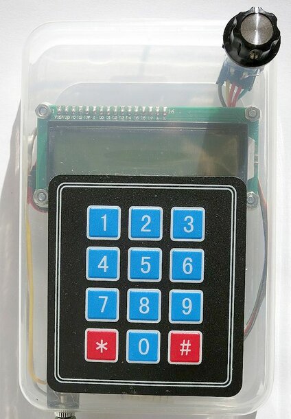

Un exemple d’intégration :
L’ensemble pourra être mis dans un boitier 145x68x35, découpe et perçage requis.
La face inférieure du clavier est adhésive.
