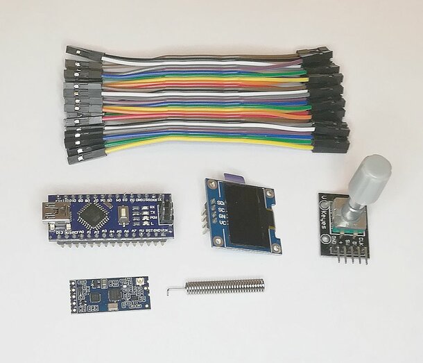

Matériel nécessaire :
Un Arduino Nano (broches soudées y compris l’ICSP si montage sur table)
Un écran Oled 0,96" avec interface I2C
Un module codeur rotatif + bouton
des câbles DuPont femelle / femelle 10 cm
un module radio HC12

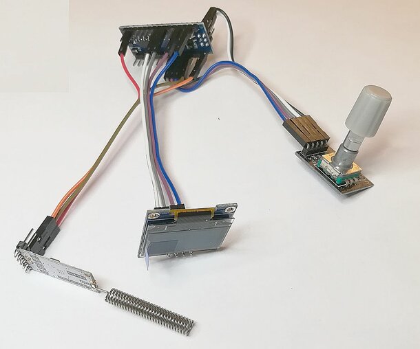

Réalisation sur table :
Fig1 : Schéma
Fig1 : Schéma

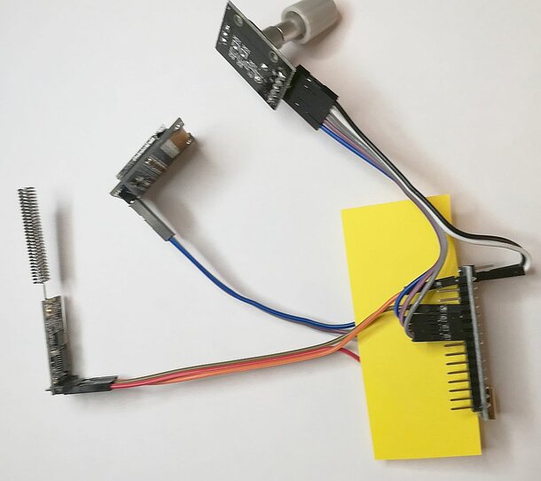

On câble avec des fils DuPont femelle / femelle :
montage sur table
montage sur table
le codeur rotatif : juste à coté SW → 4, puis DT → 3 et CLK → 2
Comme on manque de broches, on utilise les broches VCC et et GND du connecteur ICSP :
Le VCC, broche 2 de l’ICSP est du coté du Vin, et le GND broche 6 de l’ICSP est du coté du TX, les deux sont sur la rangée de trois broches coté intérieur du Nano.
Connecteur ICSP sur Nano
l’afficheur Oled : on utilise la rangée de pins du Nano avec les entrées analogiques (A0 .. A7), il y a 5V et GND au bout. Donc GND → GND, VCC → 5V, SCL → A5, SDA → A4.
coté pins analogiques
détail coté pins analogiques

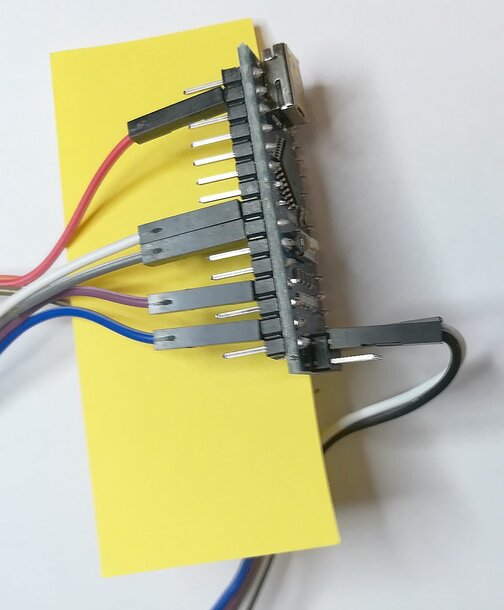

le module radio HC12 :
Donc GND → GND, 3V3 → VCC, TX (Nano)→ RX(HC12)
coté pins digitaux
coté pins digitaux
L’alimentation : on alimente le Nano par l’USB pour les tests (ensuite via son 5 V).

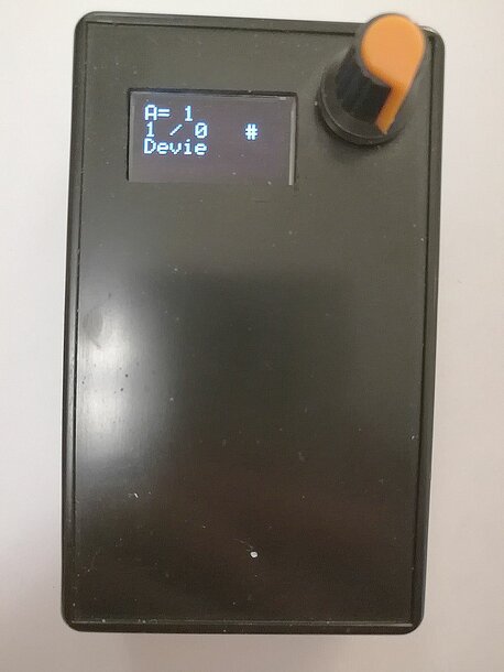

Utilisation :

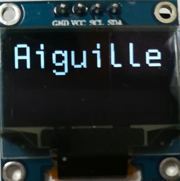

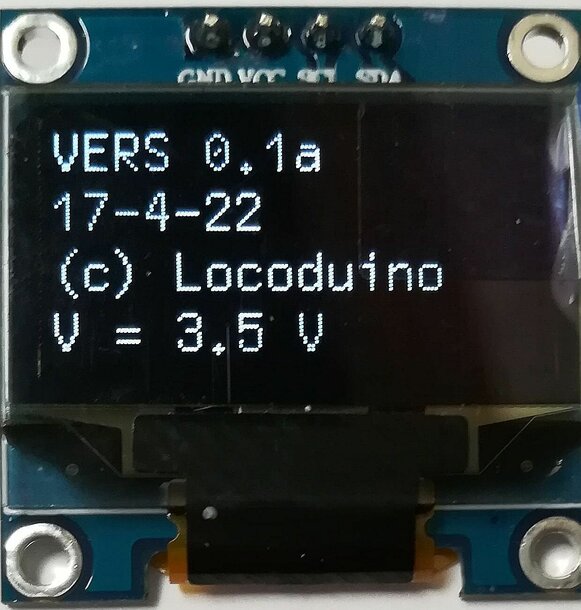

Allumez l’alimentation et vous verrez l’écran d’accueil :
Accueil
Accueil
Ce premier écran est suivi de cet autre :
Version
Version

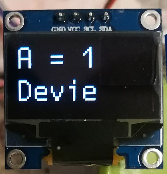

Tournez le bouton du codeur vers la droite (dans le sens des aiguilles d’une montre) pour augmenter l’adresse ou à l’inverse pour la diminuer. On fait alterner Direct ou Dévié pour chaque adresse.
JPEG - 52.3 kio

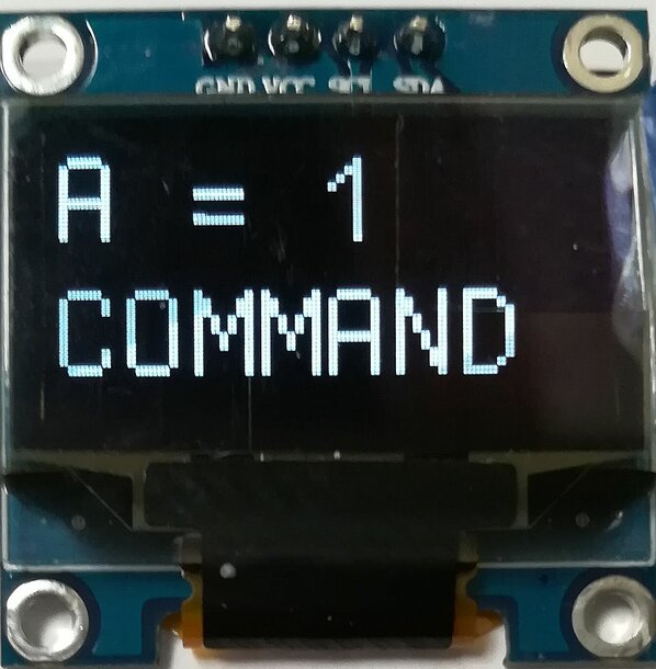

Appuyez sur le bouton du codeur pour lancer la commande. "COMMAND" s’affiche.
Commande
Commande
Il ne vous reste plus qu’à vérifier que l’ordre est bien exécuté par Mon premier décodeur pour les aiguillages DCC

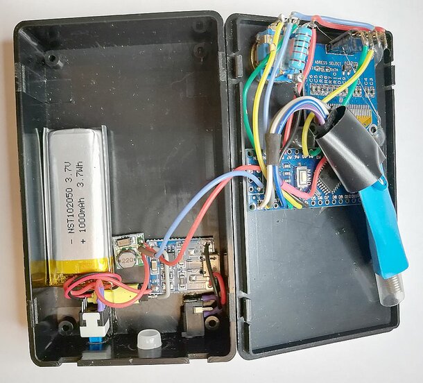

Mise en boitier :
Vous remplacerez les fils DuPont par du fil à souder.
Matériel à prévoir :
  • un boitier 100x60x25mm,
  • une prise 3,5 mm
  • un interrupteur 8x8 mm avec bouton
  • un module chargeur pour accus
  • un module step up (élévateur) de 3,7 à 5 V.
  • ou un module combinant les deux.
  • une batterie 3,7V de 500 à 1000 mAh
  • du fil (le 24AWG convient bien) et soudure (1 mm p.e.)
  • un câble USB A vers fiche 3,5 mm pour la recharge.
  • de la gaine thermorétractable autant que de besoin.

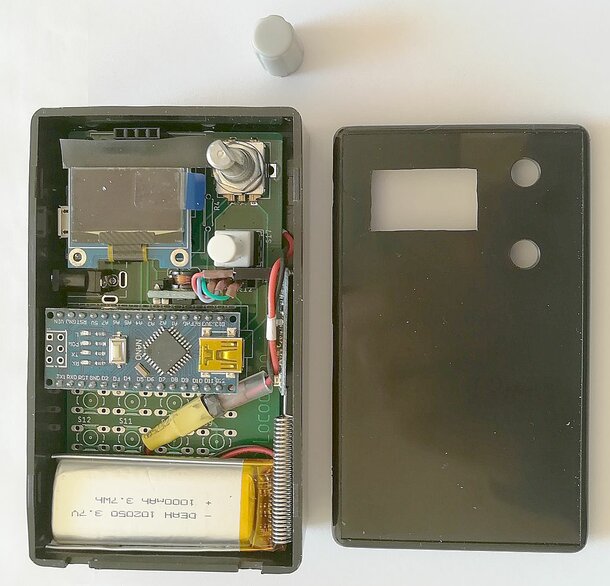

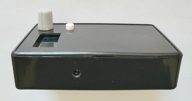

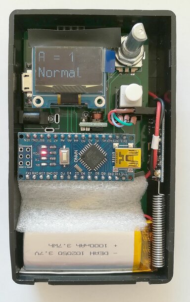

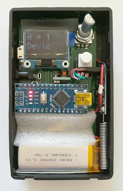

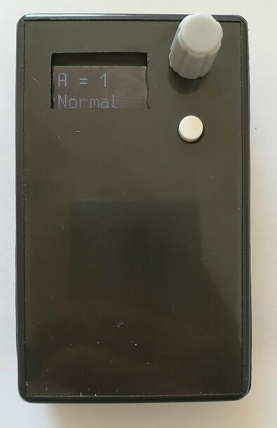

Intégration :
L’ensemble sera mis dans le boitier que vous aurez découpé et percé.
On mettra une goutte de colle chaude (genre Pistocolle) à chaque coin de l’Oled placé en face de la découpe du boitier.
Perçage au diamètre 7 mm pour le passage du canon de l’encodeur.
Perçage au diamètre 7 mm pour le passage de la prise 5 V.
Perçage au diamètre 7 mm pour le bouton de l’interrupteur.
Perçage au diamètre 4 pour la fiche 3,5 mm.
La prise 5V sera collée au fond du boitier avec de la Loctite
De même pour l’interrupteur.
Le Nano sera immobilisé sur le couvercle par un petit morceau d’adhésif double face.
Vous utiliserez de la gaine thermorétractable pour isoler le module HC12 et son antenne.
JPEG - 284.1 kio
JPEG - 195.5 kio

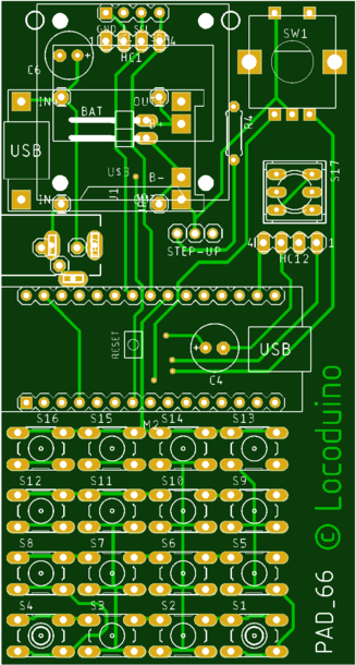

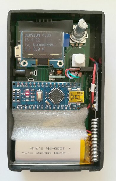

Circuit imprimé :
Bon, vous n’aimez les spaghettis qu’à la bolognaise ? Vous pouvez utiliser le circuit imprimé ci-dessous avec seulement les composants qui servent pour ce montage (en particulier les boutons poussoirs ne seront pas montés). Le montage est expliqué dans l’article Une manette simple et autonome pour LaBox, manette qui est similaire. Il y a deux sockets pour l’oled, car on trouve deux types avec VCC et GND inversés. Choisissez le bon socket en fonction de votre modèle d’oled.
On a réutilisé le circuit imprimé d’une manette simple parce que les commandes chez JLCPCB conduisent à la livraison de 5 exemplaires. Donc chacun dispose des circuits nécessaires même après avoir dépanné d’autres modélistes.
Circuit imprimé pad66
Montage du circuit imprimé
Pour avoir l’affichage de la tension de la batterie au démarrage, il faut faire un pont à la place de R2.
R2
R2
On commence par les composants les plus bas pour terminer par les plus hauts. Et donc terminer par les supports du Nano, pour faciliter la soudure des composants qui sont placés en dessous. Le condensateur en dessous doit faire moins de 10 mm de haut.
Le circuit chargeur est soudé en l’air (2 mm) avec des queues de résistance en six points.
Avant d’installer le Nano et l’oled, vérifiez que vous avez 5 V entre les broches 5 V et GND du support du Nano - en fermant l’interrupteur.
Si le bouton du codeur ne fonctionne pas, il faut souder une 10 Kohm sur R4.
On soudera deux fils de couleur au dos du circuit sur les pads pour la batterie et utilisera un header mâle deux points comme connecteur.
On utilisera trois positions de support tulipe pour rehausser l’interrupteur. (deux fois).
Le mini step-up sera soudé verticalement à l’aide d’un header coudé trois points.

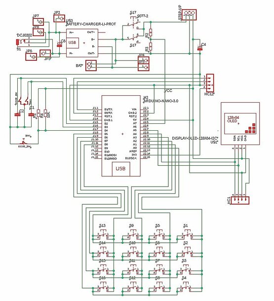

Le schéma du circuit imprimé
Nota : L’interrupteur est mal représenté, c’est un défaut de la librairie.
Schéma du pad66

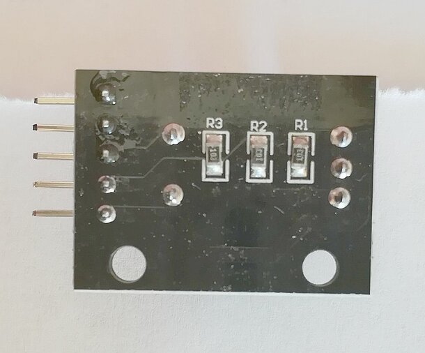

A noter que certains Nano ne parviennent pas à détecter le contact du poussoir de l’encodeur. Probablement à cause d’une résistance de pull-up interne inadaptée.
Dans ce cas, si votre module encodeur n’en dispose pas ou si vous utilisez un encodeur en solo, il faut en mettre une résistance de pull-up en plus. Il s’agit d’une résistance de rappel de 10 Kohm au +5 V telle que l’on voit sur la photo du boitier ouvert.
Codeur
Codeur
Les modules codeur qui comportent trois résistances de 10 Kohms ne posent pas de problèmes. (photo Codeur) D’autres ont un emplacement libre pour cette résistance de 10 Kohm CMS. On pourra donc l’ajouter (code 103, taille 1206) ou y placer une 1/8W plus facile à manipuler. Une telle résistance traversante a été prévue sur le circuit imprimé pour éviter la soudure d’un CMS.
