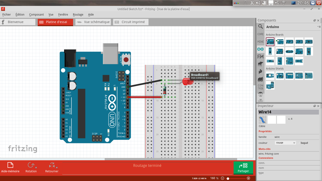

Voici une vue du logiciel en mode platine d’essai avec un Arduino Uno, une breadboard, DEL et résistance associée ainsi que les fils pour relier entre eux tout ce monde :

Premièrement, les onglets : les deux qui seront le plus utilisés sont la platine d’essai qui correspond à une vue presque réelle des composants et la vue schématique. Quand vous commencez à dessiner votre circuit, sachez avant tout quel format de dessin vous voulez faire, car la disposition des composants n’est pas la même selon la vue.
Il existe aussi la vue circuit imprimé pour faire un circuit imprimé avec les connexions entre les composants ajoutés dans la vue platine d’essai ou vue schématique.
A noter qu’en cas de changement d’onglet, la connexion entre les composants reste mais ils ne seront pas à la bonne place. Il n’y aura plus qu’à redisposer les composants dans le sens et l’emplacement que vous voudrez.
