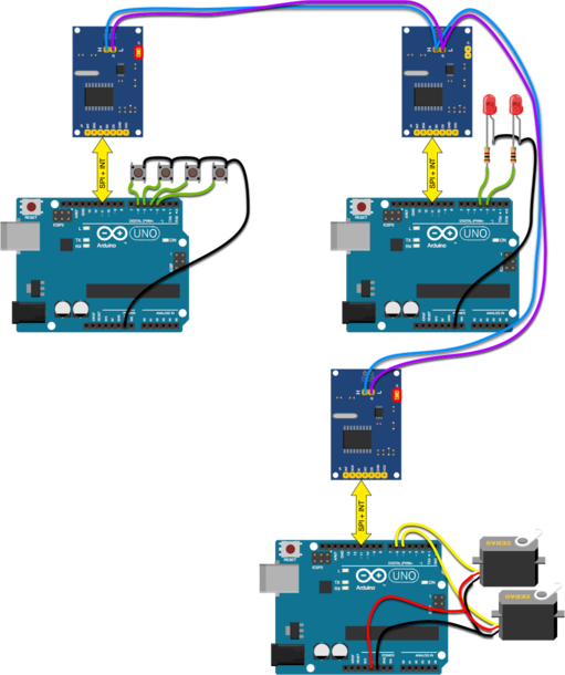

Deuxième application, 3 nœuds
Pour cette seconde application, il vous faut 3 Arduino et 3 contrôleurs CAN et donc 3 sketchs. Le sketch de l’émetteur est identique à celui de l’application précédente : nous avons nos 4 boutons poussoir et nos deux messages CAN, un pour les LED et un pour les servomoteurs.
Cette fois ci nous avons deux récepteurs que nous appellerons recepteur-led et recepteur-servo. recepteur-led s’occupe naturellement des deux LED et recepteur-servo s’occupe des deux servomoteurs. Passer de l’application précédente à celle-ci est simple car il suffit de séparer le sketch en deux parties : la partie qui s’occupe des LED et celle qui s’occupe des servos, masque et filtres compris.
Le branchement de tout ceci est présenté à la figure 3.
Figure 3 : Connexions des éléments pour la deuxième application.
Note : l’ordre dans lequel les cartes CAN sont connectées n’a pas d’importance mais il faut prendre garde à placer des straps sur le connecteur J1 pour les deux cartes sitiuées aux extrémités du bus, ce qui est symbolisé par un ovale rouge sur ce croquis.

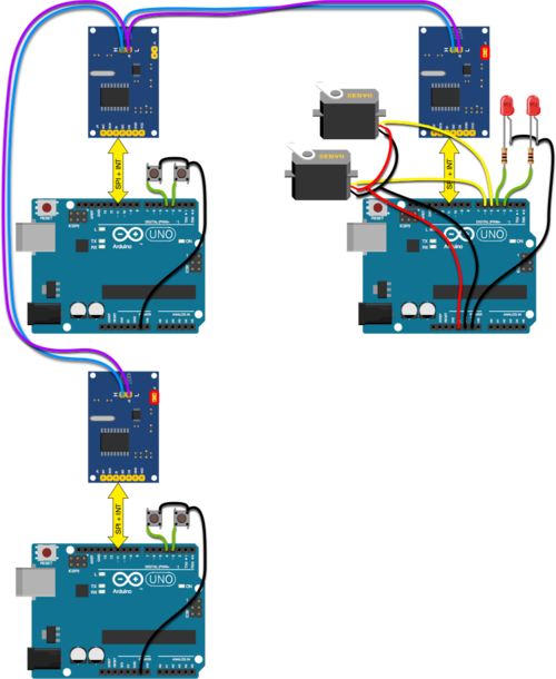

Troisième et dernière application
Pour la dernière application nous allons inverser les rôles : 2 émetteurs et un seul récepteur. Les 2 émetteurs reçoivent chacun 2 boutons et le premier de ces deux boutons commande 1 LED du récepteur et le second 1 servo du récepteur. Appelons ces émetteurs émetteur-1 et émetteur-2. Le récepteur comporte donc 2 LED et deux servos.
La façon dont les éléments sont connectés est présentée à la figure 4.
Figure 4 : Connexions des éléments pour la deuxième application.
Note : l’ordre dans lequel les cartes CAN sont connectées n’a pas d’importance mais il faut prendre garde à placer des straps sur le connecteur J1 pour les deux cartes situées aux extrémités du bus, ce qui est symbolisé par un ovale rouge sur ce croquis.

Les deux émetteurs et le récepteur
Les émetteurs sont identiques à l’exception des identifiants des messages envoyés qui sont données à la table 1.
Le récepteur, quant à lui, voit son masque modifié de manière à accepter les messages venant des deux émetteurs.
