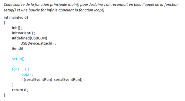

Les fichiers qui n’ont pas d’extension de nom sont fusionnés avec le croquis principal alors que les fichiers dont l’extension est .c ou .cpp seront compilés séparément. L’atelier (IDE) cherche ensuite toutes les définitions de fonctions trouvées dans le code source pour créer des prototypes (sauf pour les deux fonctions obligatoires dans le sketch setup et loop). Ces prototypes sont ajoutés au début du fichier source juste après les directives de préprocesseur (#define et #include). Des directives #lines sont également ajoutées pour générer des messages d’erreur. La dernière opération consiste à ajouter le fichier standard qui définit la fonction principale main (nécessaire dans tout programme en langage C) ; comme le montre la figure 1, cette fonction appelle la fonction setup de l’esquisse et contient une boucle infinie qui appelle la fonction loop du sketch. À partir de maintenant, l’esquisse ressemble à un programme C pouvant être compilé.
Le sketch est aussi scanné de façon récursive pour déterminer toutes les dépendances qui doivent être attachées à l’esquisse (par exemple, des bibliothèques utilisées). Ceci est fait selon un algorithme très précis prenant en compte l’architecture, ou des règles de priorité de noms de répertoires ou de localisation de bibliothèques.
Fonction main rajoutée au sketch

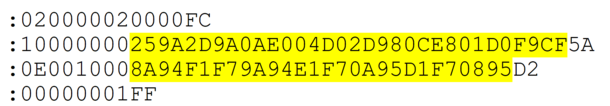

La figure 2 montre un exemple de fichier au format Intel Hex. Chaque ligne comportant le code binaire exécutable est constituée :
  • D’un symbole de début de lignes : (deux points)
  • Un compteur d’octets (quasiment tout le temps égal à 10 en hexadécimal, soit 16 octets)
  • L’adresse sur 16 bits (4 chiffres hexadécimaux) à laquelle le code doit être écrit dans la mémoire flash (modifiable éventuellement par le bootloader)
  • Un code d’enregistrement sur deux chiffres
  • Le code exécutable sous forme de caractères hexa en ASCII (deux caractères par octets, soit 16 octets comme annoncé)
  • Sur deux chiffres, une somme de contrôle en fin de ligne
Fichier au format hexadécimal Intel (le code exécutable est surligné en jaune)
La partie surlignée de la figure 2 correspond au code binaire exécutable ; il y a 30 octets au total (une première ligne de 16 octets (10 en hexadécimal) et une seconde ligne de 14 octets (0E en hexadécimal). Vous trouverez plus de détails sur la norme Intel HEX avec cette page.

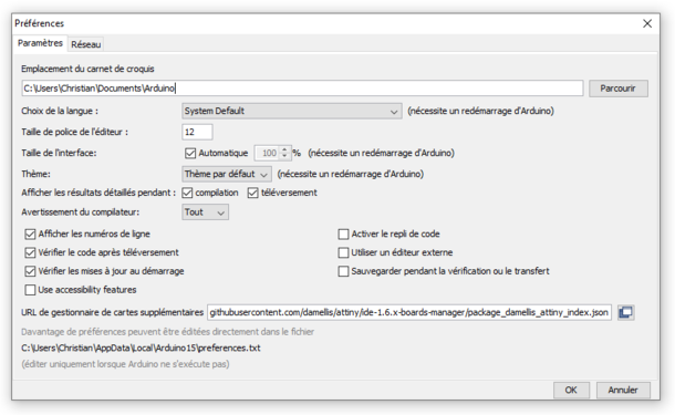

Vous pouvez d’ailleurs observer comment l’IDE effectue tout ce processus en utilisant les différents outils à sa disposition si vous cochez les cases « Afficher résultats détaillés pendant : compilation et téléversement » comme le montre la figure 3 ; les lignes de commande des différentes opérations s’affichent dans l’espace au bas de l’IDE, là où vous lisez le nombre d’octets de votre programme (cet espace peut s’agrandir et être scrollé avec l’ascenseur situé à droite de l’espace).
La fenêtre des préférences dans l’IDE
