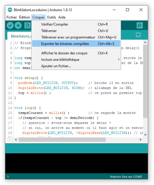

Ouvrez l’IDE d’Arduino et ouvrez le programme pour lequel vous voulez générer un fichier HEX (fichier hexadécimal au format Intel). Dans le menu Outils, sélectionner le type de carte ou de microcontrôleur qui sera la cible du fichier HEX. Pour l’instant, la carte n’a pas besoin d’être connectée. Dans le menu Croquis, sélectionner Exporter les binaires compilées comme le montre la figure 1.

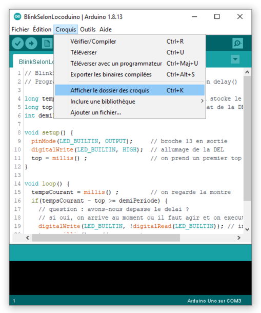

Lorsque vous voyez « Compilation terminée » et le nombre d’octets utilisés dans les espaces mémoires, retournez dans le menu Croquis et sélectionner Afficher le dossier des croquis comme le montre la figure 2.
Dans le répertoire qui s’ouvre, vous pouvez voir un fichier HEX appelé nom_de_votre_programme.ino.standard.hex et un autre mentionnant « with_bootloader » entre ino et standard si vous avez compilé pour une carte Arduino et non un simple microcontrôleur. Le fichier qui vous intéresse est le fichier ino.standard (sans la mention bootloader) et c’est ce fichier que vous pouvez partager. Récupérer ce fichier pour l’installer sur votre bureau (ou faites en une copie).
