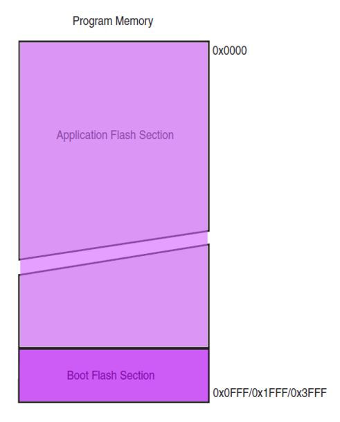

Mémoire de programme
Rappelez-vous que cette mémoire est indépendante de toute autre mémoire, donc ses adresses lui sont propres. Mais les instructions sont codées sur 16 (parfois 32) bits, ce qui permet un codage plus efficace. L’espace mémoire de programme est donc organisée en 16K X 16 et commence donc à l’adresse 0x0000 jusqu’à une adresse qui dépend de la quantité disponible (par exemple 0x3FFF pour un ATmega328P qui dispose de 32 Kbytes).
Notre ATmega328P peut donc stocker 16384 instructions maximum (certaines instructions assez rares nécessitent plus que deux octets) et il faut se rappeler que le bootloader occupe également une petite partie de notre mémoire programme. C’est pourquoi la mémoire flash est organisée en deux sections, la section du programme de boot et la section du programme d’application, comme le montre la figure 1.
Pour exécuter un programme, le microcontrôleur va donc aller chercher les instructions les unes à la suite des autres, en tout cas dans un certain ordre déterminé par le programme (il peut y avoir des boucles ou des sous-programmes). Donc pour connaître l’instruction qu’il doit exécuter, le microcontrôleur a besoin d’avoir un compteur ordinal appelé PC (Program Counter) qui n’est rien d’autre qu’un registre dans lequel on met l’adresse de l’instruction qu’on traite et qu’on incrémente pour aller chercher l’instruction suivante.
Pour exécuter un sous-programme, le PC doit être chargé avec l’adresse de la première instruction du sous-programme mais auparavant, il faut sauvegarder l’adresse qui se trouvait dedans car à la fin du sous-programme, il faudra revenir au programme principal, exactement là où on l’a quitté. Retenez bien cela car on va en reparler dans le paragraphe suivant.
Organisation de la mémoire flash.

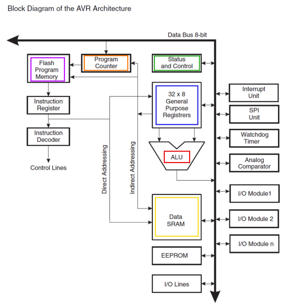

Registres internes
Les AVR disposent de 32 registres à usage général (ou si vous préférez des registres de travail) et ce qui est plutôt cool, c’est que ces registres s’utilisent de la même façon (enfin presque) et que tous ont accès à l’ALU (Arithmetic and Logic Unit) ou encore unité arithmétique et logique, là où se font la plupart des calculs (d’arithmétique, de logique ou de manipulation de bits). Ceci offre une grande souplesse de programmation. Le choix de projeter les registres à usage général en mémoire reliée à la fois au bus de données et ayant accès à l’ALU est une caractéristique rare pour des microcontrôleurs et peut-être même exclusive aux microcontrôleurs Atmel-Microchip.
La figure 3 représente l’architecture interne d’un AVR et on peut déjà y voir ce dont nous avons parlé (les différentes mémoires, le Program Counter, les 32 registres à usage général, la SRAM et l’EEPROM.
Architecture interne du microcontrôleur.
