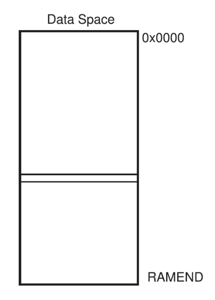

La figure 1 montre la zone de mémoire qui permet de stocker des données, ce que Microchip appelle « Data Space » ou espace de données. Sur un ATmega328P, cette zone est constituée des 32 registres généraux, des 64 registres d’entrées-sorties, des 160 registres étendus d’entrées-sorties, puis de la mémoire SRAM qui permet à l’utilisateur de stocker ses propres données pour les retrouver et les manipuler [1]. Cette zone s’étend donc de l’adresse 0x0000 jusqu’à une adresse dont la valeur dépend de la quantité de mémoire SRAM dont dispose le MCU. Cette adresse la plus forte de l’espace de données s’appelle RAMEND.
L’espace de données
Dans l’espace de données de l’ATmega328P, les registres généraux occupent les adresses 0x0000 à 0x001F, les registres d’I/O occupent les adresses 0x0020 à 0x005F, les registres étendus d’I/O occupent les registres 0x0060 à 0x00FF. La SRAM commence à l’adresse 0x0100 jusqu’à RAMEND.

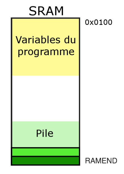

La pile (Stack en anglais) est une partie de la mémoire SRAM utilisée pour stocker temporairement des données et les retrouver lorsque c’est nécessaire. On en a déjà un peu parlé dans l’article L’assembleur (2). Les données qu’on stocke dans la pile peuvent être vues comme des wagons de marchandises qu’on garerait temporairement sur une voie de garage ; le dernier wagon garé sera le premier wagon qu’on peut récupérer et si on veut récupérer le wagon le plus proche du heurtoir, il faudra auparavant avoir fait sortir les wagons plus proches de l’entrée de la voie de garage. Avec les données, c’est la même chose : la dernière donnée stockée dans la pile sera la première donnée récupérée de la pile et on parle alors de pile LIFO (pour Last In First Out). Il est donc important de connaître en permanence l’adresse mémoire qui permettra de stocker la prochaine donnée : celle-ci est conservée dans un registre appelé pointeur de pile (Stack Pointer ou SP) et chaque fois qu’on utilise la pile (pour stocker ou récupérer une donnée), le registre SP est mis à jour. Plus on stocke des données et plus la pile occupe de l’espace en mémoire. Plus on récupère des données et moins la pile occupe de l’espace. Il faut bien-sûr veiller à ce que la pile ne vienne pas écraser les valeurs de nos variables stockées aussi en SRAM.
La figure 16 montre la mémoire SRAM qui commence par exemple à l’adresse 0x0100 (cas de l’ATmega328P) et se termine à l’adresse RAMEND. Les adresses vont en croissant de haut en bas ; l’adresse la plus haute (RAMEND) est donc située au bas de la figure. Comme le registre SP est généralement initialisé avec la valeur RAMEND, le premier emplacement mémoire pour stocker une donnée est à l’adresse RAMEND (case en vert sombre sur la figure). Pour stocker une valeur dans la pile, on doit d’abord mettre cette valeur dans un registre de travail Rr puis copier ce registre à l’adresse contenue dans SP avec l’instruction PUSH Rr. Une fois que l’instruction PUSH est terminée, SP est décrémenté : il pointe maintenant sur la position de SRAM située juste au-dessus (case en vert clair sur la figure). Pour récupérer la donnée et la mettre dans le registre Rd, on doit utiliser l’instruction POP Rd qui va commencer par incrémenter SP (donc il pointe maintenant sur la case en vert sombre) et ensuite copier dans le registre Rd la donnée pointée par SP [2].
Figure 16
Figure 16
La zone de la pile
Dans l’exemple donné ci-dessus, c’est vous qui utilisez la pile pour y stocker temporairement des valeurs que vous voulez retrouver par la suite. Parfois, c’est le microcontrôleur lui-même qui utilise la pile. Par exemple lorsqu’il appelle un sous-programme : avant de se brancher à l’adresse où commence le sous-programme, il doit déjà sauvegarder l’adresse où il est afin d’y revenir une fois le sous-programme terminé. Mais pour sauvegarder une adresse de programme, il faut deux octets si la mémoire est au plus 128 KB, voire trois pour une mémoire plus étendue (jusqu’à 8 MB). Il faut donc empiler ces octets sur la pile et décrémenter en conséquence SP (de 2 ou de 3 unités).
De la même façon, l’instruction RET qui permet de sortir d’un sous-programme et revenir au programme appelant, va charger PC avec le contenu de la pile (deux ou trois octets) et incrémenter en conséquence (de 2 ou 3 unités) le registre SP.
Des appels successifs de sous-programmes par des sous-programmes vont donc faire grossir la taille de la pile et si on n’y prend pas garde, cette pile peut venir corrompre la zone où sont stockées des variables du programme. Il en va de même avec une utilisation excessive des instructions PUSH. De plus, la pile peut aussi être corrompue si on n’y prend pas garde. Par exemple, dans un sous-programme, vous empilez trois valeurs de registres que vous voulez sauvegarder temporairement mais vous n’en récupérez que deux avant que le sous-programme se termine. Votre pile est corrompue et lors de l’instruction RET, le PC sera chargé avec une valeur qui n’est pas celle attendue ; le programme fera alors n’importe quoi. La pile peut aussi être corrompue par un nombre excessif de variables que le programme stocke en mémoire SRAM. La zone de variables va s’étendre du haut vers le bas de la figure 16 alors que la pile va s’étendre du bas vers le haut : les problèmes surviennent lorsque les deux frontières se rejoignent et il devient difficile de comprendre le comportement du microcontrôleur.
Le Stack Pointer étant un registre situé à une certaine adresse, il est tout à fait possible d’écrire une valeur à l’intérieur. Cela permet d’implanter la pile à une adresse différente de RAMEND avec pour conséquence, un rapprochement de la zone réservée à la pile de la zone réservée aux variables. Il faut donc avoir de très bonnes raisons pour faire cela et en plus, il faut le faire avant toute utilisation de la pile.
