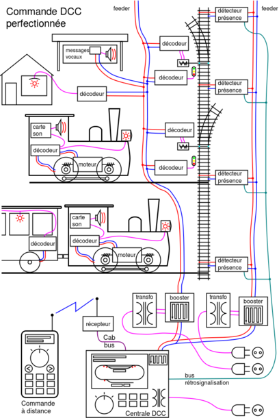

La Figure 8 représente un exemple (parmi plein d’autres) de système composé de deux parties qui coopèrent pour assurer l’ensemble des animations d’un réseau :
  • à gauche la génération du DCC digital ou du PWM analogique, donc le pilotage des trains et l’IHM sous forme de TCO et de curseurs de commande de vitesse ;
  • et à droite le contrôle du réseau, donc les accessoires, les capteurs, la rétrosignalisation, les animations.
Ces 2 parties coopèrent grâce à une liaison série rapide (ici I2C).
Un exemple d’architecture globale Locoduino
Le pilotage des trains requiert la génération du signal de traction. Le comportement des trains sera la résultante des actions du ou des pilotes (manettes) et des retours de signalisation (cantons ou aiguilles libres ou occupés), signaux de ralentissement, etc..
Le pilotage d’un train nécessitant, en digital, la connaissance de son adresse DCC, il est indispensable de connaitre sa position et les contraintes liées à cette position (occupation du canton suivant, sémaphore, carré ou contrainte d’itinéraire).
L’Arduino Générateur DCC recevra donc les commandes des pilotes directement et les informations de positionnement et de cantonnement par l’intermédiaire de l’Arduino Contrôleur de réseau.
Ce dernier devra s’occuper des différents capteurs (capteurs de présence, d’occupation, d’identification, d’incidents, etc..) et des différents actionneurs (aiguilles, signaux, éclairages, sons, etc..).
Tous les deux maintiendront des tableaux de variables communes qui représentent l’état du réseau et du trafic et permettent au Générateur DCC de piloter directement les trains. Le pilotage de chaque train est la résultante de plusieurs volontés : celle du pilote (moi, mes enfants, mes amis) et celles du système (sécurité, automatismes). Cela n’enlève rien au plaisir de piloter : tout au plus, nos trains ralentissent et s’arrêtent parfois, puis redémarrent, sans accident.
Répartition des fonctions entre les deux Arduino
L’Arduino contrôleur du circuit, à gauche, n’a pas d’interface homme-machine. Il est chargé des détections et des actions :

Toutes les détections et l’état des dispositifs commandés seront consignés dans une table d’états qui est mise à jour à chaque détection et chaque ordre reçu de l’Arduino générateur de traction et d’IHM.
Ce dernier dispose d’une table similaire qui sert à alimenter le générateur DCC ou de traction (ralentir un train entrant dans une zone de ralentissement, changer l’état d’une aiguille pour le passage d’un train selon un itinéraire donné, etc..) et à afficher l’état du réseau sur un TCO et/ou sur un écran informatique.
Des manettes et des boutons manipulés par les pilotes transmettent des ordres qui sont acheminés vers l’Arduino contrôleur du circuit qui les exécutera en mettant sa table à jour.
Les deux tables sont synchronisées par un protocole de communication rapide tel que l’I2C ou plutôt le CAN.
Rien n’empêche de réaliser l’Arduino contrôleur du circuit et l’Arduino générateur de traction sur des bases Arduino Mega ou DUE qui offrent un grand nombre d’entrées-sorties (70). Si ce nombre n’est pas suffisant (cas d’un grand réseau), plusieurs Arduino peuvent être connectés sur le bus. Des circuits d’extension d’entrées/sorties peuvent aussi être utilisés (registres à décalages 74HC595 pour ajouter 8 sorties par boitier ou MCP23017 pour ajouter 16 entrées/sorties par boitier - 8 maximum - via I2C).
Comme indiqué au début de ce paragraphe, la répartition des fonctions dans cet exemple n’est pas la seule possible. Il serait plus évident par exemple d’associer la fonction TCO avec la connaissance de la topologie du réseau et l’état des occupations. Mais il ne faut pas oublier qu’un Arduino n’a qu’un nombre limité de ports et le découpage fonctionnel doit tenir compte des choix matériels de chacun. L’exemple plus loin éclate beaucoup plus l’architecture en modules interconnectés via un bus CAN.

On tendra vers un système polyvalent. Petit ou grand réseau, il s’agit d’avoir la même architecture pour pouvoir l’agrandir sans changer ce qui a été fait précédemment. Dans cette optique de système polyvalent, si le réseau même petit contient bon nombre de choses, un Arduino seul ne sera pas forcément suffisant.
On notera en particulier que la transmission et la traction ne sont utilisées QUE pour commander les matériels roulants mais pas les accessoires, ce qui permet de se passer des décodeurs d’accessoires.
La technologie de communication (SPI/CAN, I2C) permettra aux Arduino de coopérer, entre eux d’une part et avec un certain nombre de périphériques d’autre part.
Autre répartition des fonctions entre plusieurs Arduino
Mais d’autres technologies de communication seront supportées notamment pour l’interface avec un ordinateur personnel qui supporte principalement l’USB en communication série asynchrone, le Bluetooth ou le Wifi pour le sans fil.
