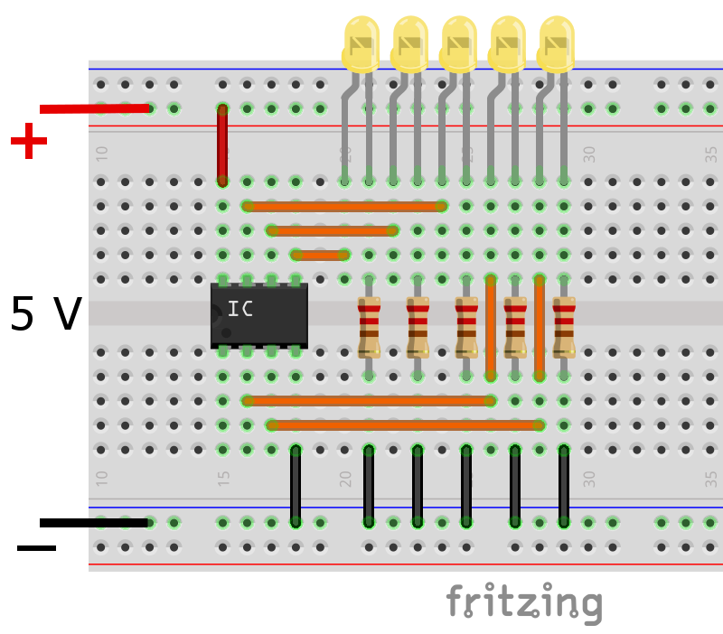

Montage des composants sur une platine d’essai
La figure 1 montre comment monter les composants sur une platine d’essai.
Montage du chenillard
L’alimentation en 5 V peut se satisfaire d’un bloc de pile délivrant 4,5 V ou bien être fournie par un module Arduino/Genuino Uno en récupérant le 5 V présent sur les connecteurs. Bien entendu, cette dernière solution ne se conçoit que pour essayer le montage ; lorsque celui-ci est à poste sur le réseau, une alimentation autonome est préférable. Nous verrons en fin d’article comment réaliser ce montage en soudant les composants sur une plaque à bandes cuivrées.

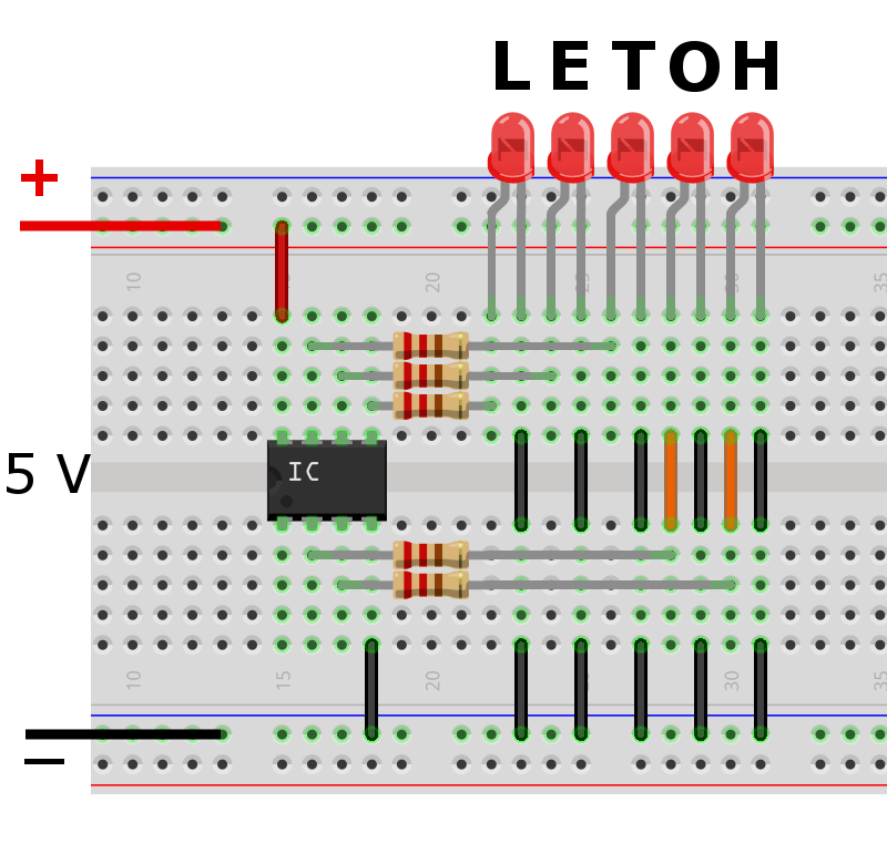

La figure 2 montre comment monter les composants sur une platine d’essai.
Montage de l’enseigne HOTEL
L’alimentation en 5 V peut se satisfaire d’un bloc de pile délivrant 4,5 V ou bien être fournie par un module Arduino/Genuino Uno en récupérant le 5 V présent sur les connecteurs. Bien entendu, cette dernière solution ne se conçoit que pour essayer le montage, lorsque celui-ci est à poste sur le réseau, une alimentation autonome est préférable.
Si vous êtes attentif, vous avez dû remarquer que ce montage est strictement le même que celui du chenillard ; dans un cas, on met la DEL avant la résistance, dans l’autre cas, on met la DEL après la résistance, mais cela revient au même. C’est là toute la puissance de l’électronique programmable : il suffit de changer le programme pour changer complètement le comportement d’un montage ! Nous allons voir maintenant comment reproduire les deux montages sur une plaque à bandes cuivrées, montages qui seront donc les mêmes dans les deux cas.

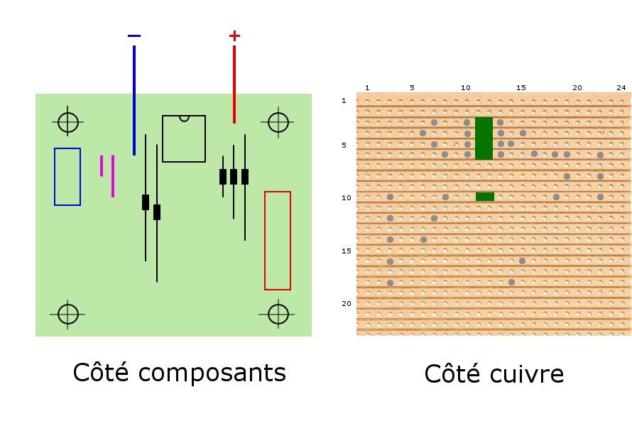

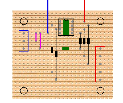

Montage sur une plaque cuivrée
Pour le montage sur une plaque à bandes cuivrées, nous avons modifié un petit peu l’implantation des composants, mais le schéma revient au même ; en fait, les sorties de l’ATtiny sont reliées aux résistances qui sont reliées à un bornier à 5 contacts (en rouge). Ce bornier accueille les anodes des LED. Les cathodes des LED sont reliées à un bornier à 3 contacts (en bleu) lui-même relié à la masse du montage. Comme il y a 5 LED pour un bornier à trois contacts, on doit mettre un ou deux fils dans un même contact. Cela revient à avoir placé la résistance avant la LED dans le montage dans le sens du courant sortant de l’ATtiny. La taille du circuit (65 x 58 mm) fait que l’implantation est aisée et ne pose aucun problème.
La figure 3 donne le montage sur une plaque à bandes cuivrées de 24 x 22 trous. À gauche l’implantation des composants, à droite le côté cuivre où on peut repérer les coupures (en vert) et les soudures (en gris). Attention à bien souder sur la bande sans déborder sur les bandes d’à côté, car sinon, il y aura des courts circuits ; en effet, la plaque cuivrée est prévue pour nécessiter que très peu de coupures, chaque bande horizontale étant conductrice tout du long. Les trous sont repérés en partant du trou le plus en haut et à gauche quand on regarde le côté cuivre. Les deux vues sont bien entendu en miroir.
Montage recto-verso des composants sur une plaque à bandes cuivrées
Commencez par couper les bandes cuivrées où c’est nécessaire (repéré en vert) ; le mieux est d’utiliser une petite fraise sur une miniperceuse. Si vous n’avez pas de fraise, utilisez un foret et faites l’ébauche d’un trou (inutile de traverser la plaque !). Vérifiez bien que la coupure des bandes est franche et que la continuité électrique n’a plus lieu en utilisant un multimètre en position ohm-mètre.
Percez les 4 trous de fixation puis coupez la plaque aux bonnes dimensions avec une scie à denture très fine. Bien retirer toute poussière de fraisage, de perçage ou de découpage avec une brosse ou de l’air comprimé. Les vis de fixation pour ces quatre trous ne doivent pas créer de court-circuits entre bandes cuivrées. Plusieurs procédés sont possibles : isoler les zones de la vis, intercaler une rondelle en plastique entre la vis et la plaque, utiliser de la visserie nylon ou bien encore faire les trous ailleurs pour que les vis n’interfèrent pas avec des bandes cuivrées conductrices. Choisissez ce qui vous convient le mieux.
Soudez en premier le support de CI (2 x 4) devant recevoir l’ATtiny en positionnant son encoche du bon côté pour se rappeler du sens de l’ATtiny.
Soudez les borniers (5 contacts et 3 contacts) ; on peut réaliser un bornier à 5 contacts en assemblant ensemble grâce à la petite rainure adéquate un bornier à 3 contacts et un à 2 contacts.
Soudez les deux straps (violets sur le schéma) puis les 5 résistances. Terminez en soudant deux fils pour l’alimentation de 5 V.
La figure 4 vous montre le circuit côté composant tout en laissant apparaître les bandes cuivrées comme si le support était transparent (le trou (1,1) est donc en haut à droite).

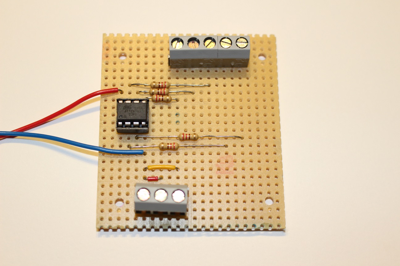

Une fois tous les composants soudés, vérifiez bien que vous n’avez pas fait d’erreur puis insérez l’ATtiny programmé dans son support en respectant bien son orientation. Montez les LED dans les borniers comme indiqué plus haut (montage à cathodes communes). Enfin, alimentez le montage avec une alimentation stabilisée de 5 V ou bien à partir de votre module Arduino puisqu’on peut récupérer +5 V et GND dessus.
Photo 1
Photo 1
Le montage terminé
