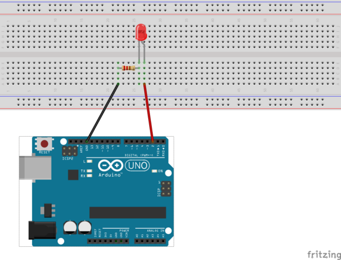

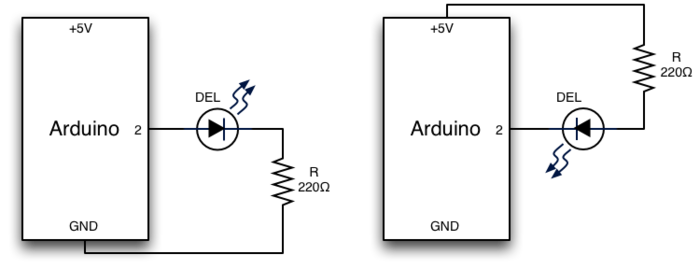

On peut soit connecter l’anode de la DEL à la broche choisie, par exemple la 2, la cathode à une patte de la résistance et l’autre patte de la résistance à la broche GND (soit la masse) de l’Arduino : 0V, comme présenté à gauche de la figure suivante. Soit connecter la cathode de la LED à la broche et la 2e patte de la résistance au 5V de l’Arduino comme présenté à droite :
Pour la suite nous choisissons le branchement de gauche.
Les DEL sont à connecter généralement sur les broches numériques. Il existe des exceptions que nous verrons au cas par cas. Ces broches ont 2 états : l’état haut (HIGH) correspond à 5V et l’état bas (LOW) correspond à 0V. Donc quand la broche 2 est à l’état haut du courant circule et la DEL s’allume. Quand la broche est à l’état bas, on a la même tension, 0V, de part et d’autre du couple DEL/résistance et aucun courant et donc pas d’allumage.
Voici le montage :
