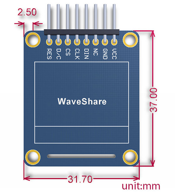

Les dimensions de l’écran font 20,14 x 13,42 mm, ce qui représente une diagonale de 24,20 mm (0,95 pouce). Les dimensions du module sont données par la figure 8.
Dimensions de l’écran OLED RGB 0.95" de chez WaveShare (source WaveShare).

Ceux qui ont quelques notions de conception et d’impression 3D seront favorisés. Si vous avez acheté votre écran chez WaveShare, la figure 8 vous donne les dimensions du circuit imprimé, sinon toutes les cotes sont à prendre au pied à coulisse sur l’écran que vous possédez. L’écran peut être placé à l’horizontale ou à la verticale (selon vos goûts) et les images à afficher doivent être produites en respectant l’orientation choisie. L’écran peut aussi être placé la tête en bas si vous préférez avoir le connecteur qui s’enfiche dans le socle du mobilier ; au besoin, ce connecteur peut être dessoudé afin de souder directement les câbles sur le circuit imprimé, ce qui peut prendre un peu moins de place. Ceux qui ne pratiquent pas l’impression 3 D peuvent réaliser la même chose en carte plastique ; les techniques ont été largement décrites sur internet ou dans Loco-Revue. Que ce soit en impression 3 D ou en carte plastique, on veillera particulièrement à respecter des dimensions qui restent cohérentes en fonction de l’échelle pratiquée.
