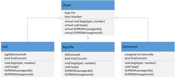

pour la mémorisation dans l’EEPROM. On voit bien l’architecture objet se dessiner (Figure 3).
![Figure 3 : Graphe d'héritage des objets](local/cache-vignettes/L610xH273/satellitev1logicieluml-ed6d7.png?1691072998)
- Figure 3 : Graphe d’héritage des objets
La classe de base, très opportunément nommée ’objet’ (avec toute l’imagination et l’inventivité qui nous caractérisent), reprend le fonctionnement de base de tout objet raccordé au satellite : une broche, un numéro d’identification, et des fonctions de base begin()
, loop()
, EEPROMsauvegarde()
et EEPROMchargement()
. L’état courant, pourtant bon candidat à un partage ne fera pas partie de la classe de base. On verra pourquoi plus tard [3].
Les fonctions sus-nommées seront toutes virtuelles, afin de permettre à chaque classe dérivée d’en personnaliser le comportement. Par contre, la fonction de la classe de base a elle aussi un comportement, et il faudra probablement l’appeler aussi.

La classe Objet
En réalité, cette classe est tellement simple que seul le fichier Objet.h est nécessaire. Voyons son code plus en détail :
class Satellite;
/** Cette classe est la classe de base de tous les objets utilisant une seule broche.
class Objet
protected:
uint8_t pin;
uint8_t number;
public:
Objet() { this->pin = 255; this->number = 255; }
bool IsValid() { return this->pin != 255 && this->number != 255; }
virtual void begin(uint8_t inPin, uint8_t inNumber) = 0;
virtual void loop(Satellite *inpSat) = 0;
virtual uint8_t GetEEPROMSize() { return 0; }
virtual uint8_t EEPROM_chargement(int inAddr) { return inAddr; }

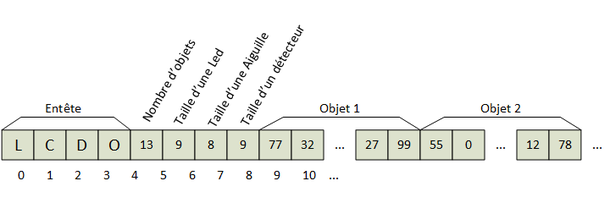

La sauvegarde EEPROM ressemble au remplissage d’une grosse liste d’octets. Depuis le point de départ et jusqu’au dernier octet, il faut savoir à quel emplacement de la liste on doit sauver le prochain octet. L’idée est donc que l’on maintienne un entier donnant le numéro de la prochaine case mémoire EEPROM à remplir et que ce numéro soit modifié à chaque écriture dans la liste. C’est pourquoi EEPROMsauvegarde() a un argument entier, c’est le numéro de départ de l’écriture, et une valeur de retour : la fonction doit retourner le nouveau numéro de case libre. Idem pour la chargement qui doit avoir un numéro de départ et progresser dans la mémoire EEPROM à chaque lecture.
La fonction GetEEPROMSize()
est une sécurité pour éviter les accidents. Il sera question de la structure de la sauvegarde au moment d’étudier la classe principale Satellite. Disons simplement que la fonction doit retourner la taille en octets d’un objet.

Voyons maintenant la sauvegarde d’une instance de la classe Led dans l’EEPROM. La fonction reçoit inAddr en argument, qui est le numéro du premier octet d’EEPROM disponible.
Première chose à faire avant de sauvegarder les données propres de Led, il faut sauvegarder celles de sa classe de base Objet int addr = Objet::EEPROM_sauvegarde(inAddr);
Cette notation avec ’Objet: :’ devant permet d’appeler la fonction d’une classe de base particulière. Si seul int addr = EEPROM_sauvegarde(inAddr)
avait été spécifié, la fonction se serait appelée elle même, et il en résulterait un plantage de l’Arduino. Bien sûr, ça ne fonctionne que pour la classe de base. Nous n’aurions pas pu écrire Aiguille::EEPROM_sauvegarde
, le compilateur aurait refusé tout net !
Dans cette fonction, on est censé sauver ce qui doit l’être à partir de l’octet passé en argument, et récupérer le nouvel emplacement libre. Si vous retournez dans le code de Objet.h, vous verrez que son EEPROM_sauvegarde()
se contente de retourner la valeur reçue, sans rien modifier puisqu’elle ne sauve rien ! En effet, dans notre cas inutile de sauver la broche et l’identifiant qui sont de toutes façons réaffectés à chaque démarrage avec des matrices en dur. On verra comment dans la classe Satellite.
Le retour de cet appel de fonction crée une variable locale addr qui représente le premier emplacement mémoire disponible, après la sauvegarde des données de ’Objet’. Ensuite, à chaque sauvegarde de quelque chose, on va incrémenter addr avec la taille de ce qui vient d’être sauvé. Et à la fin, on va retourner addr qui constituera l’adresse du prochain octet disponible pour une autre sauvegarde..
Après cet appel, on déclare deux variables locales qui vont contenir les valeurs à sauver. Une sur 8 bits pour un byte ou un char, l’autre sur 16 bits pour un int ou un unsigned int.
Détaillons la première sauvegarde de valeur, les autres suivent le même schéma :
valeur8 = this->dimmer.maximum();
EEPROMPUT(addr, valeur8, sizeof(uint8_t));
addr += sizeof(uint8_t);
Première ligne, on récupère la valeur courante de réglage de la puissance de la DEL. Cette valeur, configurée via le gestionnaire, est stockée durant le fonctionnement du satellite directement dans son membre ’dimmer’. Inutile de prendre de la mémoire pour stocker cette valeur dans la classe Led, ’dimmer’ le fait pour nous.
Deuxième ligne, on va utiliser la fameuse macro vue dans Objet.h et qui donne un résultat différent selon la plateforme. Sur l’IDE Arduino, elle sera remplacée par EEPROM.put(addr, valeur8);
qui stocke l’octet contenu par la variable ’valeur8’ à l’emplacement ’addr’ de la mémoire EEPROM.
Dernière ligne, on incrémente addr de la quantité d’octets sauvés. Comme on a sauvé un seul octet (la taille d’un uint8_t qui désigne un entier non signé sur 8 bits), addr sera simplement incrémenté de 1.
Toutes les données pertinentes sont ensuite sauvées selon le même principe, sur un ou deux octets selon le type.
Petite info qui a son importance. L’EEPROM a un nombre de cycles de lecture/écriture limité, mais les fonctions d’écriture de la classe EEPROM ne sauvent un octet qui si et seulement si sa valeur est différente de celle déjà présente dans l’EEPROM. Dans la bibliothèque EEPROM, l’appel de put()
est remplacé par un update()
. Si la valeur est déjà présente, aucune écriture n’est faite. Grâce à ce mécanisme intelligent, on peut sans vergogne sauver encore et toujours les mêmes choses sans s’inquiéter de la durée de vie de la mémoire...

Les aiguilles
Une aiguille est un servomoteur piloté par le satellite :
class Aiguille : public Objet
// Configuration
// Gestion locale
SMSSmooth servoMoteur;
bool estDroit;
public:
Aiguille();
void begin(uint8_t inPin, uint8_t inNumber);
void loop(Satellite *inpSat);
static void loopPrioritaire() { SlowMotionServo::update(); }
uint8_t GetEEPROMSize() { return Objet::GetEEPROMSize() + (2 * sizeof(unsigned int)) + sizeof(float); }
uint8_t EEPROM_chargement(int inAddr);
uint8_t EEPROM_sauvegarde(int inAddr);
Dans la classe Aiguille se trouve donc une instance de la classe SMSSmooth. cette classe appartient à la bibliothèque SlowMotionServo (SMS !) et s’occupe de la partie matérielle de l’aiguille.
Se trouve également un booléen ’estDroit’ disant si l’aiguille est droite ou déviée. C’est une version un peu plus précise et dédiée de la donnée ’EtatCourant’ que j’avais envisagé pour l’Aiguille dans la première description des classes tout en haut de l’article.
Les fonctions sont très similaires à celles de Led. On peut signaler dans loopPrioritaire()
l’appel à la mise à jour du mouvement courant de SlowMotionServo, fonction à appeler aussi souvent que possible...

Les détecteurs
Cette classe est un peu différente dans le sens où elle n’actionne rien, elle se contente d’observer l’état de sa broche et de remonter un résultat.
class Detecteur : public Objet
private:
// Configuration
unsigned long intervalle;
unsigned long remanence;
byte etatDetecte;
// Gestion locale
bool estDetecte;
bool etatPrecedent;
unsigned long precedentTest;
unsigned long perteDetection;
public:
Detecteur();
static void loopPrioritaire() { }
bool EstActivee() { return this->estDetecte; }
uint8_t GetEEPROMSize() { return Objet::GetEEPROMSize() + (2 * sizeof(unsigned long)) + 1; }
Ici, pas de bibliothèque qui va stocker pour nous les données du détecteur, donc tout est stocké dans la classe. L’intervalle donne le laps de temps entre deux mesures de l’état de la broche. Inutile de le faire trop souvent, mais il faut quand même le faire ! La rémanence donne le temps de non détection juste après une détection. Si l’on veut laisser le temps à un convoi de passer avant de re-mesurer... etatDetecte dit quel état, HIGH ou LOW, signifie détecté.
Les autres variables privées sont utilisées pour la mesure.
Dans les fonctions, notons le loopPrioritaire()
qui ne fait rien, et la présence de la fonction EstActivee()
qui est là pour masquer la variable interne privée [7].

Voyons comment sauver une configuration valide :
void Satellite::EEPROM_sauvegarde()
int addr = 0;
////////////////////////////////////// Partie entete
/* Un descripteur du contenu est sauve en premier.
Si ce descripteur n'est pas conforme a la lecture, alors l'EEPROM sera consideree vierge.
Ca signifie aussi que changer la forme (nombre d'objets, taille d'un objet) annule toute sauvegarde !
eeprom_update_block(EEPROM_ID, (void *)addr, 4);
addr += 4;
EEPROM.update(addr++, this->nbObjets);
EEPROM.update(addr++, leds[0].GetEEPROMSize());
EEPROM.update(addr++, aiguilles[0].GetEEPROMSize());
EEPROM.update(addr++, detecteurs[0].GetEEPROMSize());
////////////////////////////////////// Partie satellite
EEPROM.update(addr++, this->id);
////////////////////////////////////// Partie objets
for (int i = 0; i < this->nbObjets; i++)
if (this->objets[i] != NULL)
addr = this->objets[i]->EEPROM_sauvegarde(addr);
Le problème de l’EEPROM, c’est qu’il s’agit d’une simple suite d’octets. Il faut être capable de certifier que ce qui s’y trouve déjà est bien une sauvegarde valide d’une configuration d’un Satellite, de la même version et avec le même format de contenu pour chaque objet stocké. Sinon il faudra déclarer le contenu de l’EEPROM ’non initialisé’.
![Figure 4 : Organisation des données sauvegardées en EEPROM.](local/cache-vignettes/L610xH203/eeprom_satellite-66651.png?1691072998)
- Figure 4 : Organisation des données sauvegardées en EEPROM.
Première sécurité : on va sauver une petite chaîne de caractères certifiant que l’on parle bien d’un satellite :
Rappelez vous la petite chaîne EEPROM_ID présente au début du source, c’est son rôle.
Deuxième sécurité : on va sauver le nombre d’objets concerné. Si le format est bon, mais qu’il y a plus ou moins d’objets à lire, on va au devant de problèmes. Il faudra que la lecture ait autant d’objets à lire que l’écriture en a sauvé.
Troisième sécurité : il faut que les données écrites et lues soient les mêmes. On aurait pu sauver une petite chaîne représentant le format des données sauvées pour chaque type d’objet, comme "BII" pour un octet et deux entiers. Mais cela nous a semblé superfétatoire. Sauver la taille de chaque type d’objet donne une suffisante approximation du format et permet de probablement déterminer si une modification est intervenue dans un objet. Ce serait pas de chance qu’après une modification la taille soit la même alors que d’autres données sont sauvées dans l’objet (IIB au lieu de BII ...).
et l’on découvre enfin le rôle de ces fonctions de taille...
Une fois l’entête sauvegardée, on sauve l’identifiant du satellite. Notez qu’au fur et à mesure que l’on sauve, addr est incrémenté pour que la suite s’écrive au bon endroit.
On va ici ’juste’ balayer la liste de objets, et pour tous ceux qui ne sont pas NULL, on va leur demander de se sauver en appelant leur fonction EEPROMSauvegarde()
surchargée. Comme on l’a vu dans ces fonctions, chaque objet va d’abord demander à sa classe de base ’Objet’ de se sauver et va continuer d’écrire ses propres données au bout des autres. A chaque appel de la fonction, elle reçoit l’adresse de début d’écriture et renvoie l’adresse du prochain octet libre dans l’EEPROM. Cette adresse est renvoyée à l’objet suivant, et ainsi de suite.
On a ainsi tout sauvé sans savoir ce que l’on sauve, chaque objet étant en charge de sa propre sauvegarde.

L’essentiel du chargement va servir à s’assurer que les données que l’on tente de récupérer sont pertinentes, qu’elles ont bien été sauvées par un Satellite avec exactement les même données.
Première sécurité :
eeprom_read_block(buf, (const void *)addr, 4);
addr += 4;
buf[4] = 0;
La fonction eeprom_read_block va lire quatre octets consécutifs et les stocke dans ’buf’ .
for (int i = 0; i < 4; i++)
if (buf[i] != EEPROM_ID[i])
return false;
On va ensuite vérifier caractère par caractère qu’il s’agit bien du contenu de EEPROM_ID. si ce n’est pas le cas, la sauvegarde est invalide.
Deuxième sécurité :
uint8_t nb = EEPROM.read(addr++);
if (nb != this->nbObjets)
return false;
On va vérifier qu’il y a bien autant d’objets que prévu. Si ce n’est pas le cas, la sauvegarde est invalide.
// taille des objets
eeprom_read_block(buf, (const void *)addr, 3);
addr += 3;
if (buf[0] != leds[0].GetEEPROMSize()) return false;
if (buf[1] != aiguilles[0].GetEEPROMSize()) return false;
if (buf[2] != detecteurs[0].GetEEPROMSize()) return false;
On va lire les trois octets suivants. Ils doivent représenter les tailles des trois types d’objet connus. Plutôt que de déclarer de nouvelles variables locales, on a réutilisé le ’buf’ de l’entête. Il est assez grand puisque déclaré à quatre octets de long. Si l’une des tailles ne correspond pas, la sauvegarde est invalide.
Et voilà, on est presque sûr que ce que l’on va lire est digne d’intérêt.
