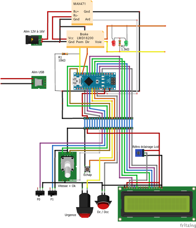

Parfait pour débuter ! :)Juste 3 remarques :
Par rapport au schéma de câblage, j’ai du ajouter +5V à l’encodeur sinon ça ne réagissait pas.
Il faudrait indiquer qu’il faut installer préalablement les bibliothèques DIO, Commanders, LcdUi.

Bibliothèque DcDccNanoController 11 octobre 2017 20:41, par Thierry
Pour l’encodeur, je n’ai pas mis le 5V parce que je n’en ai pas eu besoin ! Utiliser les pullup de l’Arduino a suffit pour un fonctionnement correct.
Les bibliothèques nécessaires sont bien spécifiées dans le petit chapitre ’Besoin de rien, envie de … quoi ?’ .

Bibliothèque DcDccNanoController 19 octobre 2017 14:22, par Gerard31
Bonjour Thierry,
Je regroupe l’ensemble des modules pour construire la centrale.
Point d’interrogation.
Le bouton arrêt d’urgence est-il à contact fugitif ou permanent ?Merci et amitiés
Gérard
Bibliothèque DcDccNanoController 19 octobre 2017 15:20, par Thierry
C’est comme le gros bouton rouge d’une machine outil, un poussoir. Donc plutôt fugitif. Mais on pourrait aussi envisager un interrupteur avec une position arrêt général et une autre marche…

Parmi les projets presentes dans ce site la constructions de ce controleur est la plus importante au moins pour moi que le m’interesse aux lignes secondaires / voies metriques. Pour cette raison felicitations de ma parte.
Dans cet article nano est alimente en intercalant un petit convertiseur de tension. Alternativement, on peut alimenter la carte arduino par la micro usb en utilisant un chargeur de smartphone 5v.Dans ce dernier cas, Je sais que cette question est assez banale, quelles modofications je dois appliquer sur les branchements proposes dans le schema ?
Merci d’avance pour la reponse , et pour encore une fois bravo.

Bibliothèque DcDccNanoController 25 mars 2019 09:27, par Thierry
Bonjour, et merci…
Sur mon schéma, il n’y a pas de convertisseur de tension, le Nano est directement alimenté par l’alim de la voie. Ce n’est pas forcément le mieux, et mieux vaut prévoir ce petit circuit pour éviter de faire chauffer le régulateur du Nano…
Dans le cas de l’USB, je n’ai pas testé, mais je ferais comme ça :Dites moi si ça marche…

Bonsoir Thierry,
Merci pour le scema.J’ ai deja commence a realiser le projet , j ai fait tout, sauf la partie LMD18200 MAX 471 car je dois attendre ces composants qui sont disponible seulement de la Chine.
Pour le tranfert du code j ai utilise l’ option ATM328p (old BOOTLOADER) sous Arduino, sinon ca ne marche pas.
J’ ai donc alimente nano par la USB, selon ton conseil (pratiquement je n ai pas utilise la broche VIN) et j’ ai teste tous les boutons. Jusqu’a ce point tout fontionne comme prevu.
Une chose que je ne comprends pas est pourquoi, dans le schema modifie, as tu elimine la liaison Gnd-> brake dans LMD 18200 ?Merci pour encore une fois.

Bibliothèque DcDccNanoController 25 mars 2019 20:22, par Thierry
C’est une erreur ! J’ai détruit l’alim 12v avant de la recréer, et au passage le bout de fil a sauté… Il faut bien sûr le mettre. Je répare l’image.

Bibliothèque DcDccNanoController 28 avril 2019 13:01, par dlal
Bonjour a tous,
Finalement le projet est fini.
L’ arduino est branche a l ordinateur via USB, tandis que l’ LMD 18200 /MAX471 sont branche comme dans le schema et tout fonctionne comme prevu, ou au moins presque tout .
Seulement au cas analogique l’inversion de la marche, n’ est pas possible.

La loco tourne en DCC ? : les deux LED sont allumées ?
A quelle fréquence êtes vous en DC ? Seule une LED s’allume ?-
Bonsoir ’
Je m excuse pour la réponse retardée,.
Les deux del s allument au cas dcc.Dans le cas dc que seulement 1, intensité de la lumière dépend du voltage, si on fait inversion de la marche allume l autre del, tandis que le 1er
Del devient éteint.-
puisque les deux LED s’allument l’une après l’autre en DC, le montage fonctionne bien. Ce qui veut dire que c’est après le LMD18200 et les LED qu’il y a un problème (câblage, accessoire ou locomotive ?). Si vous ne voyez pas quoi, déconnectez tout au delà des LED et mettez seulement deux fils, un rail et une locomotive. Vous pouvez tester avec une locomotive DCC, les décodeurs acceptent en général le courant continu. Êtes vous sur que votre locomotive DC fonctionne correctement ?

Bibliothèque DcDccNanoController 20 novembre 2019 21:05, par thierry
Je viens d’essayer, je n’ai pas de problème particulier, tout se compile parfaitement. Tout ce que je peux conseiller au vu de l’erreur (panic : runtime error : invalid memory address or nil pointer dereference) c’est de fermer l’IDE, puis le système, de redémarrer, de mettre à jour les bibliothèques (en particulier DcDccNanopConteoller passée en 1.1.4) et de retenter la compilation. Ce genre d’erreur vient sans doute plus d’un problème interne de l’IDE, que du code du .ino ou d’une bibliothèque…
Bibliothèque DcDccNanoController 21 novembre 2019 22:07, par msport
Bonsoir Thierry,
fausse alerte,
installation de l’IDE 1.8.10 sur un autre ordi W7, avec les bibliothèques du github et plus aucune anomalie. Je vais poursuivre sur mon W10.
Désolé pour le dérangement. -
