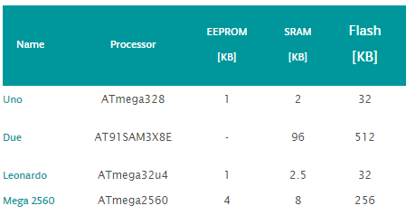

Mémoire des Arduino.
Source : arduino.cc

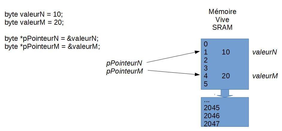

La mémoire est assimilable à une longue liste d’octets, linéaire et finie. Chaque octet est identifiable par une adresse individuelle exprimée par un entier. Les opérations arithmétiques sont tout à fait envisageables : si A est l’adresse d’un octet, A+1 est bien l’adresse de l’octet suivant dans la liste/mémoire.
Lorsque l’on parle de pointeurs, on parle d’adresses. Et il faut une syntaxe pour différencier l’adresse d’un octet de son contenu :
Que se passe t-il lorsque l’on utilise une déclaration simple comme byte valeurN=10; ?
Le processeur va réserver un emplacement mémoire pour cette variable, et déclarer que valeurN représente son contenu. Qui modifie valeurN modifie le contenu de sa mémoire directement.
Si on ajoute byte valeurM=20; , une nouvelle portion de mémoire est réservée, pas forcément à côté de valeurN.
Du point de vue des types de donnée : valeurN et valeurM sont des byte, tandis que les pointeurs vers les bytes valeurN ou valeurM sont des byte * . L’étoile signifie que l’on parle ici d’un pointeur. On peut retrouver l’adresse d’un contenu avec le & :
Schéma mémoire
Schéma mémoire

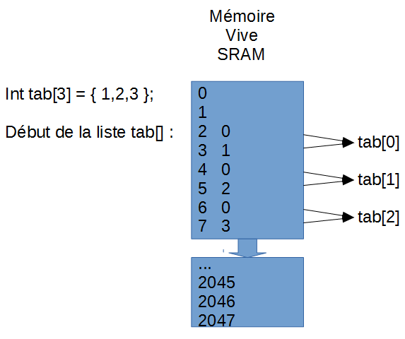

Tout ce que l’on vient de dire marche bien parce que l’on manipule des bytes, des octets. Mais si chaque élément de la liste est plus grand qu’un octet ? Imaginons une liste d’entiers. Chaque entier utilise deux octets pour son stockage. Que se passe t’il quand j’écrit tab[1] ?
int tab[3] = {1, 2, 3 };
Serial.println( tab[1] );  // affiche 2
Serial.println( *(tab+1) );  // affiche 2
PNG - 9 kio
Le langage applique ce que l’on appelle l’arithmétique de pointeur. Le pointeur est typé int. Comme le compilateur via la déclaration en int sait que le contenu de chaque élément dans la liste occupe deux octets, il peut multiplier l’index demandé avec la taille d’un objet, et obtenir l’adresse du début de l’élément. Même avec la notation tab+1, il fait cette opération...
