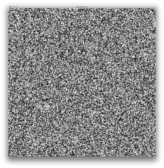

Le but est que la suite de nombre générées ait l’apparence de l’aléatoire. On pourrait faire passer à la suite une série de tests statistique mais ça serait un peu compliqué à mettre en œuvre et à expliquer. Une façon simple de procéder est de visualiser les nombres générés dans une matrice où chaque nombre a une coordonnée et où sa valeur est une couleur ou un niveau de gris. L’œil humain distinguera alors immédiatement une régularité dans la suite. Le générateur du logiciel Arduino produit un bon résultat comme on peut le voir sur la figure ci-dessous. 40000 nombres on été tirés et sont affichés dans une matrice 200x200.

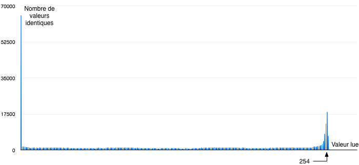

Une solution aisée est d’utiliser une broche analogique, A0 par exemple qui sera laissée en l’air. La conséquence est que cette broche va attraper des valeurs plus ou moins aléatoires au gré de l’environnement électromagnétique. La fonction analogRead(...) permet de lire cette valeur supposée changeante et retourne un nombre entier compris entre 0 et 1023. Cette méthode est recommandée dans la documentation de l’Arduino et reprise dans nombre d’articles sur le Web (Openclassroom, tutorials point, programming electronics). Malheureusement la valeur fournie par une lecture de la broche analogique n’est en rien aléatoire. Sur un Arduino Uno, 380000 appels à analogRead(...) produisent la répartition présentée à la figure suivante.
Répartition des valeurs lues via analogRead(A0) sur un Arduino Uno
On voit que plus de 17% des valeurs sont des 0, que le maximum est d’environ 150 et que les tirages ne sont pas équiprobables, avec un pic aux alentour de 254.

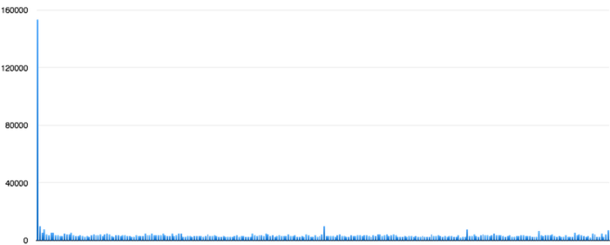

Voici la distribution des valeurs retournées par un million d’appels à getSeed().
Distribution des valeurs calculées via l’algorithme précédent
C’est un peu mieux mais le grand nombre de lectures donnant 0 produit un grand nombre de seed également égaux à 0.

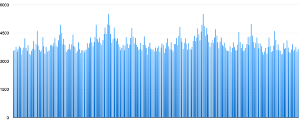

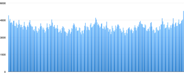

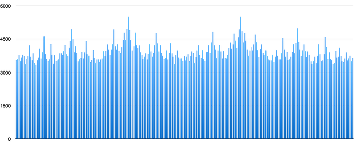

La distribution des valeurs retournées par un million d’appels à getSeed() est donnée dans la figure suivante.
Distribution des valeurs calculées via l’algorithme de Von Neumann

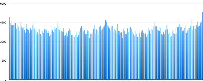

Les deux pics situés au 1/3 et au 2/3 ne sont pas caractéristiques. Une seconde exécution du même programme produit la distribution suivante où ces deux pics sont absents.
Distribution des valeurs calculées via l’algorithme de Von Neumann - deuxième exécution
On a donc bien en utilisant cette méthode une valeur d’initialisation satisfaisante.
