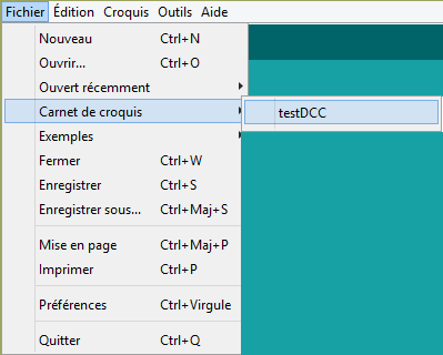

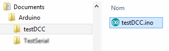

mais le contenu sera toujours le même. Chaque projet contient un répertoire qui porte le nom du projet, et dedans il y a un fichier .ino portant ce même nom, et éventuellement d’autres fichiers.
Si vous regardez dans l’IDE, le menu ’Fichier/Carnets de croquis’, c’est exactement ce que contient ce répertoire. L’IDE vous permet ainsi d’ouvrir directement un projet sans passer par un explorateur de fichier.
Si vous n’avez jamais fait de croquis, que vous venez d’installer l’IDE, ce répertoire est vide. Le menu ’Fichier/Carnet de croquis’ l’est également. Lorsque rien n’est présent dans le répertoire, l’ouverture de l’IDE a considéré que vous vouliez créer un nouveau projet et vous fourni le ’squelette’ de tout croquis Arduino :
Ce code est tel quel exécutable, mais il est vide, il ne fera donc pas grand chose... Plutôt que de tenter d’inventer un petit programme pour tester, l’IDE vous permet d’ouvrir l’un des exemples fournis par son installation avec l’option ’Fichier/Exemples’. Le point de départ est normalement ’01.Basics/Blink’ qui fait clignoter la DEL présente sur l’Arduino lui-même. C’est un des rares exemples qui produit un résultat visible sans nécessiter d’autre matériel que l’Arduino lui même !

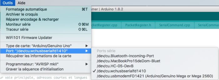

Sélectionner le port de communication

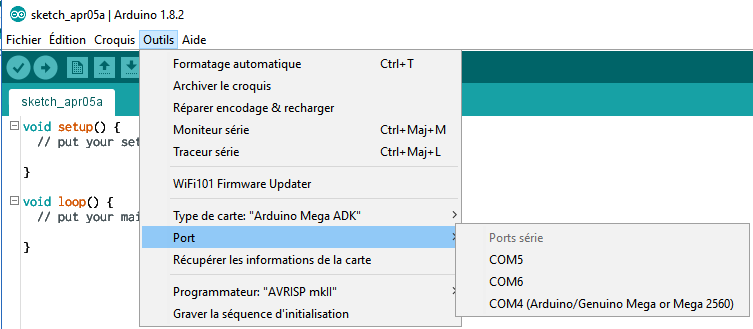

L’autre grande option de configuration que vous devez absolument vérifier avant de faire quoi que ce soit avec l’IDE, c’est le port de communication.
L’Arduino et l’IDE communiquent via un port USB, qui est un port série. Sur un ordinateur normalement constitué, plusieurs ports USB sont disponibles, et éventuellement d’autres ports série, comme du RS232C . Il faut donc dire à l’IDE à quel port est connecté votre Arduino, faute de quoi la communication ne pourra pas se faire et donc votre programme créé et compilé dans l’IDE ne pourra pas être téléversé dans la mémoire de l’Arduino...
Par chance, l’IDE tente automatiquement d’identifier le port qui va bien, mais il peut échouer, et en particulier il peut se perdre si des Arduino sont branchés, puis débranchés puis rebranchés. Attention, un port identifié une fois ne sera pas forcément le même à la reconnexion du même module Arduino. Les systèmes d’exploitation modernes attribuent des noms virtuels à de vrais ports physiques. Ces noms sont dynamiquement alloués et donc pas nécessairement identiques d’une session à un autre.
Dans le menu ’Outils/Port’, si l’Arduino est connecté, si son nom apparaît à côté de l’un des ports, c’est évidemment celui là qu’il faut choisir...
Le port de communication actuellement sélectionné est également rappelé à côté du type d’Arduino dans la barre de statut, en bas de la fenêtre de l’IDE.

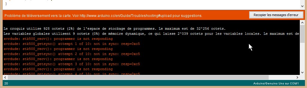

Le résultat de cette compilation donnera au choix deux types de texte dans la fenêtre d’information, en bas de l’IDE.
Soit tout s’est bien passé, et vous aurez le droit à un bilan mémoire du projet : la mémoire programme pour la partie exécutable en valeur et en pourcentage, et la mémoire dynamique [1] pour les variables, ici pour Blink pour un Arduino Uno :
Le croquis utilise 928 octets (2%) de l'espace de stockage de programmes. Le maximum est de 32'256 octets.
Les variables globales utilisent 9 octets (0%) de mémoire dynamique, ce qui laisse 2'039 octets pour les variables locales. Le maximum est de 2'048 octets.
Des messages de type ’Warning’ peuvent apparaître... Ils n’empêchent pas la génération du fichier résultat, mais il est de bon goût de faire disparaître ces warnings, surtout parce que très souvent ils annoncent de potentiels problèmes...

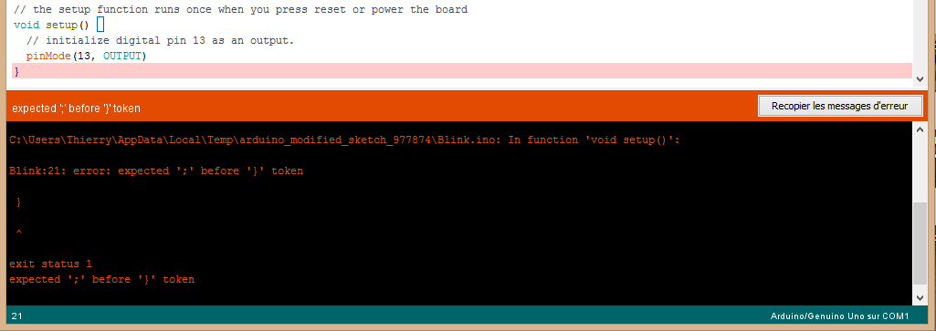

Si au contraire la moindre erreur a été relevée, alors vous aurez du texte rouge, et pas de félicitations ! Voyons ce qui se passe si j’enlève le point virgule derrière l’appel à pinMode de Blink :
La première ligne donne la localisation du problème : dans le fichier Blink.ino, dans la fonction setup(). La ligne suivante donne le numéro de ligne : 21, et enfin la description de l’erreur : "expected ’ ;’ before ’’ token", soit " ’ ;’ attendu avant le ’’ " dans la langue de Frank Ribéry [2]. Cette même description est répétée dans une bande orange entre le texte du croquis et la zone d’information. Notez le bouton à droite de la ligne orange ’Recopier les messages d’erreur’ : il copie (au sens de copier/coller) le rapport de compilation complet dans le presse papier, permettant ensuite de le coller sur un forum ou dans un mail pour demander de l’aide !
L’IDE tente aussi de positionner le curseur sur la ligne à problème. Si ce n’est pas le cas, déplacez le avec les flèches au clavier jusqu’à ce que le numéro de ligne affiché en bas à gauche de l’IDE corresponde. sinon il faut utiliser l’option Edition/Aller à la ligne du menu... Il ne reste plus qu’à corriger l’erreur avant de relancer la commande ’Vérifier’. Notez qu’en général une erreur de compilation en génère de multiples sur le reste du source. Lorsque plusieurs erreurs se produisent, en corrigeant la première vous avez toutes les chances d’en corriger d’un coup plusieurs, voire toutes ! Alors faites dans l’ordre, commencez par le début, vous gagnerez du temps.
Un détail sur l’erreur trouvée dans l’exemple : le message signale un problème à la ligne 21 parce qu’il attend un point-virgule après la parenthèse fermante de pinMode de la ligne 20, mais que le premier caractère trouvé incorrect est l’accolade de la ligne 21...

La compilation est achevée sans erreur notable, le rapport de mémoire utilisée ne fait pas état non plus d’un usage excessif, alors il ne reste plus qu’à essayer ! L’Arduino est branché, le deuxième icône ’Téléverser’ (ou l’option du menu) peut être utilisé pour transmettre le programme.
A noter que pour l’IDE, le téléversement commence par une compilation, puis le transfert s’effectue ensuite si aucune erreur de syntaxe n’est apparue. C’est ce qui explique le nom de l’option ’Vérifier’ qui ne sert qu’à... vérifier que la syntaxe est bonne avant de lancer la vraie commande : Téléverser...
Les deux diodes Rx/Tx de l’Arduino vont clignoter pendant le transfert, et le programme démarrera immédiatement sur l’Arduino. Bien entendu, si l’Arduino n’est pas connecté, ou que le port est utilisé par un autre programme, ou que le mauvais outil de transfert (option ’Outils/Programmateur’) a été sélectionné, alors les DEL ne clignoteront pas et le transfert va échouer. L’IDE va faire plusieurs essais avant de crier forfait et d’afficher un message d’erreur qui ressemble à :
Il faut alors vérifier toute la chaîne, la sélection du bon modèle d’Arduino, du port de communication, voire du programmateur si vous y avez touché. Vérifier aussi la bonne connexion du câble USB, et notamment que vous n’êtes pas en train d’utiliser un câble d’alimentation USB ! En effet, certains câbles sont faits uniquement pour recharger des appareils (portables, tablettes, liseuses...) et ne transportent que le courant, les fils de données ne sont pas branchés ! Pour être sûr, mieux vaut faire les premiers tests avec le câble livré avec l’Arduino...

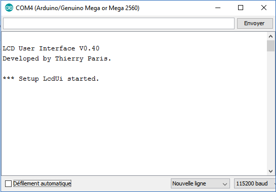

C’est un moyen de communication avec l’Arduino pendant son exécution. L’Arduino peut y envoyer des messages dans la grande fenêtre, et vous pouvez envoyer un ordre à votre Arduino par le champ de saisie tout en haut avec son bouton ’envoyer’. Sous réserve bien sûr de coder ce qu’il faut dans le croquis pour récupérer cet ordre et y réagir, ça ne se fera pas tout seul...
La case à cocher ’Défilement automatique’ activée par défaut permet, en la décochant, de geler l’affichage de la grande fenêtre centrale pour prendre le temps de lire son contenu. Vous constaterez à l’usage qu’il est très facile de saturer cette fenêtre avec des choses plus ou moins utiles. Le combo (liste déroulante fermée au repos) à la droite de la case à cocher fixe la terminaison des messages envoyés vers l’Arduino. A régler uniquement si vous utilisez le champ d’envoi et son bouton ’Envoyer’.
Enfin le combo tout à droite fixe la vitesse de communication de cette fenêtre. elle doit impérativement correspondre à celle fixée dans votre croquis à l’aide de Serial.begin(...) . Le valeur par défaut est 9600 bauds (bits par seconde), ce qui est très faible. Je préconise un minimum de 115200 bauds, ce qui limitera le temps passé à lire et échanger des données. Tous les Arduino sont capables sans problème de tenir cette vitesse, et sans doute beaucoup plus. La limite de la console est à 2000000 (2Mbauds !).

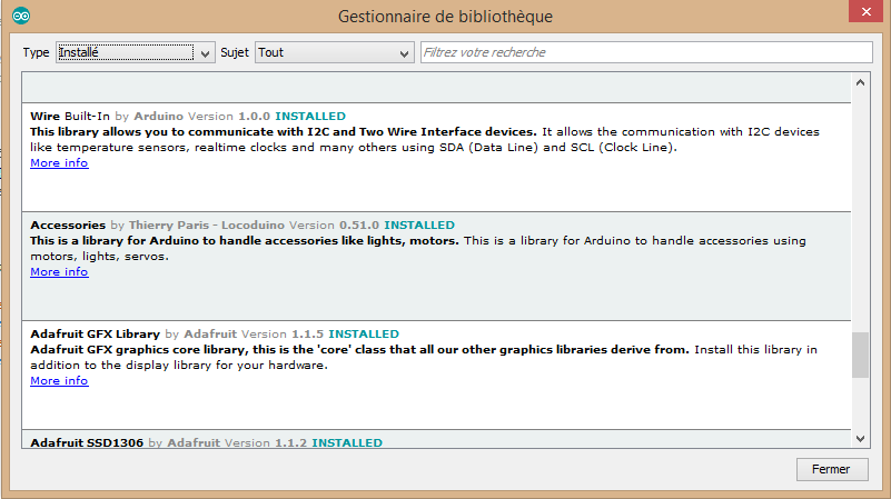

Par contre, la toute première option, Gestionnaire de bibliothèques, permet de gérer celles qui sont installées, d’en trouver de nouvelles, les installer, les mettre à jour, puis de désinstaller celles ne sont plus souhaitées.
Tout en haut se trouvent les filtres qui permettent de limiter la liste en dessous à ce qui vous intéresse.
A gauche, le combo ’Type’ vous permet de filtrer par type de bibliothèques : celles installées, celles disponibles directement depuis cette interface, celles qui demandent une mise à jour, ou carrément toutes !
Le combo du milieu filtre parmi celles qui restent du premier filtre, selon leur rôle : capteurs, entrées/sorties, affichage, communications, etc...
Enfin, si il en reste encore trop, il est aussi possible de donner une liste de mots séparés par des espaces. Les bibliothèques qui resteront seront celles dont le texte complet présent dans le cadre, pas que le nom, contient au moins une fois chacun des mots donnés.
Pour information, les bibliothèques présentes dans cette fenêtre regroupent :
- toutes les bibliothèques installées par l’IDE (marquées ’built-in’ et ’INSTALLED’).
- toutes les bibliothèques installées par l’utilisateur (marquées ’INSTALLED’).
- toutes les bibliothèques gérées par le site Arduino.cc (leur auteur est ’Arduino’).
- toutes les bibliothèques trouvées sur les grands sites de partage de code que sont GitHub, BitBucket et GitLab.
Lorsque vous avez trouvé la bonne bibliothèque, cliquez quelque part dans son cadre pour la sélectionner. Vous pouvez alors l’installer avec le bouton idoine si elle ne l’est pas encore, quelquefois en devant choisir avant la version à installer dans un combo (prenez la plus récente, c’est rarement un mauvais choix...). Vous pouvez la désinstaller avec le bouton du même nom si elle est déjà présente chez vous, et qu’elle n’est plus utile. Attention, il n’y a pas de contrôle sur la réelle utilisation ou non de la bibliothèque que vous désinstallez. Si vous retirez une bibliothèque, les croquis qui l’utilisent ne se compilerons plus ! Vous pouvez aussi en réinstaller une autre version si celle déjà en place vous pose des problèmes. Ne faites cela qu’en dernier recours... Enfin un lien ’More info’ vous renvoie souvent sur le site internet qui gère cette bibliothèque. Ce peut être la source d’information qui manque pour apprendre à s’en servir...

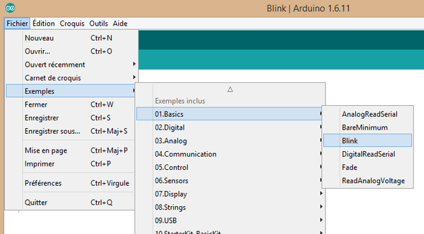

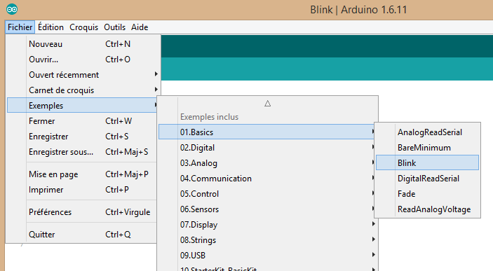

Les exemples
Parmi toutes les options de l’IDE, il en est une qui est vraiment essentielle, c’est ’Fichier/Exemples’.
Elle permet de trouver des exemples simples de programmation des Arduino, comme le cultissime Blink, mais aussi et surtout les exemples fournis avec toutes les bibliothèques installées, que ce soit par l’IDE ou par vos soins.
