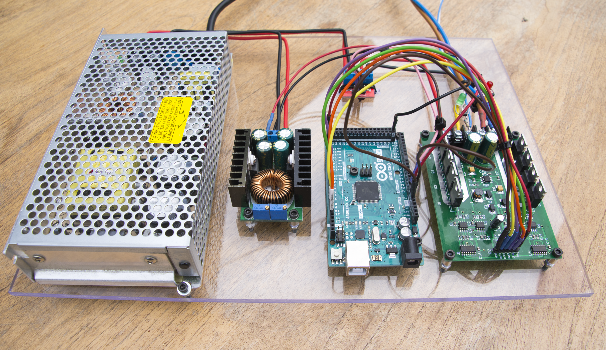

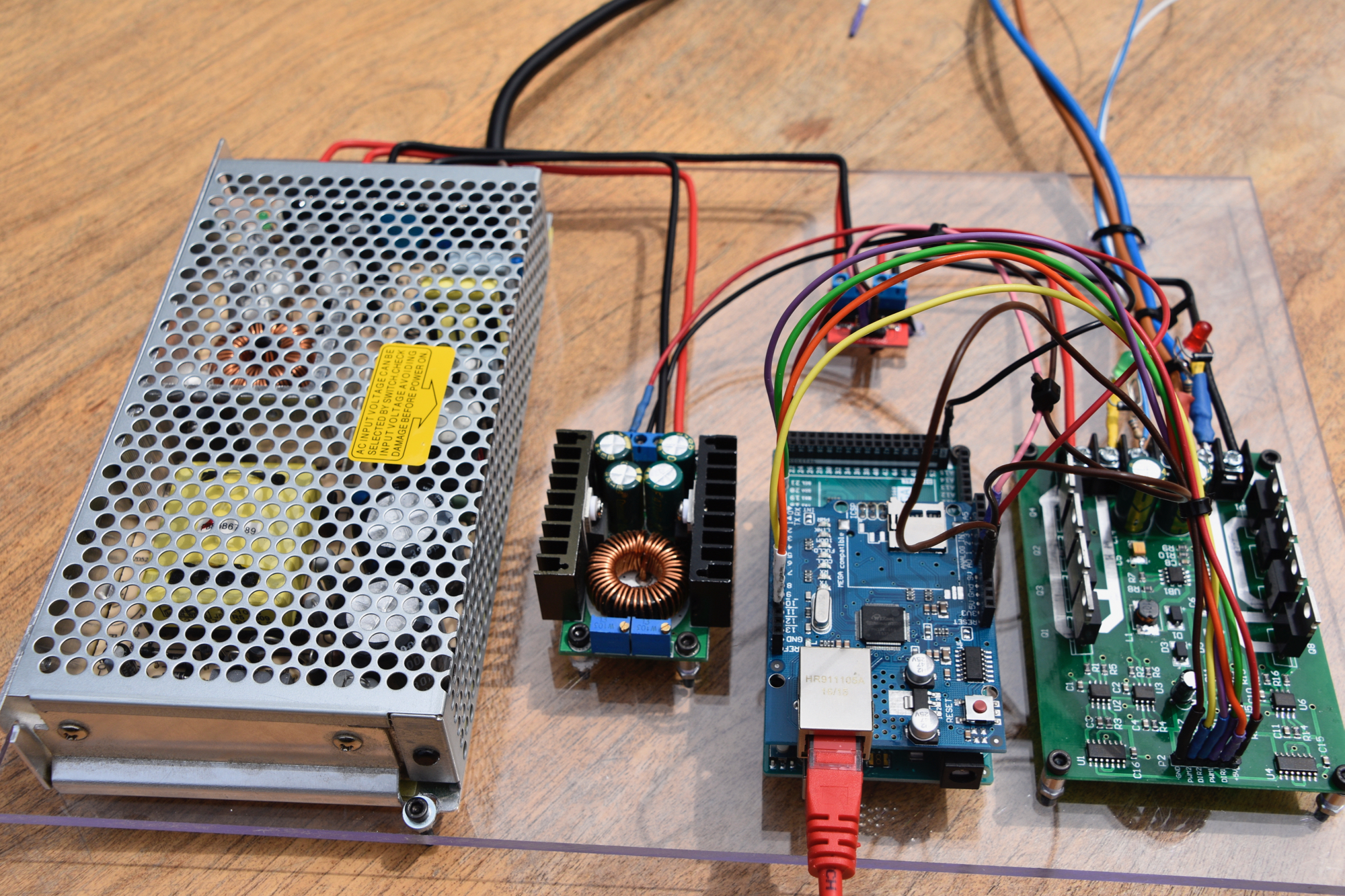

Voici la centrale telle que je l’ai fabriquée pour mon propre usage et qui rassemble donc tous les ingrédients dont je viens de vous parler. Pour faire tourner le logiciel JMRI, il vous faudra cependant en plus un ordinateur (ou un Raspberry).
PNG - 3.8 Mio
On a, à gauche sur la photo, une alimentation 18V 10A, à sa droite, un convertisseur de tension pour l’alimentation de l’Arduino en 9V, à droite encore, l’Arduino et enfin la carte L9110S Dual Motor Driver.

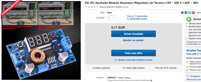

Convertisseur de tension :
Vous n’aurez pas besoin de ce convertisseur si la carte Arduino est reliée directement à l’ordinateur qui exécute JMRI. Votre carte sera alors en effet reliée à l’ordinateur par le port USB et alimentée par ce même port USB.
Dans mon cas, j’ai choisi de connecter mon Arduino à mon réseau WiFi/Ethernet domestique, le convertisseur est donc nécessaire pour l’alimentation de l’Arduino. Comme vous pouvez le voir, on en trouve pour moins de 4€ sur internet.
PNG - 1.7 Mio
J’ai choisi la liaison Ethernet tout simplement pour avoir plus de liberté. Mon ordinateur pouvant se trouver dans un autre endroit de la pièce, voir dans une autre pièce de ma maison !

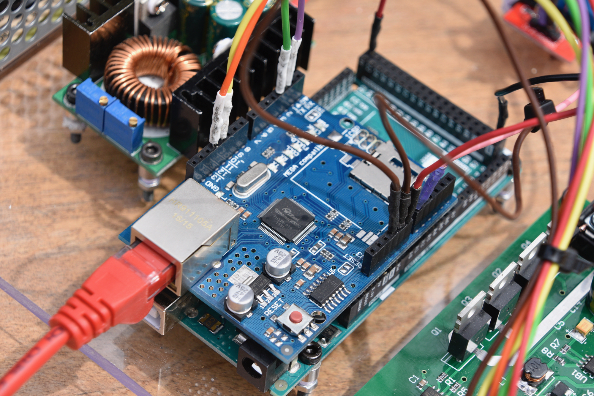

Shield Ethernet :
Si vous retenez la solution d’une liaison Ethernet pour ne pas être obligé d’avoir votre ordinateur à proximité de l’Arduino ou tout simplement pour que votre ordinateur soit en liaison WiFi avec la centrale, vous opterez pour un shield Ethernet (Rappel, Arduino MEGA obligatoire dans ce cas).
Le prix pour la version officielle est de 17 € alors que l’on peut trouver des clones à partir de 5€.
Voici la configuration avec un Arduino MEGA et son shield Ethernet.

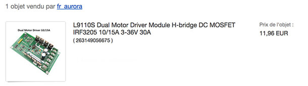

Carte moteur L9110S Dual Motor Driver :
Je le dis d’emblée, cette carte m’a totalement conquis dès que je l’ai essayée. Et pourtant, j’ai réalisé des centrales DCC avec à peu près toutes les cartes existantes : La POLOLU MC33926 ou encore avec le LMD18200 que nous plébiscitons depuis longtemps à Locoduino.
JPEG - 3.2 Mio
C’est tout d’abord la polyvalence de la carte qui me séduit. Comme elle dispose de deux sorties, on peut d’emblée envisager d’avoir sur son réseau une voie de programmation (bien pratique) en plus de l’alimentation du réseau et ce, sans avoir à tout débrancher comme par exemple lorsque l’on a qu’un seul LMD18200.
C’est ensuite sa puissance : celle que j’ai acheté est une 10A (elle existe aussi en 15A) ce qui est largement suffisant même pour des réseaux d’une vingtaine de locomotives, et donc, pour le public que je vise dans cet article.
Pour donner une comparaison, la POLOLU MC33926 qui a des fonctionnalités similaires (2 sorties) mais seulement 3A, est en vente à 29,95$ sur le site de son fabricant.
Ah, oui, je ne vous ai pas encore donné le prix de la L9110S. Eh bien comme vous le voyez, 11,95€ sur ebay port compris.

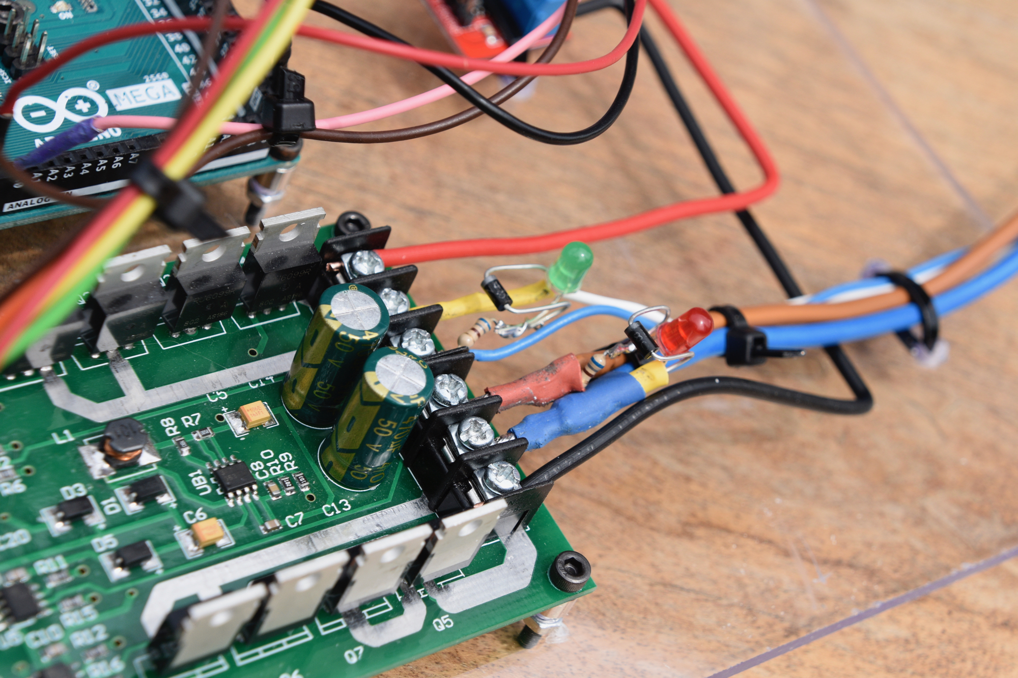

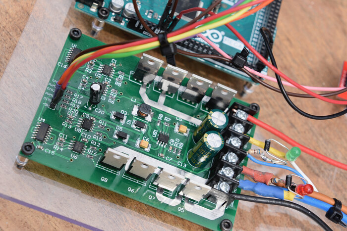

La carte est magnifique, la gravure parfaite. Les borniers à visser sont solides, on ne craint pas de les péter à chaque fois que l’on sert un câble, (péter les borniers pas les câbles).
JPEG - 48.3 kio

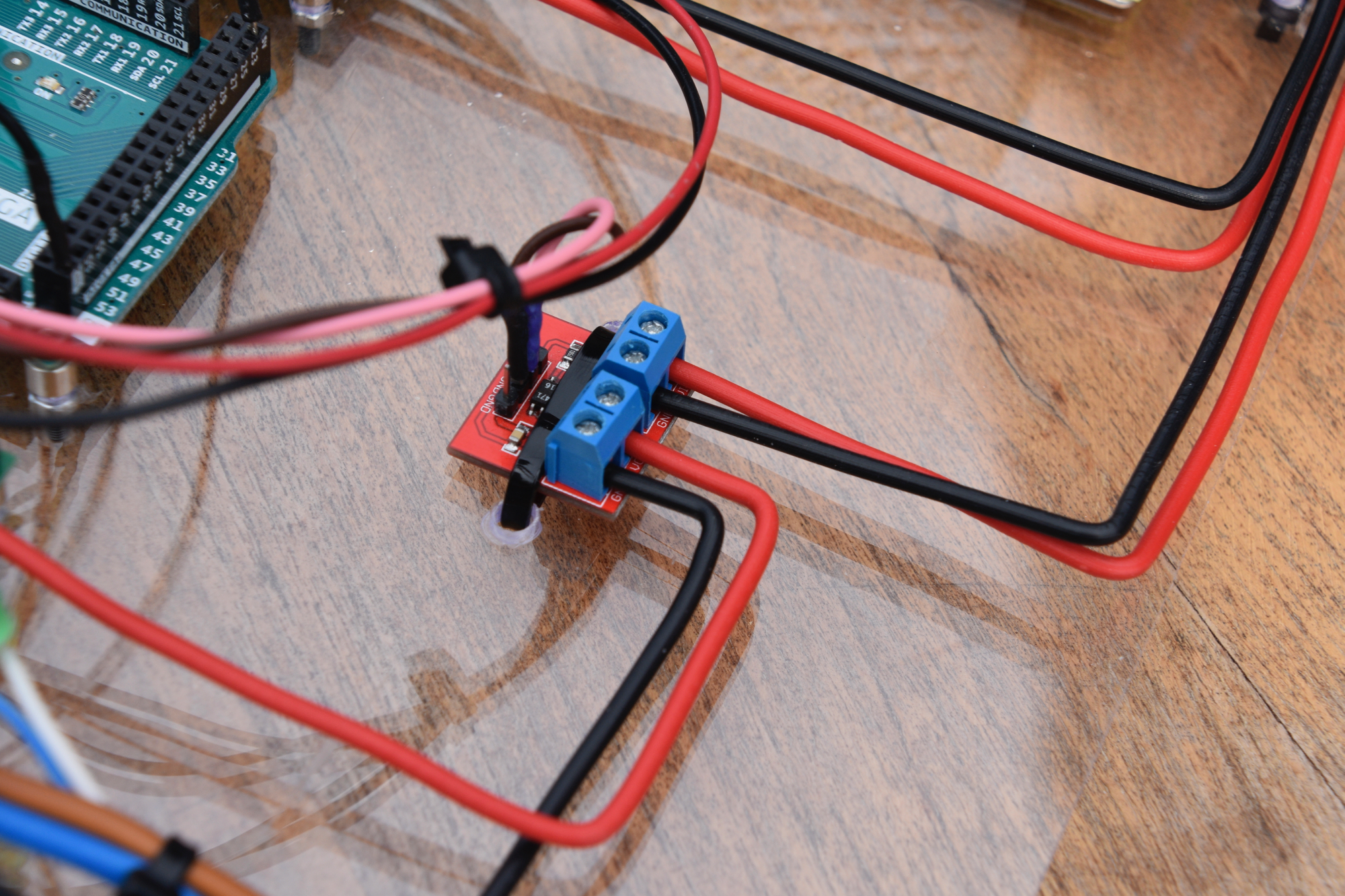

Le seul petit reproche que je lui fais est qu’il n’y a pas de LED témoin pour nous indiquer s’il y a du courant sur les sorties. Comme pour le LMD18200, j’ai donc ajouté une LED sur chaque sortie, une diode pour la tension inverse et une résistance de 870 Ω. On peut aller jusqu’à 1KΩ.
La cathode de la LED devra être reliée à l’anode de la diode et bien sûr, inversement l’anode de la LED devra être reliée à cathode de la diode. Ce petit schéma extrait du (très utile) cours d’électronique de Christian montre comment repérer la cathode et l’anode sur une diode.

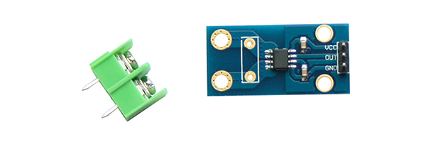

Le MAX471 ne peut supporter un courant au-delà de 3A. De toutes les façons, DCC++ est paramétré par défaut pour couper l’alimentation avant d’avoir atteint cette limite de 3A. Si vous envisagez de dépasser 3A, vous devrez utiliser par exemple un ACS712 qui supporte lui jusqu’à 20A.
SENSEUR-COURANT-ACS712
Pour l’implantation d’un ACHS-7122, voir sur le forum : https://forum.locoduino.org/index.p...
Il faudra également modifier des paramètres dans le logiciel DCC++ ce que nous verrons plus loin.

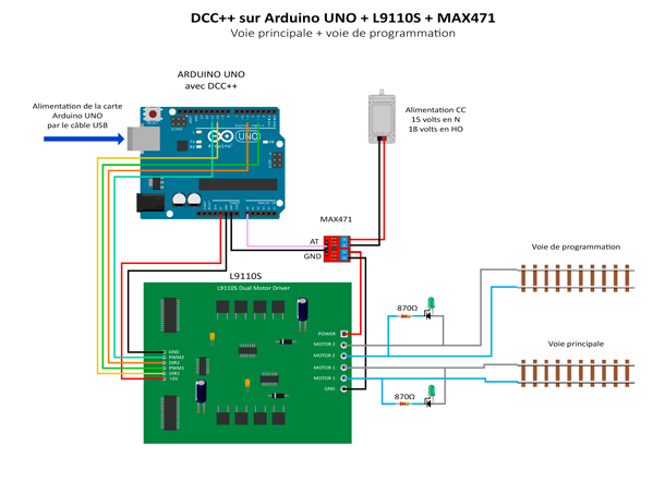

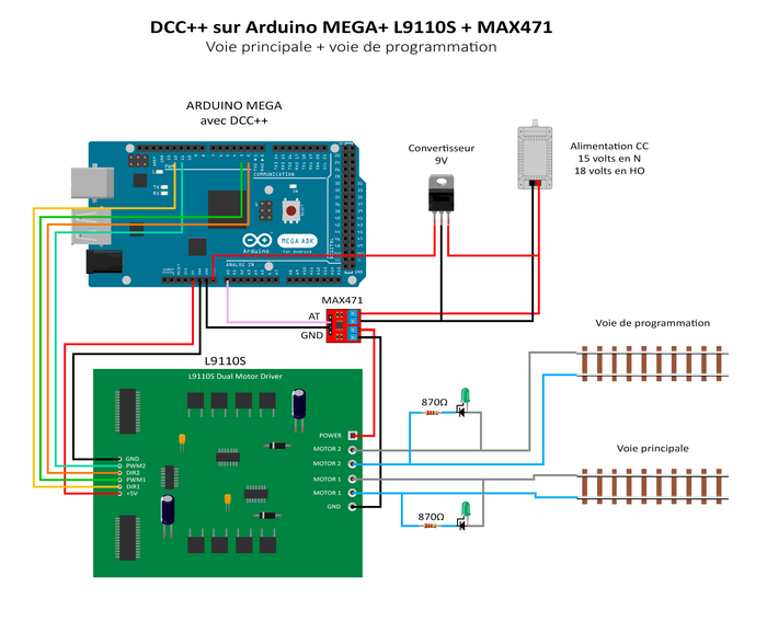

Schéma de câblage :
- avec un Arduino UNO.
JPEG - 97.2 kio
UNO
Main
PWM 1
3
DIR 1
10
Prog
PWM 2
11
DIR 2
5
- avec un Arduino MEGA
PNG - 307.5 kio
MEGA
Main
PWM 1
3
DIR 1
12
Prog
PWM 2
11
DIR 2
2
La particularité dans ce type de montage est que la voie principale et la voie de programmation partagent le même détecteur de consommation. Dès lors, il est préférable qu’il n’y ait pas d’activité sur la voie principale lorsque vous procédez à des opérations sur décodeurs sur la voie de programmation.

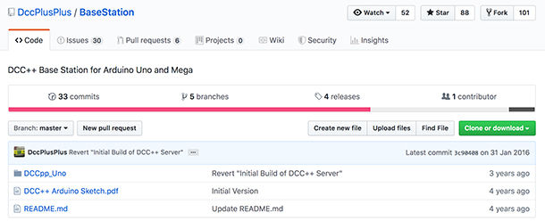

La version officielle de DCC++ est disponible ici en téléchargement :
en cliquant sur le bouton vert « Clone or download »
JPEG - 79.3 kio
Vous placerez ensuite le dossier téléchargé dans le bon répertoire de votre ordinateur ; de préférence le dossier Arduino du répertoire Documents.

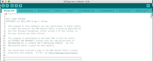

Que vous utilisiez un Arduino UNO ou un MEGA, le fichier à ouvrir est le même : « DCCpp_Uno.ino ».
A l’ouverture du fichier, vous serez peut-être étonné de voir plusieurs onglets en haut de la fenêtre.
PNG - 98.7 kio
C’est une bonne pratique de développement que de séparer le code en fichiers séparés, surtout s’il est long et/ou complexe.
Vous allez cliquer sur l’onglet « Config.h » et vous allez pouvoir ajouter fièrement votre nouvelle carte ligne 16 :
//  2 = L9110S Dual Motor Driver      (MAX 28V/10A PER CHANNEL)
Et vous allez valider cette option en modifiant la ligne 18 comme ci :
#define MOTOR_SHIELD_TYPE   2

Voilà, votre application DCC++ est maintenant configurée pour vos besoins.

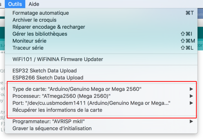

Assurez-vous dans le menu Outils que les paramètres correspondants à votre carte sont bien sélectionnés, ici un Arduino MEGA :
PNG - 204.6 kio

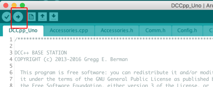

Puis pour finir, vous allez charger le sketch sur la carte :
PNG - 67.2 kio
Voilà, c’est fini pour l’application DCC++. Bien sûr, vous n’aurez plus à faire tous ces réglages sauf si vous changez de carte ou de configuration.

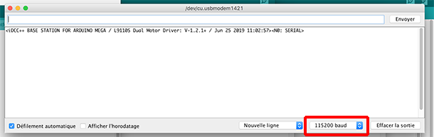

Nous allons maintenant nous assurer que tout fonctionne :

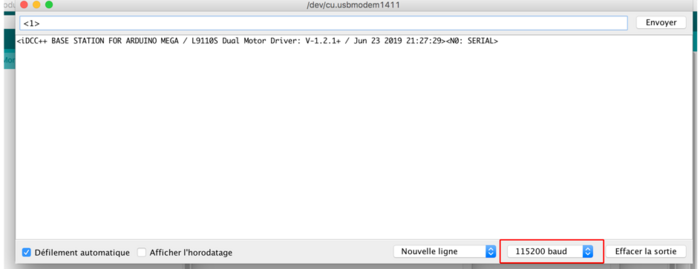

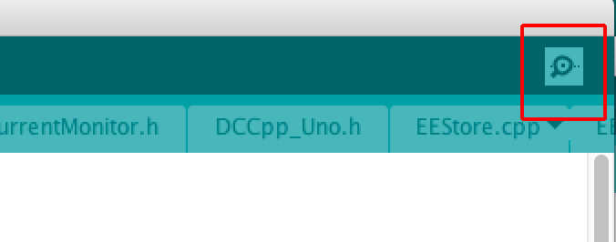

A droite de la fenêtre du sketch, vous allez ouvrir le moniteur série en cliquant sur l’icon en forme de loupe :
PNG - 5.9 kio
Vous devriez voir apparaître une nouvelle fenêtre avec ce texte si vous êtes en USB : <iDCC++ BASE STATION FOR ARDUINO MEGA / L9110S Dual Motor Driver: V-1.2.1+ / Jun 25 2019 11:02:57><N0: SERIAL>
PNG - 42.8 kio
Si vous n’avez rien ou des caractères incompréhensibles, assurez-vous que la vitesse 115200 bauds est bien sélectionné en bas de la fenêtre.

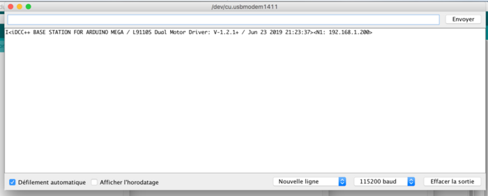

Revenons à nos réglages, si vous avez une liaison Ethernet, l’écran du moniteur devrait afficher ceci : <iDCC++ BASE STATION FOR ARDUINO MEGA / L9110S Dual Motor Driver: V-1.2.1+ / Jun 25 2019 11:02:57><N1: 192.168.1.200>
PNG - 42.4 kio
A la fin de la ligne apparaît l’adresse IP choisie pendant les réglages.

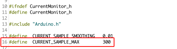

Une dernière précision. Je vous disais plus haut que vous pouviez augmenter sur DCC++ le seuil de l’intensité à se par exemple pour utiliser un ASC712 à la place du MAX471.
Cela se fait en sélectionnant l’onglet "CurrentMonitor.h" à la ligne 16 : #define  CURRENT_SAMPLE_MAX 300
La valeur de 300 doit correspondre à environ 1,5A. Vous pouvez donc jouer sur cette valeur si vous souhaitez augmenter le seuil de déclenchement. L’échelle de correspondance étant linéaire, un réglage de 600 doit correspondre à 3A environ.

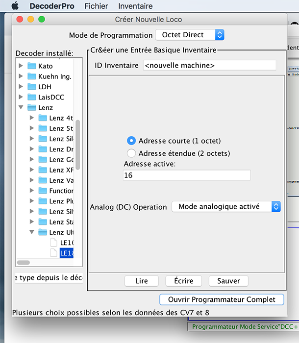

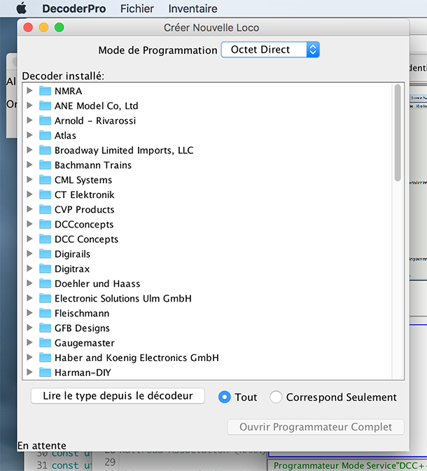

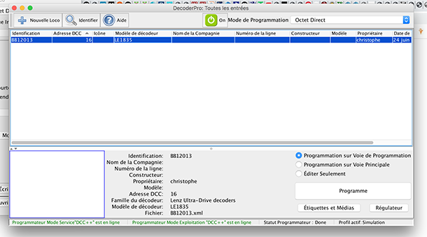

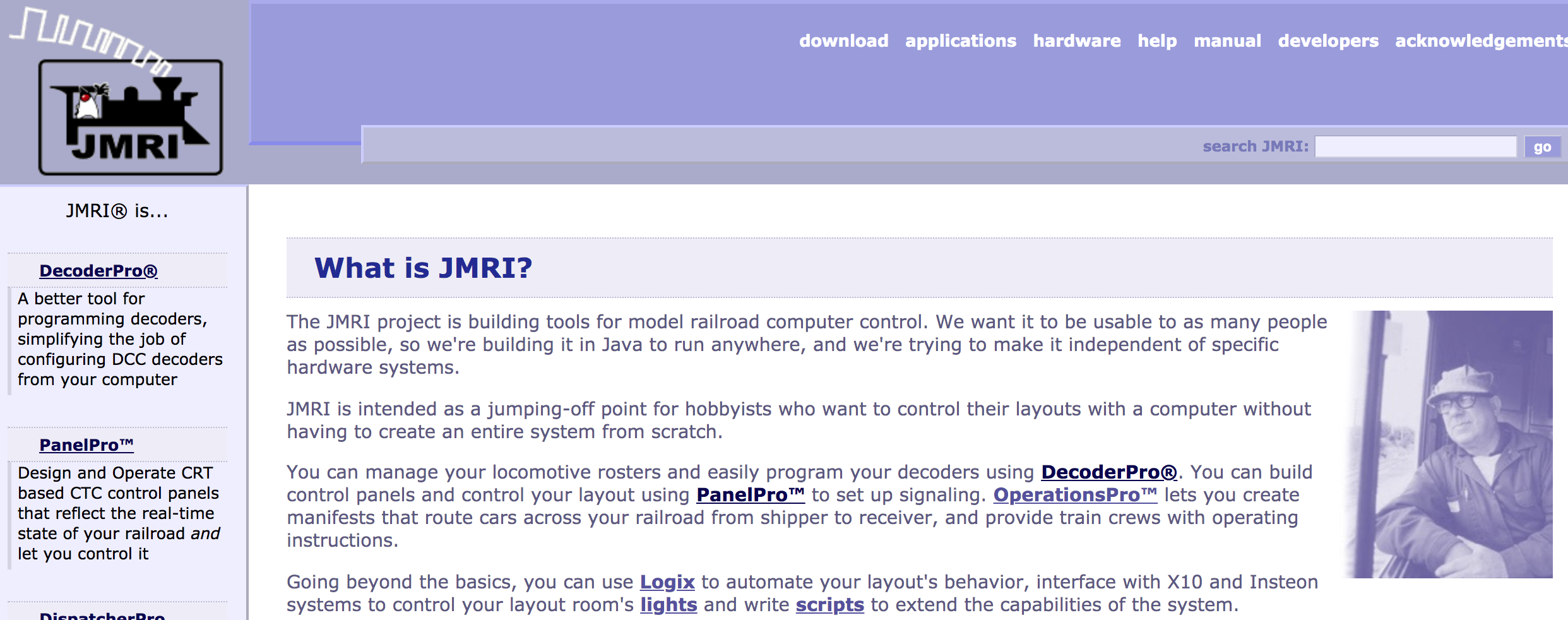

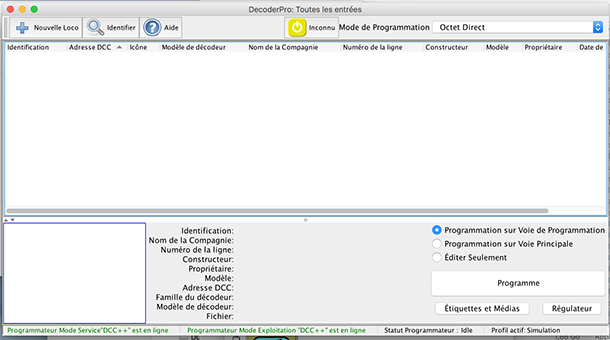

Il ne nous reste plus qu’à voir le logiciel JMRI.
What is JMRI ?
PNG - 602.4 kio
Sur la page d’accueil du site www.jmri.org, on y apprend que : JMRI est un projet qui vise à développer des applications pour contrôler par ordinateur des réseaux ferrés miniature.
Je rappelle que JMRI peut fonctionner sur Mac et PC mais aussi sur Raspberry.
Rassurez-vous, un grande partie de la documentation a été traduite en partie en français http://jmri.org/help/fr/webtoc.shtml par une communauté de bénévoles.
Il existe par ailleurs de très nombreux tutos sur Youtube en particulier qui vous permettront une prise en main rapide. C’est que l’utilisation basique de JMRI, ce qu’il faut connaître pour programmer à minima ses locomotives mais surtout les faire rouler, s’amuser avec, cet apprentissage donc est très facile et rapide. Il vous faudra tout au plus entre ½ et une journée !
JMRI permet aussi de piloter ses locomotives à partir d’une tablette ou d’un smartphone ce qui offre des perspectives de jeu intéressantes.
JMI, c’est une communauté très importante de contributeurs, des développeurs qui font évoluer les applications, mais aussi utilisateurs qui échangent et mettent à dispositions des tutos pour aider les autres.
JMRI offre de nombreux outils qui permettent de gérer de façon très automatisée la détection des trains, leur circulation pour éviter par exemple les collisions, qui gèrent la signalisation, les aiguillages etc… Nous n’irons pas jusque-là car nous dépasserions largement le cadre que je me suis fixé. Je ne doute pas que les plus expérimentés d’entre vous prendront le relai dans une suite logique à cet article.
Pour installer JMRI, rendez-vous tout d’abord sur la page de téléchargent, http://jmri.org/download/index.shtml
Choisissez votre configuration, puis laissez-vous guider.

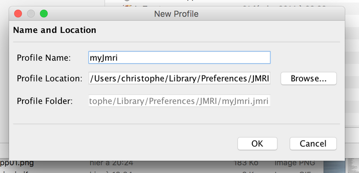

Une fois l’installation terminée, lancez l’application PanelPro. Comme il s’agit d’une première ouverture, PanelPro va vous demander de créer un « profile ». Ici j’entre myJmri et je valide.
PNG - 59 kio

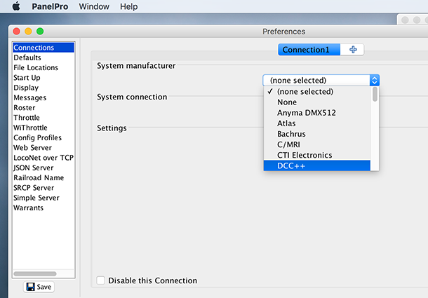

Puis je vais devoir choisir le système, ici DCC++

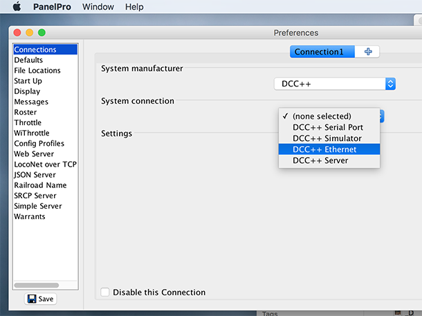

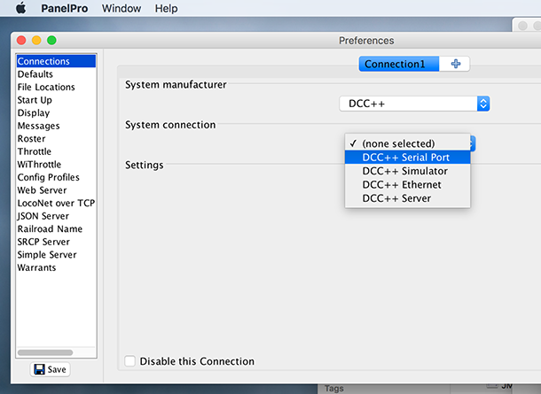

Ensuite le type de connexion. Soit SerialPort si votre configuration est USB/Série…
PNG - 101.7 kio
…ou DCC++ Ethernet si vous avez choisi la même configuration que moi.
PNG - 124.2 kio

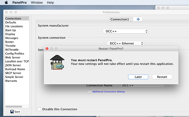

PanelPro vous demande de redémarrer l’application.

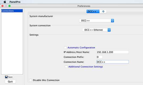

Une fenêtre spécifique me demande d’entrer mes paramètres de connexion. Attention, l’adresse IP qui m’était proposée par défaut était 192.168.0.200. J’ai bien sûr du corriger avec la même adresse IP que celle entrée dans les paramètres de DCC++ soit 192.168.1.200.
PNG - 66.2 kio
Pensez à sauver ces réglages en bas à gauche de la fenêtre.
L’étape suivante consiste à lancer l’application DecoderPro. A l’ouverture, nous avons une fenêtre telle que celle-ci.
PNG - 95.4 kio
Vous allez cliquer sur le bouton jaune en haut et au milieu de la fenêtre pour mettre le réseau sous tension jusqu’à ce que le bouton soit vert. Les LED’s de votre carte L9110S doivent alors s’allumer. Si ce n’est pas le cas, il faut reprendre les réglages.
Assurerez-vous que l’option en bas à droite « Programmation sur voie de programmation » est bien activée.

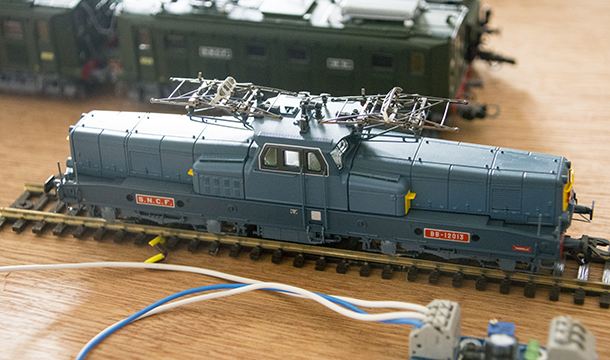

Posez une locomotive sur la voie de programmation.
PNG - 381.5 kio
Et cliquez sur le gros bouton en bas à droite « Programme »
Une nouvelle fenêtre va apparaître,
PNG - 200 kio

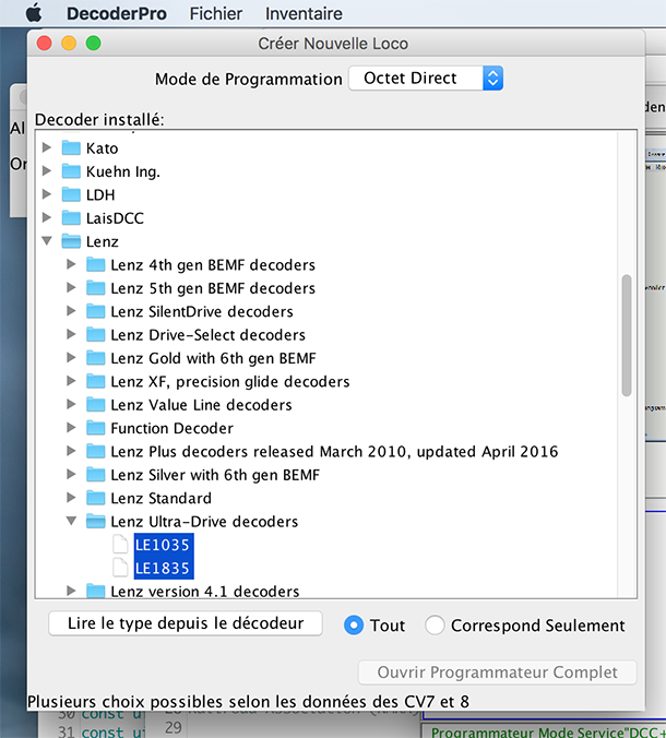

Cliquez sur le bouton « Lire le type depuis le décodeur ». Votre locomotive devrait se mettre à bouger sur les rails. Après quelques secondes, le programme va vous proposer de sélectionner un type de décodeur, et quelques fois plusieurs. Si vous connaissez la référence exacte de votre décodeur, vous allez alors le sélectionner parmi les propositions, sinon, choisissez l’une ou l’autre des propositions qui vous sont offertes, il ne s’agit en effet que de variantes de décodeurs pour un même fabricant ce qui ne va pas changer le comportement de vos locomotives.
Ici j’ai le choix entre deux décodeurs Lenz, le LE1035 et le LE1835. J’ai choisi le dernier.
PNG - 222.2 kio
Le programme m’indique que l’adresse du décodeur est 16 et qu’il s’agit d’une adresse DCC courte. Entrez le nom de la locomotive à la place de <nouvelle machine> puis validez en cliquant sur le bouton sauver.
PNG - 194.4 kio

    Petite précision : d’après ce que je peux voir sur la baie, il y a beaucoup d’exemple de cartes à base de L9110S mais très peu permettent des intensités de 10A et au dessus ; selon moi, c’est la présence d’IRF3205 qui permet ce résultat. Il faut donc absolument approvisionner la carte telle que mentionnée par toi pour obtenir ces performances.
    Merci pour ce tuto !
      Merci Daniel,
      Oui tu as raison, si l’on recherche L9110S sur internet, on est souvent conduit sur une autre carte moteur, généralement bleu, mais dont les performances se situent aux alentours de 800mA ce qui est beaucoup trop faible pour le modélisme ferroviaire. Sauf peut être en Z ou en T.
      Oui ce sont les 8 gros Mosfet (IRF3205) que l’on distingue nettement sur la carte qui apportent la puissance.
      Dans l’absolu, il n’est pas très compliqué de réaliser sa propre carte moteur, 4 Mosfet par moteur (2 NPN et 2 PNP), 4 diodes roues libres, quelques résistance et 1 régulateur pour le courant de commande.
      Mais même au prix d’achat le plus bas, il y en a déjà pour plus cher dans les Mosfet que la carte entière !!!
    • Depuis la parution de l’article, l’approvisionnement du module de mesure de courant à base de MAX471 est devenu problématique.
      On peut le remplacer par un module comportant un INA169 que l’on complètera par une résistance shunt (RS) de 0,1 ohm, 3W.
      Le seuil de la détection de court-circuit peut également être modifié avec la résistance "load" (RL)

        Oui il est possible de tester un MAX471 le plus simplement du monde avec un voltmètre en mesurant la tension entre VT et GND.
        Vous trouverez par ailleurs sur internet de nombreux tutos qui expliquent comment mesurer les valeurs tension et courant avec un Arduino.
        A titre d’exemple, voici un petit programme que je me suis créé justement pour ces mesures. Ici il s’agit d’un montage avec un moteur 12v DC qui va modifier l’état de la broche 2 si l’une des deux valeurs, 12V (vMax) et/ou 1A (iMax) est dépassée.

      Il ne s’agit pas du MAX471, mais de l’abaisseur situé à côté du transfo 18V sur la vue générale (abaisser ou contrôleur)..
      il apparaît sur cette photo que quelque chose soit posé dessus....
      Pour la jeunesse, vous faites travailler mon cerveau et pour les rhumatismes, commencez à réfléchir...
      Merci pour tout, je ne vous quitte plus !!!!
    Ah OK, il s’agit d’un convertisseur de tension. Le modèle que je montre sur ebay et celui que j’utilise ne sont pas identiques en effet. Je pense que c’est des plaques (noires) dont vous parlez. Ce sont les dissipateurs thermiques. Selon le principe bien connu U=R x I, la différence de tension entre 18 et 9v est convertie en chaleur qu’il faut dissiper pour éviter de détériorer les composants.
    Mais rassurez-vous, les modèle que vous achetez dan le commerce, si vous respectez les spécifications d’entrée et de sortie, sont conçus pour que vous ne rencontriez pas de problème. Qu’ils aient ou non des dissipateurs très apparents comme ici ne change rien à leur efficacité.

    Bonjour a tous,
    Probablement « une » question "idiote", mais bon :
    Pourquoi une carte de 10A alors que les MAX471 sont limites a 3A ?

    Je me suis lancé dans cette construction. J’ai tout assemblé et testé, tout fonctionne parfaitement jusqu’au moment ou je veux programmer une machine. Quand je demande à JMRI de lire le modèle de décodeur, il me renvoi une erreur 308 (pas de décodeur reconnu). J’ai essayé pas mal de chose et rien n’y fait...
    J’ai remarqué une chose mais je ne sais pas si c’est normal : avec une méga et une L9110S les pins où l’on connecte et celles indiquées dans le programme ne sont pas identiques. Pour le pin DIR2 on se connecte sur le pin 2 de la méga mais il est stipulé 13 dans le programme, est-ce que c’est normal ?
    J’espère que vous pourrez m’aiguiller...ce serait cool
    En tout cas, super article avec des indications très précises. Dommage que j’ai ce petit souci, sinon tout était parfait.
    Merci d’avance,
    Laurent
  • Quelle est la marque et le modèle de votre décodeur ? On sait qu’ils ne sont pas tous reconnus.
  • Bonjour à tous,
    Je viens de terminer le montage de la station DCC comme dans l’article décrit sur le site (Une station DCC complète, polyvalente et économique avec JMRI). Quand je branche la centrale sur le secteur la carte Mega et le Shield Ethernet.Les voyants des cartes sont allumés, mais les voyants sur le connecteur réseau ne sont pas allumés, donc pas réseau.
    Merci.
  • Bonjour,
    J’ai installé le logiciel JMRI version JMRI.4.17.4+Rbf0d1af, mais le logiciel n’est pas en français.
    Merci.
  • Et votre version de Java ?
  • Pour éviter les problèmes, utilisez la version de production :
    JMRI 4.16 Production Release
  • La question est liée à Java :
    JMRI : Internationalisation
    Les bibliothèques JMRI sont destinées à être utilisables dans le monde entier. Pour ce faire, ils font usage des fonctionnalités "internationalisation" intégrées dans le langage Java et les bibliothèques.
    Voir en ligne : internationalisation JMRI
  • Bonjour,
    Un grand merci à msport. J’ai trouvé la langue française, dans affichage, l’onglet langue sélection French et redémarrage de l’application pour valider.
  • Bonjour,
    La couleur des fils de branchement entre Arduino Mega et L9110s ne sont pas les mêmes avec les photos. La photo Arduino Mega Shield Ethernet et L9110s les couleurs des fils ne correspondent pas. Doit-on faire comme le schéma.
    Le module ajustable de courant avec entrée et sortie.
    Qu’elle est le voltage à paramétrer en entrée (IN) et en sortie (OUT).
    Merci.
  • Bonjour à tous,
    Je viens de lire l’article du L9110S Dual Motor Driver DCC++ sur le forum. La photo me permet de voir les branchements avec le module MAX471, La Arduino Uno et Shield ethernet. Je pensais mettre le seuil à 600 dans le seuil d’intensité maxi dans CurrentMonitor.h.
    Merci de votre aide.
    • Quelle est votre question ? un conseil sur la valeur de 600 ?
      Personnellement j’ajoute un Serial.print dans CurrentMonitor.cpp :
      void CurrentMonitor::check(){
        current=analogRead(pin)*CURRENT_SAMPLE_SMOOTHING+current*(1.0-CURRENT_SAMPLE_SMOOTHING);  // compute new exponentially-smoothed current
        // current = analogRead(A0) * 0.01 + current * 0.99    // LISSAGE EXPONENTIEL
        if (current > g_current) {
          g_current = current;
          Serial.println(g_current);  // a remettre en commentaire
        if(current>CURRENT_SAMPLE_MAX){                                                           // current overload
          digitalWrite(SIGNAL_ENABLE_PIN_MAIN,LOW);                                               // disable Motor Shield Channel
          //Serial.print("COURT-CIRCUIT");  Serial.println(current);                                // print and display corresponding error message
          CCstate= true;
      } // CurrentMonitor::check
      et je fais rouler divers matériels, voire poser des résistances entre les rails et je note les valeurs, puis je choisis ce qui convient le mieux. Pas du pifomètre ;)
      • Bonjour,
        j’essaye de mesurer le courant par ce moyen, cela fonctionne la mesure s’affiche bien dans la console série Arduino, cependant je me demande quelle est l’unité ? des mA ?
        mon booster est un LMD1820, avec Max471 sur Mega avec la biblio DCCpp (pas de modification à part pour la mesure de courant, détails plus bas) et JMRI
        “ float Mcurrent = 0 ;” // vers la ligne de CurrentMonitor.cpp
        « if (this->current > Mcurrent)
        Mcurrent = this->current ;
        Serial.print("Le courant consommé augmente : ") ; Serial.println(this->current) ;
        la console "Voltage/current Meter" du menu DCC++ de JMRI me dit 5% pour ’68’ affiché par ce source modifié.
        je ne sais pas à quoi corresponde les 100% ?
        bref je suis dans le flou, n’étant pas encore en retraite (juillet !) je n’ai pas (encore) assez de temps pour investiguer et trouver ou cela est documenté...
        un lien ou une piste serait appréciés
        Olivier

    Je trouve tous les composants, sauf l’alimentation présentée, à savoir 18V/10A)180Watts.
    Il y en a d’autres sur eBay, mais pas en 18V.
    Que me conseillez-vous ?
    Merci d’avance pour votre réponse.
    Gilles
  • Oui c’est bien cela !

    • Bonjour Je me heurte d’entrée a un problème. J’ai commandé 3 HW-316 V6 pour faire baisser la tension de mon alim 15v 7a vers le 9v pour alimenter mon Arduino .
      Je fais bien afficher 9v sur le digit en sortie … mais la tension en sortie reste du 15V (avec mon voltmetre)
      … j’espère que c’est moi qui n’est pas saisi quelques chose, parce que si c’est le matériel qui est défaillant , ca fait 12€ de foutu. :(
      une idée ?
  • LM2596 step down 2 mars 2020 14:57, par msport
    Sur le forum.
    Voir en ligne : Sur le forum ...
  • Pourriez-vous s’il vous plait me donner la référence du convertisseur 9v ainsi que son raccordement.
  • Bonjour,
    Il n’y a pas de référence, juste une référence de composant. Il y a de multiples modèles de modules avec ou sans borniers, afficheur, compact ou non.
    Faites une recherche sur eBay avec "LM2596 module".
    Pour le raccordement il y a une entrée IN et une sortie OUT.
    Ça marche si on respecte les polarités + et -.
    Voir en ligne : Où acheter ?
  • Bonjour
    Je n’ai eu aucun problème pour tout faire fonctionner en USB. C’est un vrai plaisir que de voir pour la première fois deux locos rouler en contresens sur la même voie et d’allumer/éteindre les feux a volonté :).
    Par contre, pour faire fonctionner en Ethernet (chez moi), j’ai du ouvrir un bail DHCP avec l’adresse MAC du Shield Ethernet (trouvé sur une étiquette collée en dessous du Shield) et l’adresse IP 192.168.0.200. La Freebox refuse de le laisser faire pour l’adresse 192.168.1.200.
    J’ai donc été contraint de changer l’adresse IP dans DCC+ (et non dans JMRI, comme semble le dire l’article).
    Honnêtement, je n’ai pas trop compris pourquoi . Mais ca fonctionne et ça me va bien !
    Pour rappel, à Noel, je ne savais même pas que les Arduino existaient !
    Merci encore a toute l’équipe de Locoduino.
    Jerome,
    Tout content ! Et qui, ce coup-ci n’a pas oublié de s’identifier :)
    ET PRENEZ SOINS DE VOUS !
  • Bonjour,
    Que votre enthousiasme soit communicatif, ce dont je ne doute pas, et qu’il puisse décider ceux qui seraient encore réticents à franchir le pas du DIY.
    Au plaisir d’arriver au résultat s’additionne celui de l’avoir fait soi-même.
    Pour ce qui est de l’Ethernet, c’est vrai que cela peut être compliqué quelques fois. Dans votre cas, vous essayiez de vous connecter avec une adresse de type 192.168.1.xxx, ce qui correspond à la majorité des box. Or votre box elle est sur un autre sous réseau, 192.168.0.xxx. L’un et l’autre ne pouvaient donc pas se voir sauf si vous aviez changé le mask de sous réseau de votre box à 255.255.0.0 et non 255.255.255.0 comme ce doit être le cas actuellement.
    Profitez bien et prenez soin de vous également.

  • Une suggestion : tapez "décodeur" dans la zone Recherche en haut à droite.
  • Problème, lorsque que je teste avec la petite loupe et en faisant <1> la réponse est :
    p1> p2>
    ce qui me donne un allumage très bref des 2 leds ? pourquoi j’ai p2>
    J’ai supprimé les < car elle efface le texte qui suit
  • Je ne le retrouve pas dans la référence mais je pense que "p2" est le code de détection de court-circuit. Ça a été signalé dans le forum il y a un moment.

    Mais je n’ai pas réussi à trouver ni ses caractéristiques ni son mode d’emploi. Peut-être que l’étude des logiciels m’en dirait plus.
    Au niveau de l’alimentation, je ne comprends pas trop le principe. Votre alim donne 10 Ampères, mais vous limitez le débit à 3 avec le Max471. Ce qui fait "seulement" 3 Ampères, pour les 2 circuits. N’est-il pas possible de donner 3 A à chaque circuit.
    Je projette actuellement la construction d’un nouveau réseau que j’envisage de digitaliser. Je possède une centrale Roco z21 (petit z). Elle pourrait sans doute être avantageusement remplacée par votre centrale et deux cartes L910S. Ce qui devrait me faire 4 boosters pour alimenter les 3 secteurs de mon réseau plus une voie de programmation. Est-ce possible ? Une seule carte Arduino serait-elle suffisante ?
    Merci pour votre éclairage.
    Nonojac
    Merci pour vos appréciations. Petite précision préalable, ce n’est pas 3A en tout mais sur chacune des deux sorties. Ceci dit, avant d’arriver à 3A sur la voie de programmation !
    Si vous utilisez DCC++ (DCCpp), vous ne pourrez pas faire d’une sortie programmation une sortie main. Si vous voulez 3 secteurs distincts, il vous faudra 3 cartes. Et il vous faudra aussi 3 Arduino.
    Mais les 3 secteurs sont t’il vraiment nécessaires avec 10A ou 15A avec le modèle le plus puissant de la L910S ? 15A, ça représente probablement une trentaine de locomotive roulant simultanément sur le réseau.
    Il faudra alors remplacer le MAX471 par un ACHS-7122 de chez POLOLU par exemple qui autorise 20A et modifier le code en conséquence dans DCC+. Si vous avez besoin d’aide, je peux voir cela avec vous, j’ai 3 ACHS-7122 mais je n’est pas encore fait la manip.
    Enfin, je vous conseille de faire une voie de programmation séparée, avec un autre Arduino, certes, et 1 LMD18200 par exemple. Ou la DRV8838 de chez POLOLU toujours qui est une toute petite carte de 1,7A https://www.pololu.com/product/2990 à moins de 4€.
    Puisque vous semblez avoir un projet ambitieux, mettez des moyens en conséquence.
    Je reste très volontiers à votre disposition pour avancer plus en détail si vous en avez besoin.
  • Bonjour Christophe,
    Merci pour votre attention.
    Décidément, je ne comprends pas le branchement de l’alim. Elle délivre 10A, le MAX471 réduit à 3A (une seule fois), comment la L910S peut-elle se retrouver avec 2x3A ? Une fois 3A sur chaque sortie, ça fait 6A. Il y a un truc qui m’échappe. Oublions la voie de programmation sur laquelle 1A doit être suffisant.
    Dans mon idée, on a une alim de 10A, 3 MAX471 en parallèle qui alimentent chacune des 3 L910S qui donne 3A seulement sur chaque secteur du réseau. Chaque secteur du réseau est donc limité à 3A, ce qui est mieux, je pense pour la sécurité, que tout le réseau alimenté avec 10A.
    Je ne vois plus l’intérêt de la L910S par rapport aux classiques LMD18200.
    Je projette de découper mon réseau en 4 secteurs alimentés chacun par un booster pour limiter l’intensité injectée. Le plus simplement possible avec le plus d’efficacité possible, tout en restant dans le raisonnable. Je pense que 4x3A est mieux que 1X10A.
    Merci encore de vous donnez la peine de répondre à mon propos.
    Bien cordialement,
    Nonojac
    Pas sûr premièrement que vous ayez bien compris le rôle du MAX471. En relisant vous deux messages, je vois que vous écrivez que le MAX471 réduit le débit ! Il ne réduit rien en tant que tel. Il ne sert qu’à mesurer l’intensité (dans notre cas) et envoyer l’information à l’Arduino. DCC++ interprète cette information et l’algorithme coupe l’alimentation des rails au delà d’une valeur parametrée. Et il est vrai qu’au delà de 3A, le MAX471 ne peut pas faire de lecture correcte. Mais en aucun cas ce n’est un limiteur de tension et encore moins de courant.
    3 X 3A, 1 X 10 A ??? Cette discussion a déjà eu lieu à plusieurs reprises. Effectivement, vous pouvez préférer 3 X 3A. Mais ça pose alors d’autres problèmes. Et dans ce cas, vous pouvez légitimement vous poser la question de mettre des L910 plutôt que des LMD18200 bien que leur prix soient assez proches finalement, la L910 apporte une seconde sortie pour la programmation, et ça me plait bien à moi. Et d’avoir 15A potentiellement et n’en utiliser que 4 ou 5 avec un un ACHS-7122 ne me pose aucun problème existentiel.
    Je crois surtout qu’il faudrait commencer par évaluer réellement votre besoin en puissance qui est essentiellement lié au nombre de locomotives qui peuvent rouler, je le répète, simultanément. Et ensuite, tout ce qui est raccordé au bus DCC comme les accéssoires, mais vous savez qu’à Locoduino, on n’est pas trop favorables à l’utilisation du bus DCC à autres choses que la traction (saufs cas particuliers).
    Et déjà, avant d’atteindre 3A il y a un peu de marge.
  • Et le minimum d’effort pour une voie de programmation est le montage (à minima en 12V) du shield moteur à L298 sur un UNO R3 avec le sketch de la BaseStation. Et la voie principale permet de faire des tests sans faire fondre les rails ...
    Bien utile pour ses premières armes avec le DCC.
    Voir en ligne : Réalisation de centrales DCC avec le logiciel libre DCC++
  • Bonsoir,
    Bien sûr que je n’avais pas compris le fonctionnement du MAX 471. Maintenant que vous me l’avez expliqué, je comprends mieux.
    Je vais tenter d’expliquer mon réseau. J’envisage de le découper en 3 secteurs géographiques plus 1 pour le garage des rames. J’avais prévu un module HSI-88 de LTD suivi de 4 boosters Paco qui alimenteront la rétro signalisation par modules BMD 16N-SD. Maintenant que j’ai découvert Arduino, d’autres possibilités se font jour.
    Selon mon étude, il me faudrait donc 4 cartes L910 qui remplaceraient mes boosters Paco. Feraient-elles bon ménage avec ma z21 ? J’envisage de la garder pour débuter la digitalisation du réseau.

  • Bonjour,
    et d’abord merci pour cet article aussi clair et complet.
    J’ai donc réalisé cet ensemble avec un Mega, convertisseur,l9110S et le max471.
    Tout allait bien sauf que JMRI restait obstinément en OFF.
    En débranchant la borne AT du MAX471, miracle, JMRI passe au vert et les 2 leds en sortie du L9110S s’allument. Je contrôle la tension sur AT : j’ai les 15V de mon alim. (je suis sur un réseau en N), alors que je suppose que j’aurais dû avoir 0 sans loco sur la voie ?
    Du coup, j’ai essayé de programmer un décodeur avec AT débranché : impossible, JMRI indique une erreur car pas de retour du décodeur.
    Ni lecture ni écriture des CVs et impossible de faire fonctionner une loco.
    J’ai essayé sur deux décodeurs : un ancien Arnold et un neuf Lockpilot Micro V4.0 rien n’y fait...
    Je ne sais plus quoi faire à par changer mon MAX471 ?
    Je vous serais vivement reconnaissant si vous pouviez me sortir de cette impasse.
    • A priori, 15V sur AT indique un MAX471 défectueux et 15V sur A0 a toutes les chances de griller cette entrée prévue pour 5V ...
      Mais heureusement, si il n’y a pas eu de fumée, le MEGA a pu en réchapper et les autres entrées analogiques peuvent aussi ne pas avoir eu de mal. On peut alors en changer.
      Pour faire des tests en limitant les risques quand on supprime la mesure de courant (donc sans détection de c/c ni lecture de CV) je suggère d’utiliser une alimentation 12V 2A ou moins.
      Par ailleurs, un test avec le sketch original DCCpp_Uno configuré MEGA permet de valider le montage comme proposé sur le forum.
      • Merci beaucoup pour la rapidité de votre réponse.
        Effectivement, j’aurais dû tester le max471 avant de le brancher sur l’arduino... j’ai eu trop confiance dans ce circuit acheté neuf, mais tout ce qui vient de Chine n’est pas toujours de qualité :(
        Je vais faire un test complet des E/S de l’arduino avec un petit bout de programme et une led pour voir ce qui est abimé en attendant de recevoir mon nouveau max471

  • Bonjour,
    après de nombreux essais, je reste perplexe... impossible de faire fonctionner la station.
    J’arrive à lire et écrire "occasionnellement les CVs de mes décodeurs Arnold et LokPilot depuis la console de l’IDE à condition de placer l’ACK_SAMPLE_THRESHOLD très bas mais différent selon les décodeurs (valeur de 4 ou 5).
    fonctionnement très partiel avec JMRI en mode programmation, mais rien sur voie principale (Si, une fois avec un LokPilot la loco bruissait mais sans bouger.
    Alors qu’avec ma vieille centrale Arnold ; aucun problème de programmation et fonctionnement normal en voie principale même avec le LokPilot.
    Je n’y comprends rien...
    Je ne sais plus quoi faire.
  • Je pense qu’il vaudrait mieux centraliser la question du problème de lecture et programmation de CVs avec DCC++ sur le forum, la question n’étant pas liée à JMRI.
    Voir en ligne : Problème de lecture et programmation de CVs avec DCC++

    Lors du test sur le moniteur série, l’envoi de <1> me retourne avec un bref clignotement des LEDs.
    Bien sûr, en ethernet avec JMRI, le bouton reste sur STOP. Avez-vous une idée de ce qui peut en être la cause ?
    Peut-être un problème avec le MAX 471 ?
  • partie tronquée : L’envoi de <1> me retourne p1 p2 avec un bref clignotement des LEDs.
    Oui ça ressemblerait bien à cela si les LEDs s’allument un instant et s’éteignent, c’est le signe que le logiciel détecte une sur-consommation ou un court circuit. C’est sans doute que le MAX471 envoie des informations erronées.
    On a souvent signalé des problèmes depuis que les MAX471 "officiels" ne sont lus produits et que des clones "pourris" circulent.
    Il faut faire le tour du forum pour voir les propositions alternatives au MAX471.
    Il faut voir en particulier ce fil à partir d’ici : https://forum.locoduino.org/index.p...
  • Bonjour,
    de mes différents essais, je retiendrais le petit frère du MAX471, le MAX472 qui a besoin d’une résistance externe, mais qui est fonctionnellement identique.
    Je ne suis pas parvenu à lire les CV avec l’ACS712.
    Voir en ligne : Mesure de courant MAX471, MAX472, MAX4070, MAX4071 et MAX4072

    Je répond à vos solutions. Après plusieurs manipulations mon IDE fonctionne sans message d’erreur.Il fallait que j’installe le pilote CH340 et tout est rentrer dans l’ordre.
    Cependant,comme j’ai une liaison Ethernet, sur l’écran du moniteur, au bout de la ligne est mentionné à la place de l’adresse IP.
    Mon shield Ethernet serait-il HS ?
    Merci de bien vouloir me donner une explication.

    Comment pourrais-je confirmer que c’est à cause du MAX471 que la lecture de CV ne fonctionne plus ? Un test de ce capteur est envisageable ? De toute façon, je vais m’en fournir un autre mais j’aimerais savoir pour l’avenir car si un petit déraillement crame à chaque fois ce composant, c’est un peu galère...
    Merci pour votre aide ! Et chapeau pour ce travail ;)
    • Bonjour, il y a certainement moyen de griller un MAX471 par exemple en connectant le RS+ ou le RS- sur le Vout, c’est moins probable de griller la résistance de 35 mohms lors d’un court circuit. Surtout si c’est le MAX471 qui a éliminé le court-circuit.
      Pour vérifier, il faut regarder ce qu’il y a sur le Vout qui doit être de 1V par A qui passe entre Rs+ et Rs-.
      • Bon j’ai réussi à constater que l’interrogation du courant (commande ) me donne le même résultat avec une locomotive à l’arrêt et avec la même locomotive à pleine vitesse : entre <a1> et <a3>, rien de plus...
        Je crois que le verdict est sans appel, le max471 a cramé... Qu’en pensez-vous ?
        Alors pour préciser un peu les choses, j’avais mis un max471 sur petit PCB, comme celui sur les photos de ce magnifique tuto. Le branchement est très soigné, avec aucune chance de venir toucher les pins du max471. Donc je ne comprends toujours pas très bien comment les choses ont pu se produire... Mais ce qui m’embête le plus, c’est que mon circuit n’est plus protégé du coup !
        Ca sent un nouvel achat sur le net tout ça :)
        • j’avais mis un max471 sur petit PCB ?
          oui mais il faut aussi une 2 Kohms entre Vout et GND pour avoir 1V par ampère en sortie du MAX471.
          Autrement dit, il faut ensuite mesurer la tension entre Vout et GND et voir si elle bouge quand on fait passer du courant entre Rs+ et Rs-.
          100 mA => 0,1V

  • Tout laisse à penser que c’est le MAX471 qui est en cause. Il est abondamment question de ce problème sur le forum depuis que la version officielle de ce composant n’est plus fabriquée et que des composants défectueux toujours nommés MAX471 sont distribués sur les sites comme Ebay, Bangood, Ali etc…
    Nous travaillons à trouver une solution de remplacement qui soient bon marché mais allez voir plus haut sur ce fil et sur le forum :
    https://forum.locoduino.org/index.php?topic=943.msg9783#msg9783
    https://forum.locoduino.org/index.php?topic=983.msg10292#msg10292
    https://forum.locoduino.org/index.php?topic=1038.msg10994#msg10994
  • Bonjour,
    Je viens de recevoir ACS712 j’en ai un 5A et un 20A, mais la question que j’ai après avoir lu les différentes intervention sur blog est celle-ci :
    on alimente la L9110S avec la connexion de 5V de l’arduino, a priori il faut alimenter aussi l’ACS712 avec la même connexion doit-on "démultiplier" cette connexion de 5V de l’arduino ou il y a quelque chose que je ne comprend pas ?
    j’apprends... j’apprends mais je sui loin d’avoir encore tout compris
    merci de votre retour
    Pour info je suis sur la région Lyonnaise alors s’il y en a un qui peut un peu m’aider, je suis en cours de montage sur mon circuit, pour l’instant je me limite la digitalisation de vielles locos et la mise en place de leurs adresses de décodeur.
    Cordialement Christian
  • Il suffit d’alimenter le VCC avec le 5V de l’Arduino aussi, en bouclant les masses (GND)
    Mais le problème est que la sensibilité est 10 fois moindre : 100mV/A au lieu de 1V/A et l’offset de 2,5V au lieu de 0.
    Je n’ai pas vu de conclusion positive à l’utilisation de ce module (en dehors d’un montage électronique complémentaire)

  • Typo ? 22 mai 2021 22:44, par JacquesN
    tout d’abord merci ! Eh oui :-)
    Bon, je me demande s’il n’y a pas une typo.
    Le tableau concernant Mega indique :
    PWM1 -> 3
    DIR1 -> 12
    PWM2 -> 11
    DIR2 -> 2
    et l’extrait à intégrer dans DCCpp_Uno.h indique :
    SIGNAL MAIN -> 3 ... OK (PWM1)
    SIGNAL PROD -> 11 ... OK (PWM2)
    DIR A -> 12 ... OK (DIR1)
    DIR B -> 13 ... AIE j’aurais dit 2 (DIR2)
    Votre avis ?
  • bobyAndCo donnera un avis autorisé sur son programme mais auparavant j’attire votre attention sur le fait que la carte n’a pas d’impact sur les paramètres dépendant du module moteur :
    #if MOTOR_SHIELD_TYPE == 0
      #define MOTOR_SHIELD_NAME "ARDUINO MOTOR SHIELD"
      #define SIGNAL_ENABLE_PIN_MAIN 3
      #define SIGNAL_ENABLE_PIN_PROG 11
      #define CURRENT_MONITOR_PIN_MAIN A0
      #define CURRENT_MONITOR_PIN_PROG A1
      #define DIRECTION_MOTOR_CHANNEL_PIN_A 12
      #define DIRECTION_MOTOR_CHANNEL_PIN_B 13
    • Bonsoir,
      je parlais de ce code :
      #elif MOTOR_SHIELD_TYPE == 2
      #define MOTOR_SHIELD_NAME "L9110S Dual Motor Driver"
      #define CURRENT_MONITOR_PIN_PROG A0
  • Ce dont vous parlez ici ne concerne que les shields !!! Branchement direct des pins sur l’Arduino. Or cette carte n’est pas un shield. Cette partie de code qui se trouve dans le fichier DCCpp_Uno.h ne concerne donc pas cette carte. CQFD

      Récemment on a vu le module GY-169 qui pourrait remplacer celui à MAX471 avec le même rapport 1V/A. En attente de validation, à rechercher sur eBay.

    • Dual Motor Driver endommagé 14 août 2021 19:59, par ChrisA
      J’ai réalisé la centrale DCC complète avec une alim 10A, un Arduino Mega, Dual Motor Driver L9110 à base de IRF3205 et un Max 471. J’ai voulu tester le court-circuit et c’est ma carte booster L9110 qui a dégagé car plus rien ne s’allume. J’ai pensé que mon Max 471 était défectueux mais comme je voulais utiliser mon booster pour environ 8A max, jai racheté une carte Driver et une carte PSX-2 (deux DCC circuit breakers). Ainsi, j’aurais été protégé sur chacun de mes tronçons en aval de chaque PSX. En testant le court-circuit sur chacune de ces 2 sorties, la première sortie a protégé comme attendu. En testant le court-circuit sur la sortie du 2ème PSX, c’est encore le booster qui a dégagé alors que le réglage des PSX était par défaut à 4,83A. Avez-vous une idée de pourquoi c’est le booster qui saute alors qu’il est censé tenir 10A ? Et quel serait le composant du L9110 qui serait endommagé ?
      Merci d’avance.
  • Une précision : vous avez alimenté le circuit en 5 V par le VCC comme indiqué dans la spécification ?

  • Pas de communication avec décodeur machine 17 octobre 2021 11:45, par Jean-Luc
    Merci pour cet article très précis et clair pour un débutant en digital.
    J’ai donc suivi à la lettre la contruction de cette centrale.
    Tout fonctionne très bien jusqu’à ce que j’appuye sur la mise sous tension du réseau dans JMRI.
    Mes led de sortie sont allumées (voie programmation et voie principale)
    Avec 15 V sortie transfo, j’ai 10 V sur les voies. Avec 18 v, j’ai 12 v. Je suis en N. Quelle est la tension nécessaire ?
    Malheureusement, je n’arrive pas à communiquer avec le décodeur de mes machines.
    J’ai bien coché "Programmation sur voie de programmation" mais le bouton "Programme" reste grisé.
    Lorsque je clique sur "+ Nouvelle Loco", une fenêtre s’ouvre.
    Je clique sur "Lire le type depuis le décodeur". Après un temps long, j’ai le message en bas de la fenêtre "Found mfg 255 version 255 ; no such manufacturer defined".
    Je ne connais pas le décodeur. J’ai acheté la loc déjà digitalisée.
    J’ai lu sur le forum que le programme DCC++ n’est plus à jour. J’ai la version 2016. BaseStation-Master
    Je ne trouve pas le programme DCCpp.
    Auriez-vous un lien de téléchargement ?
    Merci pour votre aide pour finir de faire fonctionner la centrale.
    • Bonjour,
      regardez le fil ci-dessous sur le forum pour voir différentes réponses aux problèmes rencontrés par ceux qui l’ont réalisé. (et donner des détails sur votre réalisation).
      La version de la BaseStation d’origine convient parfaitement pour piloter cette centrale.
      Pour faire la part entre DCC++ et JMRI, utilisez les commandes directement depuis le serial monitor.
      Commands BaseStation
      Voir en ligne : Sur le forum :
  • Bonjour
    Je pense que tu trouveras une avancée dans ce sujet : https://forum.locoduino.org/index.p...
    Si ton problème de lecture des décodeurs persiste, il se pourrait que ce soit le max471 qui est défectueux.

  • Un IDE Arduino ouvert en plus ?

    Par conviction et après plusieurs produits réalisés sur mon réseau HO (Cde d’aiguillages, PN etc...), Je souhaite tester le DCC et réaliser un test grandeur nature. J’ai tenté ce jour d’ingurgiter les points essentiels de cette page. Je la relirai bien sûr plus en détail mais déjà une question se pose.
    J’ai acquis des commandes moteurs à base de L298. J’ai lu dans les lignes qu’il fallait déclarer dans la bibliothèque la carte utilisée (ici vous parlez de la 9110).
    Est-ce alors une obligation ?
    Si oui, quel est sont intérêt ?
    Que cela change-t-il si je ne le fais pas ?
    Y a-t-il une bibliothèque spécifique à ajouter car ces booster fonctionnent très bien avec mes alim actuelles à base d’arduino ?
    PS je n’ai pas encore suivi tous les liens menant au forum !
    Merci de vos réponses.
  • Bonsoir,
    la différence de base entre les modules qui pilotent les moteurs est la nécessité de disposer ou non de deux signaux en opposition de phase :
    pour ceux qui en ont besoin (L298 et L6203), il faut deux signaux IN1 et IN2.
    les autres fonctionnent avec un seul signal (LMD18200 et L9110S, ...)
    Pour utiliser les modules à deux signaux, il faut générer le deuxième signal avec un transistor (ou décortiquer le câblage du shield moteur à L298 pour lequel le UNO génère le deuxième signal)
    En fait la déclaration du type du circuit moteur est esthétique, puisqu’en fin de compte, elle revient à écrire :
    #define MOTOR_SHIELD_TYPE 0
    Voir l’article : https://www.locoduino.org/spip.php?...
    Et je confirme avoir utilisé le module moteur à L9110S avec la BaseStation de cet article 187 avec un UNO et le programme d’origine DCCpp_Uno sans modification et ce, avec le câblage de l’article 187, repris dans cet article.
    En résumé pour commencer,
    soit un shield moteur à L298 enfiché sur un UNO : 2 straps et une alimentation 12V 2A et vous testez en 2mn, y compris avec JMRI. Sans soudures et sans modifications.
    soit un module (ou deux modules) à LMD18200 avec un câblage comme dans l’article.
    Personnellement je me limiterais à 12V pour les tests, ce qui permet d’alimenter UNO en direct ce qui simplifie le câblage.

      • Bonjour,
        bien prendre en compte l’avertissement Attention : Beaucoup de MAX471 sont défectueux. Avant de les connecter, vérifier avec un multimètre que la résistance lue entre RS+ et RS- soit proche de zéro Ohms.
        Voir en ligne : INA169
        • Bonjour,
          Suite des événements, Le câblage de ma centrale s’est bien passé, juste une différence puisque j’ai rajouté un MAX485 pour utiliser les L298 en ma possession et un ASC712 en lieu et place des MAX471 achetés "HS" et retournés pour remboursement :)
          Lancement du programme avec IDE et miracle, tout s’allume bien, du jus aussi sur les voies...
          Mais voilà !
          • Impossible avec JMRI de trouver mon décodeur "Train O matic" !
          • pas d’équivalent trouvé ni sur voie de prog, ni sur voie normale.
          • Pas de doc chez le fabriquant si ce n’est le câblage et mon RGP Roco est bien câblé.
            Seule chose que je sais, c’est l’adresse par défaut qui est "3"
          • Quand je lance une recherche, les feux et le moteur donnent des signes de vie potentielle mais sans plus.
          Avant de lancer l’achat d’une autre marque de décodeur, avez-vous une lecture simple (pour newbie) à me conseiller ? Après une bonne lecture dans les différents forums, je fini par y perdre la boule... :(
          Merci de votre aide...

    J’ai mis en ouvre, grâce à votre tutos, cette centrale sur un MEGA et une alim de 15V - 10A.
    Je suis en N.
    Deux de mes 4 locos sont numérisées avec une décodeur Kuehn N025.
    Tous fonctionne parfaitement.
    J’ai utilisé un ACS712-20A comme détecteur de courant, pas de soucis particulier.

    Mais, j’ai une question, peut-on utiliser la carte arduino uno Wifi, dans mon cas, ce serait une solution très pratique ?
    Quelles modifications faudrait-il effectuer ?
    Encore bravo pour votre article !
    Michel
  • Bonjour,
    Oui, il est possible de mettre une carte WiFi. C’est assez simple, vous communiquerez en Wifi entre la centrale (JMRI par exemple) et le shield WiFi. Le shield devra être programmé pour renvoyer les commandes reçues vers le port série de l’Arduino. J’ai écrit un billet sur ce sujet ici : https://alkans.fr/locoduino/shield_...
    J’explique aussi pourquoi il est préférable d’utiliser un Mega plutôt qu’un UNO.
    J’avais présenté ce montage à Orléans 2018 : https://forum.locoduino.org/index.p...
    Bonne réussite.

    J’essaie de téléverser le programme, mais voici les messages que j’obtiens en continue :
    Est-ce logique ?
    merci
    Michel Moine
    vrdude : stk500v2_ReceiveMessage() : timeout
    avrdude : stk500v2_ReceiveMessage() : timeout
    avrdude : stk500v2_getsync() : timeout communicating with programmer
    avrdude : stk500v2_command() : failed miserably to execute command 0x13
    avrdude : stk500v2_paged_write : write command failed

    J’ai encore une question, à propos du MAX471, L’arrivée 18volt de l’alimentation se branche bien sur les broches VIN. Il semblerait que cela soit inversé par rapport à votre MAX. Sur le mien, les VIN sont à gauche !
    Michel Moine
  • Bonjour,
    il faut vous inscrire sur le forum. Voir le lien ci-dessus.
    PS : vous arrivez à téléverser blink ?

  • Quel sont les types compatibles de décodeur pour la station DCC,
    Et ou sais-t-on trouvé le LE1035 et le LE1835
  • Bonjour,
    sauf exception, tous les décodeurs DCC sont compatibles. Ceux de Lenz en particulier.
    Les LE1035 et LE1835 sont un exemple, mais on ne les trouve plus que d’occasion.
