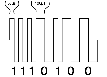

Le rôle d’une application DCC (DCC++, mais aussi toutes les autres), c’est de générer un signal électrique codé de manière très précise en binaire pour envoyer des informations à des locomotives ou des accessoires.
PNG - 6.9 kio
C’est une suite de 0 et de 1 qui sont traduits électriquement par des valeurs alternances positives et négatives longues (100µs) pour les 0 et courtes (50µs) pour les 1. C’est l’Arduino qui code ce signal en fonction des commandes de l’application DCC. Les terminaux sur le circuit (locomotives, accessoires, etc...) sont équipés de décodeurs qui vont traduire ces messages binaires en commandes : nous avons donc une opération de codage avec l’Arduino puis une opération de décodage au niveau des terminaux.
La grande innovation de la technologie DCC consiste à faire circuler cette information « de commande » dans le circuit de puissance ; tout passe dans les rails. Et comme nos Arduino qui génèrent l’information de commande sont bien incapables de produire les courants et les tensions nécessaires sur un réseau aussi modeste soit-il, il faut donc y ajouter une carte moteur.
La carte moteur va servir à amplifier le signal en sortie d’Arduino en conservant la forme du signal d’entrée et lui appliquer une tension de sortie en provenance d’une alimentation extérieure de +15 à - 15 V (pour le N) ou +18 à - 18 (en HO) avec une intensité qui se situe dans la majorité des cas entre 1 et 3 ampères.
Le signal représenté ci-dessus ne sera plus de quelques 20 mA sous 5V à la sortie de l’Arduino mais de plusieurs ampères sous 15 ou 18 volts. Ainsi sommes nous arrivés à l’alimentation électrique dont nous allons maintenant rapidement parler.

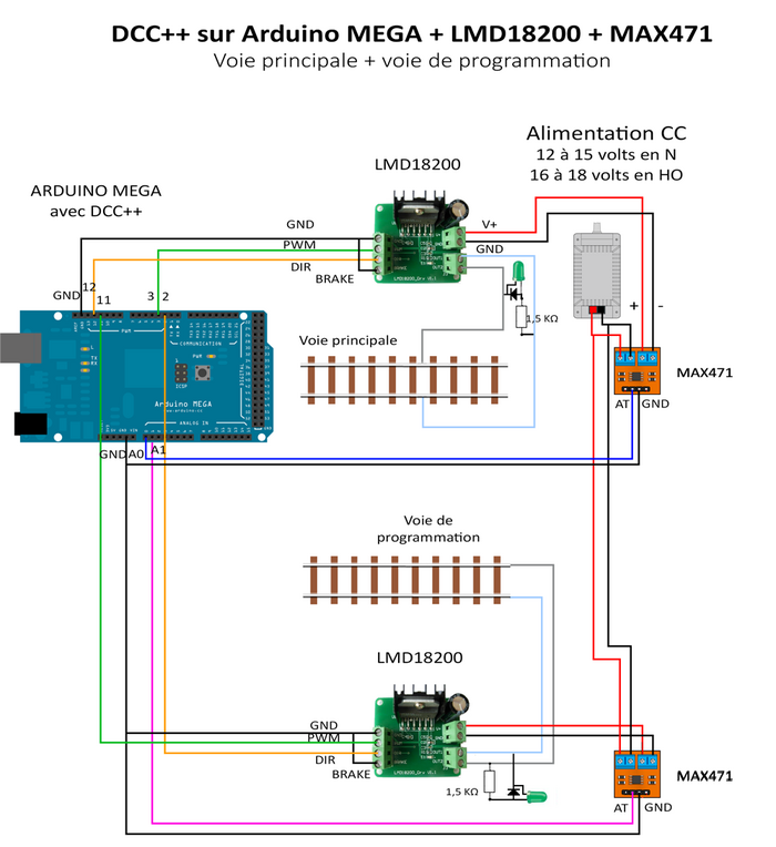

Voyons tout d’abord les cartes indépendantes : Il y a de nombreuses cartes pour moteurs en vente sur la toile qui peuvent en principe faire l’affaire. Les cartes à base de L298N sont souvent retenues pour leur prix peu élevé (1 à 2 €) mais ne délivrent au maximum que 2A si elles sont équipées d’un radiateur. Notez qu’il existe des cartes pouvant délivrer 43A avec un Arduino, mais à moins de maîtriser parfaitement les moyens d’éviter les courts circuits, nous vous conseillons de rester à distance (ce circuit est plus adapté aux voitures radiocommandées). Pour des raisons que vous comprendrez facilement, nous avons limité notre choix au seul LMD18200, dont les qualités ont souvent été mises en avant ici sur Locoduino et en particulier celle de pouvoir supporter des intensités de l’ordre de 3 Ampères, chaque carte étant livrée avec un radiateur.
Son prix est de 10 € environ mais si vous souhaitez profiter de la possibilité offerte par DCC++ de programmer sur la voie de programmation, il vous en faudra deux. A moins de modifier à chaque fois vos câblages ce qui n’est, avouons le, pas très pratique. Il vous faudra par ailleurs ajouter une mesure de courant qui pourra être assuré très efficacement par un MAX471 au prix de 1 à 2 € multiplié par 2 si vous alimentez simultanément la voie principale et la voie de programmation. Cette mesure de courant est prise en compte par DCC++ pour protéger votre matériel contre les court-circuits et aussi pour récupérer les réponses par consommation de courant du décodeur interrogé ou programmé.

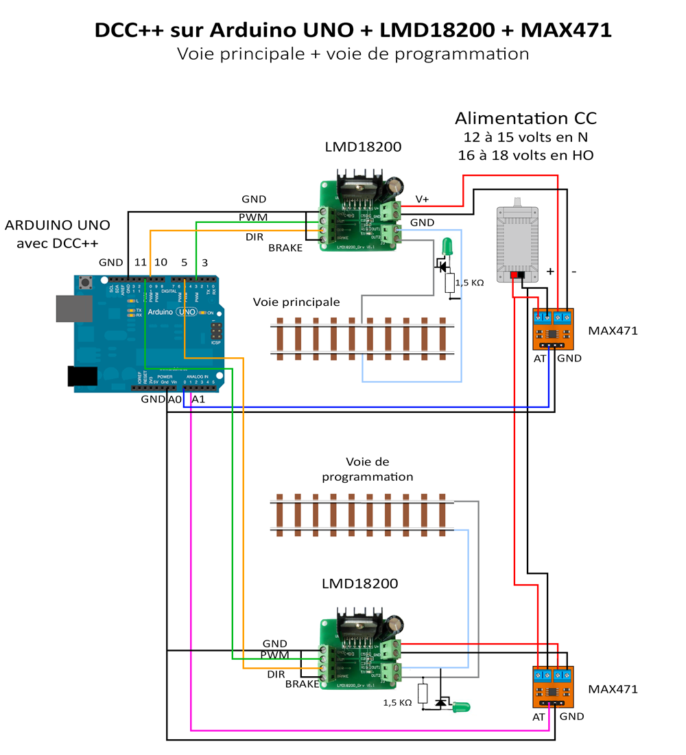

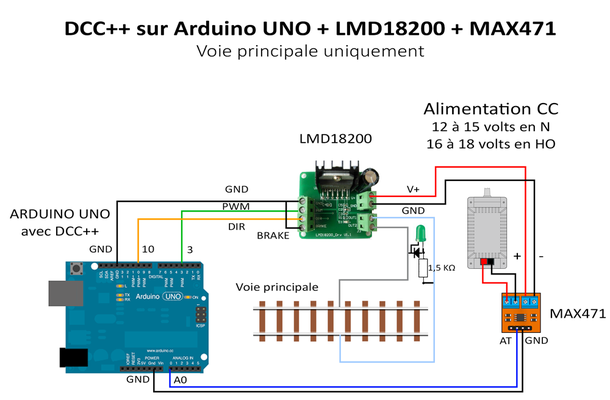

Voici les schémas de câblage avec le LMD18200.
Avec un Arduino UNO et la seule voie principale :
PNG - 148.4 kio
UNO
Main
P W M
3
DIR
10
MAX471
A0
Avec un Arduino UNO, voie principale et voie de programmation :
PNG - 204.2 kio
UNO
Main
P W M
3
DIR
10
MAX471
A0
UNO
Prog
P W M
11
DIR
5
MAX471
A1

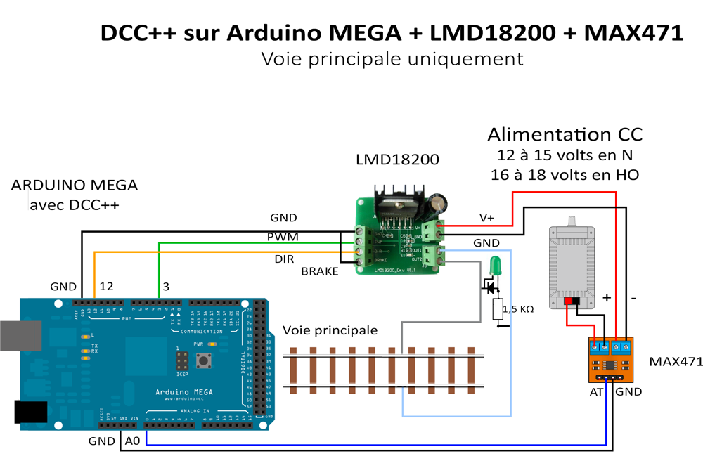

Avec un Arduino MEGA et la seule voie principale :
PNG - 158.6 kio
MEGA
Main
P W M
3
DIR
12
MAX471
A0
Avec un Arduino MEGA, voie principale et voie de programmation :
PNG - 212.7 kio
MEGA
Main
P W M
3
DIR
12
MAX471
A0
MEGA
Prog
P W M
11
DIR
2
MAX471
A1
Dans le fichier config.h de DCC++,
#define MOTOR_SHIELD_TYPE devra être à 0 mais c’est l’option par défaut.

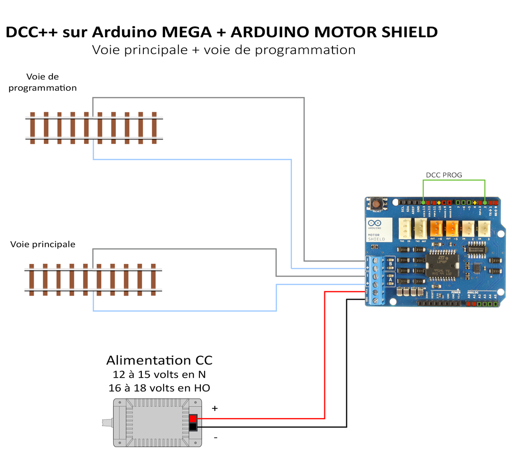

ARDUINO MOTOR SHIELD
Le premier montage que nous allons voir concerne l’ARDUINO MOTOR SHIELD qui est l’une des deux solutions proposées « en natif » par DCC++.
Voir la présentation de ARDUINO MOTOR SHIELD sur www.arduino.cc
ARDUINO MOTOR SHIELD est basé sur le L298 dont nous parlions précédemment. Si les 18 Volts délivrés sont suffisants en HO et en N, son courant (théorique) maxi donnée pour 2 Ampères pourra se révéler un peu juste selon votre parc de locomotives surtout si vous utilisez la voie DCC pour l’alimentation de vos accessoires.

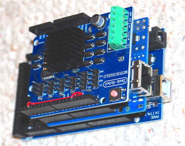

JPEG - 87.2 kio
Arduino Motor Shield monté sur une carte Ethernet elle même montée sur un MEGA
PNG - 189.4 kio

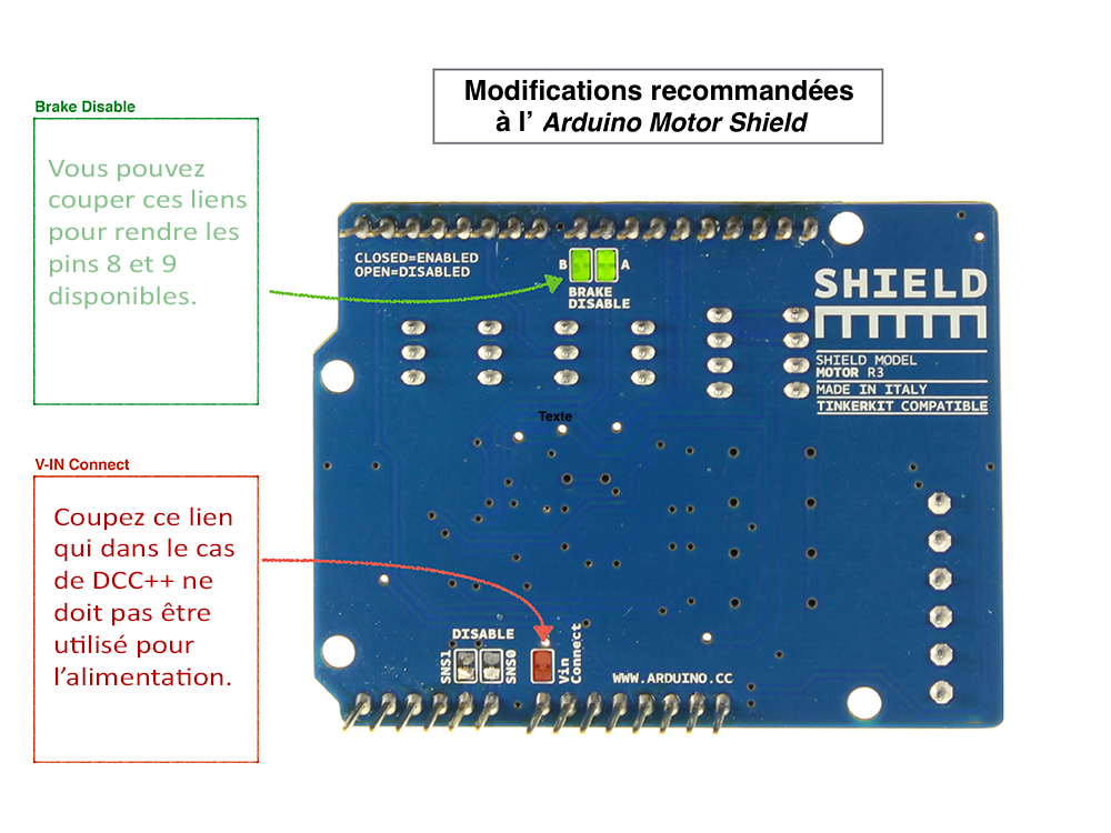

Vous constatez que le câblage est nettement simplifié. Sur le shield moteur, vous devez relier la pin 5 à la pin 13 et la pin 10 à la pin 12. Notez que toutes les pins encadrées en rouge ou remplies de rouge sont réservées à DCC++ et ne doivent pas êtres utilisées. Toutes les pins encadrées en vert sont disponibles ainsi que les masses (GND) et les sorties de courant +5V et + 3,3V.
Avec un MEGA, le câblage sur l’Arduino Motor Shield est sensiblement différent. Vous n’aurez qu’à relier la pin 2 à la pin 13. Là aussi, toutes les pins encadrées en rouge ou remplies de rouge sont réservées à DCC++ et ne doivent pas être utilisées. Toutes les pins encadrées en vert sont disponibles ainsi que les masses (GND) et les sorties de courant +5V et + 3,3V.
Les pins 4 et 10, (losanges jaunes) sont réservées dans le seul cas où vous utilisez un shield Ethernet.
PNG - 189.6 kio
Notez qu’avec un UNO comme avec un MEGA, vous devrez couper la liaison V-IN Connect tel qu’indiqué ci-dessous. Il faut utiliser un cutter délicatement pour ne pas déborder de la zone concernée et il faut s’assurer que le contact est bien coupé.

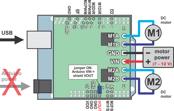

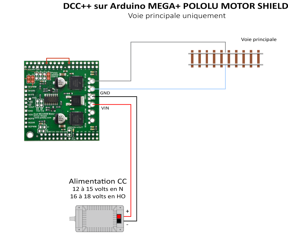

POLOLU MC33926 MOTOR SHIELD

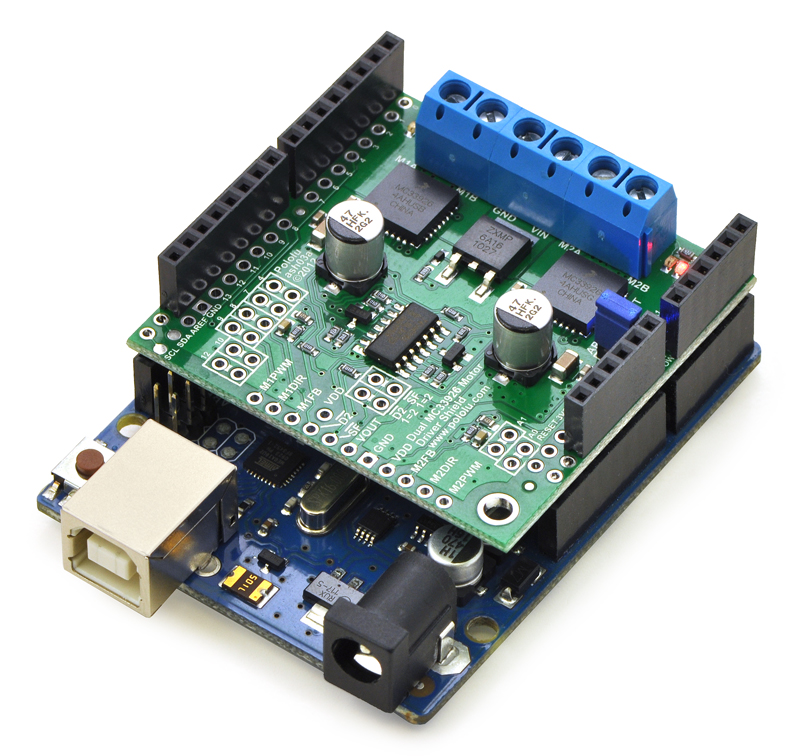

Le POLOLU est le second shield figurant dans les options proposées par DCC++. Sa dénomination exacte est en fait : Pololu Dual MC33926 Motor Driver Shield for Arduino puisque chez Pololu il existe d’autres références pour MC33926 mais qui ne pourront pas se monter en shield sur un Arduino.
JPEG - 393.1 kio
POLOLU Dual MC33926 Motor Driver Shield for Arduino ici montée sur un Uno R3
Voici la page de présentation du constructeur. La présentation et la documentation sont très complètes.
Comme les autres shields, le Pololu présente l’avantage de simplifier les câblages et de réduire l’encombrement. Sa qualité de fabrication est soignée. Notez qu’il est livré bornes non assemblées. Vous devrez donc jouer du fer à souder avant de pouvoir l’utiliser.
Le Pololu est donné pour des performances de 3A sur chaque sortie (voie principale et voie de programmation). En pratique, cela doit être fortement nuancé. En premier lieu, le refroidissement du Pololu influence ses performances. Aussi n’est-ce pas un luxe de lui adjoindre des dissipateurs comme on peut le voir sur la photo ci-dessous et/ou mieux encore, un ventilateur.
Par ailleurs, le Pololu se met rapidement en sécurité à l’occasion de pics de courant comme il s’en produit lorsque l’on met le circuit sous tension avec plusieurs locomotives sur les rails. Vous n’aurez pas d’autre solution que d’en enlever quelques unes et de relancer la mise sous tension. Un peu crispant certaines fois il faut bien l’avouer.
Enfin, notez que le Pololu peut servir à l’alimentation de l’Arduino, ce qui peut présenter un avantage dans certaines circonstances. Mais comme préconisé par le fabricant, l’Arduino ne devra pas être alimenté par sa prise jack et le jumper devra lui être positionné comme indiqué sur le schéma ci-dessous.
Pololu précise bien que la tension d’alimentation de la carte devra respecter les préconisations pour l’Arduino, à savoir de préférence entre 7 et 12 Volts et en aucun cas dépasser 20 Volts.

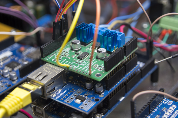

JPEG - 211.9 kio
POLOLU MC33926 monté sur un shield Ethernet lui même monté sur un MEGA.
Vous remarquez les deux dissipateurs de chaleur.

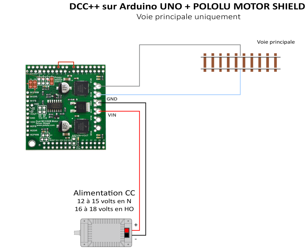

Voici le schéma pour l’utilisation de l’Arduino UNO + POLOLU sur la voie principale uniquement.
Dans ce cas, il y a juste à relier la pin 7 avec la 10.
PNG - 215.4 kio

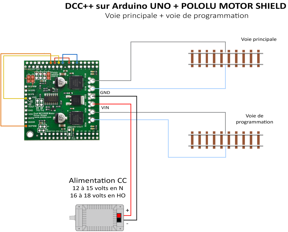

Pour l’utilisation du POLOLU et d’un UNO avec la voie de programmation, le câblage est plus conséquent.
PNG - 229.2 kio
Il faut relier :
  • La pin 5 avec la pin 8
  • La pin 7 avec la pin 10
  • La pin 9 avec la pin D2
  • La pin 11 avec la pin M2PWM
Avec un MEGA et l’utilisation de la voie principale uniquement, il suffira juste de relier la pin 7 à la pin 12
PNG - 215.9 kio

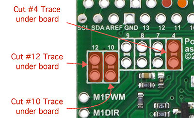

Enfin, sur le POLOLU également, il va falloir couper délicatement certains jumps avec un cutter ("Cut Trace" sur la figure). Mais les jumpers se situent sous la carte en non dessus comme pourrait le laisser penser l’image ci-dessous.
