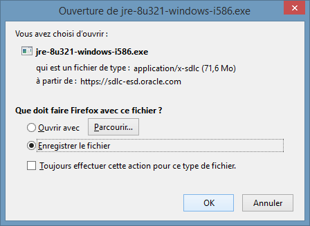

Comme son nom l’indique, JMRI utilise JAVA ®, qui doit être installé préalablement :
On télécharge Java dans Téléchargements via le lien et on l’installe (en mode administrateur via un clic droit). C’est la version française qui permet d’avoir JMRI en français.
Mise à jour au 15/3/2022 : Voir le P.S. à la fin de l’article, JMRI recommande la version 11 de Java.
https://javadl.oracle.com/webapps/download/AutoDL?BundleId=245807_df5ad55fdd604472a86a45a217032c7d
Setup de Java
Setup de Java

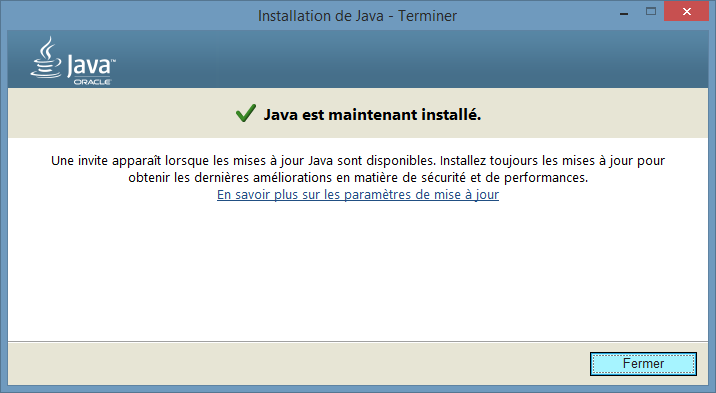

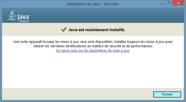

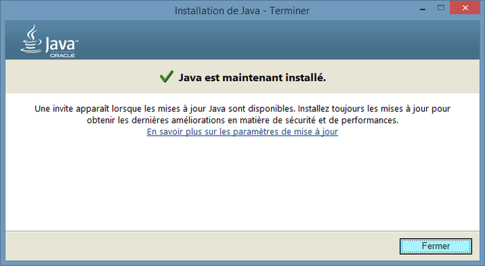

On lance l’installation de Java.
Java est installé
Java est installé

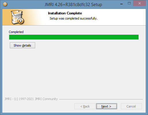

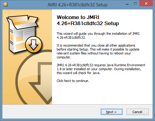

C’est au tour de JMRI d’être installé.
https://www.jmri.org/download/index.shtml#prod-rel
On met le fichier à télécharger dans Téléchargements. Une fois sur son ordinateur, on lance son exécution, de préférence en mode administrateur, pour s’éviter des soucis (via un clic droit sur le nom du fichier)
https://github.com/JMRI/JMRI/releases/download/v4.26/JMRI.4.26+R381c8dfc32.exe
Wizard
Wizard

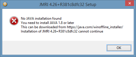

Si Java n’est pas installé, on a un écran d’erreur (et donc vous ne devriez pas le voir) :
Pas de JAVA
Pas de JAVA

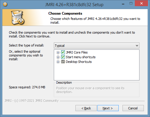

Si tout va bien, on accepte les choix proposés.
Choix pour JMRI
Choix pour JMRI

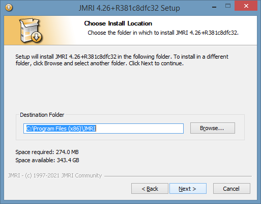

On accepte l’emplacement proposé :
Emplacement pour JMRI

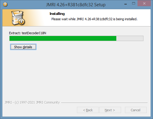

Patience, patience …
Progression
Progression
On y est presque.
C'est terminé
C’est terminé

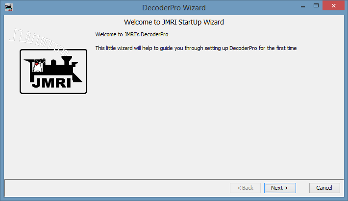

Configuration initiale

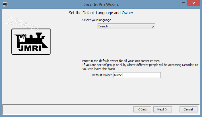

Bon, c’est en anglais.
Choisissez le français
Choisissez le français, même si parfois, c’est le chinois (simplifié) qui s’invite. Faites Next.

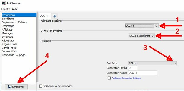

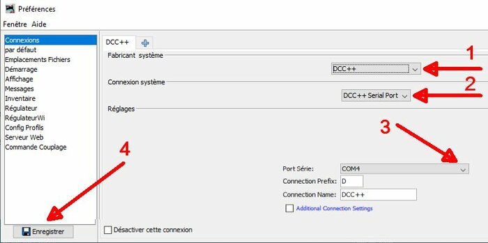

Les choses sérieuses commencent : DecoderPro ne vous a jamais vu et il vous demande la configuration de base. Vous y reviendrez en cas de modification de la connexion.
Choix de DCC++ et du port COM

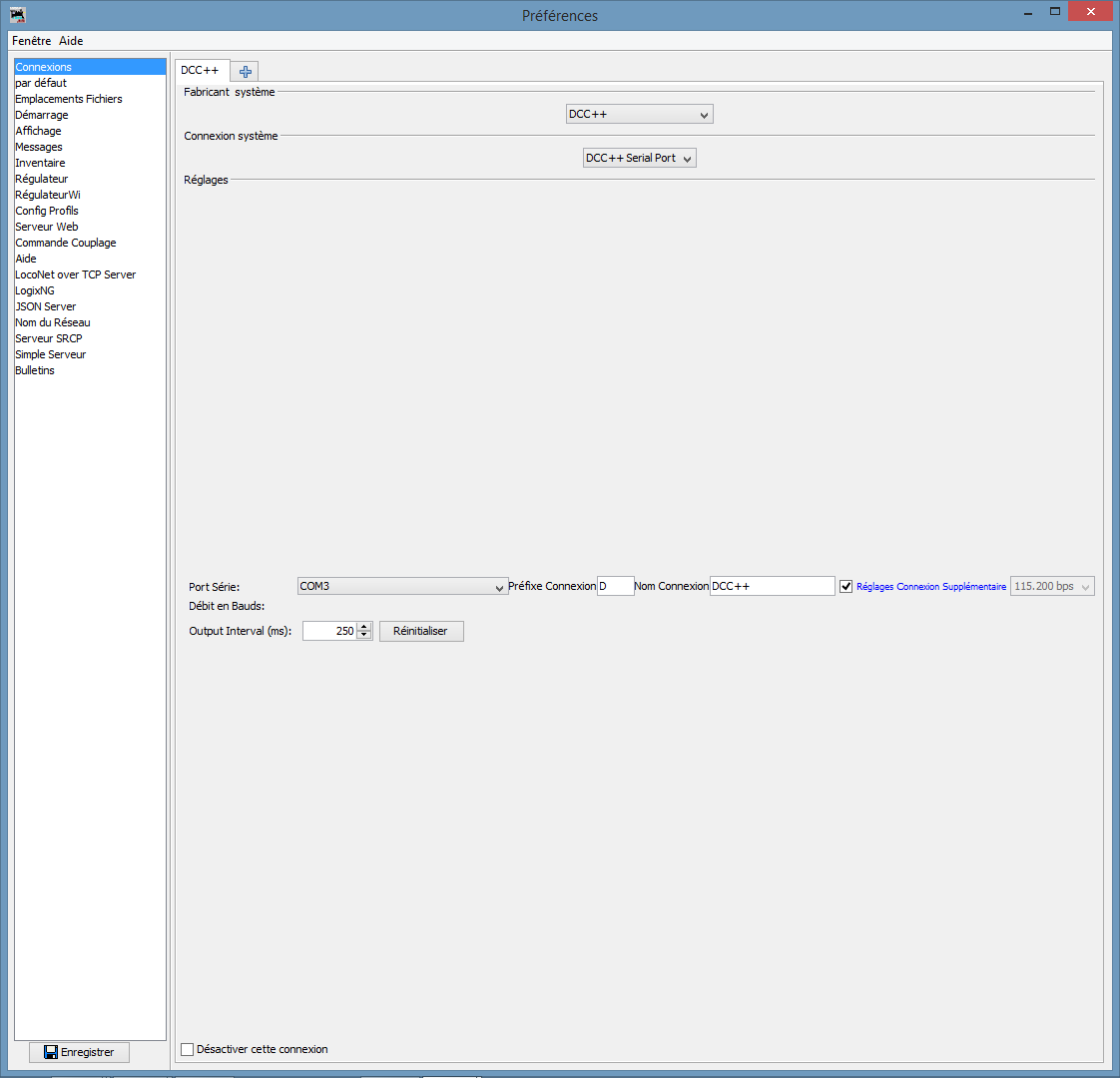

Donc choisissez DCC++ (1) , serial port (2) et le numéro port qui vous est proposé (3) si vous avez pensé à connecter votre centrale en USB. Faites "Enregistrer" (4) en bas à gauche (parfois masqué, redimensionnez la fenêtre)
JPEG - 35.9 ko

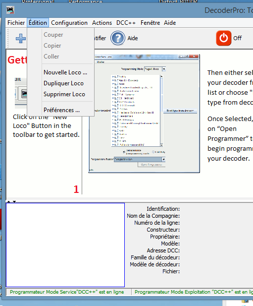

C’est via Edition / Préférences que vous modifierez le port COM si vous avez raté l’étape précédente.
Edition des préférences

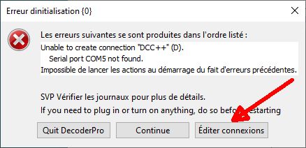

De même, si vous avez une erreur au démarrage parce que vous avez changé de port USB et donc de numéro de port COM, le choix éditer connexion vous sera proposé :
JPEG - 21.4 ko

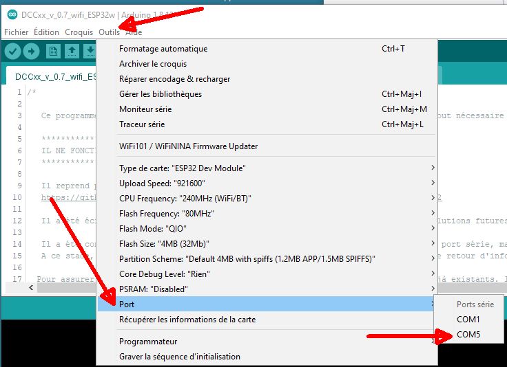

Si vous avez un problème pour identifier le port COM utilisé par votre Arduino, vous pouvez lancer l’IDE Arduino, votre centrale étant connectée. Vous le trouverez dans la liste des Ports de Outils / Port. Attention à bien sortir ensuite de l’IDE (le programme Arduino) sinon JMRI trouvera le port COM occupé et ne pourra y accéder.
IDE
IDE

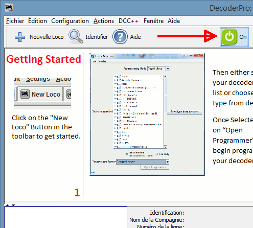

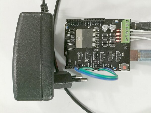

Tout s’est bien passé jusqu’ici ? Il est temps de mettre la centrale sous tension par le bouton ON. Les quatre LED du shield moteur s’allument : parfait. Un peu faibles car elles ne sont alimentées que par le 5V de l’USB via l’Arduino. Il est donc temps de brancher l’alimentation 12V si ce n’est déjà fait.
Mise sous tension des voies

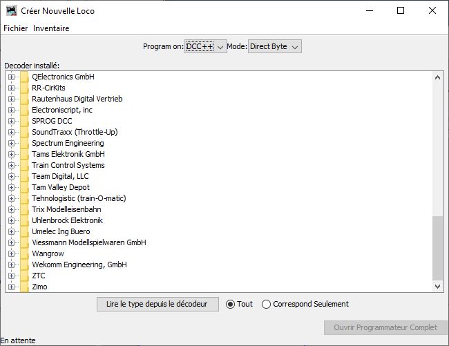

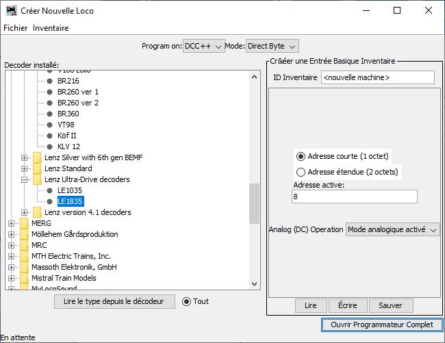

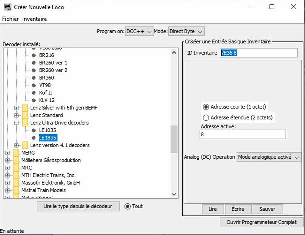

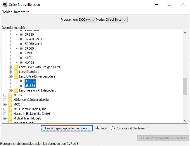

Le menu suivant propose une liste de décodeurs. Si on le connait on peut le sélectionner directement, mais le plus simple est d’utiliser le bouton "Lire le type depuis…" (la voie de programmation, B+et B- de la centrale.) :
JPEG - 42.8 ko
Si on a une locomotive posée sur la voie de programmation, que la centrale est alimentée et que le bouton ON/OFF est au vert, on peut cliquer sur le bouton " Lire le type depuis le décodeur". La locomotive doit tressauter légèrement.
JPEG - 42.2 ko

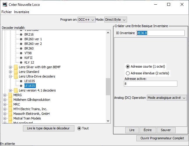

Comme il est dit en bas, "Plusieurs choix sont possibles"
JPEG - 52.6 ko
On clique sur le plus récent = le plus bas (pas vraiment d’incidence à ce niveau)
JPEG - 51 ko

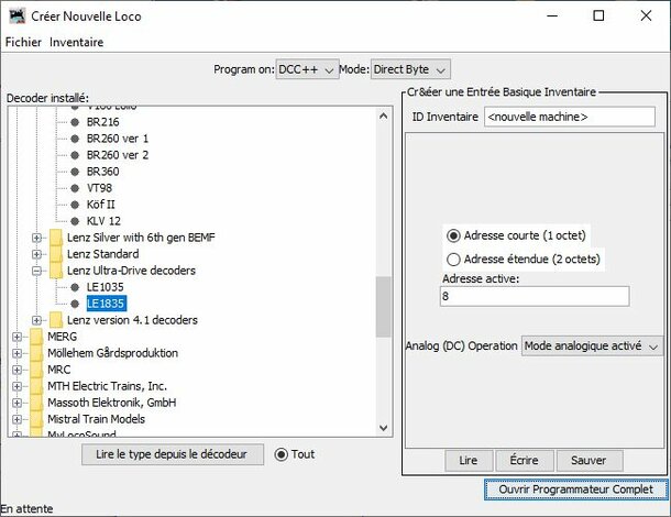

On remplit un ID d’inventaire et on vérifie l’adresse de la locomotive (dite active)
Et on clique sur Sauver (en bas à droite)

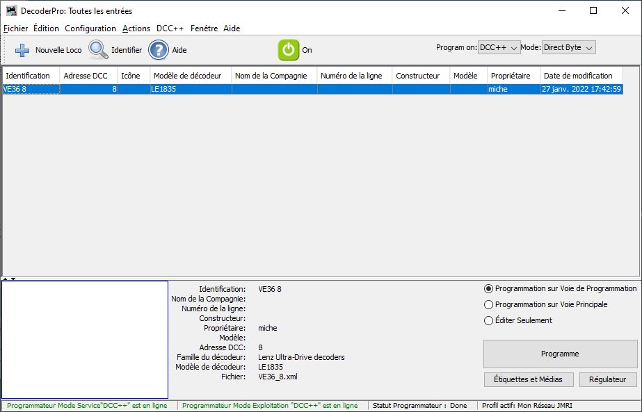

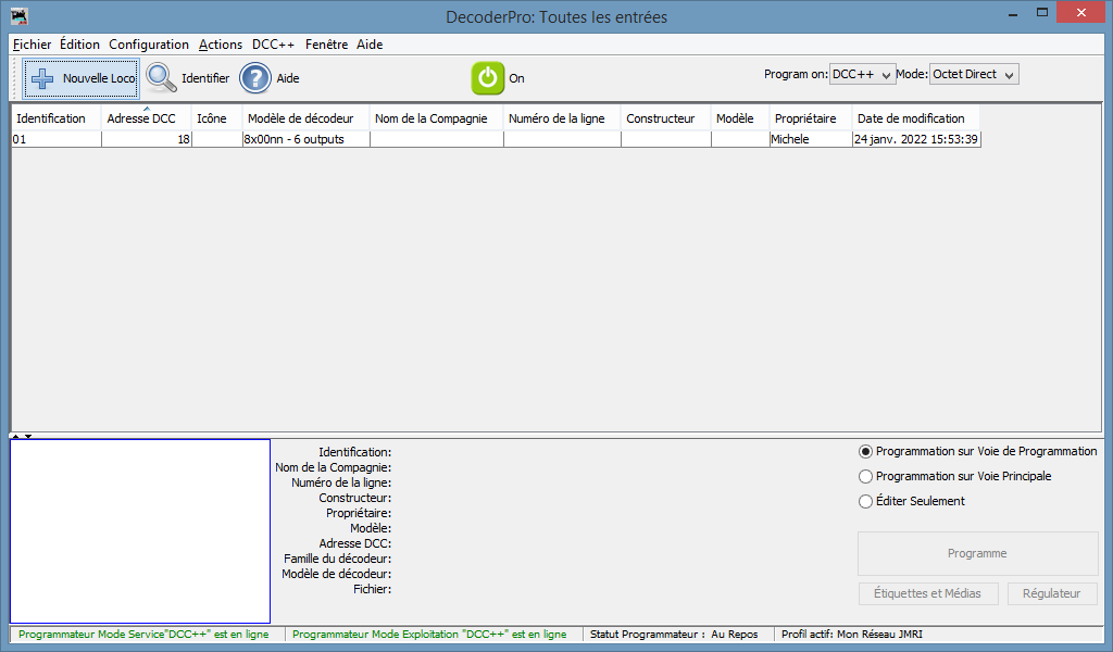

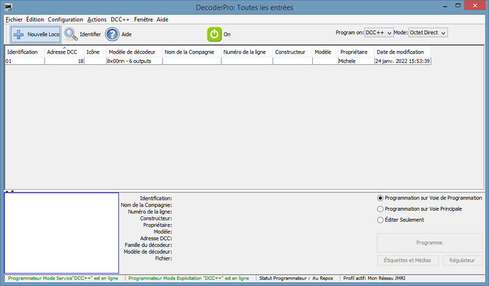

On revient au menu principal : la locomotive créée apparait dans la liste.

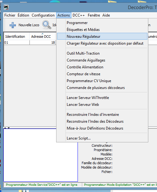

Création d’un régulateur
On lance un régulateur via Actions / Nouveau régulateur.
Ajout d'un régulateur
Ajout d’un régulateur

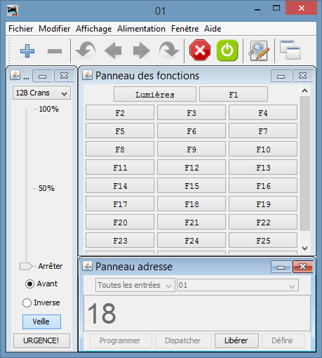

On choisit l’adresse de sa locomotive parmi celles déjà identifiées en face de "Toutes les entrées" Il faut donc qu’il y en ait au moins une dans l’inventaire.
Voila, on peut enfin piloter notre locomotive préférée…
Commencez par tester "Lumières" qui est la première fonction.
Vous constaterez que l’ordre de vitesse n’est lancé que lorsque qu’on relâche la souris après avoir déplacé le curseur, ce qui peut surprendre.
Le régulateur
Le régulateur
