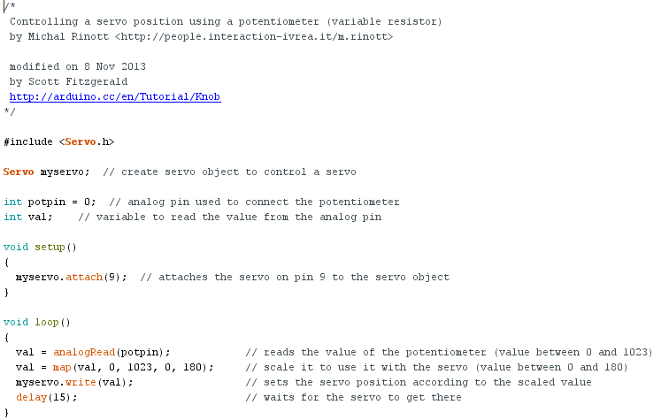

On voit bien que la classe Servo et ses méthodes attach et write sont colorées…
