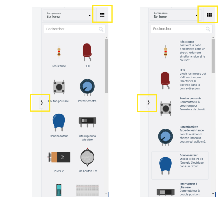

Sur le côté droit de la page, les composants électroniques proposés avec une poignée automatique pour les cacher ou les faire apparaître. On voit aussi une option pour les composants, avec au-dessous une barre de recherche. À droite de cette option, la possibilité de connaître leur utilisation, option qui peut être utile à un débutant en électronique. La figure 4 montre les deux options pour les composants avec en jaune la poignée automatique ou le bouton pour changer de configuration.
Les composants proposés (à gauche) et expliqués (à droite). En jaune, la poignée automatique pour faire apparaître et disparaître les composants et le bouton pour passer d’une option à l’autre.

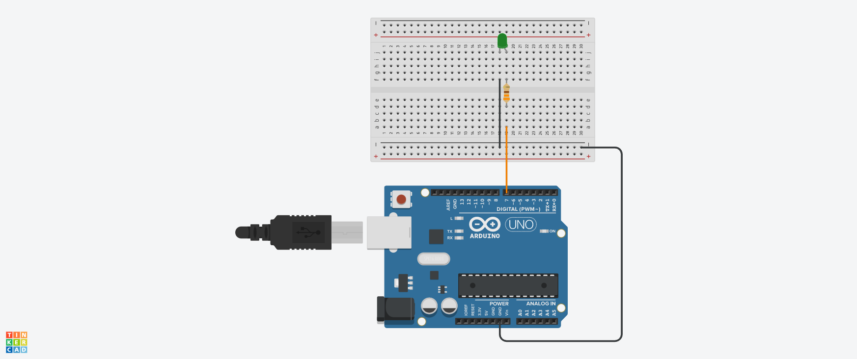

Nous allons maintenant relier avec un câble la cathode de la LED à la ligne d’alimentation noire de la platine d’essai. Il suffit de planter le curseur de la souris dans un trou de la platine sur une ligne où se trouve la cathode de la LED (pour plus d’informations sur les platines d’essai, consulter l’article Les indispensables du prototypage). Le trou de la platine se dessine avec un carré rouge dans un carré noir et tout ce qui est connecté est entouré d’un rond vert. Faites un clic puis aller dans le deuxième trou à relier, faites un deuxième clic : votre câble est posé et vous pouvez choisir sa couleur (noire puisque la ligne d’alimentation est une ligne de masse GND) et son type de connexion (pour la platine, gardez le type normal).

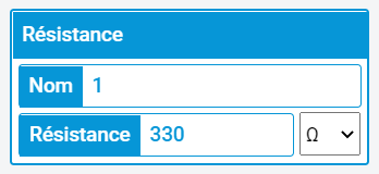

Il faut également relier l’anode de la LED à une résistance de limitation de courant (330 Ω sera parfait ou encore 0.330 kΩ) : pour cela, sélectionner une résistance et disposez la sur la platine, à cheval sur la bande grise, reliée à l’anode de la LED d’un côté. L’autre côté de la résistance doit être relié à la sortie 7 de la carte Uno : je pense que maintenant, vous savez poser un câble (choisissez le de couleur orange par exemple). Pensez à régler la valeur de la résistance (ici 0.330 kΩ ou encore 330 Ω si on change d’unité en cliquant sur la case appropriée comme le montre la figure 6).
Menu qui permet de choisir la valeur d’une résistance et l’unité pour l’exprimer.

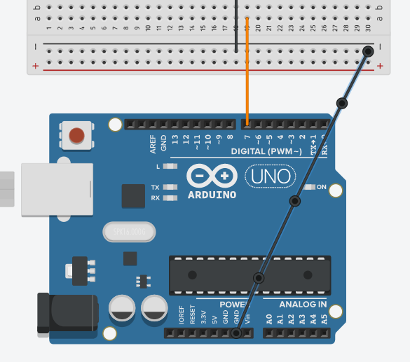

La dernière chose à faire est de relier la ligne d’alimentation de la platine qui est réservée à la masse (en noir) à la masse (GND) de la carte Uno. Nous allons procéder autrement pour réaliser des coudes dans notre câble. On commence par installer un câble noir reliant une sortie GND du connecteur du bas à la ligne noire d’alimentation. Puis sur ce câble sélectionné, on positionne le curseur de la souris à différents endroits du câble et on double-clique pour créer des points de coude (il en faut trois comme le montre la figure 7). Il suffit maintenant de déplacer chacun des points de coude en s’aidant des axes fins tracés en bleu par le logiciel, de manière à obtenir la forme appropriée.
Les points de courbures pour un câble ; il suffit de les déplacer et de s’aider des axes horizontaux et verticaux qui se dessinent.
Il existe encore une autre façon de faire pour dessiner un câble qui fait des coudes ; le logiciel est tellement convivial que vous trouverez par vous-même alors je vous laisse chercher.
Voilà, le montage est maintenant terminé comme le montre la figure 8.
Le montage terminé.

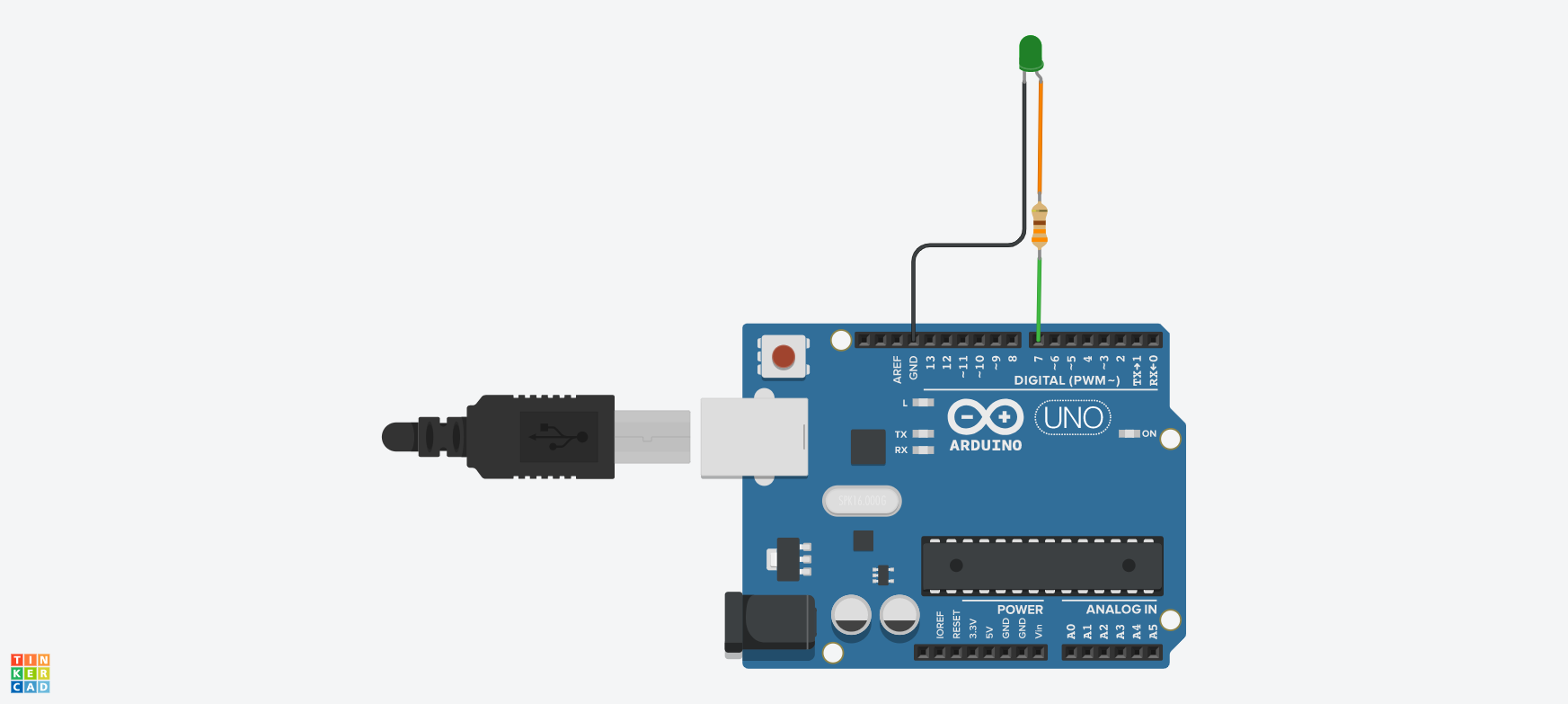

Nous aurions pu nous passer de la platine pour un montage aussi simple ; il aurait suffi de relier les composants entre eux comme le montre la figure 9.
Une autre façon de représenter le montage sans platine d’essai. Cette fois, la masse (GND) est prise sur le connecteur du haut de la carte Uno.

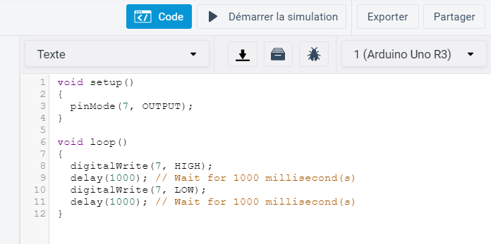

Cliquez sur l’icône « Code » : l’option proposée est le codage par blocs, un peu comme un lego. Cliquez sur la flèche du cadre où il est écrit « Blocs » et choisissez l’option « Texte » et confirmez votre choix dans la fenêtre qui s’ouvre (« Êtes-vous sûr ? »). Le texte du code qui apparaît est celui de l’exemple Blink et cela tombe bien puisque c’est ce qu’on veut faire. Ce code sert à faire clignoter la LED de la carte Uno reliée à la sortie 13. Or nous voulons faire clignoter une LED reliée à la sortie 7. Dans le texte du programme, remplacez 13 par 7 (à faire à trois endroits du texte comme le montre la figure 10).
Le code du programme Blink modifié pour la sortie 7.
Remarquez aussi les trois boutons à droite du mot texte : télécharger son programme, accéder aux bibliothèques et déboguer son programme.
Évidemment, pour un montage qui n’est pas un clignotant, nous aurions dû taper le texte de notre programme ou bien coller un programme copié d’une autre source ; cela aurait obligé à effacer le programme Blink qui s’ouvre quand on fait apparaître le code. Pour vous familiariser avec ces procédures de récupération de programmes, nous vous conseillons de lire l’article Comment utiliser Arduino sans apprendre à programmer ?.
Dans le programme, la fonction setup est exécutée une seule fois et permet d’initialiser la broche 7 en sortie (OUTPUT) avec la fonction pinMode. La fonction loop est exécutée indéfiniment (on dit en boucle). Elle fait apparaître une tension sur la broche 7 égale à 5 V (HIGH) ou à 0 V (LOW) avec la fonction digitalWrite. La fonction delay permet d’attendre un certain temps exprimé en millisecondes. En effet, le clignotement d’une LED est obtenu en l’allumant, en attendant un peu, en l’éteignant, en attendant un peu puis en recommençant cette séquence ; une tâche qui semble complexe a été décomposée en tâches simples qui se suivent.

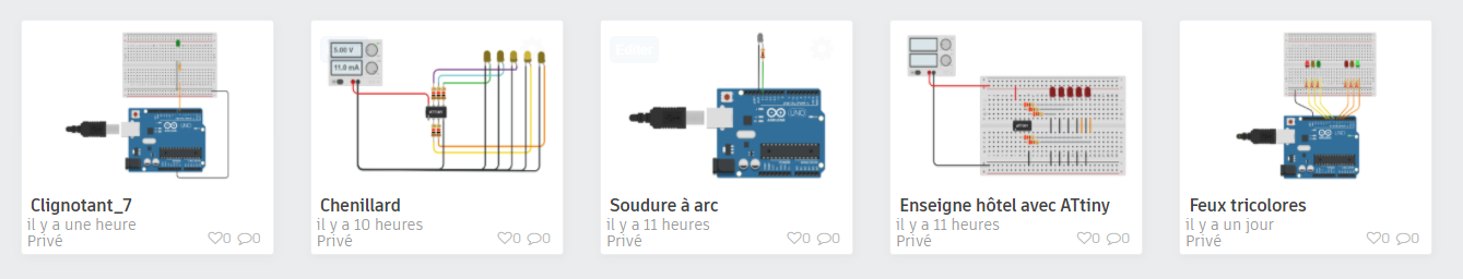

Quelques montages proposés dans LOCODUINO ont été refaits avec Tinkercad.
Avec un peu d’habitude, vous pouvez remplacer la carte Uno par un microcontrôleur ATtiny25/45/85 (hélas, le modèle ATtiny24/44/84 ne fait pas partie des composants proposés) ; nous avons réalisé par exemple l’enseigne d’hôtel décrite dans l’article Le microcontrôleur ATtiny45 (3) ainsi que le simulateur de soudure à arc décrit dans l’article Le microcontrôleur ATtiny45 (4). Le fonctionnement est conforme à la réalité même si le simulateur de soudure à arc est plus impressionnant en vrai (voir la vidéo de l’article).
