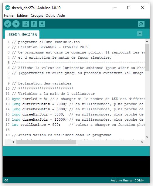

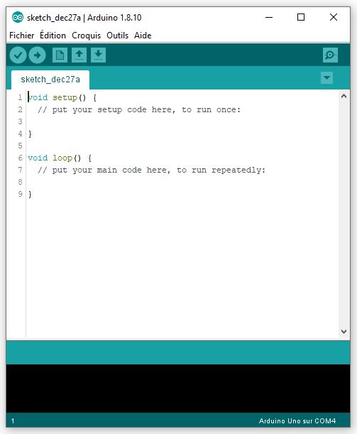

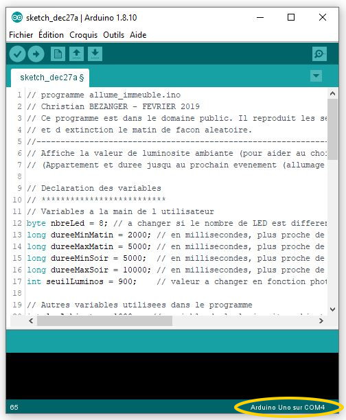

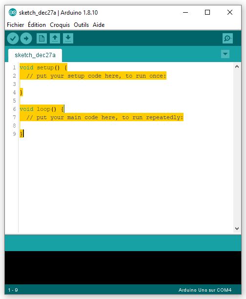

Figure 1 : Voici à quoi ressemble le petit logiciel qui vous permettra de programmer vos cartes Arduino. Deux fonctions sont présentes car elles sont obligatoires dans chaque programme (les fonctions setup et loop) ; on va les remplacer par un programme complet téléchargé sur un site ou un forum.
Lorsqu’on travaille sur un nouveau programme (non encore écrit), l’IDE affiche les deux fonctions setup et loop dont la présence est obligatoire dans un sketch Arduino.

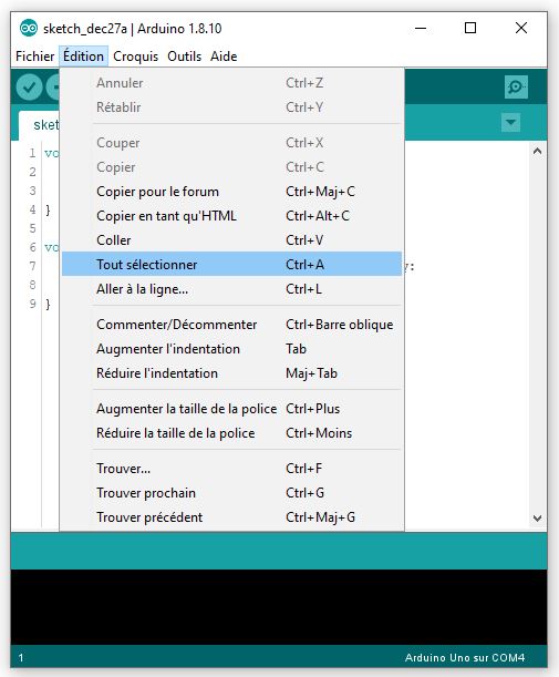

Figure 2 : Pour effacer ces deux fonctions, il suffit d’aller dans le menu Edition et de faire Tout sélectionner
Déroulé des menus et sous-menus.

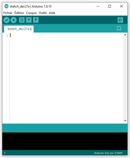

Figure 3 : Les deux fonctions sont maintenant sur fond jaune. Pour les effacer, il suffit d’appuyer la touche Suppr du clavier.
Figure 4 : Voilà, l’IDE est maintenant prêt à recevoir le programme qui accompagne le montage que vous voulez réaliser.
Les ébauches de fonctions setup et loop ont été supprimées car le programme qui sera importé contient ces deux fonctions.

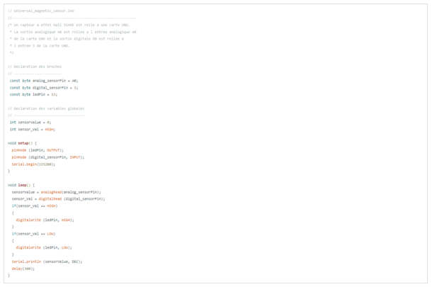

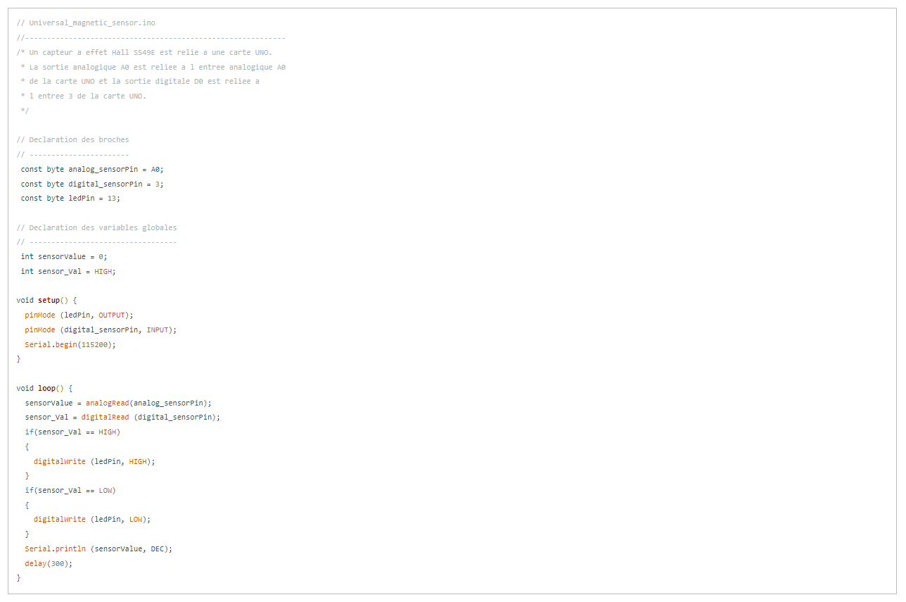

Figure 5 : Dans un article de LOCODUINO, un court programme peut figurer avec un bouton Télécharger en bas à droite. Il suffit de cliquer sur ce bouton pour obtenir le listing du programme.
Exemple d’un court programme donné dans un article avec le bouton "Télécharger".

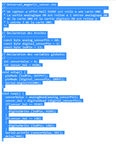

Figure 6 : Il suffit alors de sélectionner tout le texte (comme on le ferait avec un traitement de texte) et de le copier dans le presse-papier (sur Windows : CTRL + C, sur Mac OS : CMD + C).
L’ensemble du programme est sélectionné pour pouvoir être copié dans sa globalité.

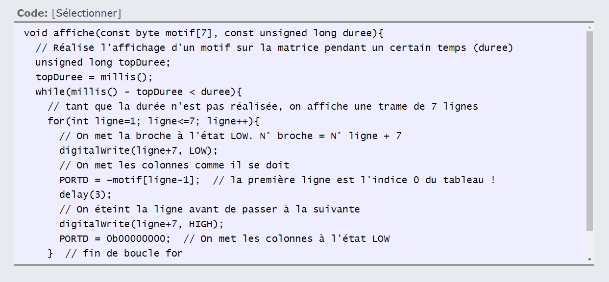

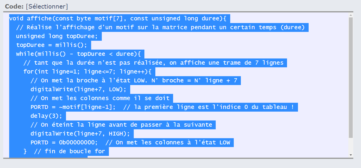

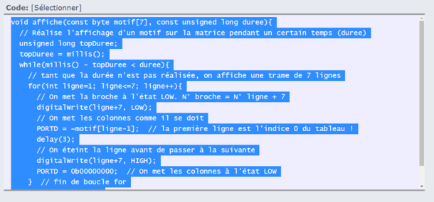

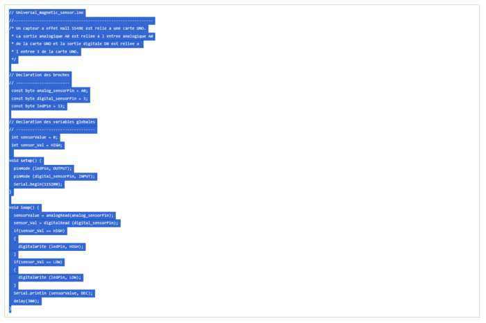

Figure 8 : Sur le forum de LOCODUINO (ou un autre forum comme celui de Loco-Revue), le programme à récupérer se trouve dans une fenêtre avec éventuellement un ascenseur sur le côté droit.
Exemple d’un programme donné sur le forum de LOCODUINO.

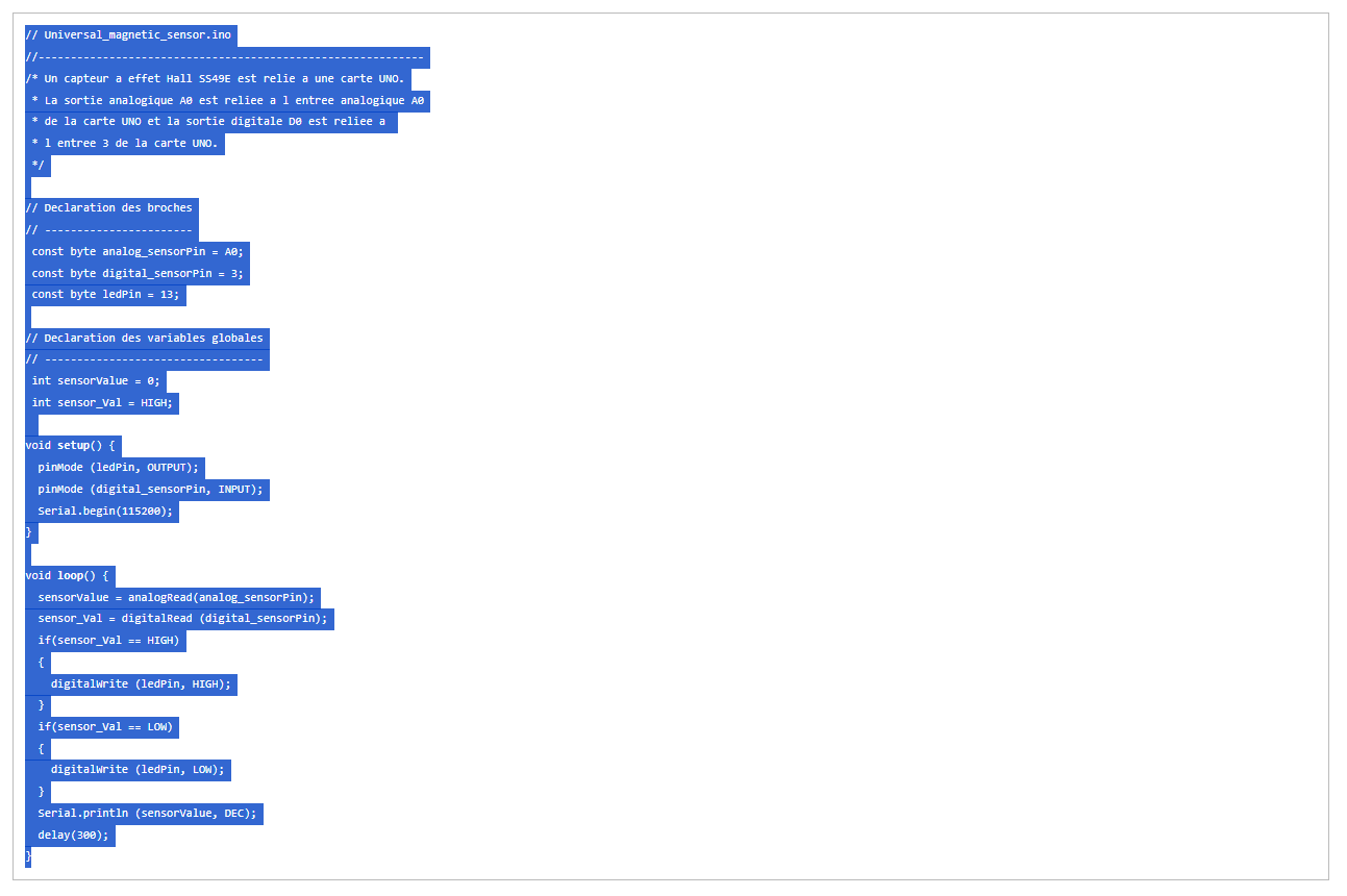

Figure 9 : Cliquez sur "Sélectionner" (parfois sur "Tout sélectionner") au-dessus du programme : le programme est maintenant sur fond bleu.
L’exemple du programme de la figure 8 sélectionné pour être copié dans sa globalité.
Copiez le texte sélectionné (sous Windows : CTRL + C, sous Mac OS : CMD + C) puis collez-le dans votre IDE (cliquez dans l’IDE pour positionner le curseur sur la première ligne puis faites CTRL + V (sous Windows) ou CMD + V (sous Mac OS)).

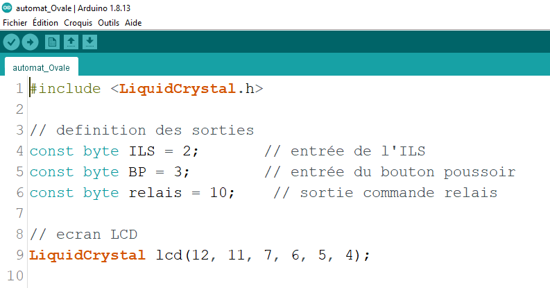

Pour fonctionner, certains programmes ont besoin de bibliothèques, c’est-à-dire du code qui a déjà été écrit et qui est mis à la disposition de tous. On reconnait ces programmes car ils contiennent des lignes commençant par #include suivi d’un nom avec extension .h (ce qui signifie d’inclure au programme le fichier qui décrit le code de la bibliothèque). Il est donc nécessaire que l’IDE sache où trouver ce fichier et pour cela, il faut avoir au préalable incorporé la bibliothèque dans l’IDE. Si vous ne l’avez pas fait, vous obtiendrez des messages d’erreurs, alors voyons comment le faire.
Certaines bibliothèques sont déjà incorporées à l’IDE et ne requiert aucune action de votre part. C’est le cas notamment de la bibliothèque LiquidCrystal qu’on peut voir dans l’exemple de la figure 11. Mais c’est aussi le cas d’autres bibliothèques comme Stepper, Servo, EEPROM, etc. La liste est donnée sur le site d’Arduino comme Standard Libraries (Bibliothèques standard) à cette page.
Un exemple de programme qui utilise une bibliothèque standard d’Arduino.

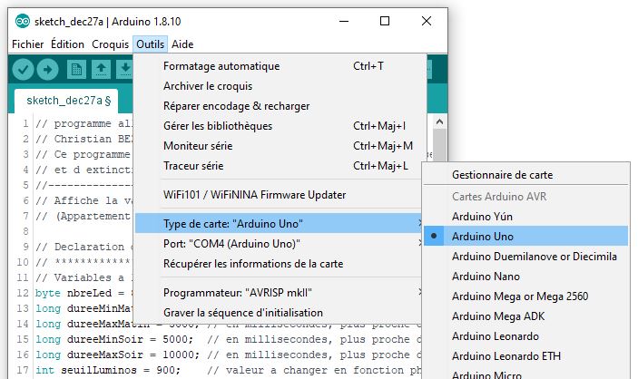

Figure 13 : Dans le menu Outils, vérifiez que le type de carte correspond bien à votre carte (au besoin, changez).

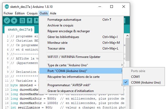

Figure 14 : Toujours dans le menu Outils, vérifiez que le Port sur lequel travaille l’IDE est bien celui où est connecté votre carte, comme indiqué en bas à droite de l’IDE. Au besoin, changez le Port.

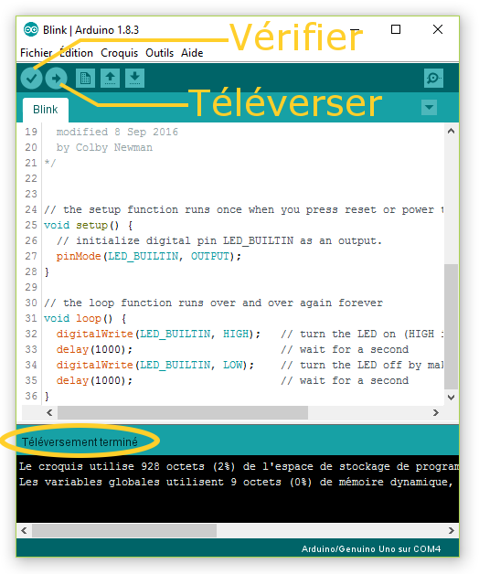

Figure 15 : Commencez par cliquer sur le bouton « Vérifier » (le 1er en partant de la gauche). Si vous n’obtenez aucun message d’erreur (orange sur fond noir) dans le bas de l’IDE, c’est bon signe. Il suffit alors de cliquer sur le bouton « Téléverser » (le 2ème en partant de la gauche) pour envoyer le programme dans votre carte Arduino. Au bout d’un petit instant, l’IDE affiche « Téléversement terminé » et votre carte est programmée. Avec un peu d’habitude, vous ferez les yeux fermés cette procédure qui peut vous paraître fastidieuse la première fois.
Figure 15
Figure 15
Les boutons de l’IDE pour programmer votre carte.
