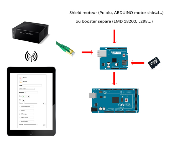

Matériel :
- Un Arduino MEGA sur lequel vous avez installé le logiciel DCC++ BaseStation.
- Un shield Ethernet qu’il suffit de placer directement sur la carte pour qu’il soit alimenté et que les différentes liaisons soient réalisées. (*)
- Une carte micro SD (moins d’1 Mo est nécessaire).
- Une connexion internet. Le meilleur moyen étant de relier le shield Ethernet de votre Arduino à votre box en RJ 45, soit en direct, soit au travers d’un switch ou d’un routeur.
- Un ordinateur ou une tablette ou un téléphone portable (ou les trois !) reliés en Ethernet ou en WIFI à votre box et pouvant donc communiquer avec DCC++Base Station.
JPEG - 79.2 ko
Ne figure pas sur ce schéma le matériel nécessaire au fonctionnement de DCC++ BaseStation, en particulier le Motor Shield (LMD18200, POLOLU MC33926, L298) et la protection le cas échéant (MAX471). Vous reporter à l’article de Dominique : Réalisation de centrales DCC avec le logiciel libre DCC++ (1)
(*) Un shield est vendu environ 40 € sur le site Arduino : https://store.arduino.cc/category/83, mais il est possible d’en trouver des versions « officielles » à 20 € environ ou à beaucoup moins et qui fonctionnent très bien (sur eBay par exemple).

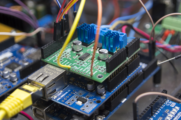

JPEG - 211.9 ko
MEGA 2560 avec DCCBaseStation + shield Ethernet + Polulu MC33926

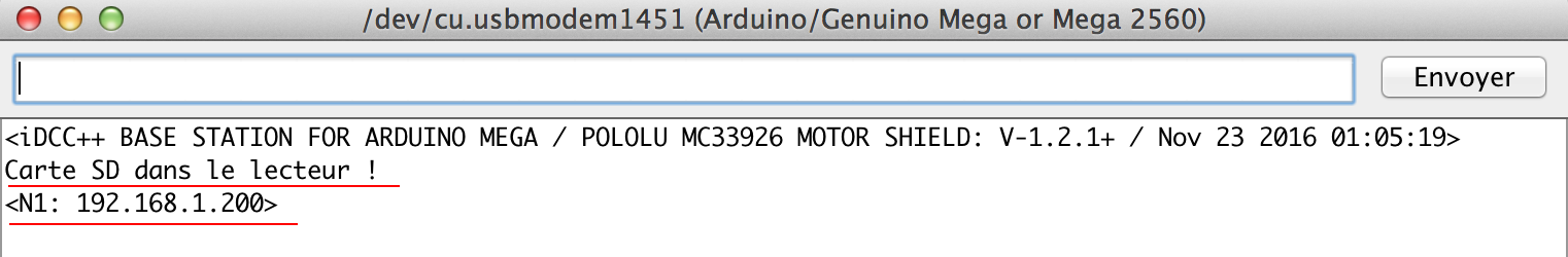

Voilà pour les paramètres. Téléversez DCCpp_Ethernet sur votre MEGA. N’oubliez pas d’ouvrir le moniteur de l’IDE d’Arduino pour vérifier que l’adresse IP indiquée est bien 192.168.1.200 et que la présence de la carte dans le lecteur est confirmée.
PNG - 79 ko
Les cartes micro SD sont assez sensibles. En cas de problème sortez la carte et nettoyez les contacts. Si l’IP n’est pas la bonne ou en cas de carte non reconnue, un reset sur la carte est souvent la meilleure réponse. Il se peut que vous ayez besoin d’une autre adresse IP. Nous allons voir cela en détail un peu plus loin.
Allez dans votre navigateur et entrez dans la barre d’url : http://192.168.1.200:2560/. Ne vous impatientez pas, il peut falloir 10 à 20 secondes pour charger le controller dans la page. N’oublier pas que les Arduino ne sont pas des foudres de guerre. Vous le constaterez avec l’affichage très progressif. Une fois le controller affiché, les communications seront beaucoup plus rapides.

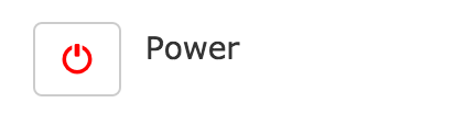

Pour info, les feuilles de style, même personnelles comme ici, devraient être placées dans des fichiers externes à côté de votre page mais je les ai laissé ici pour faciliter l’apprentissage. Il en est de même pour le JavaScript qui est aussi écrit à l’intérieur de la page HTML mais qui devrait être dans un fichier externe.
PNG - 7.7 ko
Revenons à notre bouton Power. Reconnaissez qu’il a de la « tête » avec peu d’efforts. Restons sur ce bouton pour observer dans le code ligne 261 id="power".
261.
<button type=’button’ id=’power’ class="glyphicon glyphicon-off btn btn-default redColor" onClick="setPower()"> </button>
