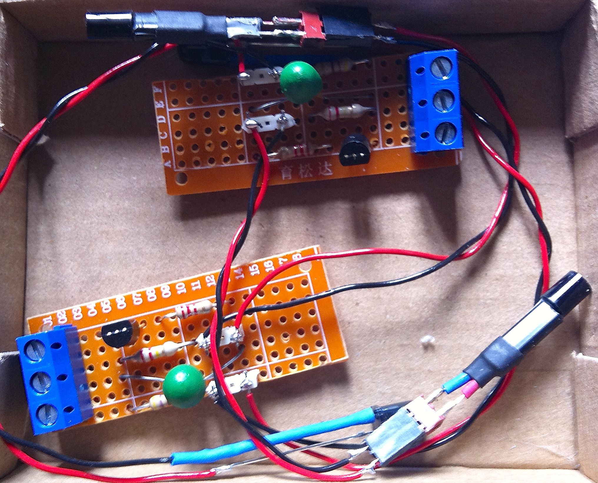

Voici un exemple de réalisation de 2 détecteurs dont j’ai monté les composants discrets sur une plaque pastillée. Les diodes sont soudées sur les connecteurs 2 points et raccordées au montage avec des fils assez longs pour pouvoir les placer facilement dans le décor en passant par des trous aménagés à cet effet.

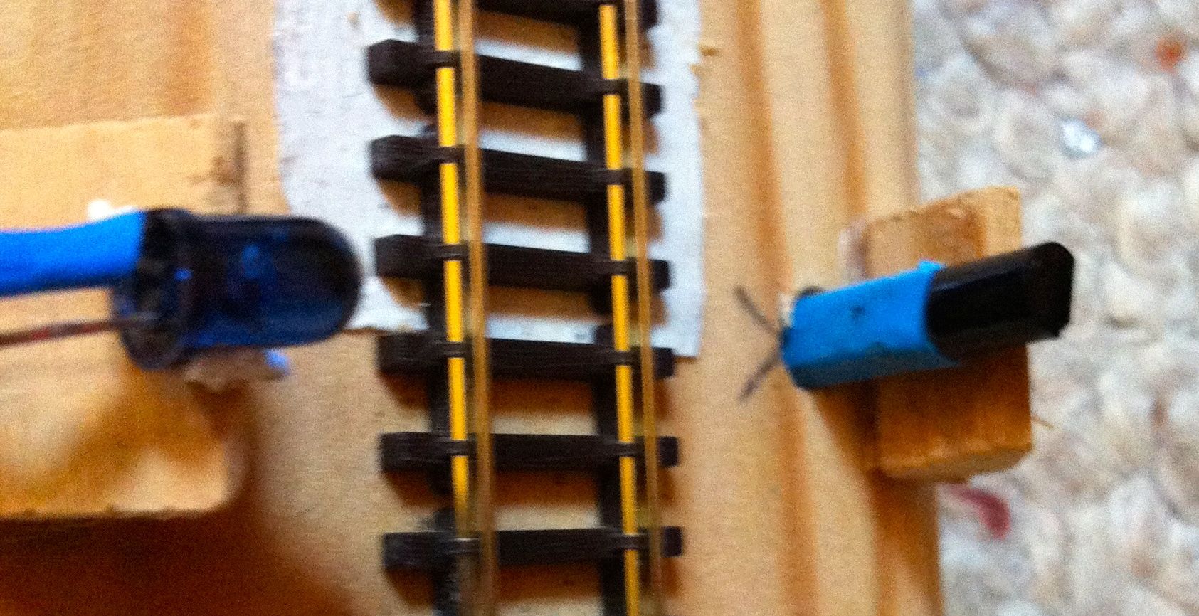

On place les diodes IR émettrice et réceptrice de chaque coté des rails, de sorte que l’émettrice arrose la réceptrice. Ici le faisceau de l’émettrice est émis dans l’axe de la diode (son bout bombé sert de lentille convergente). La surface sensible de la réceptrice est la face bombée.

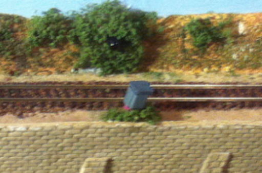

Bien entendu, il faudra cacher ce détecteur dans le décor. Pour la diode réceptrice, j’ai confectionné une petite cabine technique de bord de voie avec une ouverture coté voie pour la réception de la lumière infrarouge. La diode émettrice est intégrée dans les buissons et les arbres du décor.
Astuce : Pour savoir si la diode émettrice fonctionne bien, on utilise un smartphone en mode appareil photo. La lumière infrarouge est visible par la caméra du smartphone et on la voit allumée.
