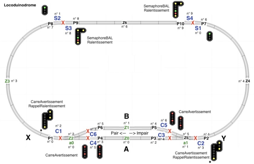

Le Satellite v1 a été fortement influencé par la topologie du Locoduinodrome qui comprend 7 zones (Z0 à Z6) avec détection de présence par consommation de courant, 10 détections ponctuelles (P1 à P10), 10 signaux (les carrés C1 à C6 et les sémaphores S1 à S4) et 2 aiguillages (a0 et a1).
Figure 1 : Implantation physique des signaux sur le Locoduinodrome
La numérotation des éléments, par exemple pour S2, n°1 est celle vue par le gestionnaire.

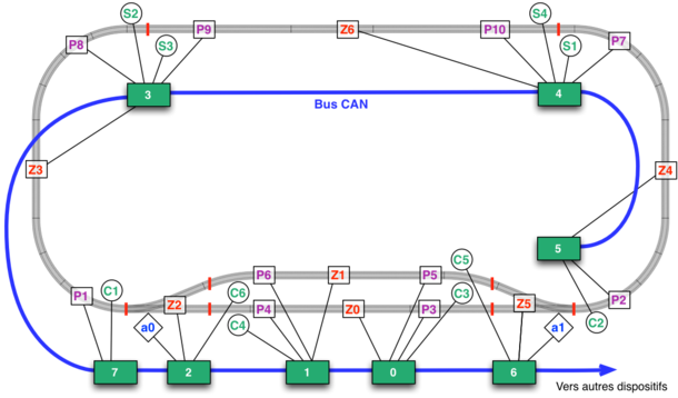

Le compromis que nous avons choisi est d’assurer 3 détections, permettre l’allumage de 9 LED et piloter 1 servo-moteur. Cela permet de gérer la totalité des équipements du réseau avec 8 satellites comme indiqué sur cette figure :
Figure 2 : Allocation des Satellites sur le Locoduinodrome
Les Satellites sont figurés par des rectangle verts. Ils sont reliés par le bus CAN et sont connectés à des détecteurs de consommation de courant PNG, des balises de détection ponctuelles PNG, des signaux PNG ou PNG et des aiguilles PNG.

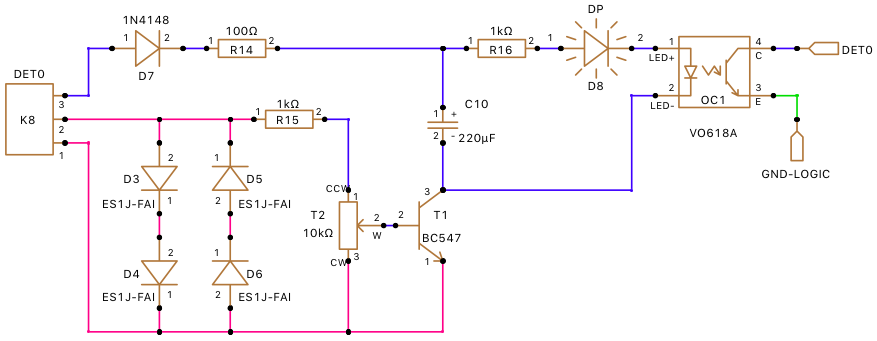

La détection
Le Satellite permet la détection d’un train par consommation de courant sur une section de voie. Ce premier détecteur nécessite de l’électronique sur la carte. Il faut en effet mesurer le courant et, lorsqu’il est supérieur à un seuil, signaler la présence. Cela va nécessiter des diodes, un transistor, un opto-coupleur, quelques résistances et condensateurs. Le schéma adopté est présenté figure 3 ci-dessous.
Figure 3 : Détecteur de présence par consommation
Sur le connecteur K8 (à gauche), les broches 1 et 2 s’intercale dans le signal DCC de la zone à détecter. La broche 3 sert à prélever du courant sur le DCC pour charger le condensateur C10. Il doit être de même polarité que celui qui attaque la broche 2. Si un train circule dans la zone, le courant polarise T1, DP s’allume et DET0 est tirée à la masse.

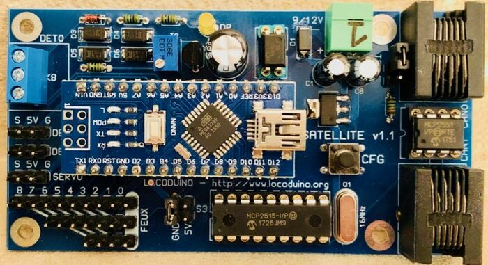

La réalisation de la carte Satellite
Voici les schémas complets d’un satellite :
Schémas de la carte Satellite V1

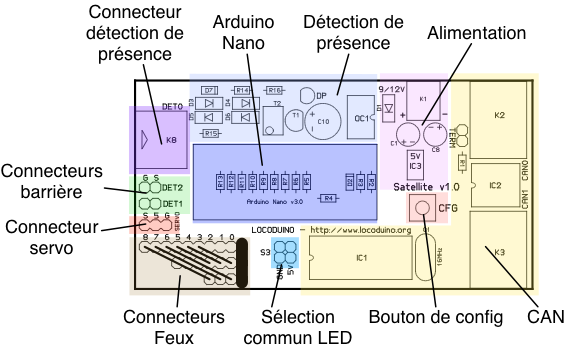

Sur cette figure, on voit les différentes zones fonctionnelles de la carte :
Figure 4 : Distribution des fonctions sur la carte.

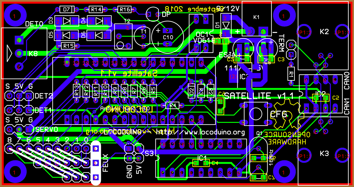

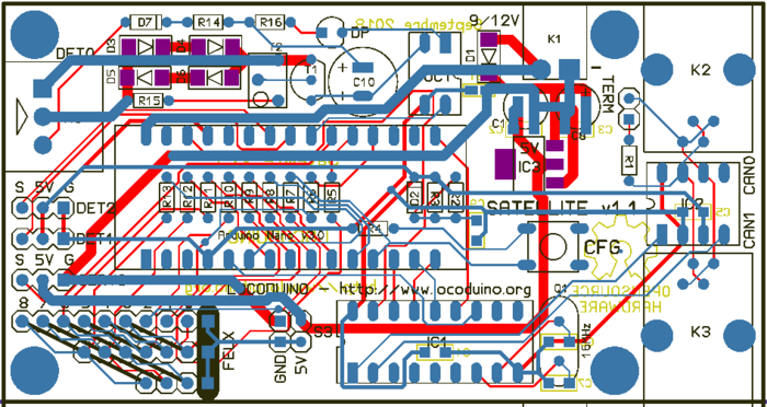

Et voici le dessin du circuit imprimé qui occupe une surface de 10cm x 5 cm :
Figure 5 : Implantation de la carte Satellite V1
À noter que la sérigraphie de la numérotation des LED est inversée par rapport à la table 2.
Figure 5 bis : une autre vue de l'implantation des composants
Figure 5 bis : une autre vue de l’implantation des composants

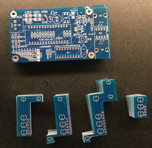

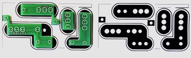

Nous avons fait fabriquer les circuits imprimés. Comme la plupart des fabricants produisent des cartes de 10cm x 10cm à un prix d’appel, il a été décidé, pour le Locoduinodrome d’Orléans, de réaliser aussi en circuit imprimé, des cibles de signaux de grande taille par rapport à l’échelle H0.
Après découpe, nous avons ce jeu de circuits :
Figure 6 : Les circuits imprimés découpés.
En haut, la carte Satellite V1, en bas les cibles des feux exposés à Orléans.

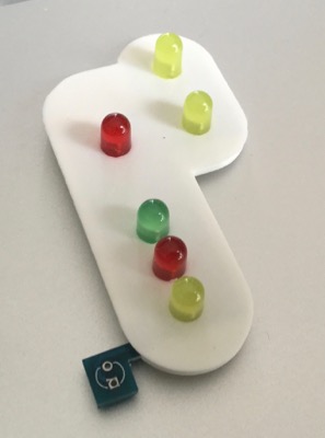

Nous avons confectionné des plaques avant des cibles en papier plastifié et percé à l’emporte pièce :
Figure 7 : Positionnement des circuits imprimés sur les cibles imprimées
ainsi que des supports en impression 3D :
Figure 8 : Une cible en impression 3D fixée sur un circuit imprimé de feu.

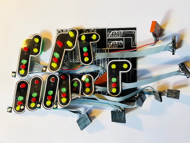

Voilà un jeu complet de signaux prêts pour l’exposition :
Figure 9 : Les cibles sont prêtes

Après équipement des circuits, voilà un beau satellite :
Figure 10 : La carte Satellite V1 montée, côté composants

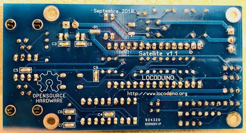

Figure 11 : La carte Satellite V1 montée, côté cuivre
Vous avez remarqué qu’il y a quelques composants CMS (C2 à C7 et C9 coté cuivre et les diodes D1, D3 à D6 et le régulateur 5V coté composants). Ce n’est pas difficile à souder : il faut couper 1 à 2 mm de soudure fine et la poser contre un coté du composant, tenir le composant en place avec une pince brucelles très fine, puis appliquer la pointe du fer à souder sur la soudure. Le composant est immobilisé et on peut souder l’autre côté de fait de façon conventionnelle.

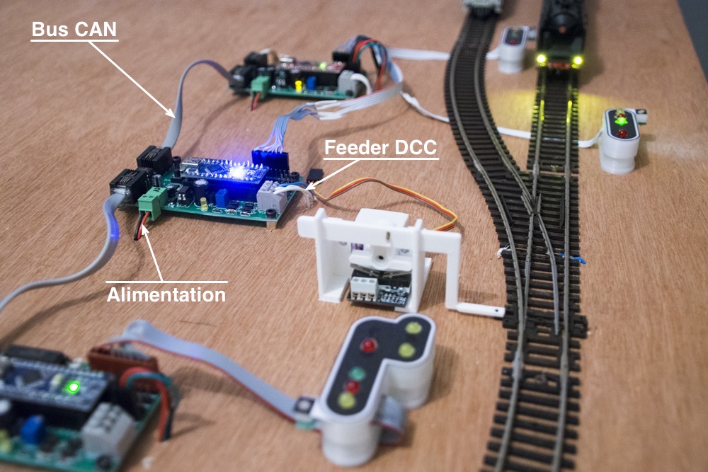

Figure 12 : L'installation des Satellites est en cours
Figure 12 : L’installation des Satellites est en cours
On remarque le bus Can qui passe de satellite en satellite via des câbles téléphoniques terminés par des prises RJ11, le bus d’alimentation 9V qui alimente les cartes satellite et le bus DCC qui alimente les rails.
On voit ici un satellite avec une commande d’aiguille réalisée avec un servo standard placé dans un convertisseur de rotation en translation (réalisé en impression 3D), et deux satellites connectés à des signaux carrés.
