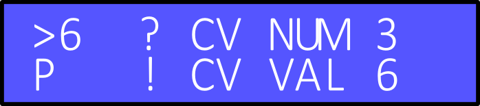

- Inscription de CV sur la voie principale (donc pas sur voie de programmation) ;

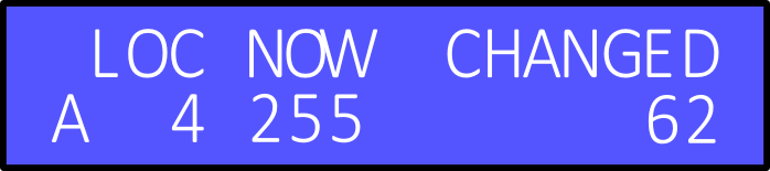

- Conduite simultanée de plusieurs locos ; chaque loco est appelée par un seul bouton de la télécommande qui lui est dédié ;
- Configuré pour 4 locos mais c’est extensible car cela dépend du nombre de boutons disponibles sur la télécommande ; les numéros de décodeurs associés à chaque loco sont enregistrés dans l’EEPROM.

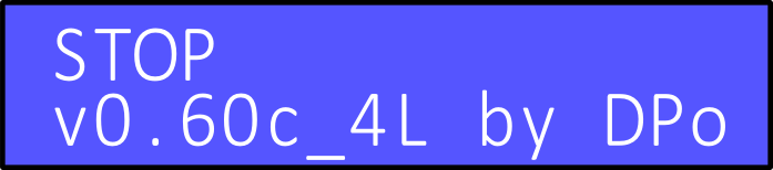

- Coupure/activation du signal DCC sur la voie par la télécommande ;

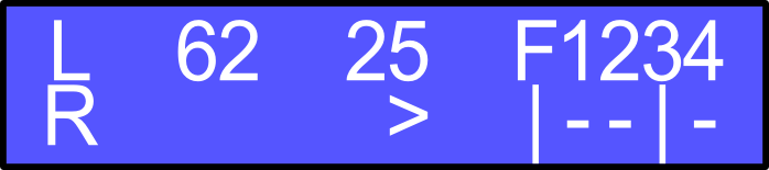

- Affichage sur LCD des paramètres de la loco active (numéro, vitesse, sens de marche et fonctions actives) ;

Il y a deux moyens de régler la vitesse :- commande traditionnelle : appuyez sur la "flèche haut" pour augmenter la vitesse et "flèche bas" pour la diminuer ; la variation a lieu cran par cran.
- commande rapide : appuyez sur un chiffre de 0 à 9 -> appui sur 1=cran 15, 2=cran 25, 3=cran 35 ,.., 9=cran 95 ; 0=arrêt ;
- Cette commande rapide permet d’obtenir immédiatement une vitesse prédéfinie en épargnant les appuis sur les touches "flèche haut" et "flèche bas".
- Les deux commandes peuvent être utilisées simultanément et se complètent naturellement ; par exemple, une loco entre en gare (appui sur la touche 4 => cran 45 pour passer sur l’aiguillage en position déviée), puis approche de l’extrémité du quai (appui sur la touche 1 => cran 15) et l’arrêt a lieu par appuis successifs sur la "flèche bas" (diminution cran par cran) ou appui sur la touche 0.
- L’appui sur la touche 0 garantit une vitesse nulle.
Attention ! En pratique, le contrôleur n’impose pas une vitesse (en km/h) mais un cran de vitesse déterminé (0 à 127) ; un réglage du décodeur de chaque loco est nécessaire (mais pas obligatoire, c’est à vous de voir) pour assurer la correspondance avec la vitesse à l’échelle.

- Lire les CV d’un décodeur.

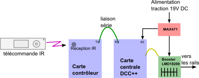

La solution complète a donc recours à deux cartes distinctes :
- La carte Centrale DCC++
- La carte contrôleur

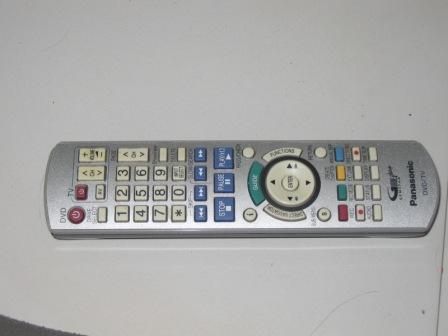

- 1 télécommande IR ; c’est une télécommande récupérée d’un ancien lecteur/enregistreur de DVD de marque PANASONIC ; une autre peut également convenir, à condition qu’elle comporte suffisamment de boutons…
- Télécommande TV/DVD Panasonic

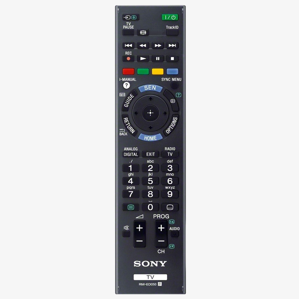

Le croquis décrit inclut également les codes pour une télécommande SONY (Modèle RM-ED050) de téléviseur BRAVIA.
- Télécommande SONY pour laquelle les codes sont également fournis

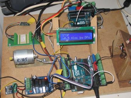

Le tout, à l’état de prototype fonctionnel, est actuellement monté sur une planche en MDF (voir la photo) ; le buzzer n’est ici pas encore raccordé.
- Prototype de la centrale DCC++ avec télécommande infrarouge
A l’avant-plan, on observe de gauche à droite le convertisseur courant/tension MAX471, le booster à base de LMD18200 (fils noir et jaune = départ vers la voie) et la carte "Centrale DCC++" ; la carte contrôleur se situe derrière l’afficheur LCD. Le pupitre à l’extrême droite ne fait pas partie du projet.
En haut à gauche, un moteur et son décodeur qui servent de banc d’essai pour la centrale mais aussi pour les décodeurs et les locos.
Chaque carte est alimentée par sa propre source de tension. La puissance est fournie au booster par une alimentation de PC portable (U = 19,5 VDC) dont la fiche DC a été adaptée en conséquence. Dans une version plus définitive, on pourra alimenter le tout via une source de tension unique de 19 V DC de laquelle on dérivera par un circuit abaisseur de tension une sortie 9 V DC vers les deux cartes Arduino.
L’alimentation de PC dispose de sa propre protection contre les courts-circuits qui est particulièrement efficace mais elle pose un problème de sélectivité ; en effet, elle déclenche toujours en premier lieu avant que les détections par logiciel n’aient pu constater le problème. Ce qui signifie que lorsqu’une loco talonne un aiguillage dont le cœur est alimenté électriquement (occasionnant un court-circuit franc) tout s’arrête et il faut faire un reset général.

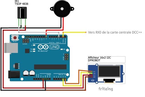

Voici les liaisons à réaliser pour le contrôleur :
- Schéma du contrôleur
Le récepteur IR
Le capteur IR TSOP 4838 est raccordé comme suit à l’Arduino UNO :
- Broche 1 (à gauche lorsque le capteur est vu de face) = Vout (broche 3 de l’Arduino)
- Broche 2 (au centre) = GND raccordée à un GND de l’Arduino
- Broche 3 (à droite lorsque le capteur est vu de face) = Vcc (+5v de l’Arduino)
L’afficheur
L’affichage se réalise à l’aide d’un LCD 2 lignes 16 caractères I2C ; celui utilisé ici est le LCD1602 de DFROBOT, article TOY0046.
Il est raccordé comme suit :
- Vcc raccordée au +5V de la carte
- GND raccordée à un GND de la carte
- SDA à la broche A4
- SCL à la broche A5
Attention ! Dans certaines documentations, ces 2 broches sont inversées à tort.
Pour votre facilité, voici la librairie utilisée pour l’afficheur :

Vous devez lier les cartes "centrale DCC++" et "contrôleur" par la liaison série TX/RX : la broche 1 TX0 de la carte "contrôleur" doit être reliée à la broche 0 RX0 de la carte "centrale DCC++". N’oubliez pas de lier les broches GND des deux cartes entre elles.
Attention ! Comme vous disposerez de deux cartes Arduino UNO reliées par la liaison série, vous devez retirer cette liaison temporairement lors du téléversement des croquis sous peine d’obtenir une erreur en fin de compilation. N’oubliez pas de la replacer ensuite…

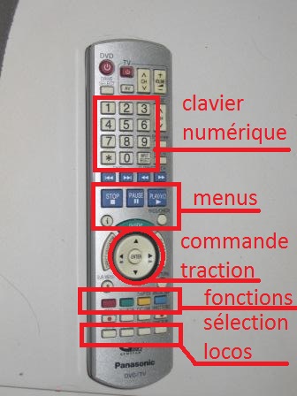

Adaptation du croquis à votre télécommande.
Une adaptation du croquis à votre télécommande est nécessaire car il y a fort à parier que les codes IR envoyés seront différents de ceux de la PANASONIC.
La partie du code éventuellement à adapter est reproduite ci-dessous.
//definition des codes de la telecommande Panasonic //codes pour télécommande Panasonic librairie IRLib #define arrow_up 3796283338 #define repeat1 2166136261 // certaines télécommandes envoient un (des) code(s) spécifique(s) lors de l'appui long ou du maintien sur une touche #define repeat2 1556999678// certaines télécommandes envoient un (des) code(s) spécifique(s) lors de l'appui long ou du maintien sur une touche #define arrow_down 989538004 #define arrow_left 1296259434 #define arrow_right 3138313506 #define digit_0 950179491 #define digit_1 1366498449 #define digit_2 1242645753 #define digit_3 577270721 #define digit_4 278230305 #define digit_5 3236444089 #define digit_6 2050858721 #define digit_7 1376882089 #define digit_8 1077841673 #define digit_9 809146499 #define button_pause 2860196199 #define button_play 3737721253 #define button_light 1562762607 // fonction F0 #define button_OK 189926636 #define button_PROG 618970697 #define button_DELETE 52104363 #define button_loco1 3096697063 #define button_loco2 4003586079 #define button_loco3 1913490470 #define button_loco4 3857854961 #define button_F1 568341793 //rouge #define button_F2 938060567 //vert #define button_F3 645776457 //bleu #define button_F4 309669706 #define button_F5 400358607 #define button_F6 191349048 // codes pour télécommande TV SONY RM-ED050 /* #define arrow_up 3962033213 #define repeat1 425423268 // certaines télécommandes envoient un (des) code(s) spécifique(s) lors de l'appui long ou du maintien sur une touche #define repeat2 1556999678// certaines télécommandes envoient un (des) code(s) spécifique(s) lors de l'appui long ou du maintien sur une touche ; pas utilisee ici #define arrow_down 141285788 #define arrow_left 440544835 #define arrow_right 2721830948 #define digit_0 990610224 #define digit_1 544993039 #define digit_2 3896860046 #define digit_3 3417827657 #define digit_4 740241778 #define digit_5 2422134005 #define digit_6 2363614204 #define digit_7 828053765 #define digit_8 3330015670 #define digit_9 3021527401 #define button_pause 920158043 #define button_play 1664997572 #define button_light 3234147071 //bouton jaune fonction F0 #define button_OK 1922410756 //bouton central #define button_PROG 726507874 //bouton record point rouge #define button_DELETE 3934206650 //bouton EXIT #define button_loco1 583823042 //bouton retour debut |<< #define button_loco2 735876127 //bouton retour << #define button_loco3 3173596934 //bouton avance >> #define button_loco4 1492441743 //bouton avance fin >>| #define button_F1 3795534161 // bouton rouge #define button_F2 3461693924 //bouton vert #define button_F3 2046533204 //bouton bleu #define button_F4 191349048 * /
Si vous possédez une télécommande PANASONIC, il est possible que cela fonctionne immédiatement.
Si vous disposez d’une télécommande SONY pour téléviseur, essayez d’abord en activant les codes insérés dans le croquis. Pour ce faire, mettez sous forme de commentaires (=commentez par /* et */) les codes pour télécommande PANASONIC et retirer les balises de commentaires (/* et */ = décommentez) pour la télécommande SONY ; en espérant que les codes SONY soient relativement universels…
Vous pourriez également essayer avec une télécommande universelle en sélectionnant ces mêmes codes.
Si aucune de ces solutions ne donne satisfaction, vous pouvez modifiez les codes en regard de chaque instruction #define du bouton correspondant.

Le tableau qui suit reproduit la correspondance entre les touches des télécommandes PANASONIC et SONY, les noms de variables associées dans le croquis et les valeurs numériques utilisées dans le croquis. Ces valeurs servent à déclencher des actions dans la carte contrôleur.
Bouton PANASONIC | Bouton SONY | Valeur numérique | Variable |
0 | 0 | 0 | digit_0 |
1 | 1 | 1 | digit_1 |
2 | 2 | 2 | digit_2 |
3 | 3 | 3 | digit_3 |
4 | 4 | 4 | digit_4 |
5 | 5 | 5 | digit_5 |
6 | 6 | 6 | digit_6 |
7 | 7 | 7 | digit_7 |
8 | 8 | 8 | digit_8 |
9 | 9 | 9 | digit_9 |
Flèche gauche | Flèche gauche | 10 | arrow_left |
Flèche droite | Flèche droite | 11 | arrow_right |
Flèche haut | Flèche haut | 12 | arrow_up |
Flèche bas | Flèche bas | 13 | arrow_down |
OK | central (+) | 20 | button_OK |
PROG | RECORD (point rouge) | 21 | button_PROG |
PAUSE | PAUSE | 24 | button_pause |
PLAY | PLAY | 25 | button_play |
loco_1 | │<< | 26 | button_loco1 |
loco_2 | << | 27 | button_loco2 |
loco_3 | >> | 28 | button_loco3 |
loco_4 | >>│ | 29 | button_loco4 |
DELETE | EXIT | 30 | button_delete |
Jaune | Jaune | 40 | button_light |
Rouge | Rouge | 41 | button_F1 |
Vert | Vert | 42 | button_F2 |
Bleu | Bleu | 43 | button_F3 |
REC | TV | 44 | button_F4 |
INPUT SELECT | DIGITAL | 22 | button_adresseLoco |

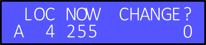

Comme mentionné ci-dessus, les adresses DCC des décodeurs sont définies dans l’EEPROM. Avant de commencer, vous devez les enregister. Voyez le point 6.4 ci-dessous.
Il est souhaitable de conserver au moins une des adresses à 3 car c’est le réglage d’usine de tous les décodeurs.

Le mode d’emploi décrit les touches de la télécommande PANASONIC ; en consultant le tableau de correspondance ci-dessus, il est facile d’en déduire l’équivalence pour les télécommandes SONY ou autres.
- La télécommande PANASONIC utilisée et les zones de boutons
Quatre menus sont disponibles et sélectionnables par les touches suivantes de la télécommande :
Menu STOP (touche PAUSE) : coupure du signal DCC vers la voie
Au démarrage, c’est le menu STOP qui est actif ; aucun signal n’est envoyé vers la voie.
Si ce menu est activé en cours d’exploitation normale (menu RUN), les valeurs de vitesse des engins de traction sont ramenées à 0 ; le sens de marche est conservé. Cette commande est donc également la touche d’arrêt général de toutes les locos.
- Menu STOP
Menu RUN (touche PLAY) : commande des locos (exploitation normale)
Pour commencer l’exploitation normale, appuyez sur la touche PLAY. Sélectionnez la loco que vous souhaitez commander par appui sur la touche qui lui est dédiée (voir les 4 touches du fond sur la photo de la télécommande PANASONIC). La touche la plus à gauche = loco n°1. Par défaut, c’est la loco 1 qui est sélectionnée.
Pour régler la vitesse d’une loco, il y deux solutions :
- Vous utilisez les flèches vers le haut (pour augmenter) ou vers le bas (pour diminuer) ; la progression a lieu cran par cran.
- Vous utilisez le système plus rapide en appuyant sur une des touches numériques du clavier ; un appui sur 4 donne le cran 45, sur 8, le cran 85, sur 0, le cran 0 (arrêt), etc.
Pour inverser le sens de marche, utilisez les flèches gauche ou droite selon le cas (1 bip aigu).
Pour allumer/éteindre les feux, utilisez la touche jaune (fonction bascule ON/OFF) ; si la loco se retrouve sans tension (à cause d’un faux contact p. ex.), les feux retrouveront leur aspect après résolution du problème. Faites de même pour les autres fonctions. Par exemple, activez F3 (ou désactivez) en appuyant sur la touche bleue.
Pour un arrêt d’urgence, appuyez sur PAUSE ou STOP ; toutes les machines s’arrêtent mais conservent leur sens de marche ; appuyez sur PLAY pour remettre en service.

L’écran renseigne sur la première ligne successivement le numéro de la loco sélectionnée (= adresse du décodeur correspondant, ici 62), le cran de marche (ici 25) et les fonctions sélectionnables (ici F = feux, 1=F1, 2 F2, etc.).
Sur la deuxième ligne, on identifie le menu actif (R=RUN), le sens de marche (ici > = avant) et l’état des fonctions (ici |=activées ou - = éteints) ; ici, F0 et F3 sont activées, les autres sont éteintes.

Introduisez d’abord le numéro de la CV que vous voulez modifier sans les zéros non significatifs à gauche ; donc pour modifier la CV 1, tapez 1 puis confirmez par ENTER (1 bip aigu). Introduisez ensuite la valeur décimale que vous voulez lui affecter sans les zéros non significatifs à gauche ; pour la valeur 3, tapez 3 puis confirmez par ENTER (2 bips aigus). Un point d’exclamation apparaît alors confirmant l’envoi de la commande (3 bips graves). Pour retourner au menu RUN, appuyez sur PLAY.
- Menu PROGRAM
Pour annuler en cours de configuration, appuyez sur DELETE.
Sur l’écran (en fin de réglage de la CV 3), la première ligne affiche >6 qui est le dernier chiffre entré par la télécommande ainsi que CV NUM 3 qui est le numéro de la CV sélectionnée à l’étape précédente. La deuxième ligne indique P (menu PROGRAM), le point d’exclamation de confirmation de l’envoi de la commande et la valeur sélectionnée pour la CV (ici 6).

Pour commencer, appuyez sur la touche INPUT SELECT. Vous obtenez l’écran suivant :
- Menu ADRESSE (1)
En appuyant sur les flèches gauche et droite, vous pouvez consulter les adresses des décodeurs enregistrées actuellement dans l’EEPROM pour chaque loco.
L’écran renseigne sur la deuxième ligne successivement A (qui identifie le menu ADRESSE), le numéro du bouton de la loco sélectionnée (sous LOC, ici 4), l’adresse de décodeur qui y est actuellement associée (sous NOW, ici 255), la nouvelle adresse éventuellement à affecter (0 signifie "pas de nouvelle association en cours").
Si vous souhaitez modifier cette association :
• appuyez sur OK ;
• introduisez la nouvelle adresse de décodeur que vous voulez associer (ici, on a choisi 62) ;
• acceptez par OK ; la modification est introduite dans l’EEPROM avec une confirmation sonore
• pour annuler, appuyez sur DELETE.
- Menu ADRESSE (2)
Le bouton loco4 est maintenant associé au décodeur d’adresse 62 (indication CHANGED en première ligne).
