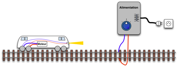

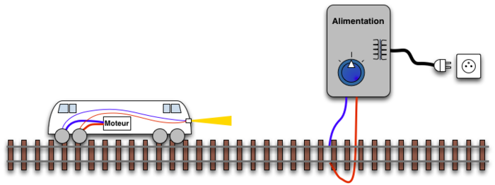

Si le système est analogique, l’alimentation délivre une tension variable en fonction de la vitesse désirée, soit continue, avec un rhéostat, soit en impulsions modulées (PWM). Mais elle ne permet de piloter qu’un tronçon de rails auquel l’alimentation est raccordée, soit la et les locomotives présentes sur ce morceau sans aucune distinction.
Dans cette optique de piloter plusieurs trains avec une alimentation, 2 façons simples sont à notre disposition :

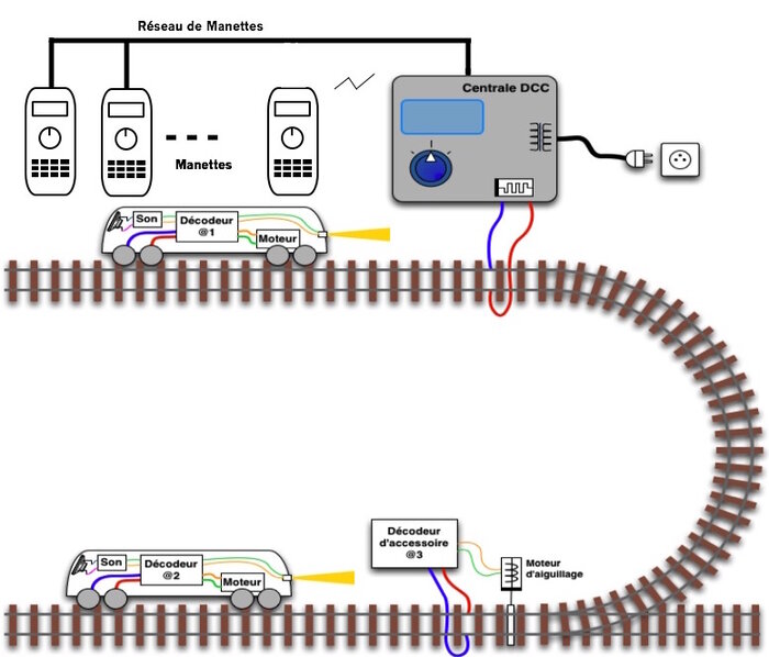

Si le système est numérique (digital en anglais), la promesse (commerciale) d’une alimentation numérique est de permettre de piloter plusieurs trains et accessoires à partir de 2 fils seulement connectés aux rails. Ces 2 fils conduisent à la fois la puissance de traction ET des ordres de pilotage du matériel roulant (vitesses, fonctions des locos telles que lumière, sons, etc..). Cette simplification extrême est représentée sur la figure suivante qui met en oeuvre une centrale DCC (avec son amplificateur dit "Booster", ici intégré à la centrale) et des décodeurs dans chaque loco.
Le protocole DCC est le plus répandu, mais il existe cependant d’autres protocoles comme le MFX ou celui de MOTOROLA, plus anciens.
A ce stade, l’Arduino pourra être aussi impliqué dans la production du signal DCC et la commande des accessoires (comme en analogique). Des exemples sont décrits dans ce site.
Mais, même si un avantage du numérique apparaît déjà avec la possibilité de piloter plusieurs machines sur une même voie, la partie n’est pas gagnée car un réseau ferroviaire ne se résume pas à ces seuls éléments.
Il faut compter avec les décodeurs à installer dans les trains et accessoires. Et il faut aussi envisager d’intégrer la rétrosignalisation pour assurer quelques automatismes.

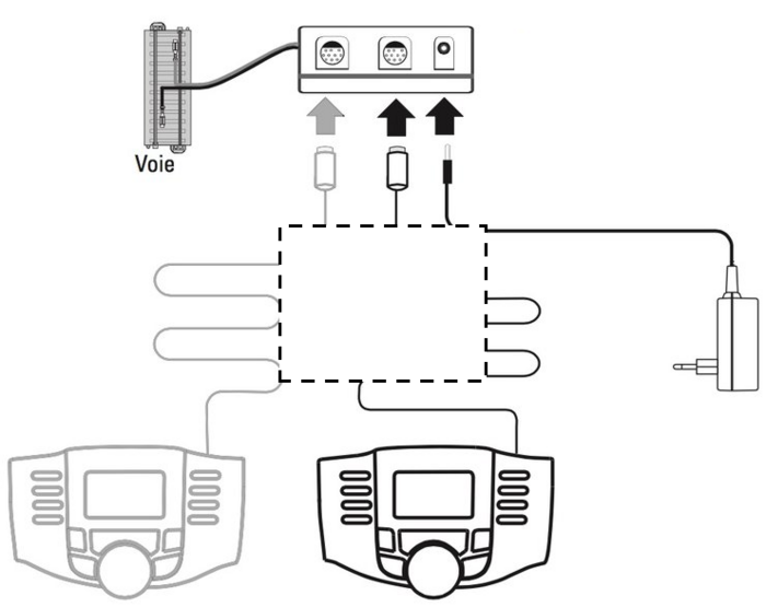

Ce système DCC simple est en général constitué de deux parties : une manette de commande et un générateur de puissance.
Les plus populaires sont la Multimaus de Roco/Fleischmann et la MS2 de Märklin (représentée ci-dessous). Mais l’offre est immense et le choix difficile car les combinaisons d’éléments de marques différentes sont peu nombreuses et onéreuses. D’où l’interêt de l’Arduino pour se passer de ces éléments onéreux et satisfaire exactement ses propres besoins, le propre du DIY

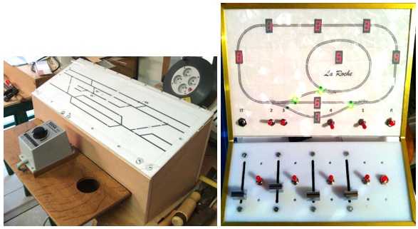

Voici deux exemples de TCO pour représenter le circuit, les positions des trains et des aiguilles et commander quelques trains et des aiguilles.
Le premier est un TCO "classique" de réseau analogique et le second est celui de mon premier réseau digital (il est construit autour d’un Mega2560).

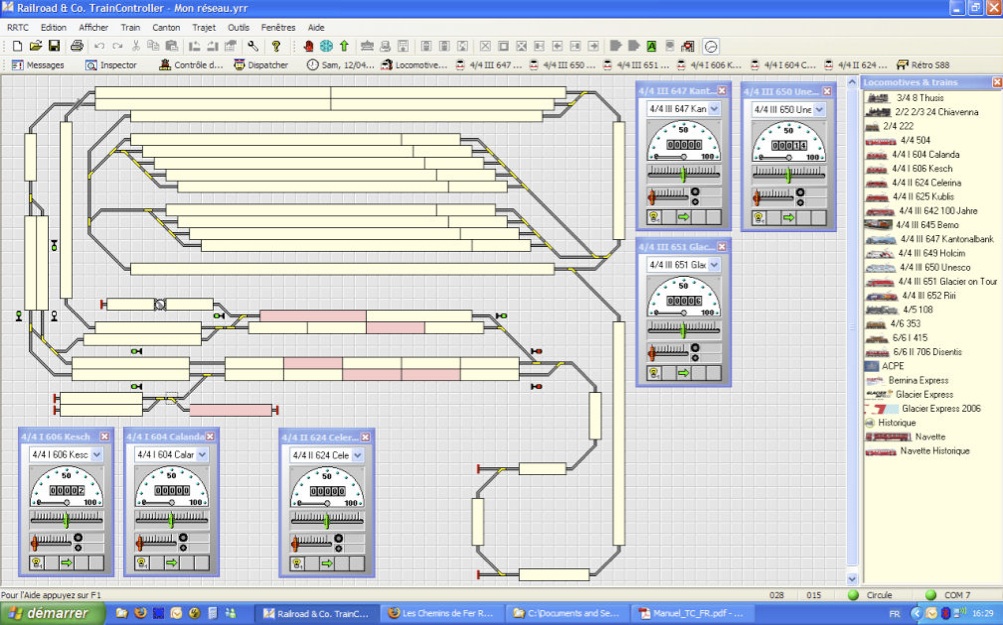

A l’opposé, certains pourraient préférer un écran d’ordinateur avec un logiciel de pilotage (RocRail, JMRI, iTrain, TrainController, Windigipet, etc..), connecté à une centrale numérique en USB ou utiliser leur tablette via une liaison WiFi.

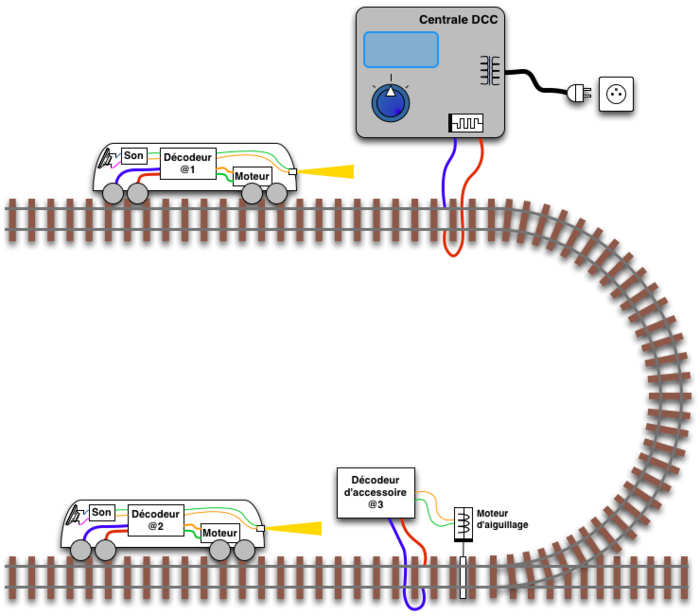

Il reste que cela impose de disposer d’autant de décodeurs que de matériels roulants et d’accessoires ou groupes d’accessoires (une commande DCC peut agir sur 8 actionneurs maximum).
A noter sur cette figure, que le réseau d’alimentation et de commande est souvent scindé en deux parties : une partie pour l’alimentation des locos, via les rails (et souvent aussi via les détecteurs de consommation de courant nécessaires au cantonnement) et une partie pour la transmission des commandes aux accessoires (aiguilles, signaux, éclairages, animations sonores, etc..), afin d’éviter les parasites inévitables sur les rails.

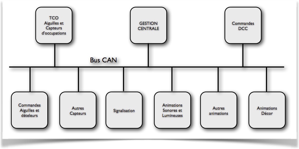

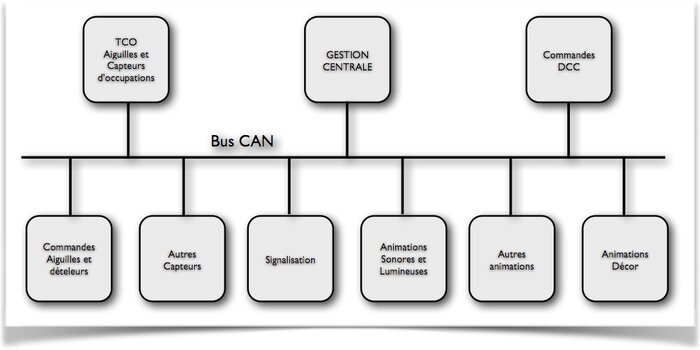

Mais on sait d’ores et déjà que les moyens d’interconnexion entre Arduino (SPI/Can ou I2C principalement) sont intégrés au micro-contrôleur et sont extensibles à loisir, du fait de leur présence native et d’une documentation bien fournie.

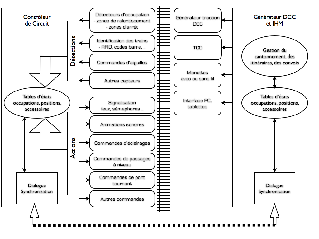

Schémas d’architecture

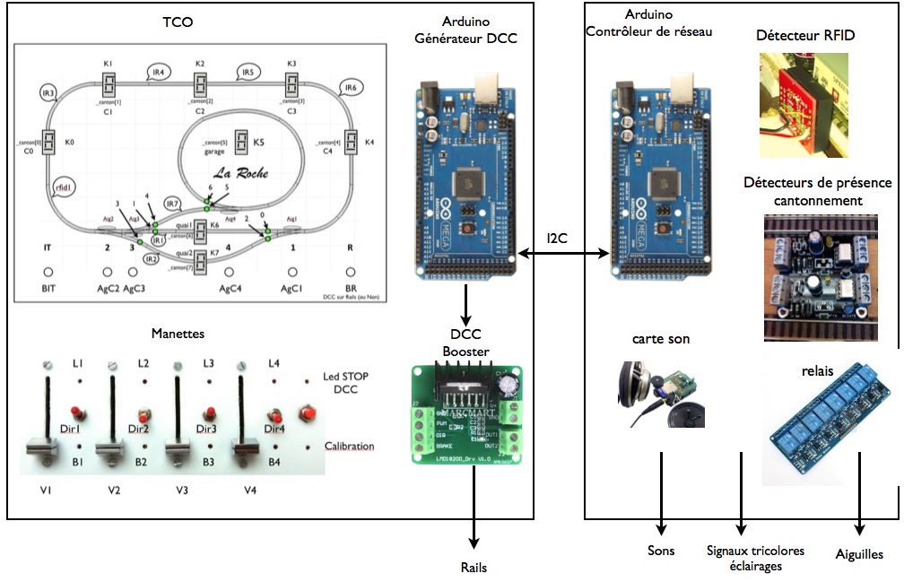

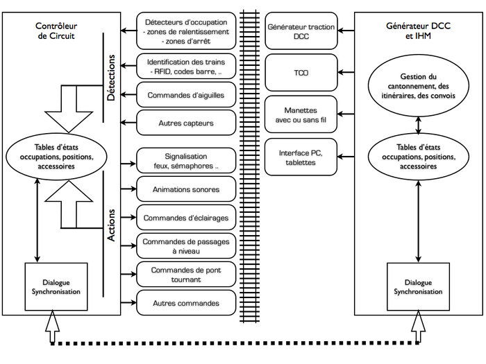

La Figure 8 représente un exemple (parmi plein d’autres) de système composé de deux parties qui coopèrent pour assurer l’ensemble des animations d’un réseau :
à gauche la génération du DCC digital ou du PWM analogique, donc le pilotage des trains et l’IHM sous forme de TCO et de curseurs de commande de vitesse ;
et à droite le contrôle du réseau, donc les accessoires, les capteurs, la rétrosignalisation, les animations.
Ces 2 parties coopèrent grâce à une liaison série rapide (ici I2C).
Le pilotage des trains requiert la génération du signal de traction. Le comportement des trains sera la résultante des actions du ou des pilotes (manettes) et des retours de signalisation (cantons ou aiguilles libres ou occupés), signaux de ralentissement, etc..
Le pilotage d’un train nécessitant, en digital, la connaissance de son adresse DCC, il est indispensable de connaitre sa position et les contraintes liées à cette position (occupation du canton suivant, sémaphore, carré ou contrainte d’itinéraire).
L’Arduino Générateur DCC recevra donc les commandes des pilotes directement et les informations de positionnement et de cantonnement par l’intermédiaire de l’Arduino Contrôleur de réseau.
Ce dernier devra s’occuper des différents capteurs (capteurs de présence, d’occupation, d’identification, d’incidents, etc..) et des différents actionneurs (aiguilles, signaux, éclairages, sons, etc..).
Tous les deux maintiendront des tableaux de variables communes qui représentent l’état du réseau et du trafic et permettent au Générateur DCC de piloter directement les trains. Le pilotage de chaque train est la résultante de plusieurs volontés : celle du pilote (moi, mes enfants, mes amis) et celles du système (sécurité, automatismes). Cela n’enlève rien au plaisir de piloter : tout au plus, nos trains ralentissent et s’arrêtent parfois, puis redémarrent, sans accident.
L’Arduino contrôleur du circuit, à gauche, n’a pas d’interface homme-machine. Il est chargé des détections et des actions :
détections d’occupation (détection de consommation, barrières infrarouges, détecteurs à effet Hall, etc..) pour les zones de ralentissement et les zones d’arrêt de chaque canton. Ces détections servent à suivre la position des trains ;
identification des trains (capteur RFID, code barre, etc..) pour connaître les numéros de trains, grâce à laquelle le système pourra piloter les trains par leur adresse DCC ;
autres capteurs (photosensibles, par exemple, pour commander des animations de jour ou de nuit)
commandes d’aiguilles pour positionner les aiguilles en mode droit ou dévié ;
commandes des signaux (feux tricolores ou feux complexes) ;
animations sonores correspondant aux passages des trains (annonces en gare, bruits divers) ;
commandes d’éclairage (éclairage public, éclairage des bâtiments et boutiques, animations lumineuses) ;
commandes de rotondes et passages à niveau ;
autres commandes selon les contextes.
Toutes les détections et l’état des dispositifs commandés seront consignés dans une table d’états qui est mise à jour à chaque détection et chaque ordre reçu de l’Arduino générateur de traction et d’IHM.
Ce dernier dispose d’une table similaire qui sert à alimenter le générateur DCC ou de traction (ralentir un train entrant dans une zone de ralentissement, changer l’état d’une aiguille pour le passage d’un train selon un itinéraire donné, etc..) et à afficher l’état du réseau sur un TCO et/ou sur un écran informatique.
Des manettes et des boutons manipulés par les pilotes transmettent des ordres qui sont acheminés vers l’Arduino contrôleur du circuit qui les exécutera en mettant sa table à jour.
Les deux tables sont synchronisées par un protocole de communication rapide tel que l’I2C ou plutôt le CAN.
Rien n’empêche de réaliser l’Arduino contrôleur du circuit et l’Arduino générateur de traction sur des bases Arduino Mega ou DUE qui offrent un grand nombre d’entrées-sorties (70). Si ce nombre n’est pas suffisant (cas d’un grand réseau), plusieurs Arduino peuvent être connectés sur le bus. Des circuits d’extension d’entrées/sorties peuvent aussi être utilisés (registres à décalages 74HC595 pour ajouter 8 sorties par boitier ou MCP23017 pour ajouter 16 entrées/sorties par boitier - 8 maximum - via I2C).
Comme indiqué au début de ce paragraphe, la répartition des fonctions dans cet exemple n’est pas la seule possible. Il serait plus évident par exemple d’associer la fonction TCO avec la connaissance de la topologie du réseau et l’état des occupations. Mais il ne faut pas oublier qu’un Arduino n’a qu’un nombre limité de ports et le découpage fonctionnel doit tenir compte des choix matériels de chacun. L’exemple plus loin éclate beaucoup plus l’architecture en modules interconnectés via un bus CAN.
Flexibilité, évolutivité
On tendra vers un système polyvalent. Petit ou grand réseau, il s’agit d’avoir la même architecture pour pouvoir l’agrandir sans changer ce qui a été fait précédemment. Dans cette optique de système polyvalent, si le réseau même petit contient bon nombre de choses, un Arduino seul ne sera pas forcément suffisant.
On notera en particulier que la transmission et la traction ne sont utilisées QUE pour commander les matériels roulants mais pas les accessoires, ce qui permet de se passer des décodeurs d’accessoires.
La technologie de communication (SPI/CAN, I2C) permettra aux Arduino de coopérer, entre eux d’une part et avec un certain nombre de périphériques d’autre part.
Mais d’autres technologies de communication seront supportées notamment pour l’interface avec un ordinateur personnel qui supporte principalement l’USB en communication série asynchrone, le Bluetooth ou le Wifi pour le sans fil.

La possibilité de réaliser un système de pilotage 100% à base d’Arduino existe bien réellement et nous espérons que Locoduino vous y conduira progressivement. Mais, dans la pratique, beaucoup de modélistes voudront réutiliser certains dispositifs qu’ils possèdent déjà.
L’Arduino contrôleur du circuit pourrait, par exemple, générer le signal de rétrosignalisation du protocole S88 pour s’interfacer avec une centrale existante.
Un décodeur d’accessoires à base d’Arduino peut aussi trouver sa place dans un système comprenant un logiciel de pilotage sur PC et une centrale DCC.
Le générateur DCC pourrait être remplacé par un système de pilotage analogique.

Un ami a un enfant handicapé ayant donc des difficultés pour manipuler un commande de train.
il a un reseau hyper simple avec une centrale et une commande multimaus.
Je souhaite savoir s’il est possible de realiser une commande marche avant stop arriere grace a Arduino.
L’enfant étant capable de mouvement brusques et parfois incontrolé, nous souhaitons fabriquer une commande solide avec un gros levier ou curseur !
Je pense que si vous voulez remplacer une Multimaus par un Arduino, c’est compliqué (exemple sur ce site allemand : http://pgahtow.de/wiki/index.php?ti...).
Mais n’ayant pas expérimenté cette option, je ne peux vous le garantir.
Je pense que vous auriez peut-être moins de travail en réalisant une petite centrale comme expliqué dans cet article : http://www.locoduino.org/spip.php?a...
Dans ce cas vous pourriez la simplifier au strict nécessaire. On pourrait aussi vous aider un peu. Quel est votre niveau en électronique et en Arduino ?
j’ai des notions et d’electronique et d’Arduino. je sais souder, meme des CMS. Je suis un passionné d’aeromodelisme.
Dans le cas de ce train, il est deja equipé d’une centrale avec une commande multimaus. Cette centrale a une deuxieme prise (RJ45 ?) pour y mettre une deuxieme commande.
L’idee est de fabriquer une commande grosse et robuste avec un levier pour la marche avant arriere d’un train, et quelques boutons pour la lumiere du train et 2 aiguillages.
Cette commande se brancherait a la centrale existente a coté de la Multimaus.
Rien de plus.
Si cela parait plus simple de creer une centrale simplifiée Arduino, pourquoi pas.
C’est la ou votre experience pourra me donner des pistes a explorer.
Il s’agit ici de faire jouer un enfant dont les mouvements sont vraiments difficiles !
Merci pour les liens !
En plus, ce serait une 2ème multimaus (fonctionnement différent de la 1ère).
En fait, s’il s’agit seulement de mettre entre les mains de l’enfant un curseur de vitesse solide et quelques boutons, vous pouvez peut-être bricoler une multimaus du commerce (on en trouve à 60€ chez DM Toys en ce moment) ou d’occasion sur un site ad hoc.
Vous pouvez tenter de "déporter" les organes de commande choisis au bout d’un câble pas trop long, dans un boitier solide et ergonomique, en conservant la multimaus, son électronique et son logiciel.
Je vois que c’est bien plus complexe qu’esperé....
le plus simple semble effectivement de modifier une multimaus en deportant le potenciometre et quelques boutons. l’autre option de creer une centrale avec une carte arduino et un LMD1800 semble aussi assez simple vu la faible complexité du reseau considéré.
Je pense avoir trouvé peut etre exactement ce que je cherche !!!!
cela semble fonctionner avec un ARDUINO UNO tout simple (que j’ai en stock), et un simple composant MAX485 (3 euros livré de puis l’espagne ou j’habite) plus qu’a attendre quelques jours pour commencer les essais.
au debut aucun resultat. JE branchait mon ensemble sur la prise "Master"de la centrale de mon ami... mais rien ne bougeait.
finalement, en laissant sa Multimaus sur le Master, et en branchant mon systeme sur le Slave, cela a marché !!!
la seule chose que j’ai du faire, c’est d’inverser les fil A et B (signaux allant vers la centrale), car j’avais lu quelque part que des gens avaient eu besoin de cela pour que ca marche !

Personnellement, je ne cherche pas à utiliser TrainController dans mes projets Arduino.
Mais votre question est pertinente si vous disposez de ce logiciel. Pour vous répondre j’aimerai connaître plus précisément ce logiciel et ses interfaces. Pouvez-vous nous donner des indications d’après la notice de TrainController.
Il est fort probable qu’il soit possible de développer une interface compatible TrainController sur Arduino, si elle n’existe pas déjà.
Vous avez compris que le sujet est vaste et les cas de figure nombreux. Aussi il serait intéressant de préciser ce que vous souhaiteriez.
Le logiciel de supervision permet la commande automatique d’un réseau (itinéraires, ...). Il utilise des interfaces plus ou moins standards (commerciaux ou libres) pour communiquer avec la centrale digitale. Celle-ci peut donc rester élémentaire. Les logiciels les plus courants sont windigipet, itrain, traincontroller, rocrail, ....
Voici la liste des interfaces pour train controller : http://www.freiwald.com/pages/hardw...
Pour un système relativement simple composé de MS2 et arduino (partageant le même bus CAN) et la gleisbox de Marklin, la connexion vers un PC peut se faire via le module suivant : http://can-digital-bahn.com/modul.p... (le protocole sur le CAN bus est disponible aussi via cette page web). Ce module pourrait être facilement composé par un arduino et son shield Can bus. Le module CC schnitte reste relativement cher par rapport à la structure arduino.
Encore faut-il le programmer et choisir l’interface adéquat.
Il y a 3 grandes approches possibles pour "superviser" un modèle réduit de réseau ferroviaire :
on commence par acheter une centrale (Multimaus, ECOS, Z21, SPROG3, MS2, etc..) puis on ajoute le "superviseur" (JMRI, ROCRAIL, RRTC, ou autres Tablettes et smartphones), avec aussi l’intégration de la rétrosignalisation.
on choisit le superviseur (RRTC dans votre cas) et on ajoute ensuite la centrale, en se posant la question de "pourquoi pas en Arduino" : j’avoue que je n’avais pas pensé à ce cas ! Ou alors vous êtes parti avec un centrale minimale (type CS2) et vous voulez monter en gamme en DIY.
on laisse tomber les produits du commerce et on construit son système ce qui permet de comprendre comment il fonctionne et permet de le personnaliser à loisir (c’est la solution que j’ai choisie)
