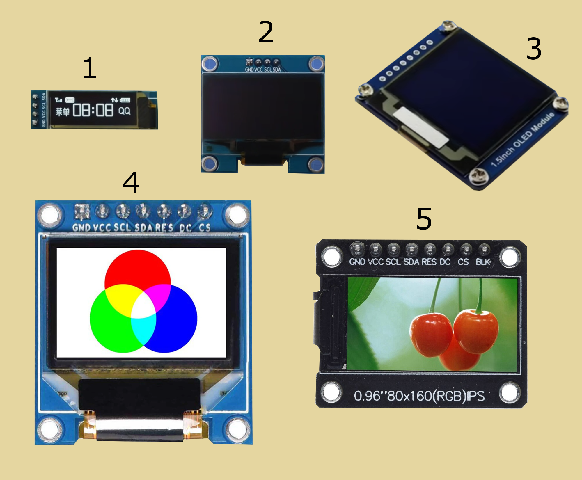

Il existe des écrans monochromes (n’affichant qu’une seule couleur) et des écrans capables généralement d’afficher 65536 couleurs différentes. Les écrans monochromes peuvent déjà servir à la réalisation d’un affichage municipal pouvant afficher des informations sur la commune (nom de la ville, horaires d’ouverture de la mairie, date du prochain conseil municipal, diverses manifestations à venir, etc.). Pour réaliser un mobilier urbain publicitaire comme nous le proposons dans cet article, il faut évidemment choisir un écran couleur afin de lui faire afficher des images en couleurs au format bitmap (publicités trouvées sur internet pour des parfums, des voitures, d’autres produits, ou bien images dessinées avec un logiciel de dessin).
La deuxième considération à prendre en compte est la taille de l’écran. Les plus petits ont une taille de 0,95 pouce de diagonale (soit 24 mm), ce qui représente 2,10 m à l’échelle H0 (1/87) et 1,08 m à l’échelle 0 (1/45). Le composant est encore trop grand pour être utilisé aux échelles N (1/160) ou Z (1/220). Parmi les écrans de 0,95 pouce, certains font 96 pixels de large par 64 pixels de haut, alors que d’autres font 160 X 80 pixels ; la géométrie du mobilier urbain ne sera donc pas la même. Bien évidemment, un écran peut être utilisé en orientation paysage (à l’horizontale) ou en orientation portrait (à la verticale) tant qu’il s’agit d’afficher une image : il suffit de travailler l’image avec un logiciel de dessin et d’orienter l’écran comme on veut (voir plus loin). Les écrans étant soudés sur un circuit imprimé, c’est la dimension de celui-ci qui fixe la géométrie et les dimensions du matériel urbain reproduit (voir par exemple la figure 8 qui donne les dimensions de l’écran que nous avons utilisé). Avant de commander un écran, il est nécessaire de se renseigner sur sa taille (en mm et en pixels), mais aussi sur les dimensions hors tout du circuit imprimé qui le supporte. La figure 1 montre quelques exemples d’écrans.
1 : écran monochrome I2C 128 x 32
2 : écran bicolore I2C 128 x 64
3 : écran monochrome I2C ou SPI 128 x 128
4 : écran couleur SPI 96 x 64
5 : écran couleur SPI 160 x 80

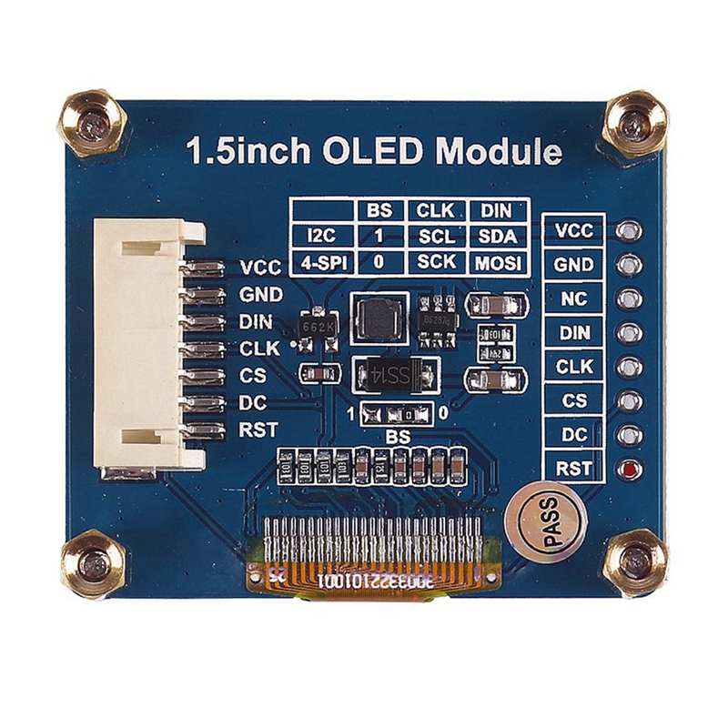

Ecran connectable en SPI ou en I2C : la modification se fait au niveau du jumper BS (Bus Select).
Les écrans I2C ont quatre broches, deux pour l’alimentation (GND et VCC) et deux pour les signaux (SCL et SDA). Les écrans SPI ont un peu plus de broches : deux servent à l’alimentation (GND et VCC), mais on trouve aussi COPI (souvent notée SDA), SCK (souvent noté SCL), et SS (ou CS) pour sélectionner l’écran s’il y a plusieurs périphériques sur le même bus SPI. Si plusieurs périphériques I2C sont reliés au même bus I2C, le périphérique concerné (par exemple l’écran) est sélectionné par son adresse I2C. Comme le montre la figure 3, certains écrans permettent de choisir l’adresse I2C parmi deux possibles : cela permet d’utiliser deux écrans sur un même bus I2C, comme dans l’article Réalisation d’un affichage de gare ARRIVEE DEPART.

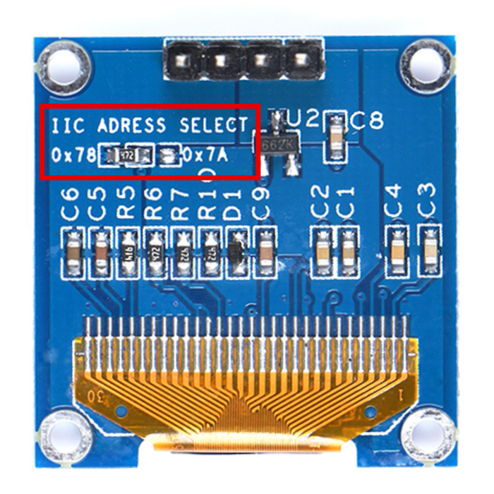

Possibilité de choisir l’adresse I2C parmi deux possibles.
Il ne faut pas toujours se fier à l’adresse qui est écrite au dos d’un circuit imprimé : par exemple, il existe des écrans identiques à celui de la figure 3, dont l’adresse devrait être 0x78 (ou 0x7A) mais dont l’adresse est en fait 0x3C (ou 0x3D) ! La sérigraphie ne correspond pas toujours à la réalité du contrôleur : pourquoi croyez-vous que le marché asiatique est moins cher ? Pour avoir une idée des différentes adresses possibles, vous pouvez consulter ce site d’Adafruit ou bien utiliser le programme I2C_Scanner.ino donné dans l’article Bibliothèque Wire : I2C au paragraphe "Rechercher l’adresse I2C d’un périphérique".

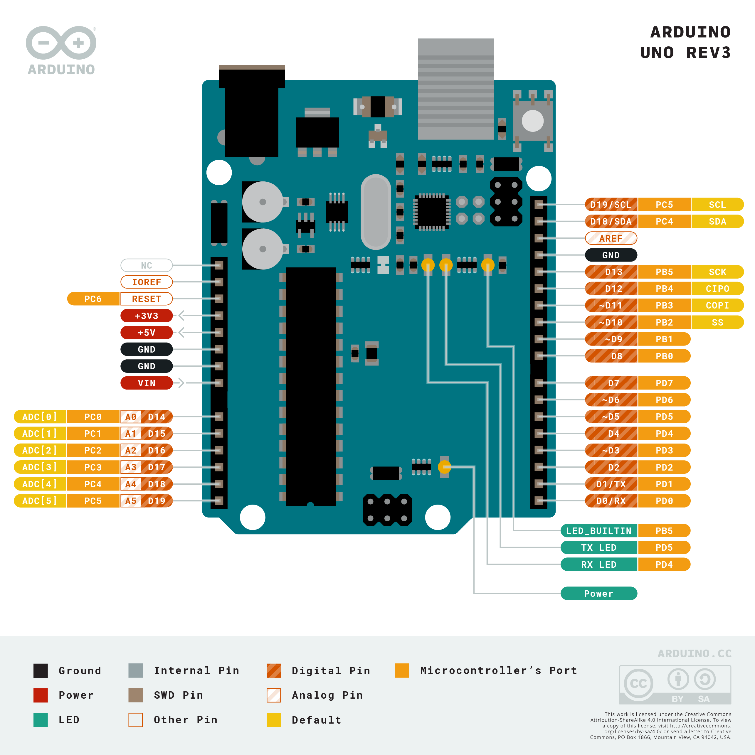

Sur une carte Arduino Uno ou Nano, les signaux SDA et SCL sont respectivement sur les broches A4 et A5, alors que les signaux SS, COPI, CIPO et SCK sont respectivement sur les broches D10, D11, D12 et D13 comme le montre la figure 4. C’est la bibliothèque Wire expliquée dans l’article Bibliothèque Wire : I2C qui permet d’utiliser le protocole I2C alors que c’est la bibliothèque SPI expliquée à cette page qui permet d’utiliser le protocole SPI. Selon le modèle d’écran choisi, l’une ou l’autre bibliothèque devra être incluse dans le programme avec #include. D’autres bibliothèques, permettant d’utiliser l’écran, sont également nécessaires.
Brochage de la carte Arduino Uno.

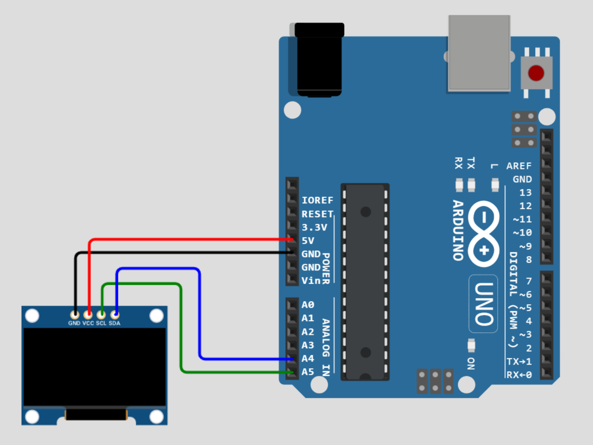

La figure 5 montre comment relier un écran I2C à une carte Arduino. Le bus I2C n’est pas conçu pour de trop grandes longueurs de fils et de plus peut être sensible aux parasites qui sont nombreux sur un réseau miniature. En cas de problème, il faut éloigner le bus de la source de parasite, ce qui ne devrait pas être un problème puisque l’écran est utilisé pour reproduire du matériel urbain qui peut trouver sa place au milieu du village, loin des voies de chemin de fer. Il faut connaître l’adresse I2C du contrôleur, soit en consultant la documentation, soit en utilisant le programme I2C_Scanner.ino mentionné plus haut. Pour appliquer le protocole I2C, la bibliothèque Wire est nécessaire, mais il faut aussi d’autres bibliothèques pour écrire ou dessiner sur l’écran.
La carte Uno peut être remplacée par une carte Nano en utilisant les mêmes broches.

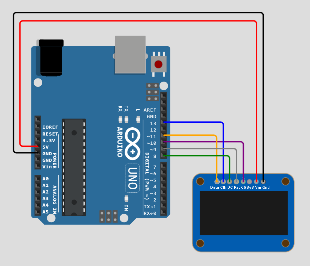

La figure 6 montre comment relier un écran SPI à une carte Arduino. On trouve bien évidemment deux fils pour alimenter l’écran, plus 4 ou 5 fils constituant le bus SPI. On remarque que CIPO (D12) n’a pas été utilisé car l’écran n’envoie rien à la carte Arduino. Cette fois, il n’y a pas besoin d’adresse ; si plusieurs périphériques sont reliés au bus SPI, celui qui est ciblé est sélectionné par le signal CS (Chip Select). Pour appliquer le protocole SPI, la bibliothèque SPI est nécessaire, mais il faut aussi d’autres bibliothèques pour écrire ou dessiner sur l’écran.

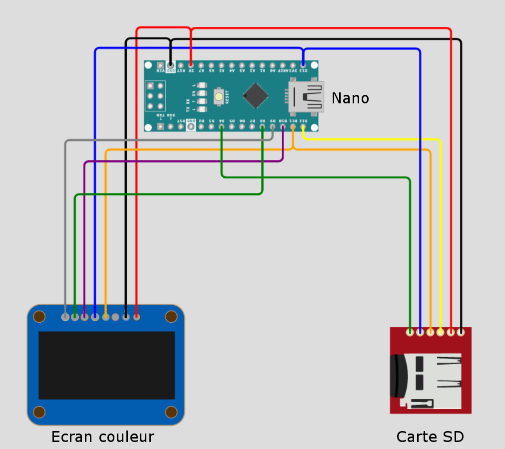

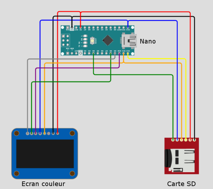

L’écran utilisé par Marcel est un écran OLED RGB de 0,95 pouce, affichant 96 x 64 pixels en 65536 couleurs, connecté en SPI, contrôleur SSD1331, issu de chez WaveShare [2] : il existe en deux options, A avec des broches de connexion coudées à l’horizontale (préférable dans ce montage pour mieux s’incorporer au décor) et B avec des broches de connexions droites et verticales. Les images de publicité sont enregistrées sur une carte micro-SD, c’est pourquoi le montage utilise un lecteur de carte SD relié également au bus SPI. La figure 7 montre comment relier les différents éléments (pour l’exemple, on a choisi un écran dont les broches sont disposées différemment de l’écran de la figure 6).
La carte Nano peut être remplacée par une carte Uno en utilisant les mêmes broches.
Vos composants pouvant avoir un brochage différent, reportez-vous au tableau ci-dessous donnant la correspondance couleur de fil et broches.
Tableau des connexions
CouleurNanoEcranCarte SD
Rouge 5 V Vcc Vcc
Noir GND GND GND
Vert D4 - CS
Vert D8 D/C (DC) -
Gris D9 RES -
Violet D10 CS -
Orange D11 DIN (SDA) COPI (MOSI)
Jaune D12 - CIPO (MISO)
Bleu D13 CLK (SCL) SCK

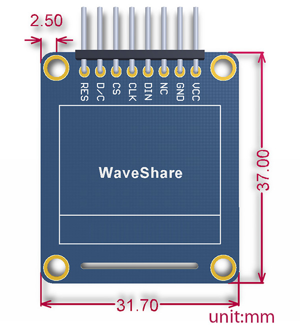

Les dimensions de l’écran font 20,14 x 13,42 mm, ce qui représente une diagonale de 24,20 mm (0,95 pouce). Les dimensions du module sont données par la figure 8.
Dimensions de l’écran OLED RGB 0.95" de chez WaveShare (source WaveShare).

Ceux qui ont quelques notions de conception et d’impression 3D seront favorisés. Si vous avez acheté votre écran chez WaveShare, la figure 8 vous donne les dimensions du circuit imprimé, sinon toutes les cotes sont à prendre au pied à coulisse sur l’écran que vous possédez. L’écran peut être placé à l’horizontale ou à la verticale (selon vos goûts) et les images à afficher doivent être produites en respectant l’orientation choisie. L’écran peut aussi être placé la tête en bas si vous préférez avoir le connecteur qui s’enfiche dans le socle du mobilier ; au besoin, ce connecteur peut être dessoudé afin de souder directement les câbles sur le circuit imprimé, ce qui peut prendre un peu moins de place. Ceux qui ne pratiquent pas l’impression 3 D peuvent réaliser la même chose en carte plastique ; les techniques ont été largement décrites sur internet ou dans Loco-Revue. Que ce soit en impression 3 D ou en carte plastique, on veillera particulièrement à respecter des dimensions qui restent cohérentes en fonction de l’échelle pratiquée.

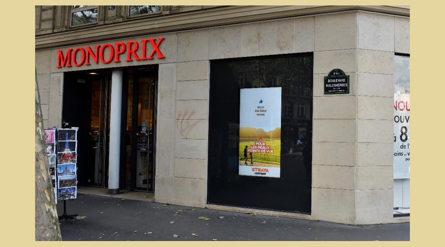

Si vous ne maîtrisez ni l’impression 3 D, ni la carte plastique, vous pouvez intégrer l’écran à la façade d’un bâtiment comme le montre la figure 10. Plusieurs solutions sont possibles, comme par exemple découper simplement un rectangle de la taille de l’écran et fixer le circuit imprimé sur le mur à l’intérieur du bâtiment. On peut aussi coller l’écran sur une plaque de plexiglass transparent comme si l’écran était à l’intérieur d’une vitrine et utiliser un canson de couleur noire disposé autour de l’écran. La plaque de plexiglass est alors incorporée au mur du bâtiment pour reproduire la vitre d’une vitrine.
Exemple d’écran publicitaire disposé en façade de bâtiment, dans une vitrine (source JCDecaux).

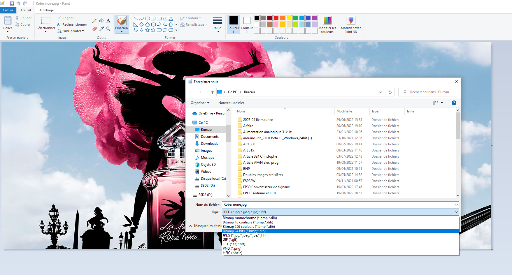

La première chose à faire est déjà de récupérer des images sur internet et le mieux est de visiter les sites des marques que vous voulez afficher. Les images sont souvent au format JPEG ou PNG et la première chose à faire est de les convertir au format BMP permettant un affichage de 65536 couleurs. Ensuite, il faut les orienter et les rogner pour ne garder que la partie intéressante de l’image. Enfin, il faut redimensionner les images au format d’affichage de l’écran. Tous les logiciels de dessin permettent de faire ces opérations. Pour l’exemple, nous allons utiliser Paint avec une image au format JPEG faisant 1680 par 710 pixels tirée du site de Guerlain. La figure 11 montre comment l’enregistrer au format BMP 24 bits grâce à « Enregistrer sous ».
Enregistrez l’image au format Bitmap 24 Bits.

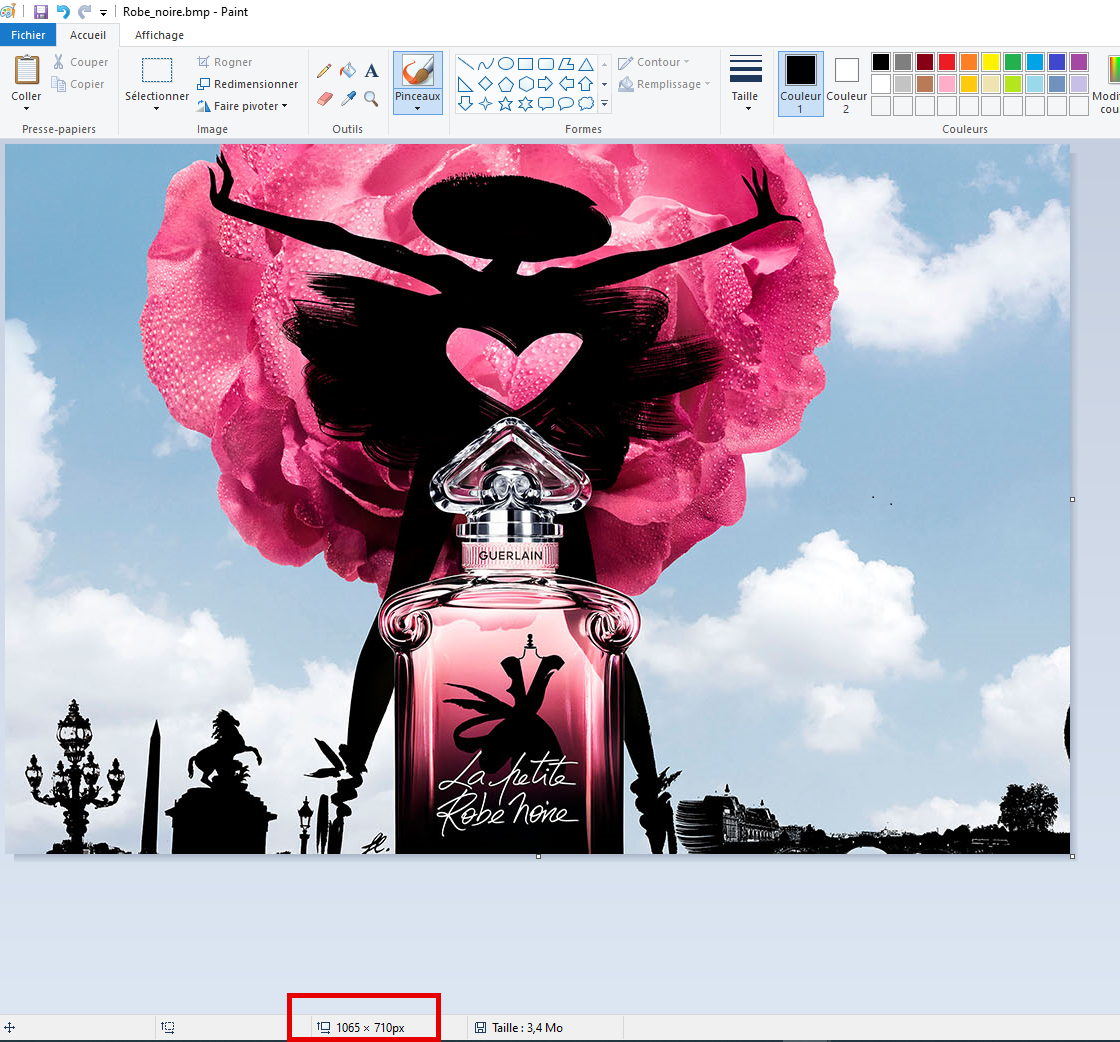

Ensuite, il faut rogner l’image de manière à ne garder que la partie intéressante et aussi pour respecter le rapport de dimension de l’écran. Pour un écran qui affiche 96 x 64 pixels, ce rapport est de 1,5. Notre image est trop large par rapport à ce qu’elle est haute. Nous allons garder la hauteur et rogner l’image pour que la largeur soit 1,5 fois la hauteur (soit 1065 x 710 pixels). Pour cela, il suffit de déplacer le bord du cadre jusqu’à obtenir le bon dimensionnement qu’on peut lire tout en bas comme le montre la figure 12.
Notez la dimension en pixels.

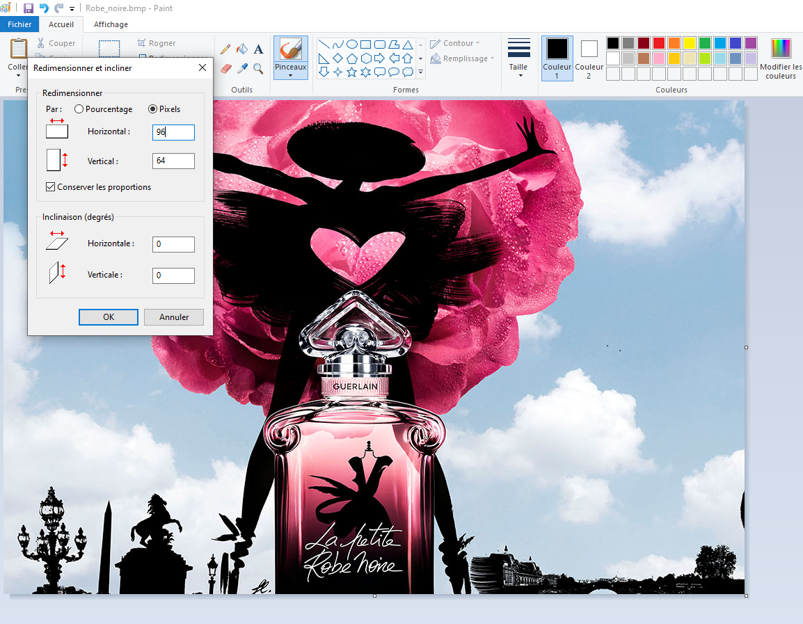

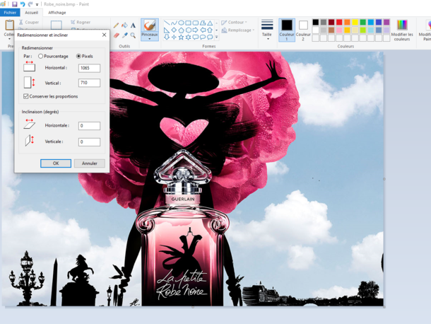

Pour redimensionner l’image, on utilise la fonction « Redimensionner » en cochant la case « Pixels ». La figure 13 montre le menu qui s’affiche et on voit que la résolution est bien 1065 x 710.
Menu redimensionner : cochez la case Pixels.
La case « Conserver les proportions » doit être cochée ; il suffit alors d’entrer la valeur 96 dans la case « Horizontal » pour voir instantanément s’afficher la valeur 64 dans la case « Vertical », puis de faire OK (figure 14). Votre image est maintenant affichable en orientation paysage sur votre écran.
Figure 14
Figure 14
Vérifiez que la case Conserver les proportions est cochée.

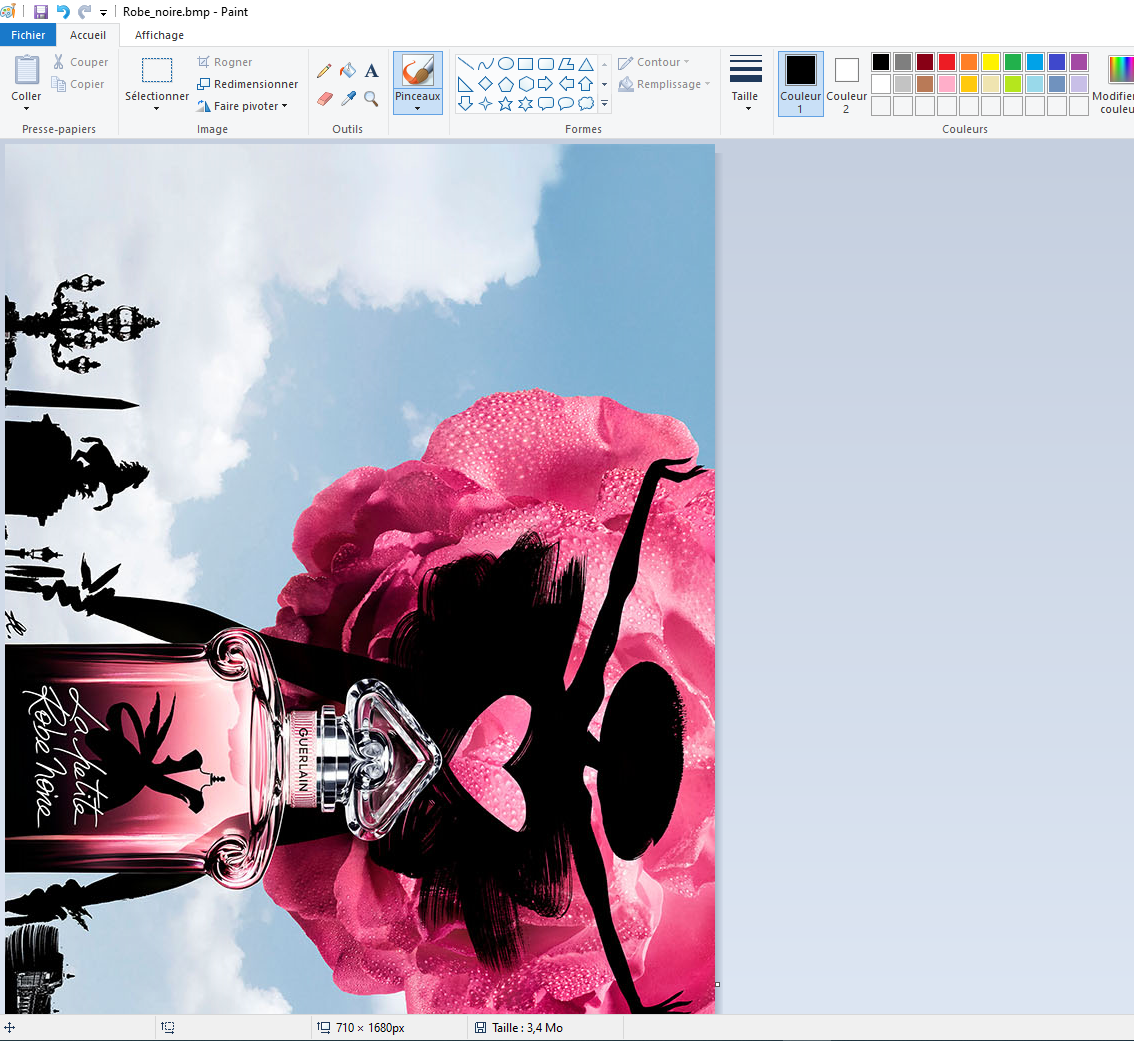

Si vous voulez une orientation portrait, il faut utiliser la fonction « Faire pivoter ». Une fois l’image enregistrée en BMP 24 bits, orientez votre image avec une rotation de 90° (figure 15).
Figure 15
Figure 15
Menu Faire pivoter.

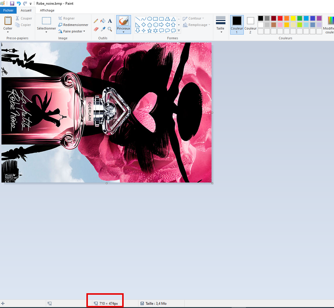

Pour redimensionner l’image, il faut lui donner une dimension de 710 x 474 pixels comme le montre la figure 16. Il n’y avait pas d’autre choix que de faire disparaître les mains du personnage dans cette opération puisque nous sommes partis d’une image paysage pour en faire un portrait.
Figure 16
Figure 16
Vérifiez que la taille voulue respecte les proportions de l’écran.
La dernière opération consiste à lui donner sa taille définitive, soit 96 x 64 pixels avec la fonction « Redimensionner » comme nous l’avons fait plus haut.
