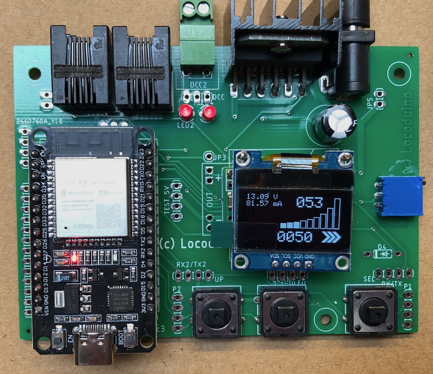

La carte Labox, avec l’ESP32 à gauche, l’écran Oled à droite, et les boutons de couleur en bas.

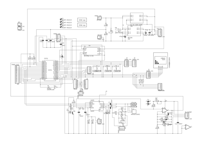

Le schéma électronique de la centrale
Pour respecter le cahier des charges, le schéma électronique de cette carte a abouti à ceci :
Schéma général de "LaBox"
Pour une visibilité optimale et pouvoir l’imprimer, le schéma peut être consulté en PDF :
On y trouve :
un ESP32 pour la génération du DCC, les communications Wifi, CAN, série ;
un pont en H L6203 ;
un circuit de mesure du courant fourni sur les rails ;
un écran OLED et trois boutons poussoir pour l’HMI ;
une alimentation régulée pour fournir le 5V
une interface CAN

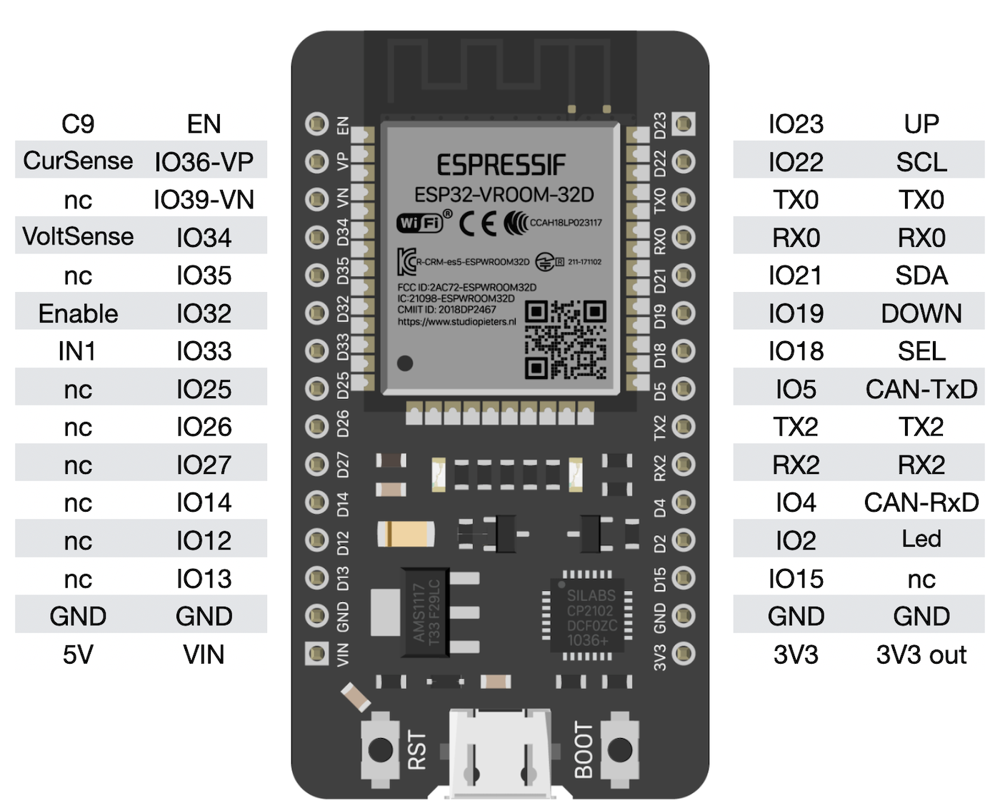

Le brochage de l’ESP32 montre les connexions avec les modules fonctionnels.
Affectation des broches de l’ESP32 à 30 broches
l’interface CAN qui est le driver MCP2562
les 3 boutons UP, DOWN et SEL
L’OLED via le bus I2C : SDA et SCL
Les commandes du pont en H L6203 (ENABLE = PWM et IN1 = DIR, IN2 étant déduit de IN1 via un inverseur à transistor Q1)
Les lectures de courant et de tension
A noter que les broches non utilisées sont accessibles sur un connecteur latéral pour extensions futures.
L’entrée série est aussi accessible pour permettre l’ajout d’un transmetteur radio comme décrit dans l’article Une manette simple et autonome pour LaBox.
Le choix du pont en H L6203 a été fait à l’époque où le LMD18200 s’est avéré plus cher et ses modules difficiles à trouver. Mais il ne permet pas de réaliser les lectures RailCom, faute de broche "Brake". Une prochaine version de LaBox comblera cette lacune en réintroduisant le LMD18200. Soyez patient !
Pour la mesure de courant, indispensable pour la lecture des CVs et les écritures avec retour du décodeur, nous avons choisi une mesure par résistance entre le L6203 et le GND, avec un ampli opérationnel. Le schéma montre le choix de la résistance 0,5Ω ou 0,25Ω (en soudant une seule ou les deux 0,5Ω) et du gain de l’ampli 4, 2 ou 1 par le jeu de straps soudés.
Nous recommandons d’installer 2 résistances de 0,5Ω en parallèle (une sur chaque emplacement pour réduire les pertes joule) et le gain de 4 (sans aucun strap) et ainsi de ne pas dépasser la puissance unitaire de 2W.

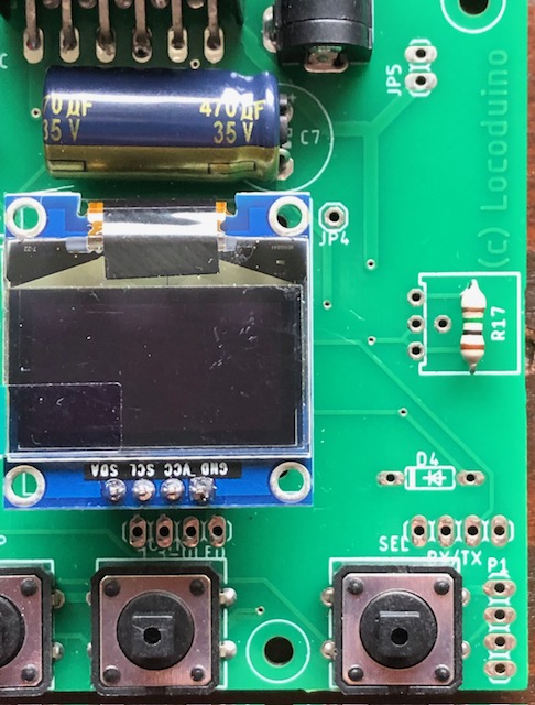

Le potentiomètre R17, dont la valeur peut être supérieure ou égale à 1MΩ, sert à régler la valeur "zéro mA" de la mesure de courant. Vous pouvez le remplacer par une résistance de 1MΩ (par exemple de 1/8W) pour un courant minimal, proche ou égal à zéro.
Avec le DCC allumé, et sans consommation sur les voies, vous aurez 0 mA si le potentiomètre est au maximum. En diminuant le réglage, vous verrez apparaitre une valeur positive. Revenez un peu en arrière pour retrouver le zéro. Vous pouvez vérifier ce réglage en posant une locomotive sur les voies et en allumant les feux. Vous devriez voir apparaitre une dizaine de mA pour des feux à LED.

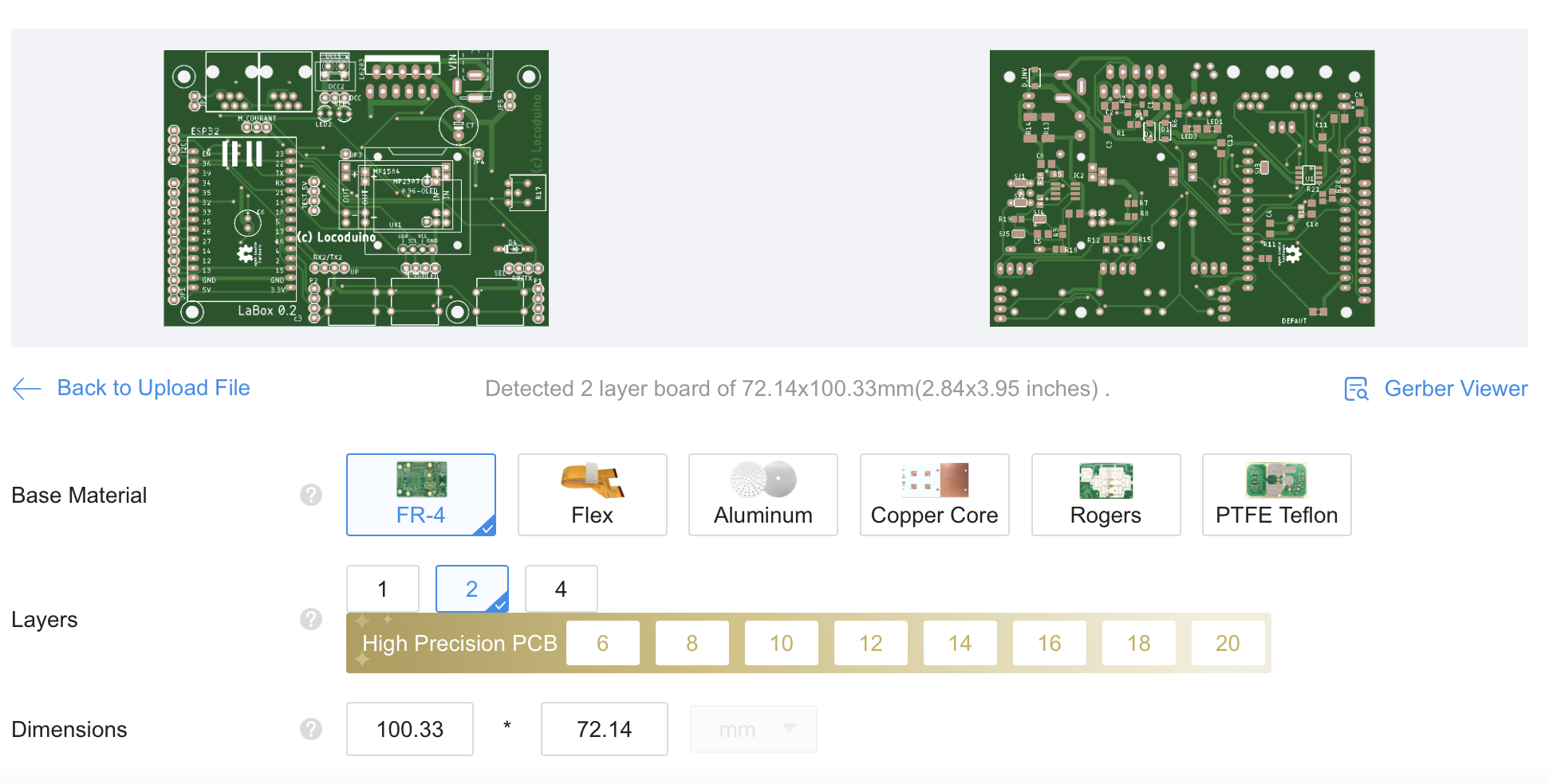

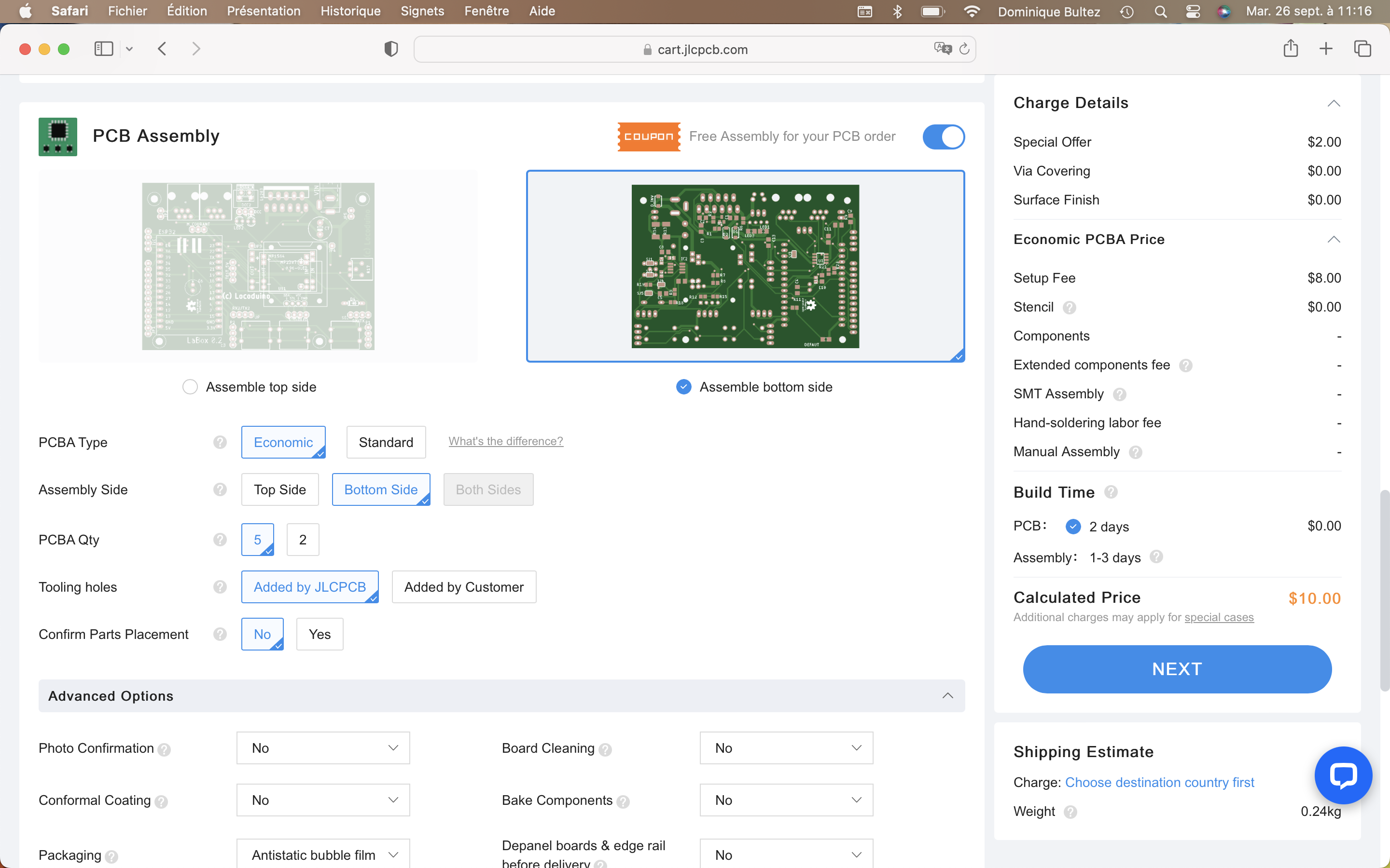

2- Allez sur le site de JLCPCB
Choisissez l’option PCB Assembly et cliquez sur Quote Now.
Option PCB Assembly

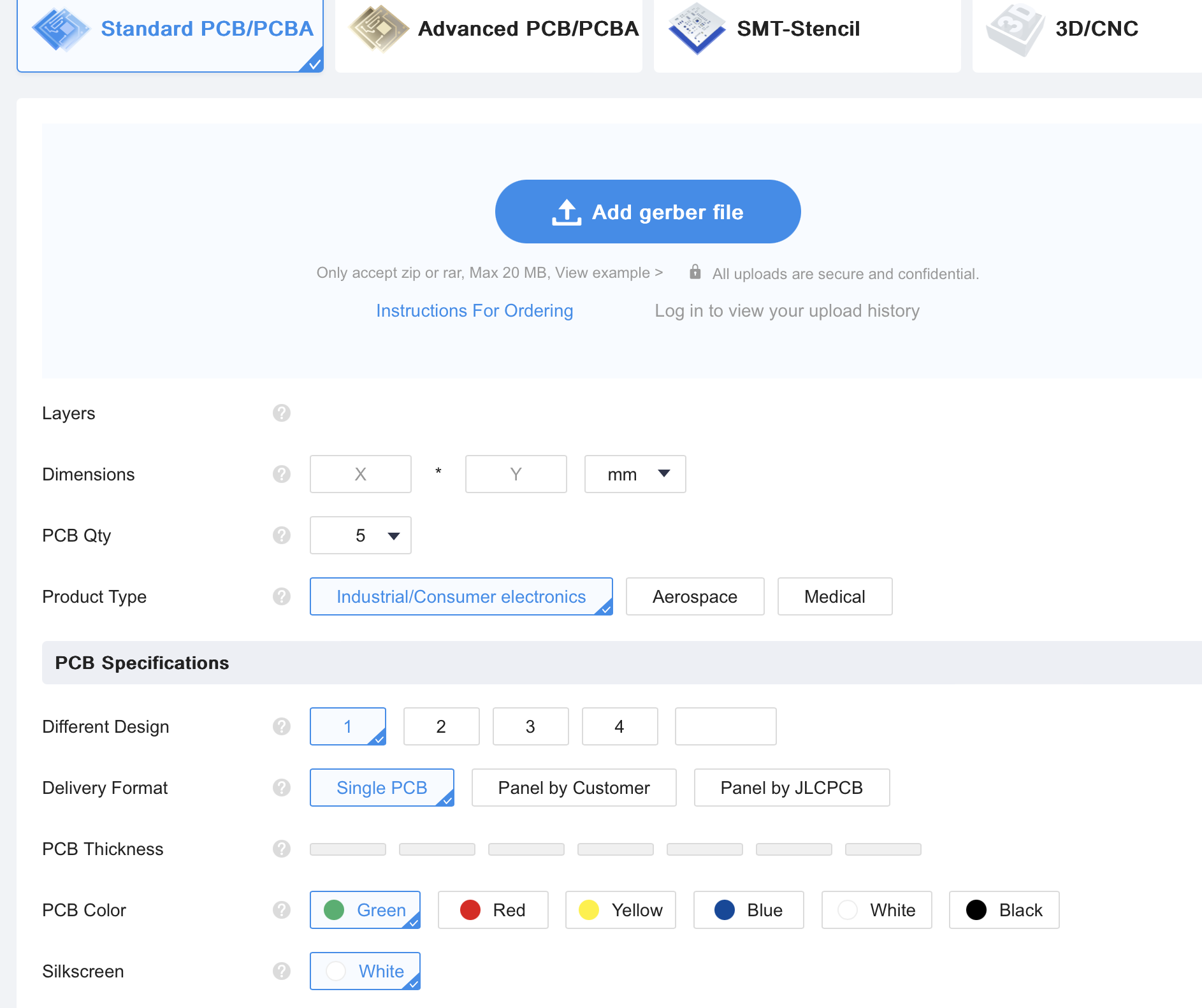

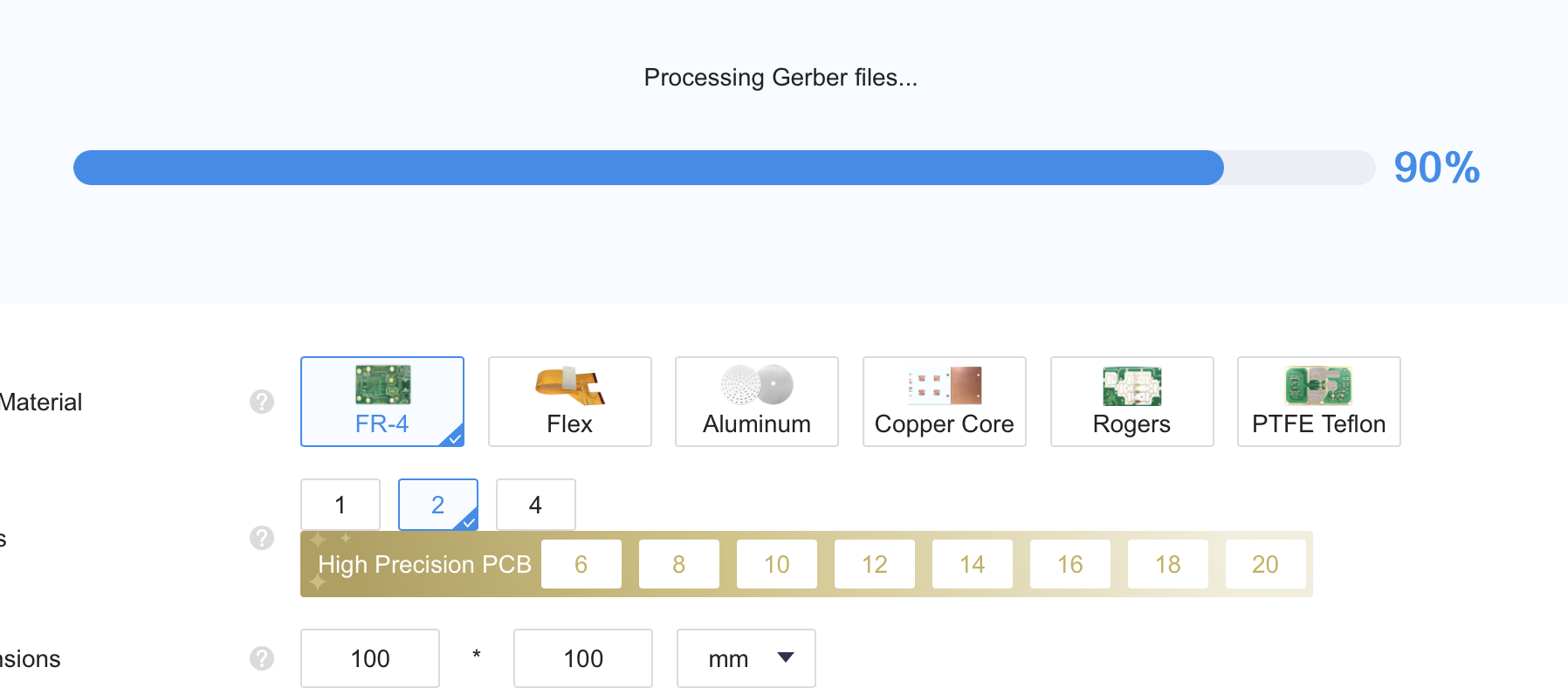

Vous arrivez maintenant sur l’invitation a téléverser vos fichiers Gerber.
Téléversement des fichiers Gerber
Progression du téléversement des fichiers Gerber
Démarrage de la commande d’assemblage des CMS
Vous voyez maintenant les 2 faces du circuit imprimé.
A ce stade, vous pouvez conserver toutes les options par défaut qui sont présentées dans cette page. Mais vous pouvez aussi les modifier (changer le couleur par exemple) à vos risques et périls !

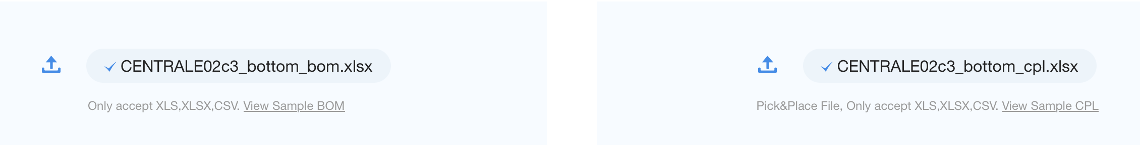

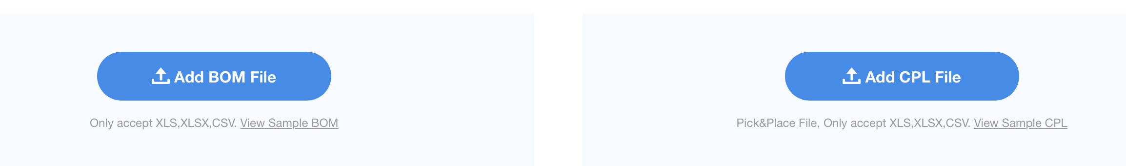

Confirmez votre choix et téléversez les 2 fichiers BOM et CPL que vous avez téléchargé précédemment.
Choix des fichiers BOM et CPL
Ils doivent apparaitre à la place des boutons de téléversement :
Fichiers BOM et CPL bien enregistrés

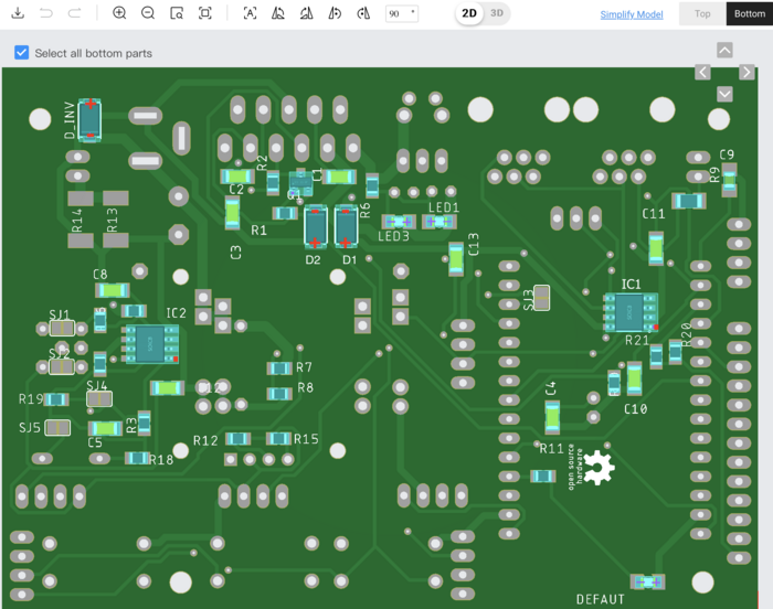

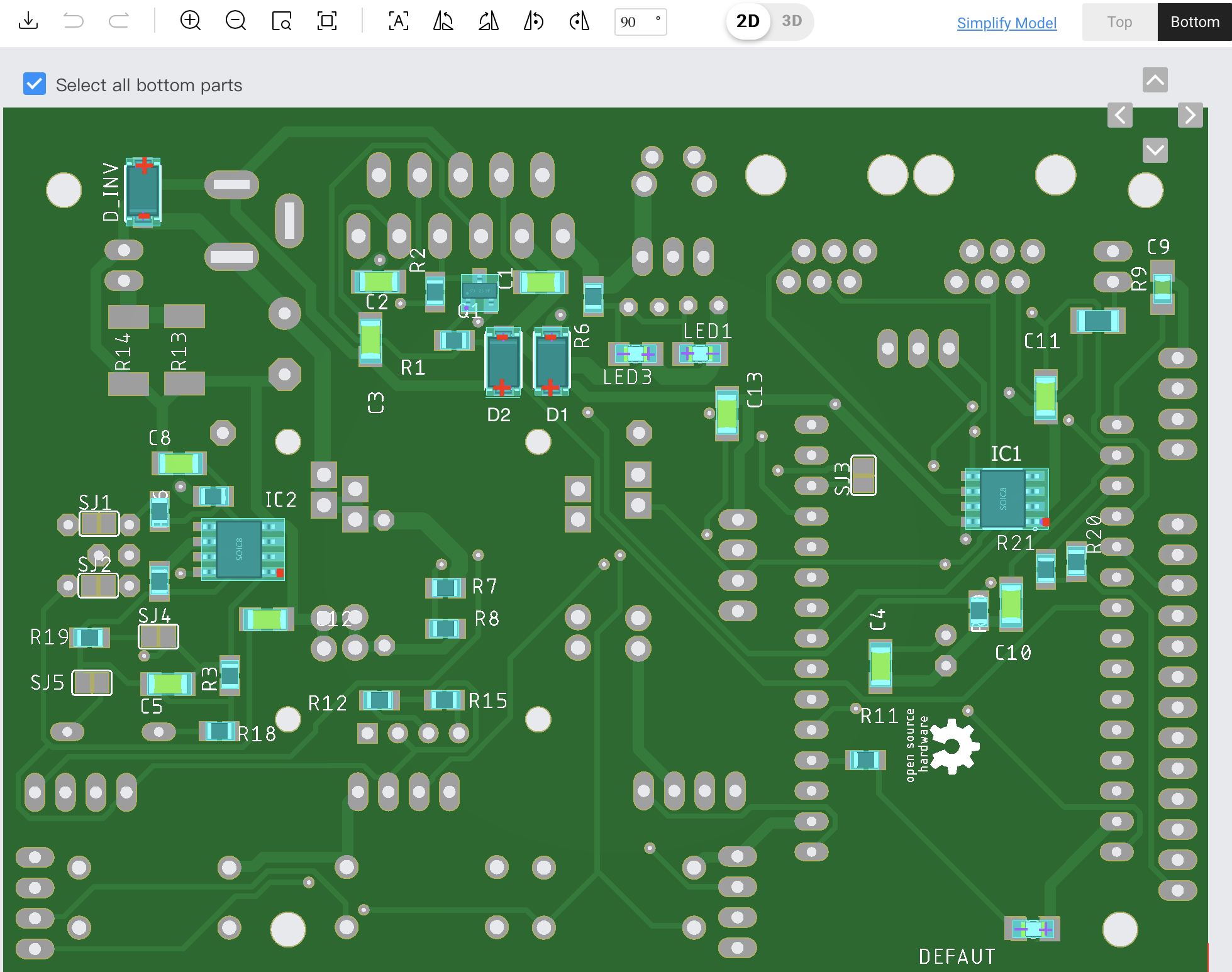

Confirmez les choix, sélctionnez ’Next’ lorsque l’image du circuit s’affiche et lancez le traitement de la commande pour vérifier la bonne disposition des composants.

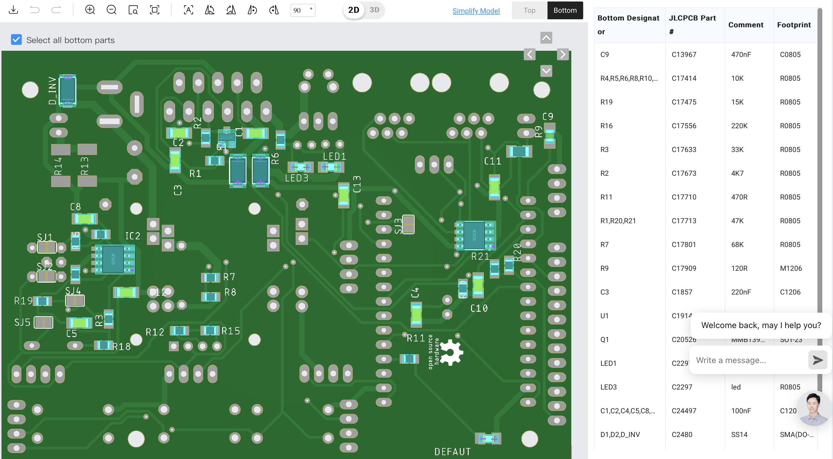

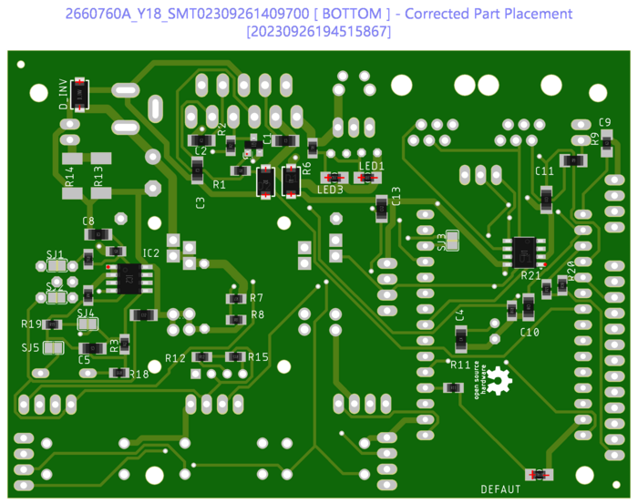

Après quelques secondes d’attente le prototype des placements apparait à l’écran sur cette image, avec la liste des composants en stock chez JLCPCB qui vous seront comptés dans la facture :
1ère proposition de placement automatique
Sélectionnez ’Bottom’ en haut à droite pour voir le côté concerné par le montage.
L’image ci-dessus n’étant pas très visible, cette image ci-dessous a été améliorée pour vous, et doit être considérée comme référence des placements à obtenir : les polarité des diodes D1, D2 et D_INV ont été accentuées.
Référence des placements des composants CMS à obtenir !
Vous devez donc comparer le placement prototype proposé par JLCPCB avec le placement de référence ci-dessus. Il faut bien faire attention aux polarité "+" et "-" des diodes D1, D2, D_INV, des Leds et surtout des points rouges correspondant à la pin 1 de IC1 et IC2.
Sur cet exemple, les placements semblent bons du premier coup. Il n’est pas garanti que ce soit le cas lors de votre commande. Une image de placement vous sera proposée après la finalisation de la commande et le paiement. Donc ne vous souciez pas des erreurs visibles ou non à ce stade et finalisez la commande. Un premier mail sera envoyé pour confirmer la commande.

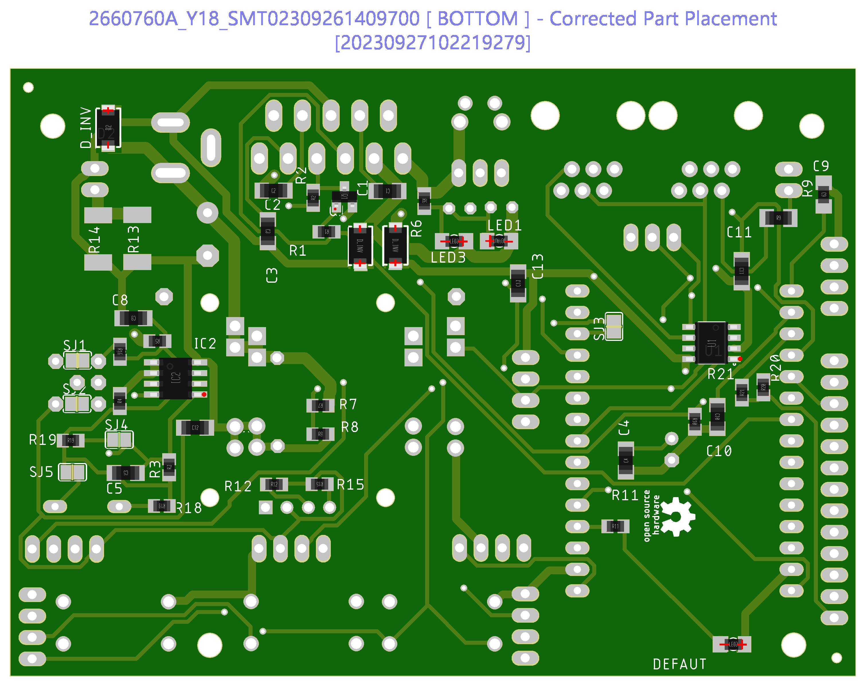

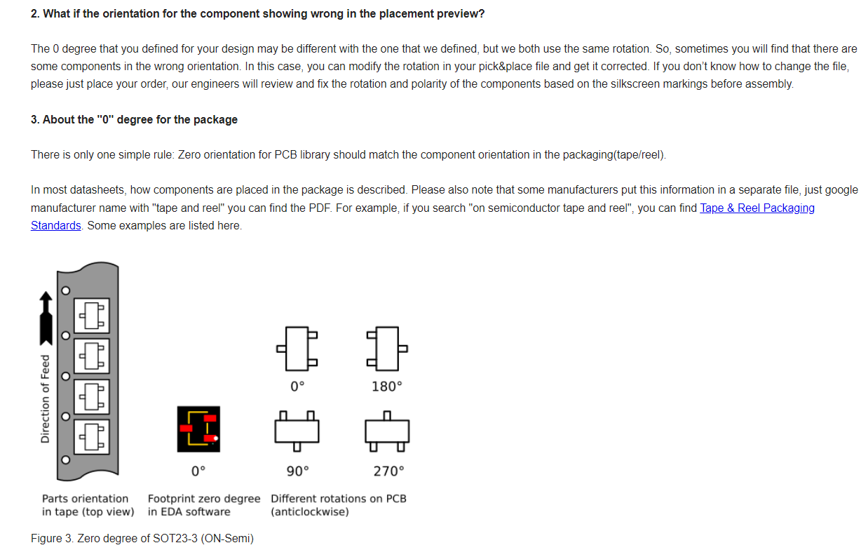

Peu de temps après (ça se chiffre en minute, même un dimanche !), un deuxième email vous est envoyé et vous avez un peu de temps pour accepter leur proposition ou décrire les erreurs à corriger. Pour vous exercer, ceci est un exemple avec des erreurs !
Placement des CMS proposé avec des erreurs
Le mail que vous recevez contient quelque chose comme : "Since we are not so sure about the polarities of the components LED1、LED3、D_INV、D1、D2、IC2、DEFAUT are correct or not. Could you please kindly check if the polarities and placements of the components are correct in the below picture ? Is it okay to proceed with production ?"
Évidemment non dans ce cas !
Avec une explication des règles de placement qui dépendent de l’orientation des composants dans les bandes qui alimentent les machines.
Figure 14
Règles de placement des CMS expliquées (anglais)
Dans cet exemple, j’ai répondu : "There is a necessary 180° rotation to apply to : IC2, LED3, DEFAULT.
The position is correct for all other components IC1, D_INV, D1, D2, LED1."
Arrive ensuite une 2ème proposition accompagnée d’un nouveau prototype à confirmer (sans doute sans erreur cette fois-ci).
Figure 15
Proposition de placement des composants CMS (correct cette fois-ci)
Votre confirmation sera le point de départ de la fabrication. Tout sera confirmé par email.

L’équipement des composants à souder sur le circuit imprimé

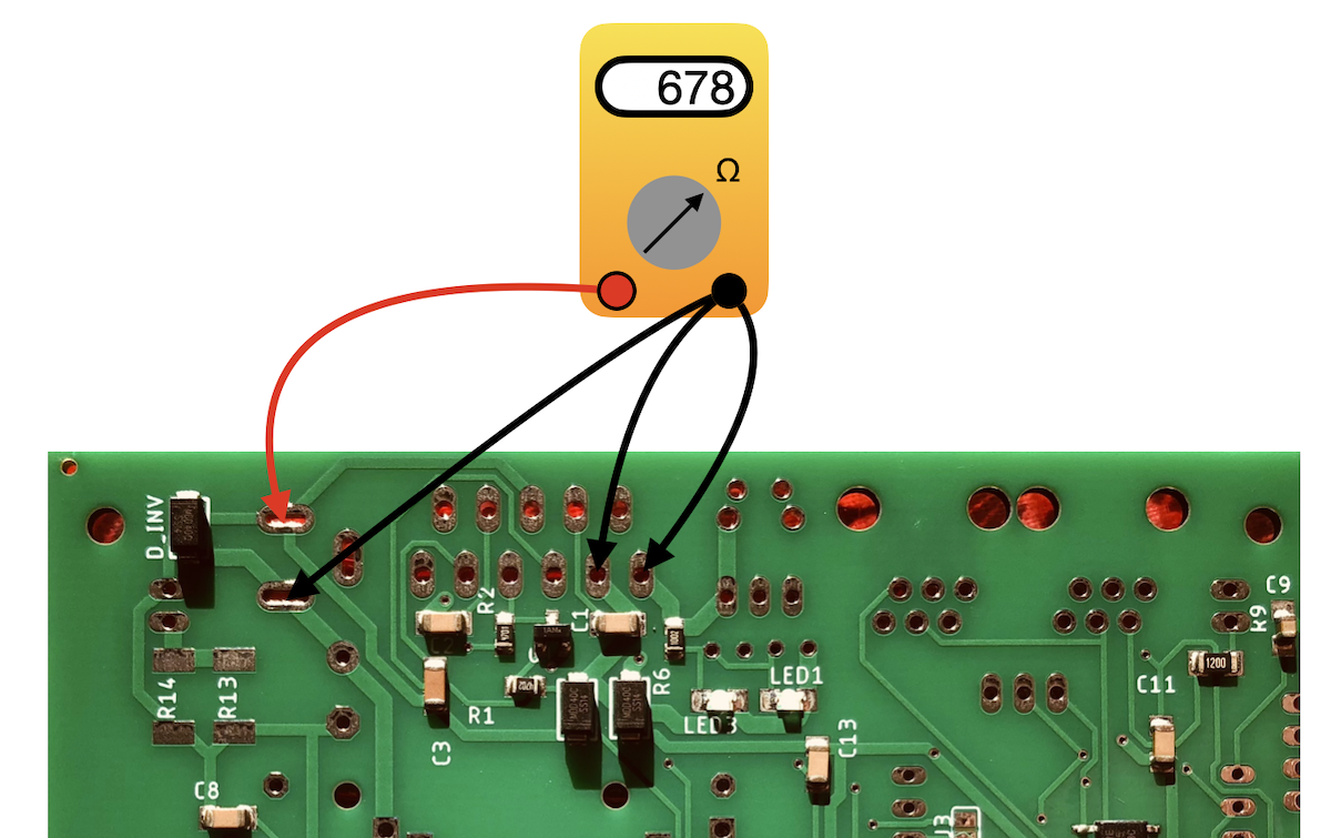

Il est sage de commencer par quelques vérifications de la bonne orientation des diodes D1, D2 et D_INV), avec un multimètre en position ohm-mètre :
Figure 17
Test de la bonne orientation des diodes
Placer la pointe de touche rouge (le +) sur la masse de l’alimentation (pole - du jack d’alimentation) et la pointe de touche noire (le -) successivement sur les 3 emplacements de l’image ci-dessus. Le multimètre doit afficher une valeur entre 600 à 700 Ω.
Si ne n’est pas le cas (0L ou résistance très élevée), inversez les fils rouge et noir. Si la valeur attendue de la diode apparait, elle est inversée et il faudra la dessouder, la pivoter de 180° et ressouder chaque diode dans le bon sens. L’opération n’est pas trop difficile avec une pointe fine sur le fer à souder.

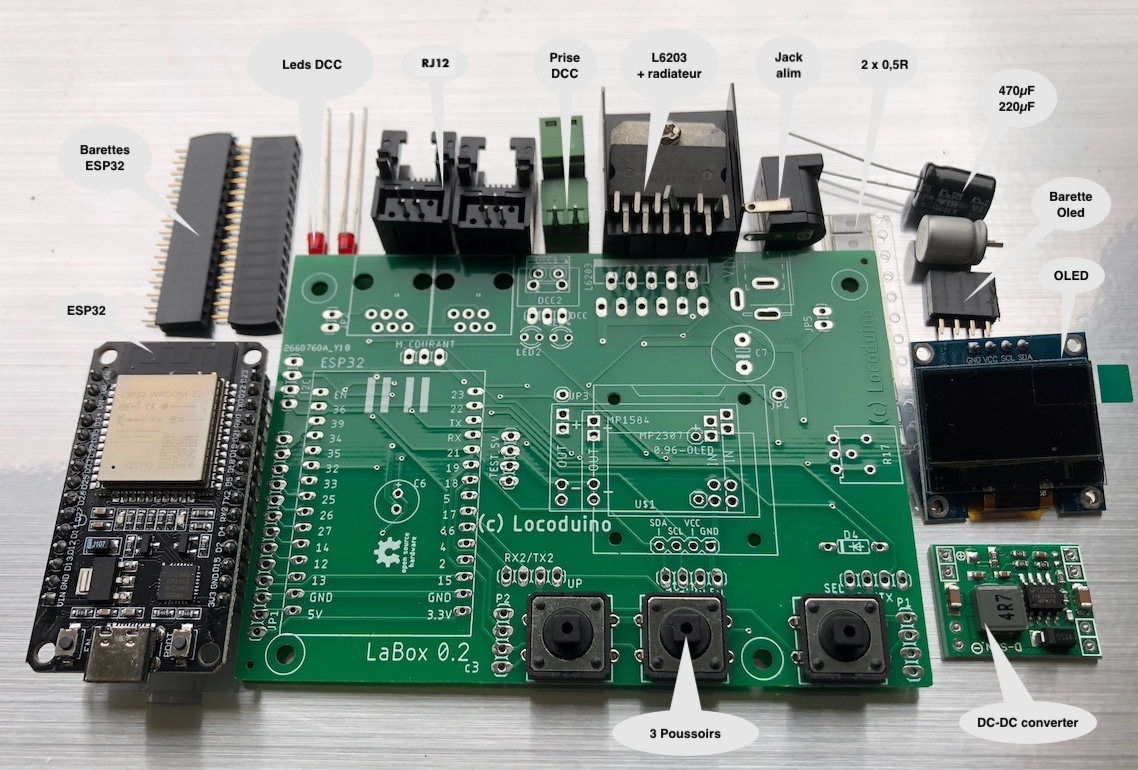

Il reste alors quelques composants à acheter et à souder sur cette carte généreusement pré-équipée.
Liste des composants additionnels
Attention le site pour l’ESP32 propose plusieurs modèles dont celui à 38 broches. Il faut choisir le modèle 30 broches dit Couleur : ESP32 30PIN
Cette liste contient aussi des exemples de liens vers un fournisseur, mais le choix de votre fournisseur est libre.
Figure 18
Les composants à souder vous-même
On vérifiera d’abord que chaque composant trouve bien sa place sur le circuit imprimé, en repérant leur bonne orientation.
Montage des composants

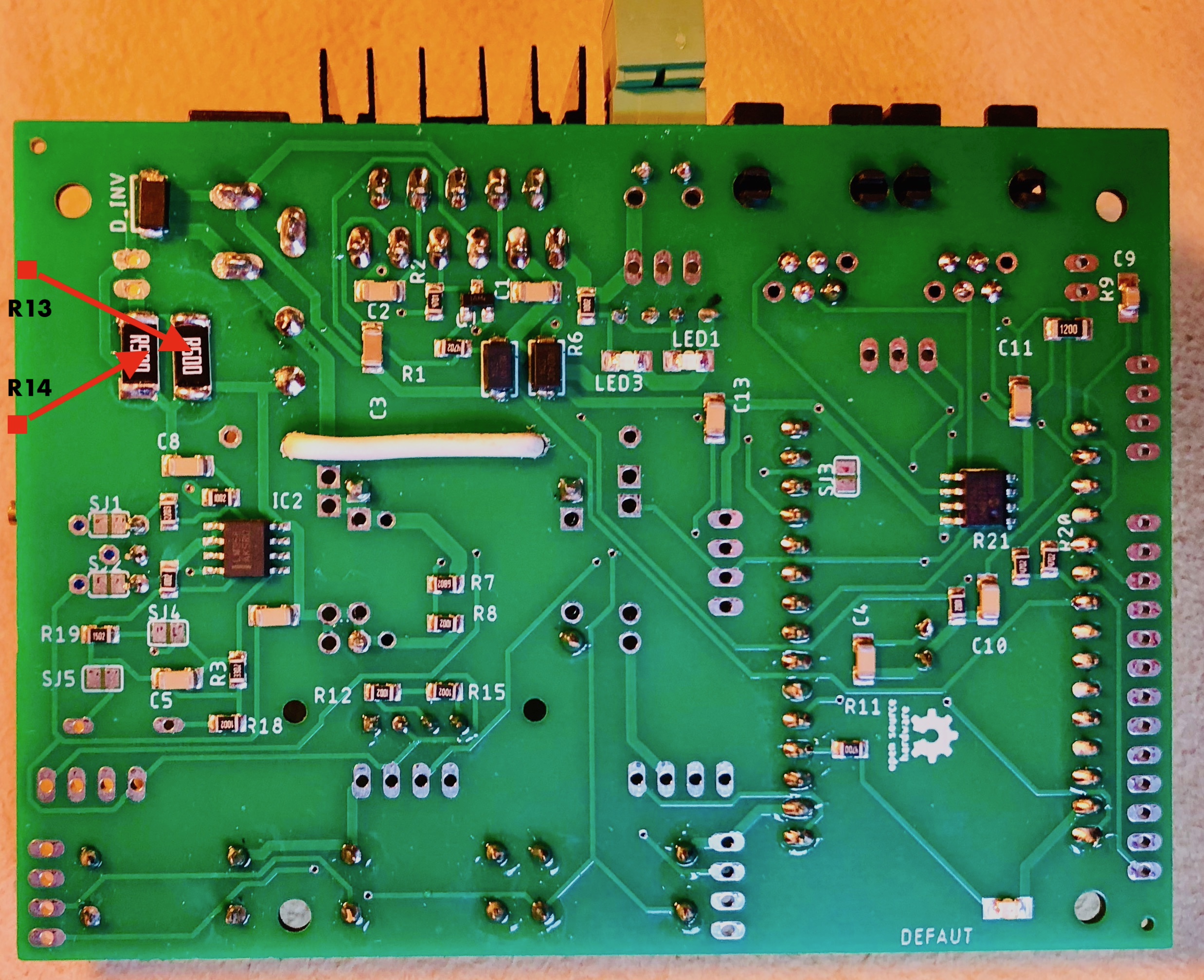

On commence par les 2 résistances R13 et R14 CMS de 0,5 Ohm du coté CMS.
Figure 19
Soudage des résistance de 0,5Ω et fixation de l’OLED (morceau de fil blanc - voir à la fin)
Les LED rouges sont facultatives, les LED vertes sous le circuit sont très lumineuses on les voit bien par transparence. Si vous en voulez aussi au dessus, les 2 LED rouges montées tête-bêche : +Led2- -Led4+ (le + correspond à la queue la plus longue). Si vous choisissez de placer des LED coté supérieur, ce sont bien des LED rouges (ou oranges) qu’il faut : en effet la tension directe de celles-ci étant inférieure à celle des LED vertes ce seront bien celles-ci qui s’illumineront.
Puis les 3 boutons poussoirs UP, DOWN et SEL. Si vous prévoyez une mise en coffret de LaBox, vous les sur-élèverez avec, par exemple, des headers femelles 3 points.
Ensuite on soude 4 morceaux de 1,5 à 2 cm de fil rigide (queue de résistance) aux 4 coins du convertisseur de tension (DC-DC step down) et on soude les autres extrémités sur le circuit imprimé en prenant soin de l’orientation IN et OUT inscrite sous le convertisseur.
Figure 20

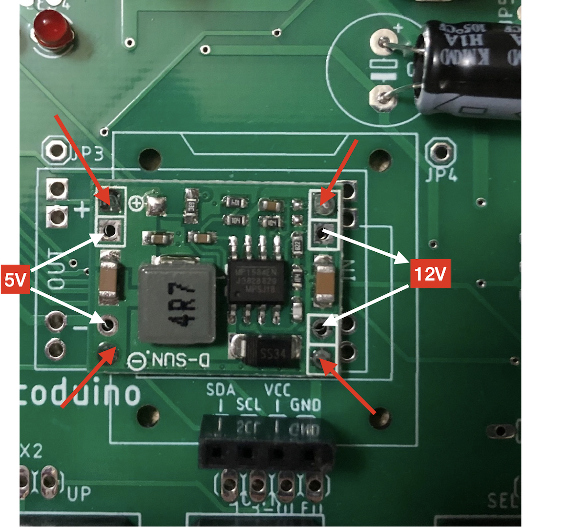

Montage du convertisseur de tension
On soude maintenant le jack d’alimentation et on teste les tensions d’alimentation en branchant un adaptateur 12V : on doit lire 12V à l’entrée du convertisseur et 5V environ à sa sortie. Si votre convertisseur est muni d’un réglage, assurez vous qu’il fournit bien 5V à sa sortie.
Ces modèles sont à 100% de la tension d’entrée lorsqu’ils sont livrés.
Maintenant souder les barrettes 15 pins pour l’ESP32 et 4 pins pour l’afficheur OLED.
Puis le condensateur 220µF entre les barrettes 15 pins et le condensateur 470µF près du jack d’alimentation.
Et ensuite le connecteur de sortie DCC et les 2 connecteurs RJ12 qui n’ont que 4 pins à souder. Le standard LOCODUINO est celui des satellites : le CAN H se situe sur les deux broches centrales (3 et 4) et le CAN L est sur les deux extérieures (2 et 5).
Un header male (2 broches) est à souder à gauche des RJ12. Il sert à mettre en service la 120 ohms terminale du bus CAN avec un jumper.

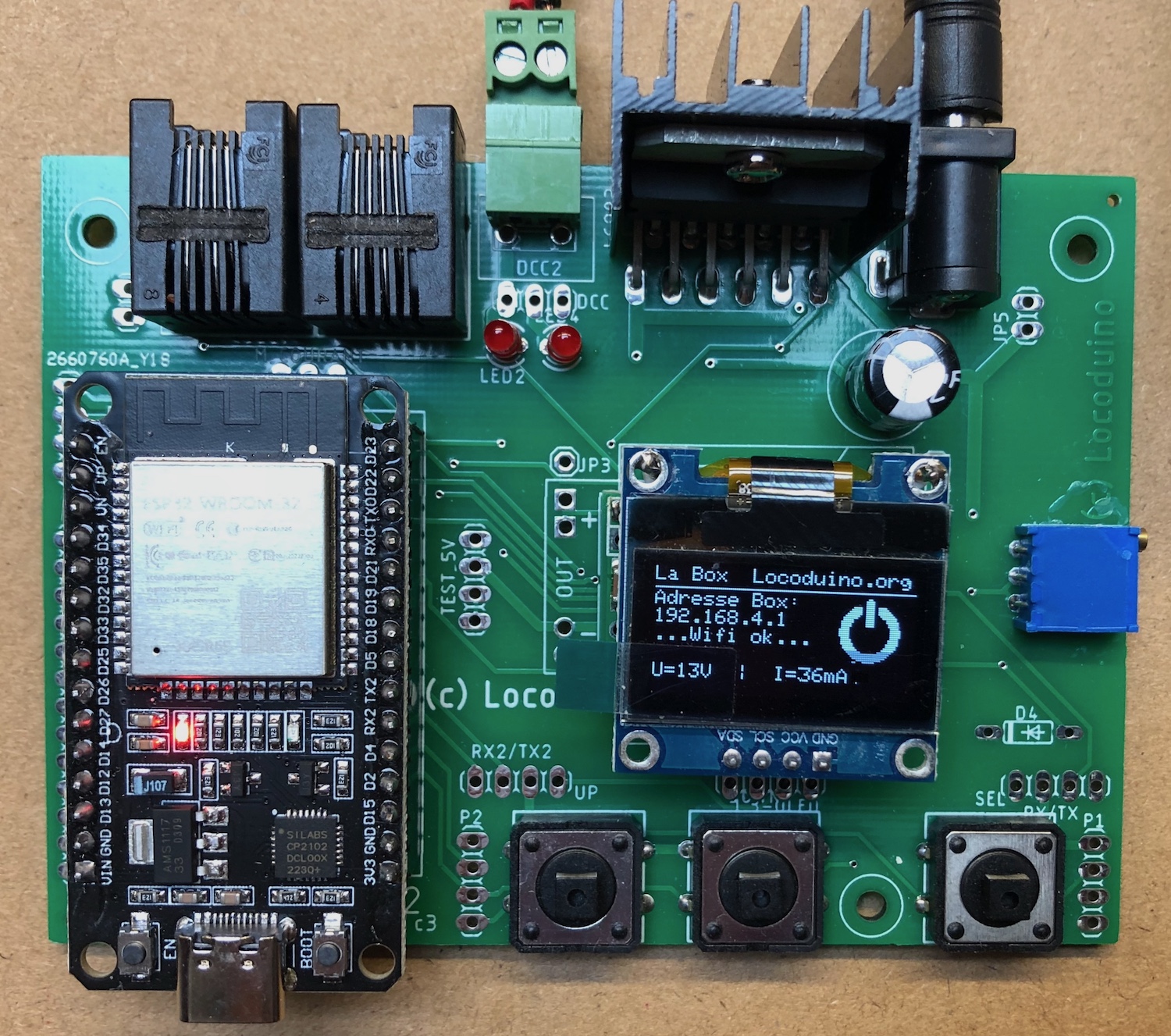

On peut enficher l’OLED maintenant. Puis l’ESP32.

Compiler et téléverser le logiciel dans l’ESP32 avec l’IDE Arduino. Ouvrir le moniteur série de l’IDE Arduino à la vitesse de 115200 b/s.
Au démarrage, l’OLED doit afficher l’interface utilisateur qui donne l’adresse IP de LaBox qui doit être configurée dans l’application de pilotage.
Au préalable configurer l’application (Z21 mobile ou autre) sur l’adresse IP de LaBox.
Figure 21
Premier démarrage de LaBox en mode point d’accès
On débranche le câble USB de l’ESP32.
On peut alors tester le L6203 pré monté sur son radiateur (sinon les pattes seraient trop courtes) pour éviter de souder un exemplaire défectueux. On enfiche le L6203 simplement dans les trous prévus sur le circuit imprimé, sans souder, car les contacts sont suffisants pour ce test simple.
Brancher le câble USB avec l’IDE Arduino, ouvrir le moniteur série et brancher une alimentation 12V sur le jack d’alimentation. Faire un reset de l’ESP32 et observer les affichages dans le moniteur qui contiennent, entre autres :
<* Labox : 2.4.0 *>
<* Mode Main *>
<* Wifi AP SSID LaBox230 PASS *>
<* Wifi AP IP 192.168.4.1 *>
<* Wifi setup failed to start mDNS *>
<* Wifi setup failed to add withrottle service to mDNS *>
<* UDP Connection started port 21105. Z21 apps are available. *>
<* Server will be started on port 2560 *>
<* Labox Main mode. *>
<* Pin 36 Max 2249mA (2823) *>
<= A MAIN>
<iDCC-EX V-5.0.3 / ESP32 / ESP32 G-3bddf4d>
<* LCD3:Ready *>
<p0>
Tapez "<1>" pour démarrer l’alimentation DCC, observer l’affichage de <p1 MAIN> dans le moniteur et observer que les 2 leds rouges s’allument. Au besoin, bouger un peu le L6203 pour améliorer les contacts.
Si ce test est concluant, débrancher les câbles 12V et USD, enlever l’ESP32 et souder le L6203.
On peut fixer l’OLED de façon fiable (pendant le transport), pour éviter qu’il bouge ou sorte de son connecteur. Prendre un morceau de fil électrique rigide (blanc sur la photo "Soudage des résistance de 0,5Ω et fixation de l’OLED" plus haut) et pliez le en forme de U. Enfiler les 2 branches dans les trous du circuit imprimé coté CMS (voir la figure "Soudage des résistance de 0,5Ω et fixation de l’OLED"). Ces branches passent aussi dans les trous correspondant de l’OLED. Dénuder les fils juste au niveau de l’OLED et souder les à l’OLED.
Maintenant votre LaBox est prête à être utilisée pour piloter vos trains... même avant d’avoir lu l’article suivant à venir décrivant le logiciel et le mode d’emploi opérationnel de LaBox.

Mais maintenant une question pour msport, avec le dernier ( ?) doute : dans le schéma le IC MCP2562 apparaît, cependant, dans la liste des composants, c’est le MCP6002 qui apparaît. Lequel est le correct ?
J’ai le MCP6002, les deux sont-ils valables ?
le MCP6002 est un équivalent du LM358. Ce dernier est spécifié en 5V alors que le MCP6002 est spécifié en 3V. C’est cette tension qui l’alimente depuis l’ESP32, il est donc mieux adapté.
Dans la pratique le LM358 ne pose pas de problème.

1) la résistance ajustable est de 50K sur le schéma et 500K dans la BOM des composants à commander. Quelle est la valeur préconisée sachant que c’est une résistance ajustable et que les deux peuvent certainement fonctionnner.
2) Sur la photo de pose des deux résistances CMS de 0,5 ohm, on voit un stap blanc en dessous des deux diodes D1 et D2. Il n’y a rien de précisé dans le texte. Faut-il poser ce strap ou non lors de la réalisation.
Merci d’avance pour vos réponses.
Oups j’ai peut-être zappé les dernières lignes du texte, est-ce que le fil blanc est bien le câble de maintien de l’OLED et non un strap comme je le pensais au départ ?
