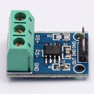

J’ai renoncé finalement à utiliser la broche C/S (current sense) du LMD18200 car les mesures que je trouve ne sont pas cohérentes et même aléatoires.
J’ai eu une meilleure idée : on trouve facilement sur Internet des petits circuits (breakout) à base de Max471 avec la recherche "3A Range Current Sensor Module Professional MAX471 Module For arduino" :
Il en existe avec des calibres de 5A, 10A, etc..
On insère ce circuit en série avec l’alimentation continue du LMD18200 (RS+ coté +12V, RS-coté LMD18200, GND au GND). A cet endroit c’est du courant continu et la mesure est fiable.
Il suffit de lire la sortie OUT sur une broche analogique :
- Courant = aRead * 5; // conversion en mA
Une valeur de courant maximum me permet même de désactiver le LMD18200 en cas de dépassement de cette valeur, ce qui arrive en cas de court-circuit. C’est très utile et très simple !
